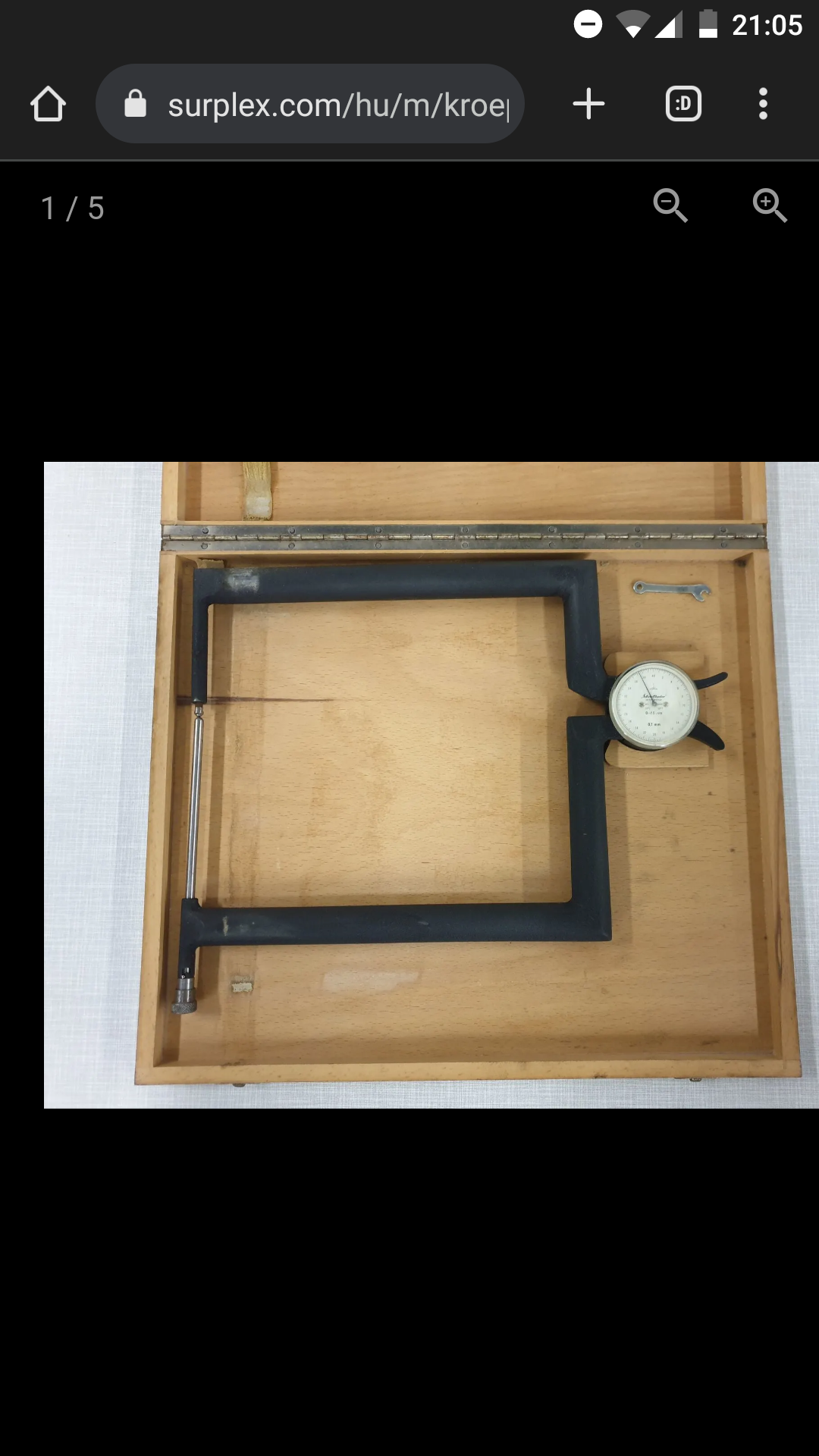

Ő vajon mit mér?
fy9k4amuy
Szerintem lemezvastagságra van, lakatos-bádogos szerszám lehet.
2ni23j35s
A hengerműben volt hasonló mérőeszköz, az I és U szelvények belső anygvastagságának ellenőrzésére használta a MEO.
Régvolt. Szépvolt. Koszos munka volt, de szerettem.

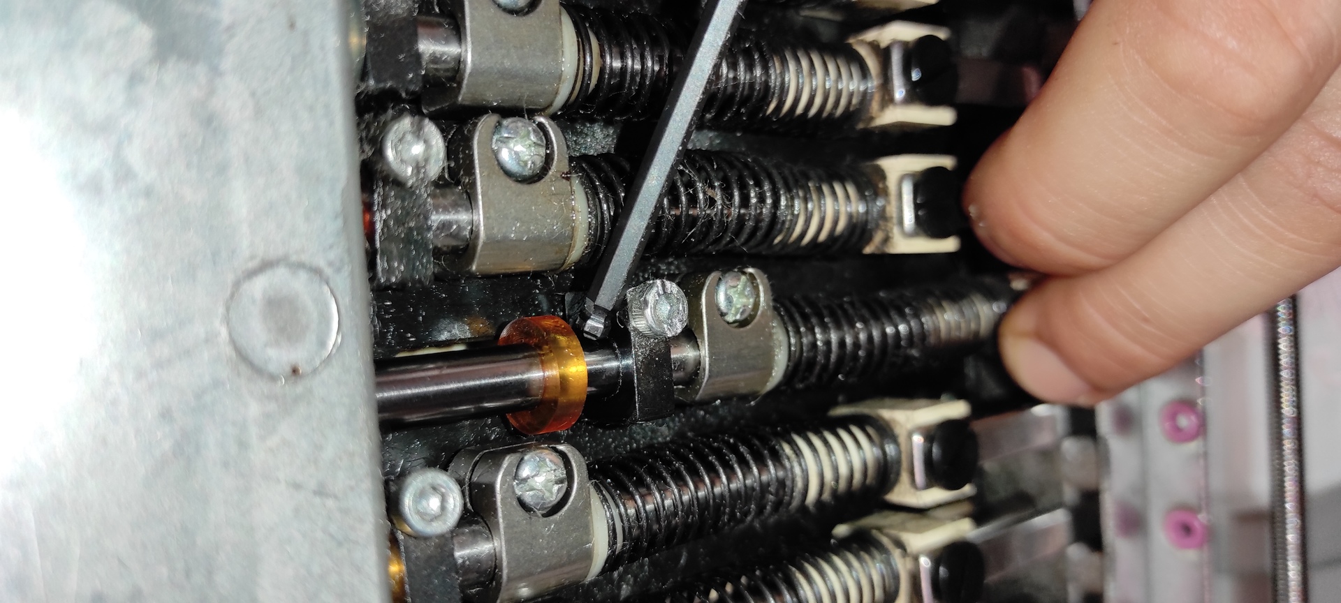

100 éves japán hímzőgép:
Ez a kis szilikonnak tűnő gyűrű hivatott a visszatérő rúd csattanását tompítani. Az olaj meg a por meg az évek megették némelyiket, nincs alkatrész már hozzá.
Csillapítást nem láttam még ilyen anyagból. Érdemes lehet valami másból pótolni ezt?
Szerintem "O" gyűrűvel lehetne pótolni. Rengeteg anyagból készítik már. Van szilikongumiból (VMQ) is különböző keménységben, de lehet, hogy nem abból kellene hanem valami másból (EPDM, Kalrez, NBR, Viton stb.).
afjybsise
Még méretét tekintve is találtam hasonló O gyűrűt, itt a mechanikai tulajdonsagoknál van a bizonytalanságom. Ezeknél a gépeknél percenkénti öltésszámot határozunk meg, lehet ez 5-800. Tehát ez egy tűrúdon percenként ennyi pofon ennek a kis gyűrűnek.
Az a tulajdonsága lenne fontos, hogy ne veszítse el a rugalmasságát, ne lapuljon ki.
A vitonra én is gondoltam.
fektiforg

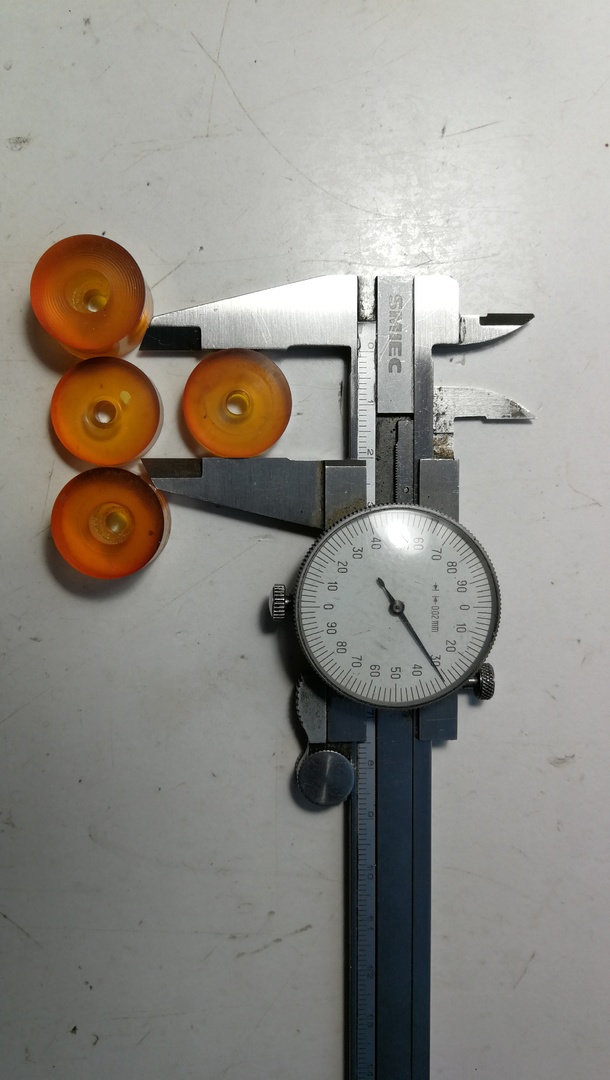

Poliuterán rugónak néz ki, nálunk (Mo) a Pemü gyárt ilyen anyagot, színezése a  pu gumi keménységét határozza meg( SHORE )
Nem tudom mennyire bonyolult a gyűrűcseréig eljutni, de én már koromnál fogva sem további 100 évben gondolkodnék. Ha pár évente cserélni kell az talán még belefér, ezek az o-gyűrűk nem túl drágák.
mex
Nekem is van pár bontott gyűrűm, és én sem tudom az anyagát beazonosítani, (igaz nem is kellett idáig). Mindenesetre elég rugalmatlan szerintem,a sima O gyűrű puhább. Ha segítség, akkor a fotón látható darabokat elküldöm grátisz, én nem fogom felhasználni az már biztos.
fektiforg
Poliuterán -> POLIURETÁN
fektiforg
Rutinnal lehet forgácsolni is ( fúrni, esztergálni, köszörülni). Szerszám gyártásban használatos.
afjybsise
Ez egy backup gép, vettünk egy újat tavaly, inkább az érdekesség kedvéért tettem fel a kérdést. Jellemzően 1, max 3 színnel használjuk, de 12 tűhely van a gépen fejenként, szóval le tudjuk szedni egy nem használtról és mehet tovább, ha kell.
Pusztám szeretem rendben tudni a dolgokat.
afjybsise
Köszi, majd lemérem holnap, talán 6-os a tengely, kb 3-4 mm magas lehet így szemre. Hát elhagytam a házat tolómérő nélkül ma reggel [#vigyor]
afjybsise
Biztos, hogy néhányat már cseréltek rajta, mert egynémelyik még szép áttetsző színű és keményebb is. Amelyik kuka lett, az rátaknyosodott a tengelyére, kb egy ilyen megmelegedett gumicukor állaga lett.
