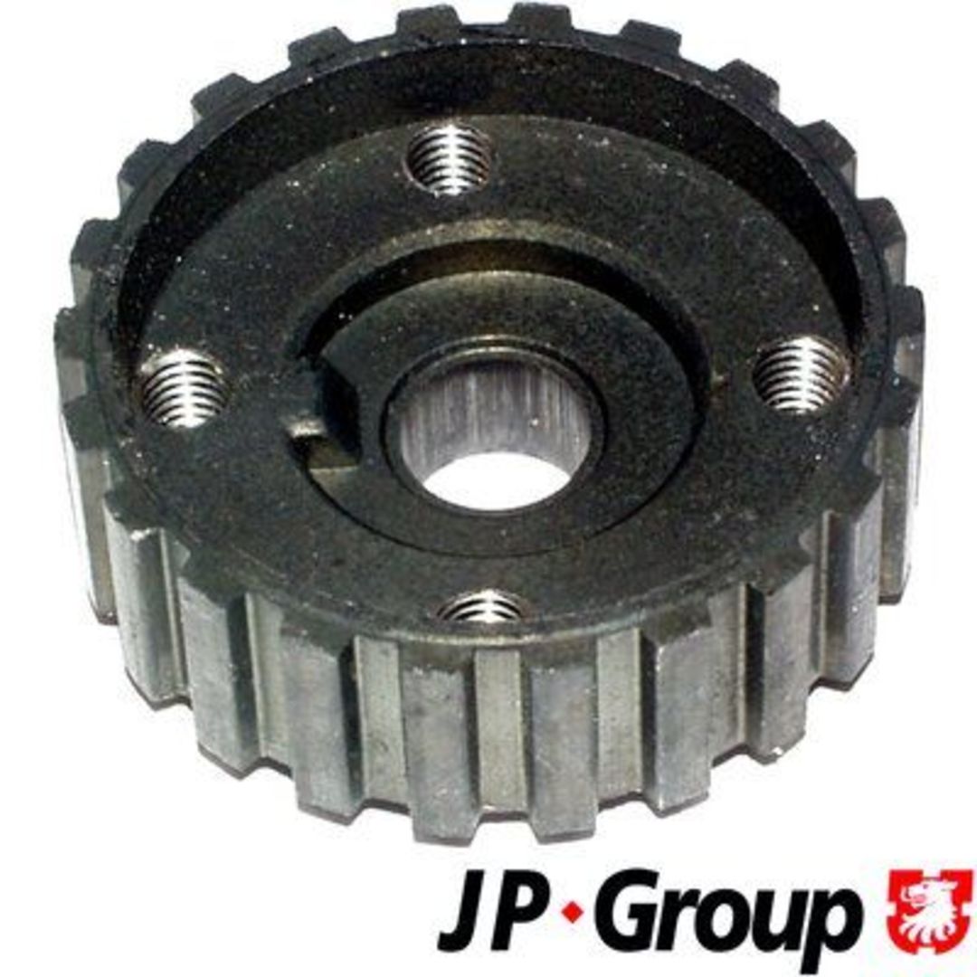

A barátom megkeresett egy 30 éves Audi vezérmű  ( bordás) szijtárcsával . A szíjtárcsa a 30 mm es főtengely végére van felcsavarozva  ( Az illeszkedés 5 mm és egy lapolás (is ) viszi a nyomatékot .  Ezzel így nem is lenne baj de 4 imbusz csavarral a klíma szíj és a szervóhajtás szíja is hozzá van kapcsolva a bordás szijtárcsához .A szerelési útmutatóban külön előírják a rögzítő csavar meghúzási nyomatékát  ( olajozva 90 Nm )
Az Audi fórumon külön téma a szíjtárcsa nyomatékátvivő ( ? ) elemének a javítása
A szijtárcsát megvizsgálva nagyon érdekes dolgokat látok ,  Nagyon finom szerkerzetű a kialakítás  és egy helyen kiáll egy kb 3 mm es saját anyagból kialakított stift   ( normál esetben az ember egy furatot alakítana ki is abba egy illesztőszeget ( sok esetben egy 3 as tűgörgőt tenne )  de itt a stift az saját anyagú  . Az abs képtelenség hogy az egész sikot megmarózzák az egy szem stift érdekében .
Ergó nem hagyományos forgácsolással hanem valamilyen öntéssel vagy porkohászati módszerrel készül a tárcsa
Az anyagát a mágnes fogja , és mint fentebb említettem rendkívül precíz  ( feliratok és akár díszítésnek is mondható alakzatok vannak rajta  )
Ti tudtok olyan vasöntési eljárást amivel ezt a precizitást el tudják érni ?( valami nyomásos öntés, )  vagy tényleg valami porkohászati termék ?

Ez az "újabb" fajta megoldás .
Sosem tetszett ez a megoldás .
Az ezt megelőző  megoldásuk , sima hengeres csap , retesszel ,az szerintem jobb volt .
A gyártásán még sosem gondolkodtam , de teszik hogy előkerült ez a téma .
Variáltuk ezekben a motorokban a dolgokat , huszon ,éve .
fektiforg
Porkohászati már rengeteg alkatrész az autóiparban.

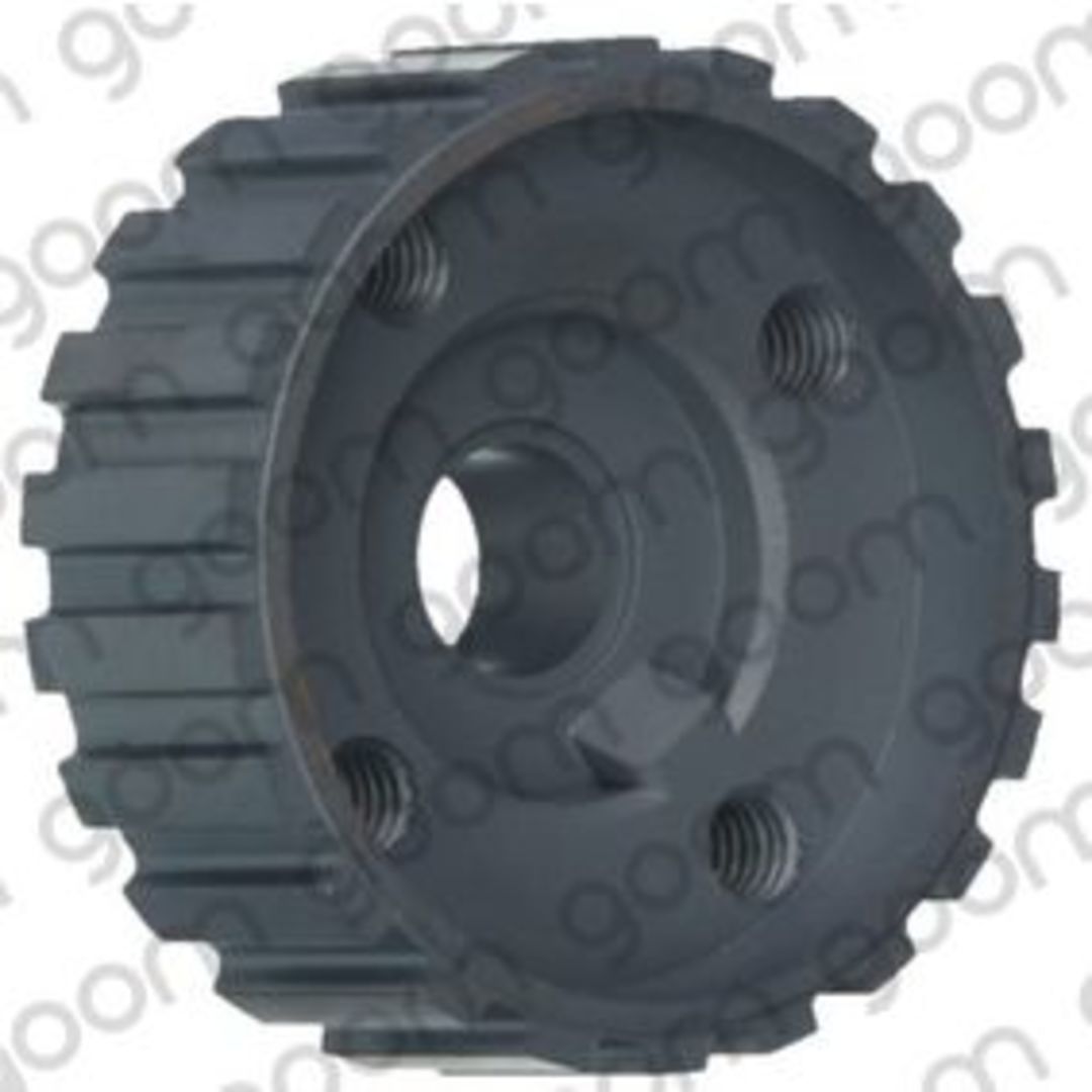

Kerestem két netes képet .
Így illeszkedik a főtengelyhez .
Sok segédberendezést is hajt , nekem sosem tetszett a dolog .
Precíziós öntés. A viaszminta ,,bokrot" folyékony kerámia iszapba mártogatják, minden mártást szárítás követ. A megszilárdult kerámia héjból a viaszt gőzzel kiolvasztják, az üres héjat kiégetik és homokba ágyazzák. Beleöntik az acélt, hűlés után lerázzák a homokot meg a kerámiát és levagdossák a darabokat a bokorról.

Szerintem kovácsolt előgyártmányból forgácsolással utómunkálva.

A nyolcvanas évek közepén Németországban jártam egy csoporttal, és elvittek minket az SHW -ba, ahol megmutatták a porkohászati részleget is. Már akkoriban vezérműszíj kerekeket, olajszivattyú alkatrészeket készítettek az autóipar számára. Talán a mai napig őrzök egy fogaskereket, amit a selejtből kaptunk.
A mai napig működik a cég:
