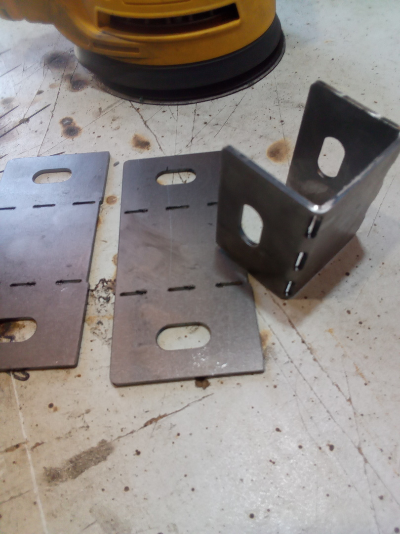

Menő ez a "slot bending" megoldás[#vigyor]

Pláne akkor hasznos, ha van egy darab 10mm kazánlemezed, amit ~90°-ra kellene alakítani, a közelben meg nincs semmi alkalmas gép, csak autogén felszerelés. Bevagdosva egyenlő osztással, az épp helyeken melegítve, formára alakítható...
A bevágott részeket utólag behegesztve, már kész is a terepi javítás. [#nyes]

A szükség hoz ilyen megoldásokat [#nyes]
Ez lézervágott, lv 2mm. Semmi nem indokolta, se a méret, se az anyagvastagság, hogy így csináljam, de ki akartam próbálni [#vigyor]
Ez így ebben a formában életképtelen elgondolás.

Ha Te mondod...
Muszájból azért megtette, a következő nagyjavításig. [#eplus2][#eplus2][#eplus2]
