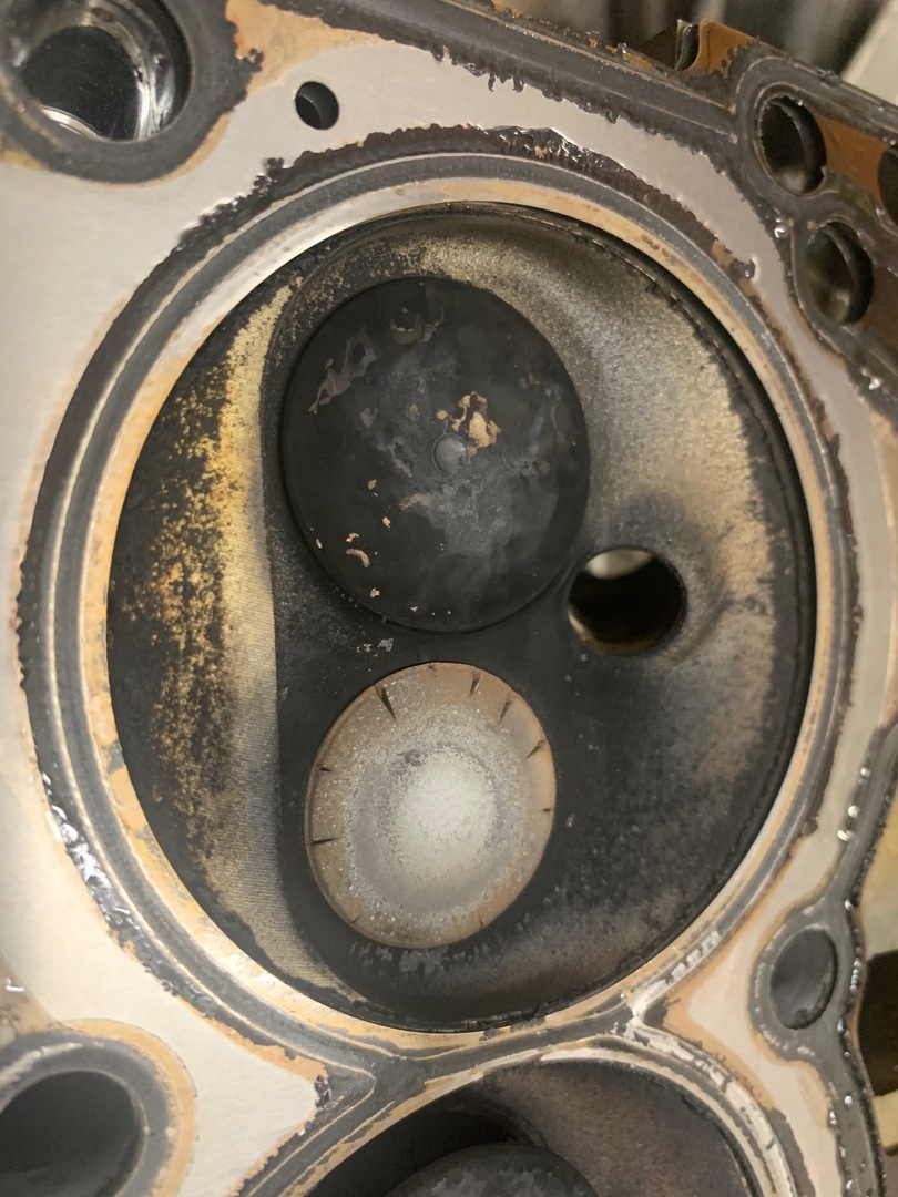

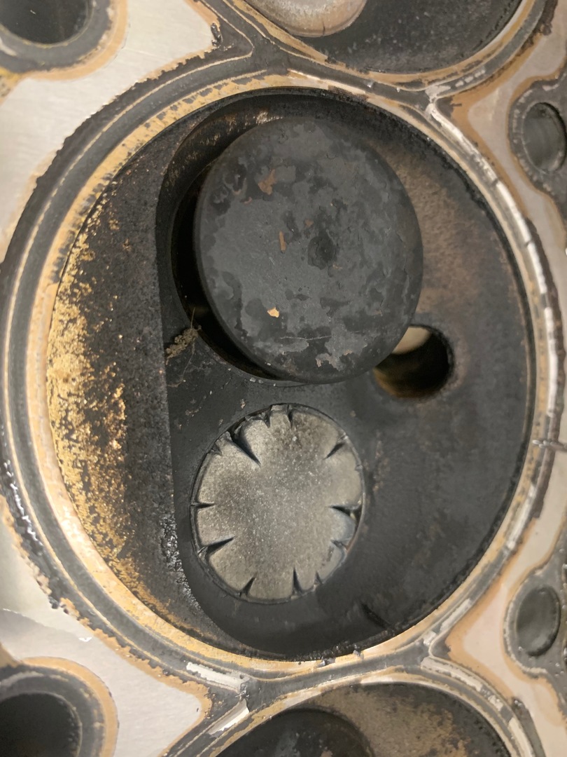

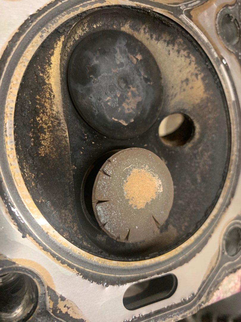

ez már csak az okozat lesz szerintem.
valamilyen hibából kifolyólag szegény a keverék, szép világosra ki van égve az égéstér. gondolom a gyertyák közel fehérek voltak.
szegény keveréknél a szokásosnál erősebb szúróláng van, ez túlhevítette az erre nem (huzamosabb időre) méretezett szelepet ami idővel feladta.

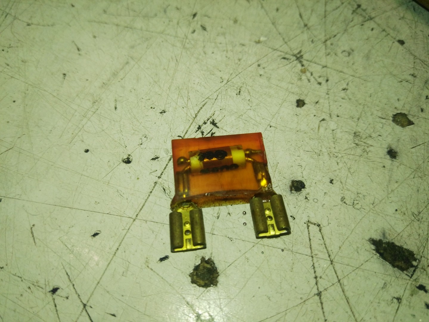

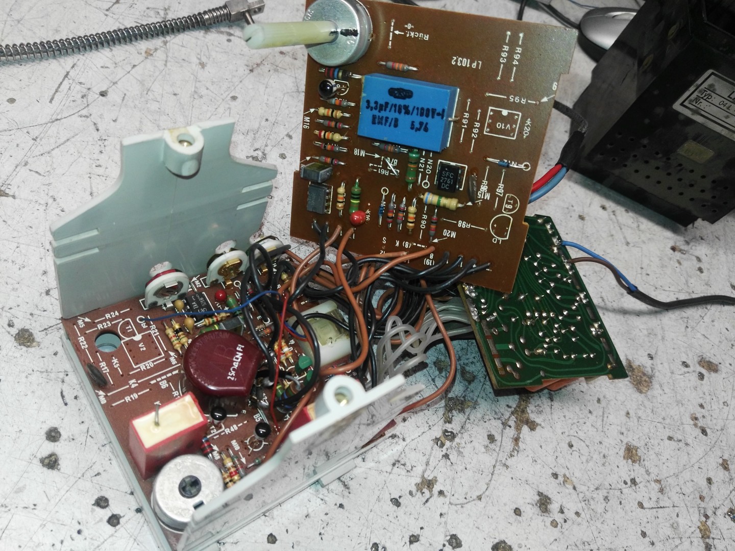

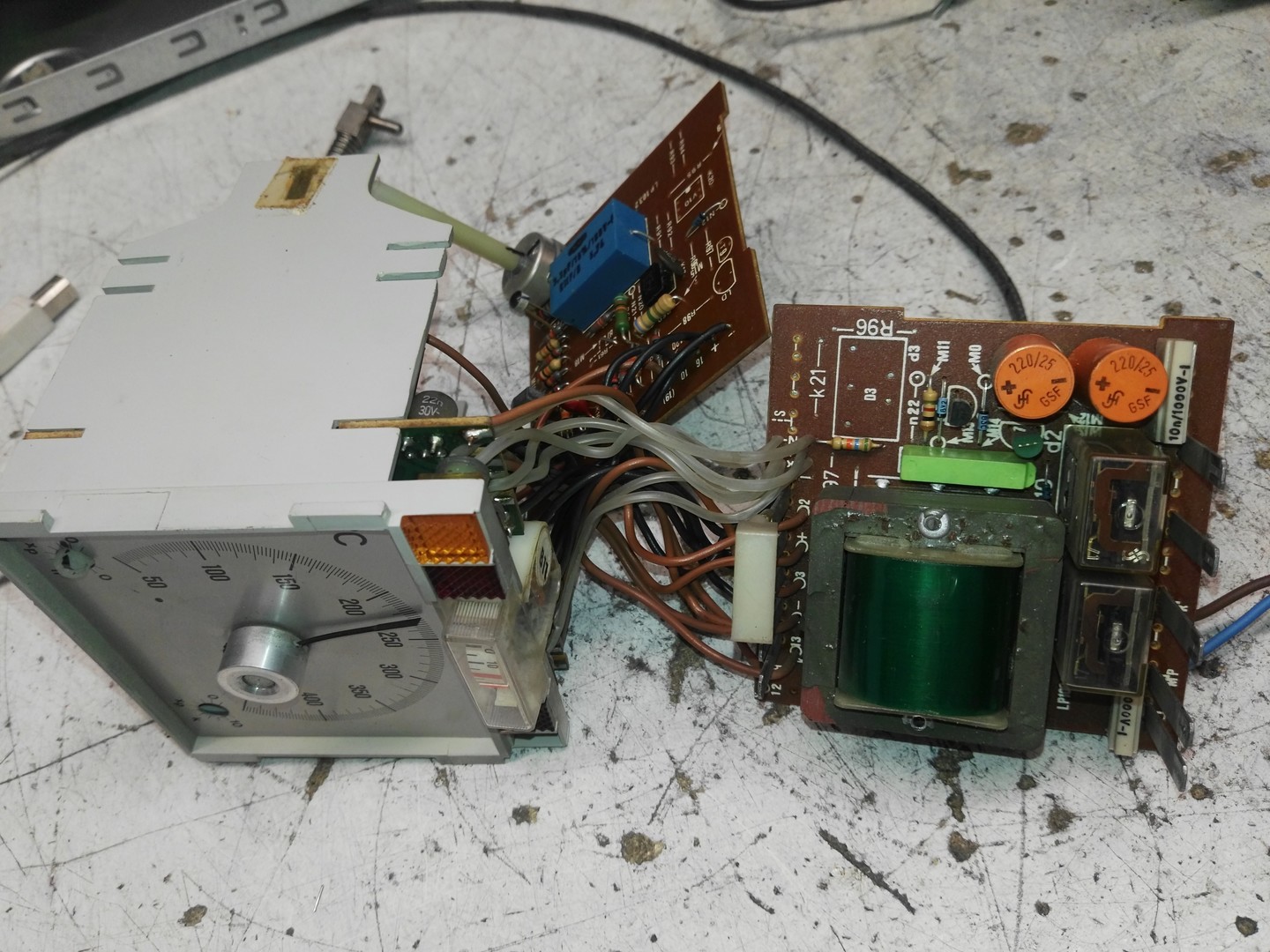

Hijnye basszus!!!
Szét sem kellett volna szedni ez a kis vacak kompenzáló, hidegpont, vagy mitudoménmilyen ellenállat volt megszakadva.
Rézdrótból van tekerve, rá is van írva, hogy: Cu 31,5 Ohm 5 %
