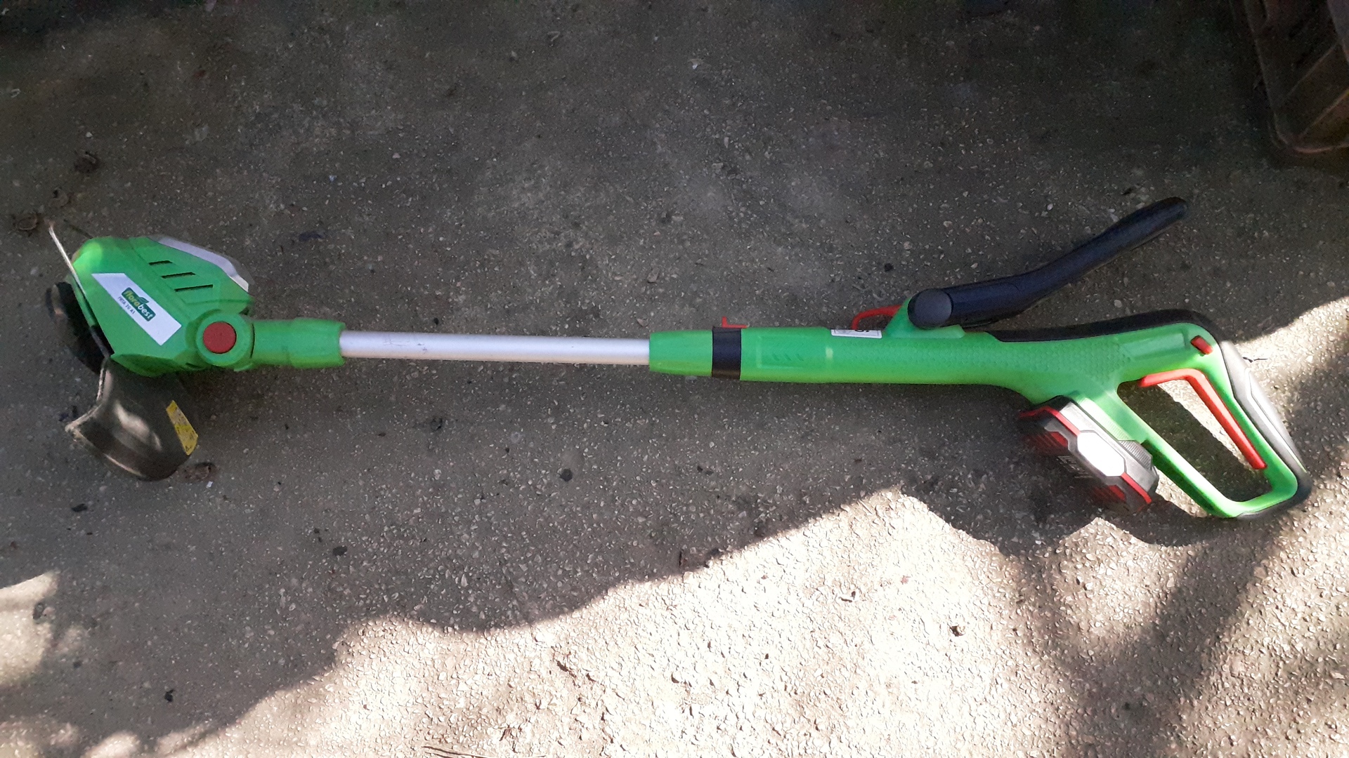

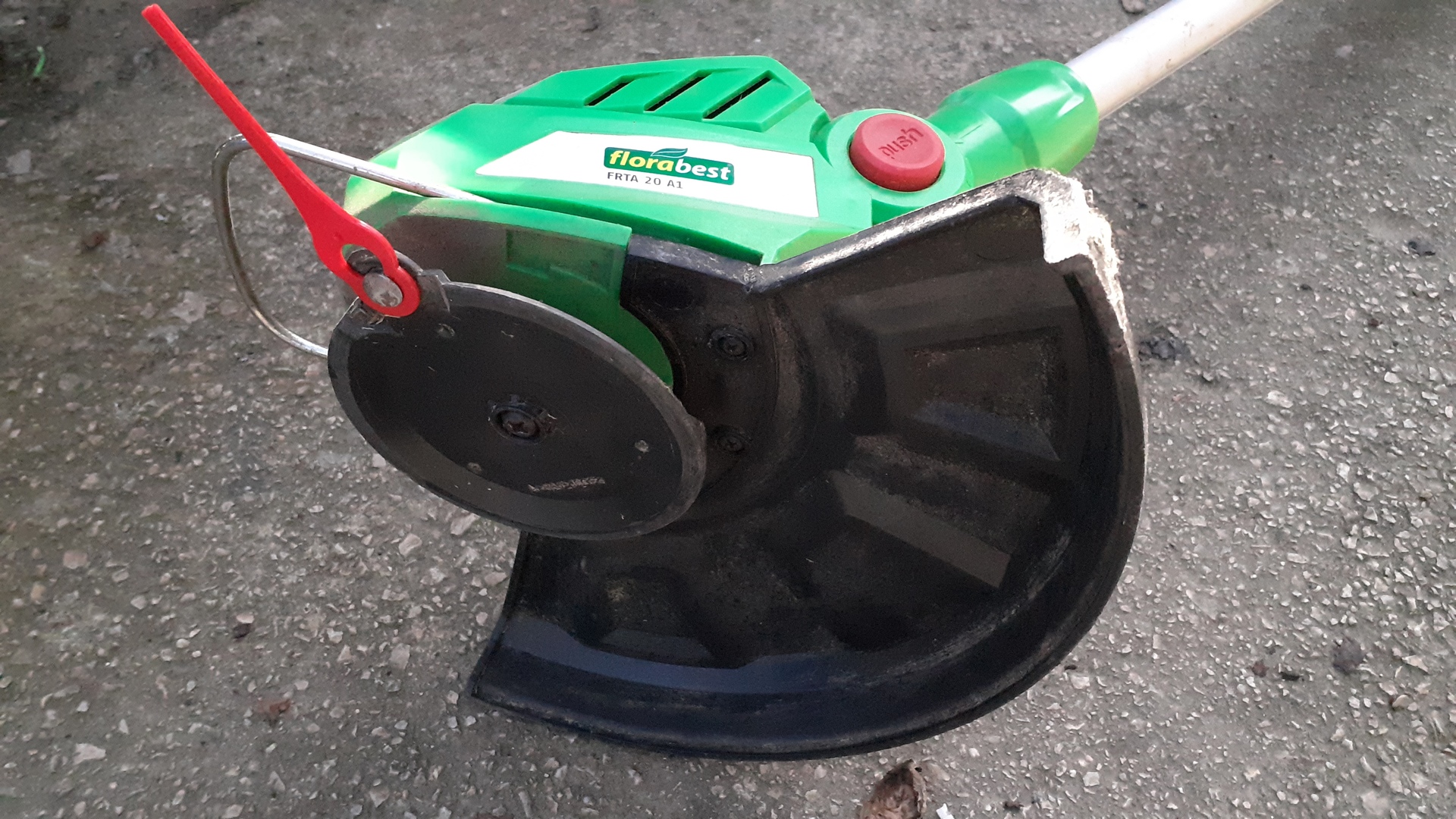

Még az ősszel került hozzám...
Ismerős hozta a "piacról", occcón' vette, látszatra újszerű is a ketyere.
A baj az, hogy meg se nyikkanik, feltöltött akksival sem.
Nahhh, most -itt a tavasz- rám telefonált....

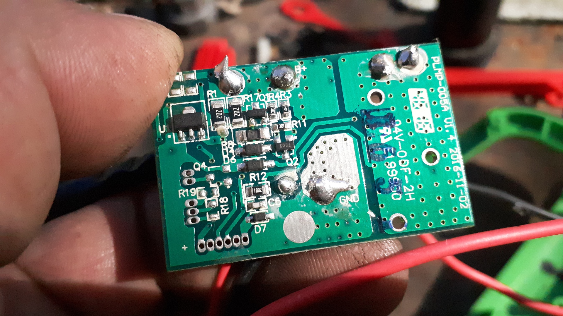

Se kedvem, se hangulatom, de tegnap udvariasságból szétszedtem/belenéztem.
Direktben a motor ok, pörög is veszettül.
De az a gyufásdoboznyi méretű elektronika, valamiért nem hajlandó megpörgetni. :(
Visszacsomagoltam(100 csavar) :) telefonáltam...
-Jöhetsz, viheted, buktál 2.000Ft-ot. [#vigyor]

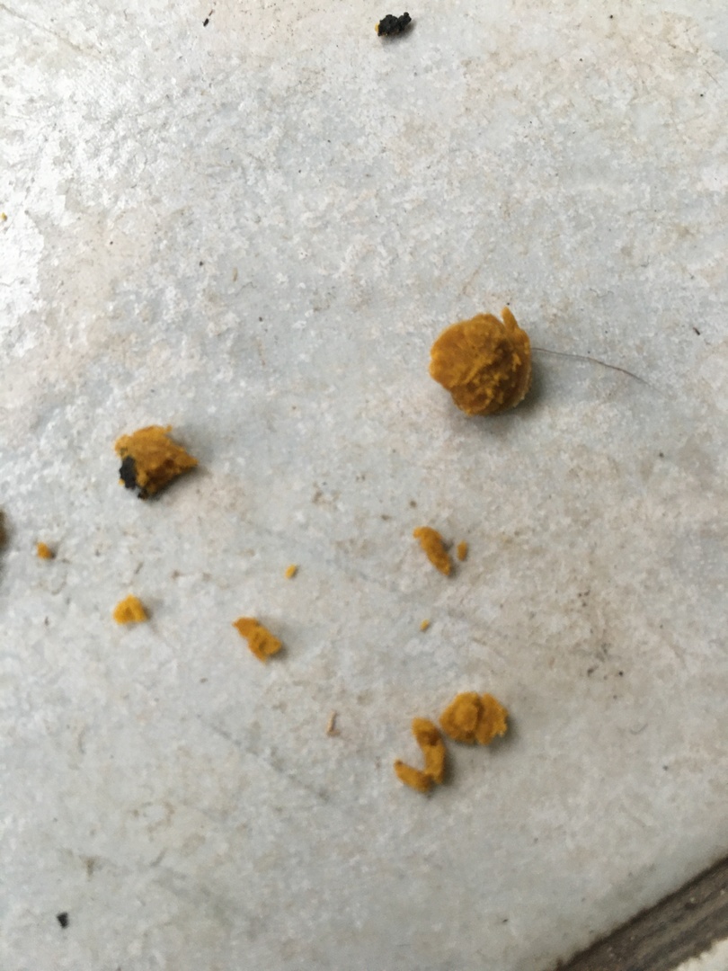

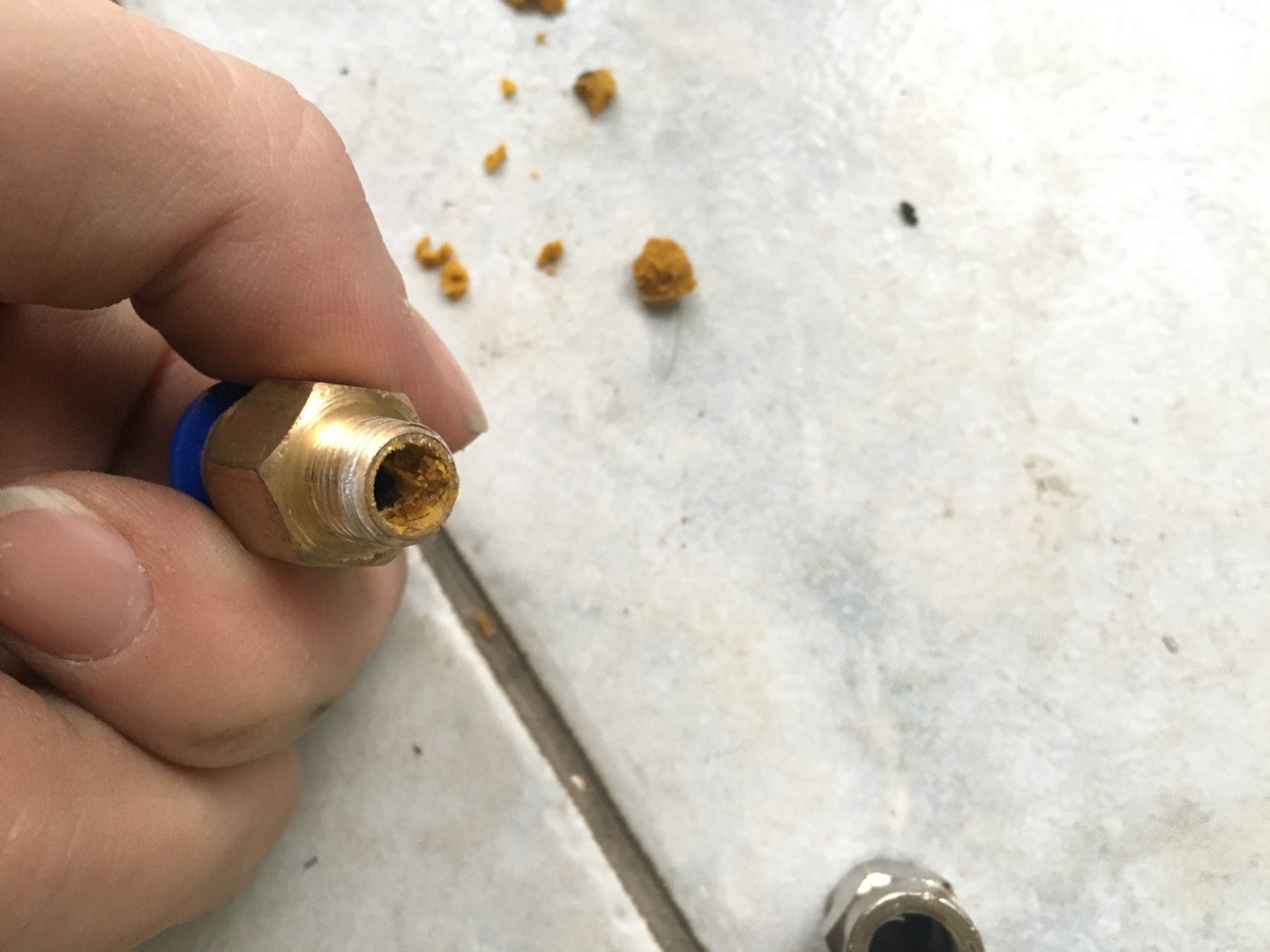

Délután tettem-vettem az udvaron, és azt vettem észre, hogy a hegesztőmasinám(ha érdekel valakit: Syrius spider 201 DC) gáz bemenet csatlakozója valamivel ki van tömve. Megpiszkáltam csavarhúzóval, sárral volt betapasztva, mondom ennek fele se tréfa. Erről nem csináltam képet, először nem tartottam nagy kalandnak. Viszont ahogy megpiszkáltam, nem tisztult a dolog, ekkor nekiálltam bontani, na akkor gondoltam felteszem ide is, csináltam pár képet.
Feltehetően egy dolgos méhecske úgy gondolta, hogy a legjobb helye némi nemű virágporkivonatnak az én hegesztőm gyorscsatlakozójában lesz. A továbbiakra, azthiszem pneumatika csőből kreálok egy kupakot a gépre, amikor el van pakolva, ez kicsit kellemetlenül érintett.
Ráadásul eltörtem a csatlakozónak a felfogató lemezének a hegesztését/ragasztását(nehéz megmondani mi is akart ez lenni gyárilag, a lényeg hogy törött), ezt még meg kell szerelni. Igazából én nem figyeltem, hogy a pneumatika fittingek hogyan vannak rögzítve, így sikerült túl nagy csavarónyomatékot kifejteni, és nem a menetrögzító engedett....

A poszméhek minden lukat betömnek ez a tavaszi elfoglaltságuk.

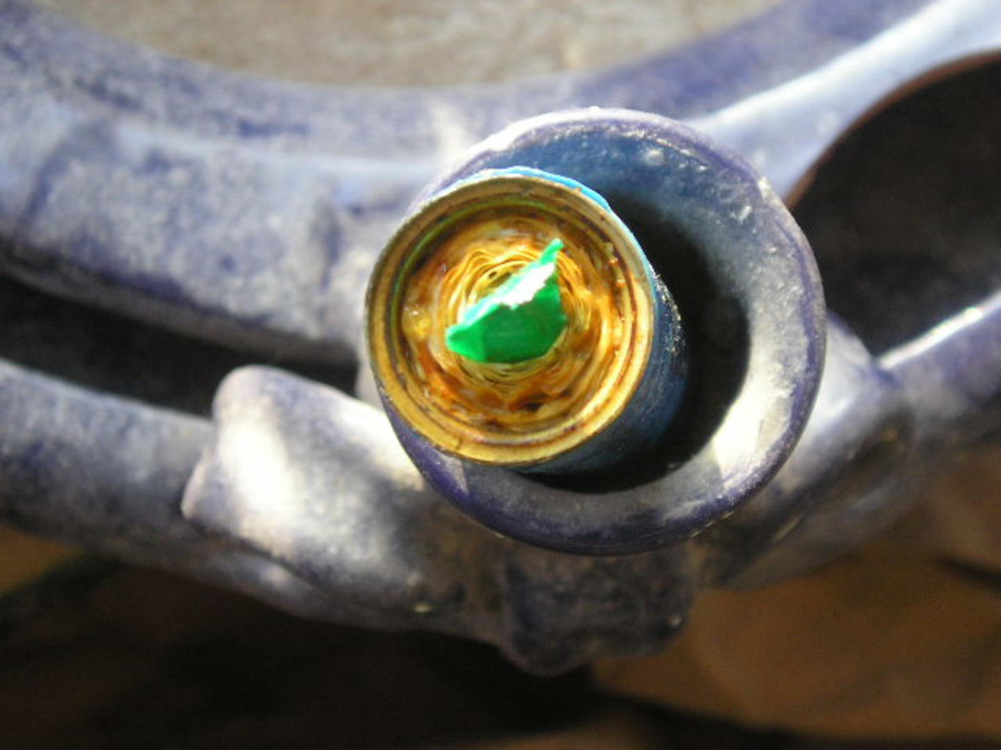

A katamarán hajótesten van 4 db 12mm átmérőjű 350 mm hosszú átmenő cső a gumikötélnek. Azt minden évben ki kell "fúrnom" mert keményen be van döngölve szezonnyitásra :)
