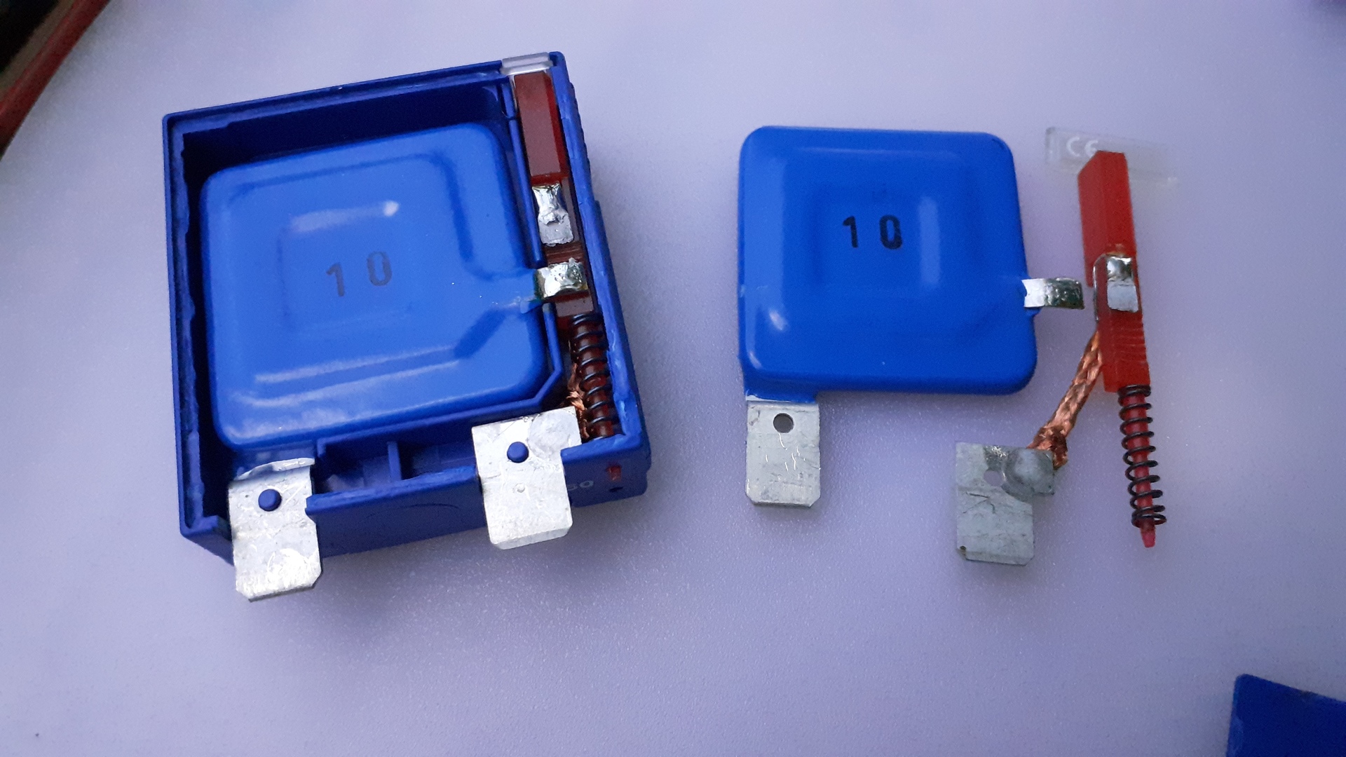

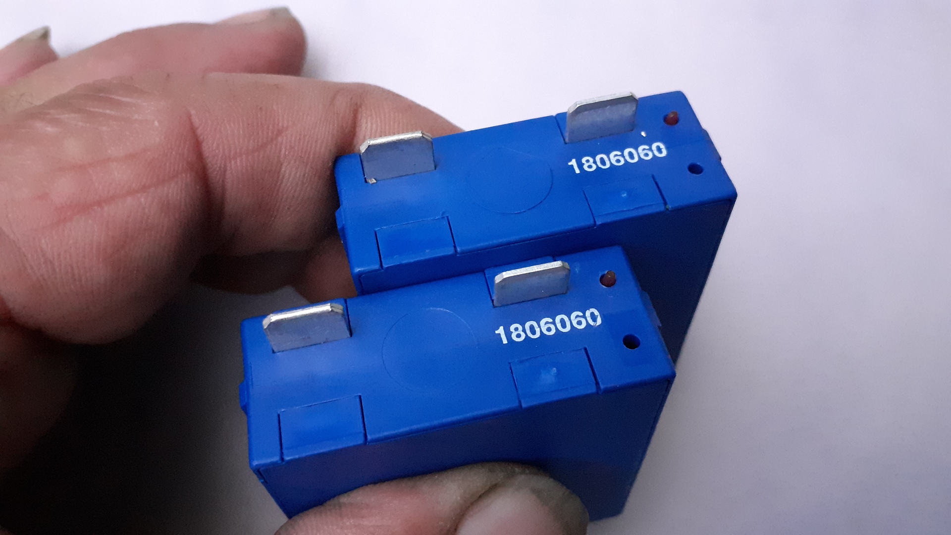

Két elosztó/vezérlőszekrényben is cseréltem, hármat-hármat.
A negyedik pólus(-N-) betétjei épségben maradtak, mindkét elosztóban.
Így néznek ki belülről az elműködött betétek...
Szép kis vihar lehetett, villámárammal egybekötve. ;)
Minket most elkerült szerencsére.

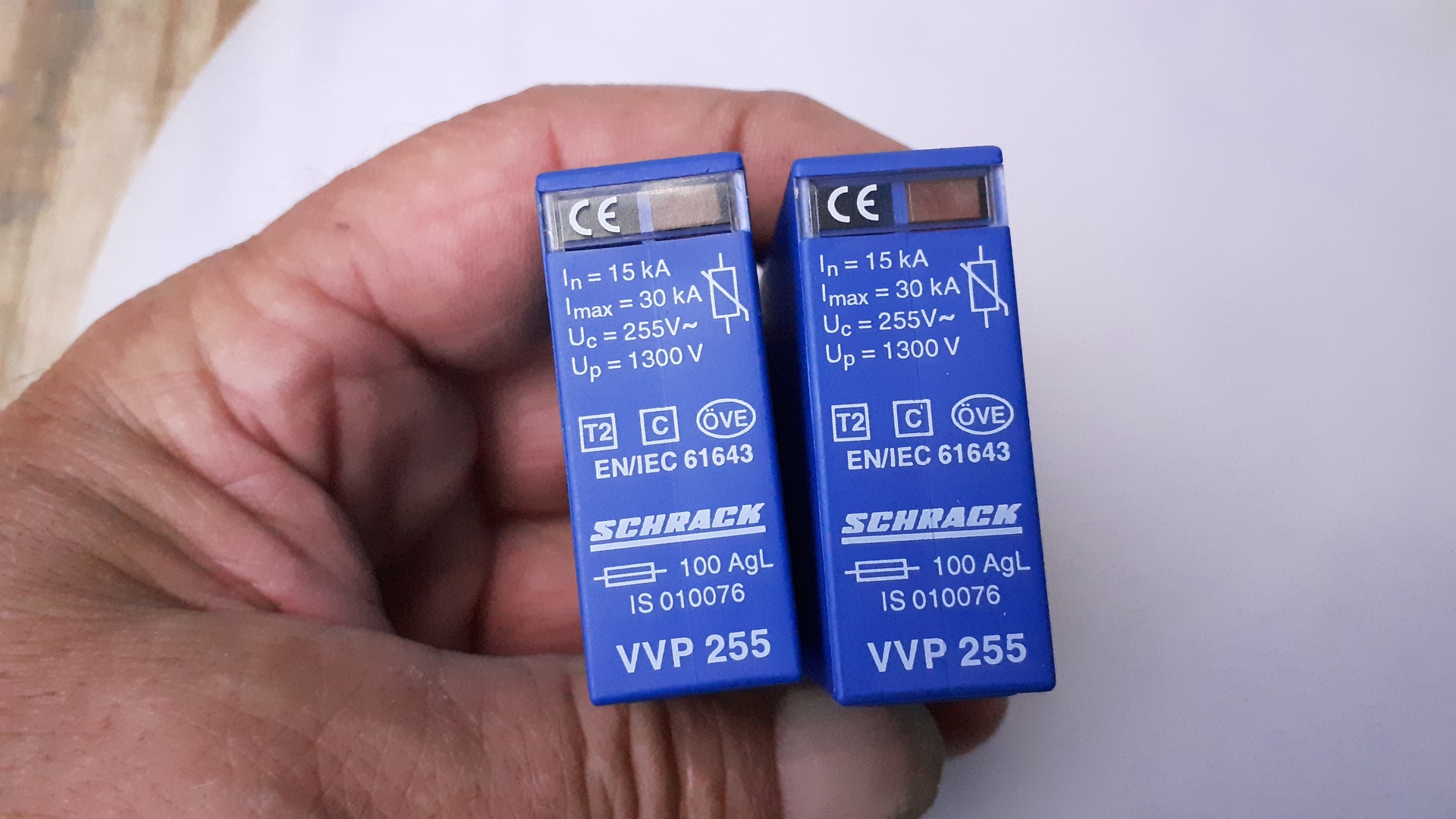

100A-es előtétbiztik kellenek hozzájuk?
Miért kell elé 100A-es bizti?
Idéz100A-es előtétbiztik kellenek hozzájuk?
Nem feltétlenül...

Az ám, de mi van a belső kék kockában?
Cinkoxid varisztor, vagy szikraköz?
Azt írja a Schrack info, hogy...
IdézA készülék varisztor egységet tartalmaz

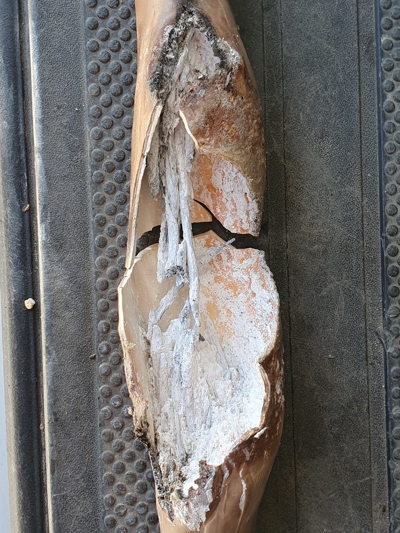

Felém kb. két éve a lakóparki aszfaltút kitűzés során földbe vert betonacél darab okozott köpeny és érszigetelés sérülést. Múlt hétre a talajnedvesség és elektrokorrózió befejezte a munkát.
Pár háztömböt ellátó NAYY-J 4X240 kábelen hibahely behatárolás, feltárás, hibás szakasz kivágás, betoldás maradt megoldásként.

Az előtétbizti azért kell, mert ok., hogy túlfeszvédelmi készüléket használunk, de annak sincs végtelen zárlati szilárdsága.
Emiatt, hogy védjük a mögöttes hálózatot, van szükség a külön biztosításra.
A túlfeszvédelmi cucc ugye zárlatra viszi az adott leágazást a föld felé, na most ha ez az elműködés nem a gyárban kitalált módon történik, könnyen az elosztó éghetne ki.

Esetemben(nem nálam) a gázcső nyomvonal ásás okozott hasonló problémát pár év után.
Igaz, az csak 4x25-ös alu volt, egy családi ház földkábeles tápja.
Nagyvonalúan betemették a sérült kábelt, mintha mi se történt volna.
De ugye borítékolva volt...az idő ott is meghozta az eredményt.
Méghozzá a lehető legalattomosabb formában, ott ugyanis a PEN vezető vált porrá az évek alatt.

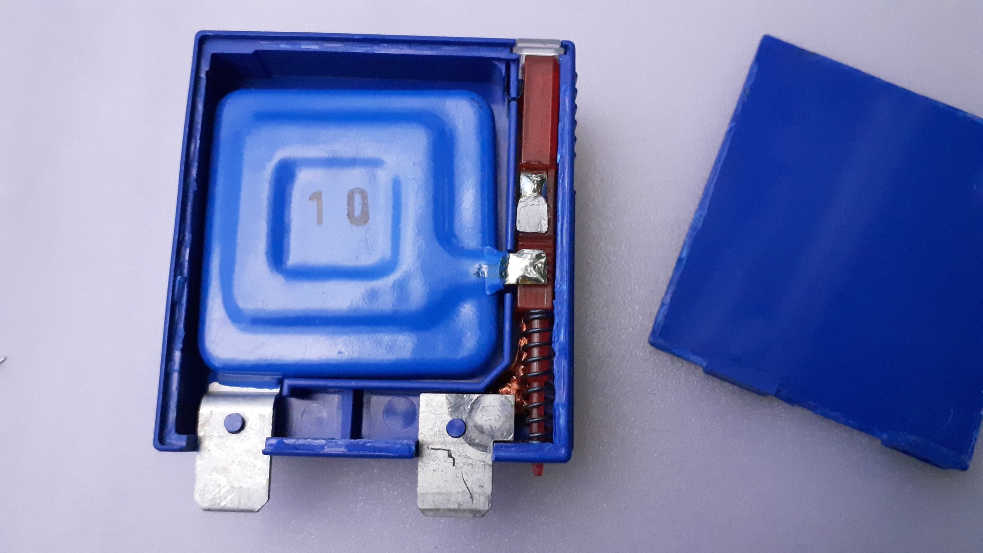

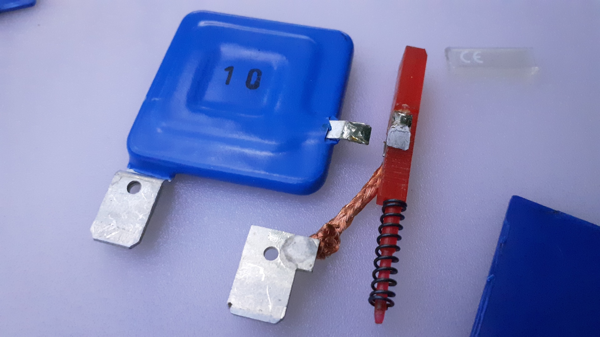

A piros biszbaszban lévő (biztosító) szál szakad el? Bocs a lehet láma kérdésért. Az izmos varisztor valószínű túlélte, tehát akár ez is "megpatkolható"?(Biztos lesznek akik ezért az utóbbi kérdésért keresztben lenyelnek.)
Nincs "biztosító szál".
Ha a harmadik képet nézed...
Lent a bal oldalon a varisztor egyik kivezetése.
A másik kivezetés a varisztor oldalán jobbra.
Ez a kivezetés forrasztottan csatlakozik a jobb oldali rugóval előfeszített piros műanyag kioldó hasábra.
A hő hatására a forrasztás "kiolvad" és a rugó elemeli egymástól a két felületet, bontja az áramkört.
Egyébként, mind a hat varisztor károsodás nélkül "túlélte" az eseményt.
