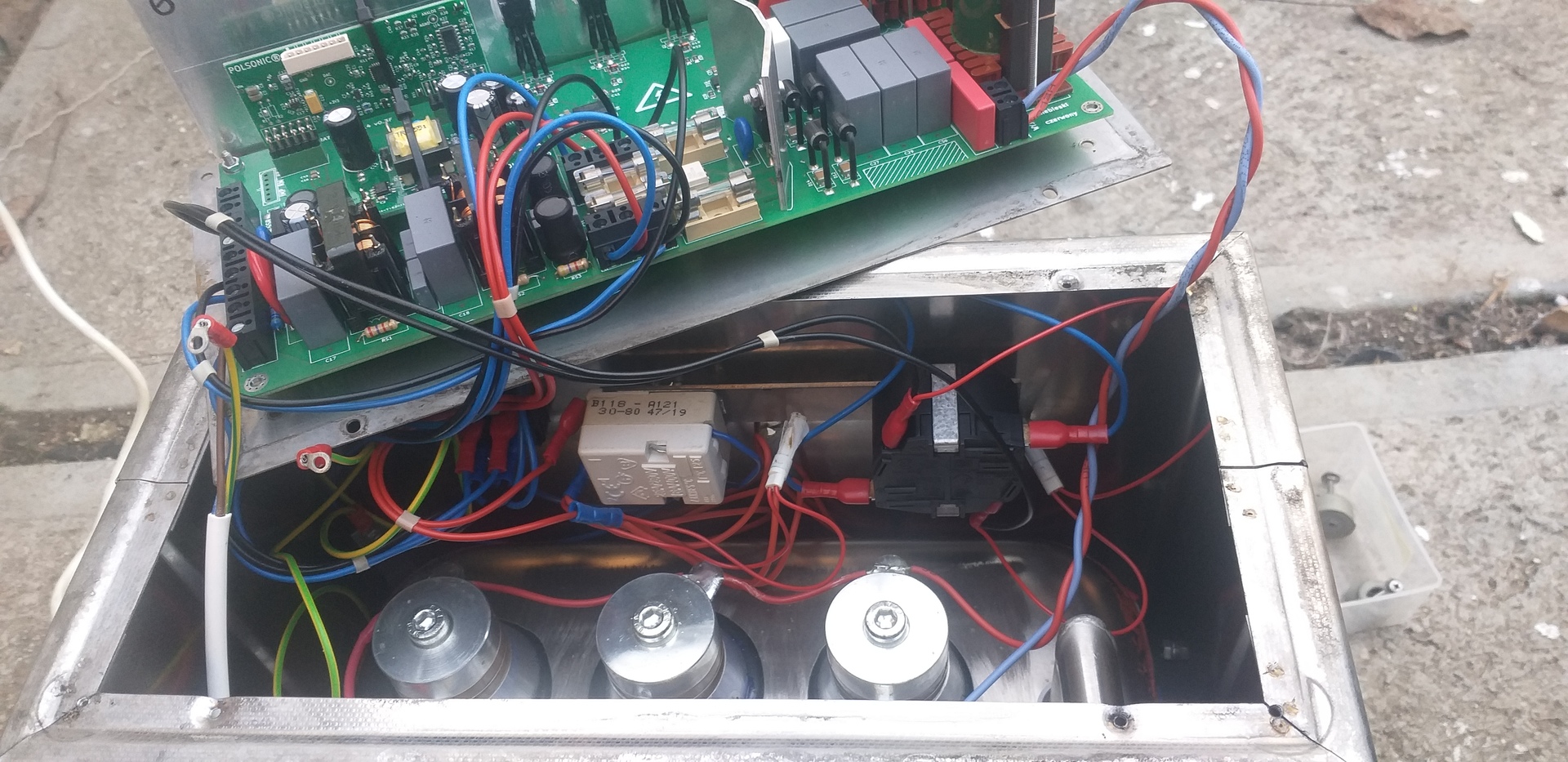

Egy ultrahangos tisztító belseje...
fy9k4amuy
Ez milyen teljesítményű, hány literes mosó?
Ez Polsonic-6, vagyis 6 literes, és 540W-os

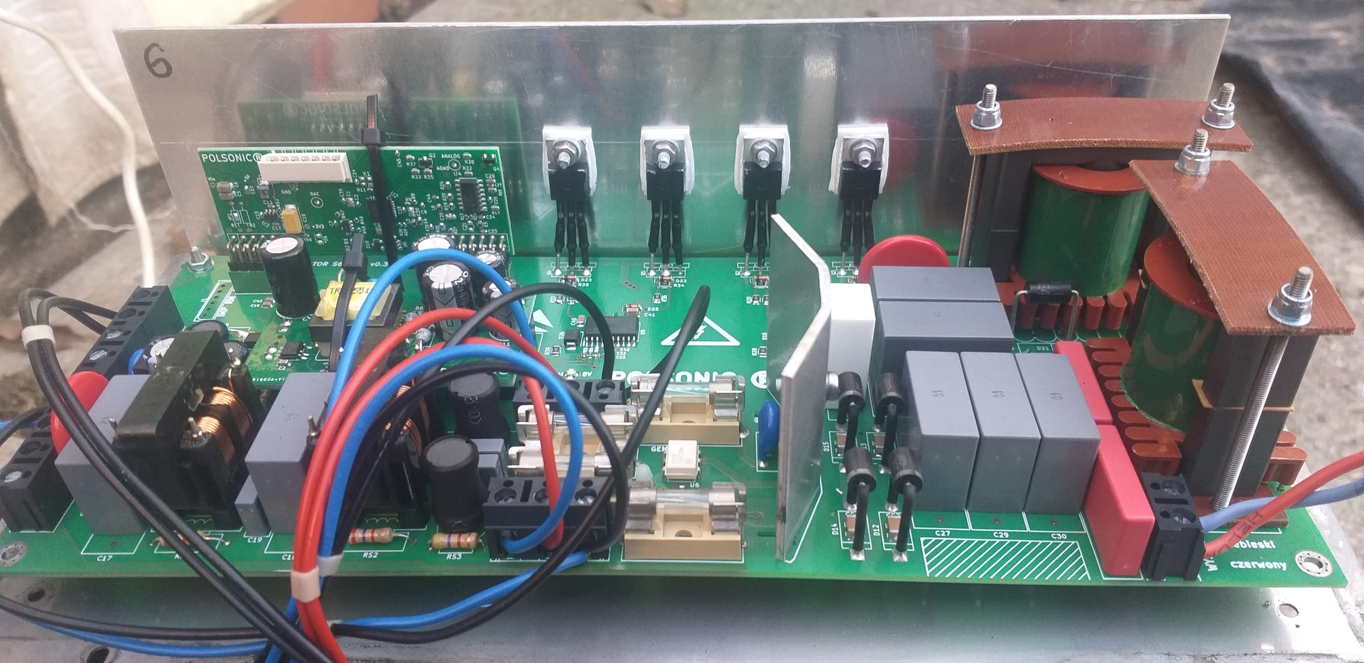

Hogy kell értelmezni a leírásában szereplő 2x240W teljesítményt? A fotón 3 ultrahang fej van a tartály alján. [#fejvakaras]

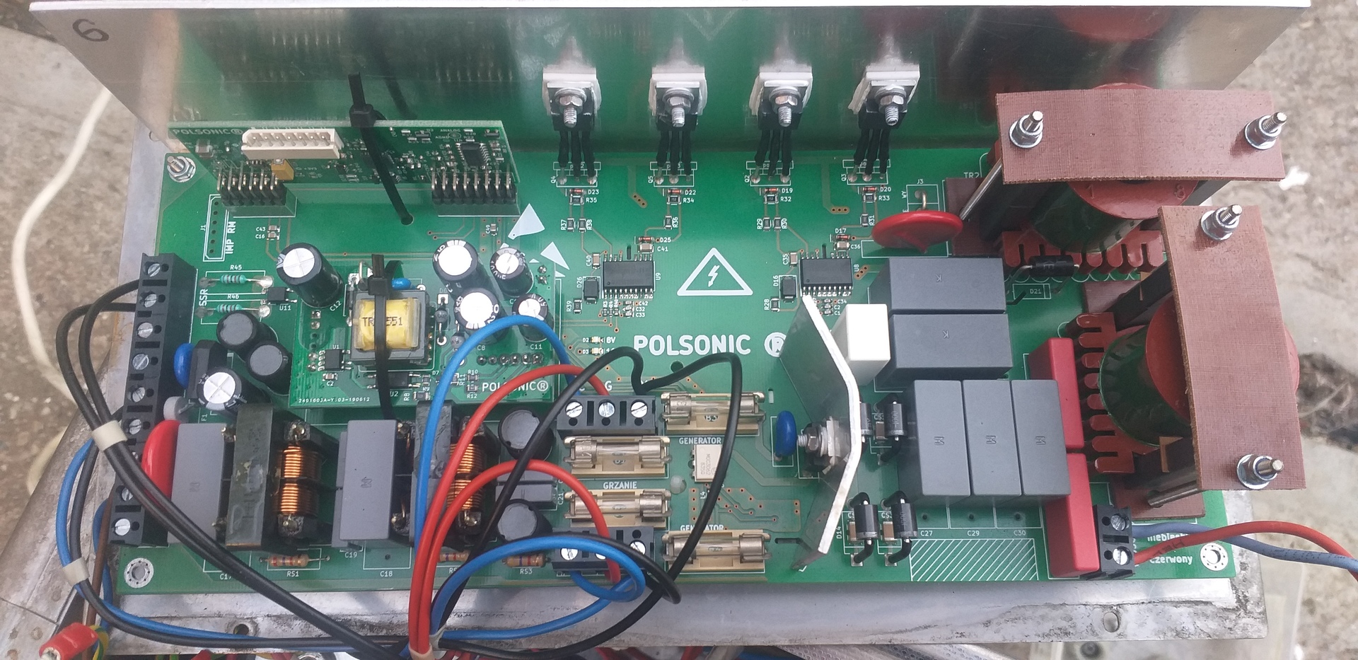

Használtan vettem a napokban, erős eskü mellett, hogy tökéletesen működik... Hát nem. Teszt mosás során csak a fűtés indult el, az ultrahangnak semmi jele. A gyári cimkét én vettem le, tehát még nem volt szétszedve. Belül patyolat tiszta, a paneleken sehol egy füstölésre, égésre utaló jel, kondik nem púposak. Fesz. alá helyezve a panel közepén található két kis zöld smd led felvillan váltva, majd szünet. Hozzáértők szerint ezeknek folyamatosan világítani kellene... Tolmács barátom épp most veszi fel a kapcsolatot a lengyel gyártóval, hogy nálunk ki szervizeli ezeket? Második körben műszerész haver ránéz, de nem nagyon találtam hozzá semmi doksit, vagy referenciát...

Szerintem az egyik 240W a folyadék fűtés, a másik 240W meg az ultrahang generátor...
A lentebbi linkelt adatlap szerint:
- ultrasonic power (peak/period)   2 x 240 W
- power of the heating   300 W
Ez csak egy tipp részemről...

Hát, hogy fokozzam a rejtélyt, a készülék adat tábláján 540W szerepel...
fy9k4amuy
Én 50W/fej kivitelnek szoktam látni az elektronikának, ami itt 150W lenne gondolom.
Ez még valahogy összejöhet. 300W fűtés és 240 W UH. De mitől 2x 240W az az egy (vagy három) átalakító? [#conf]

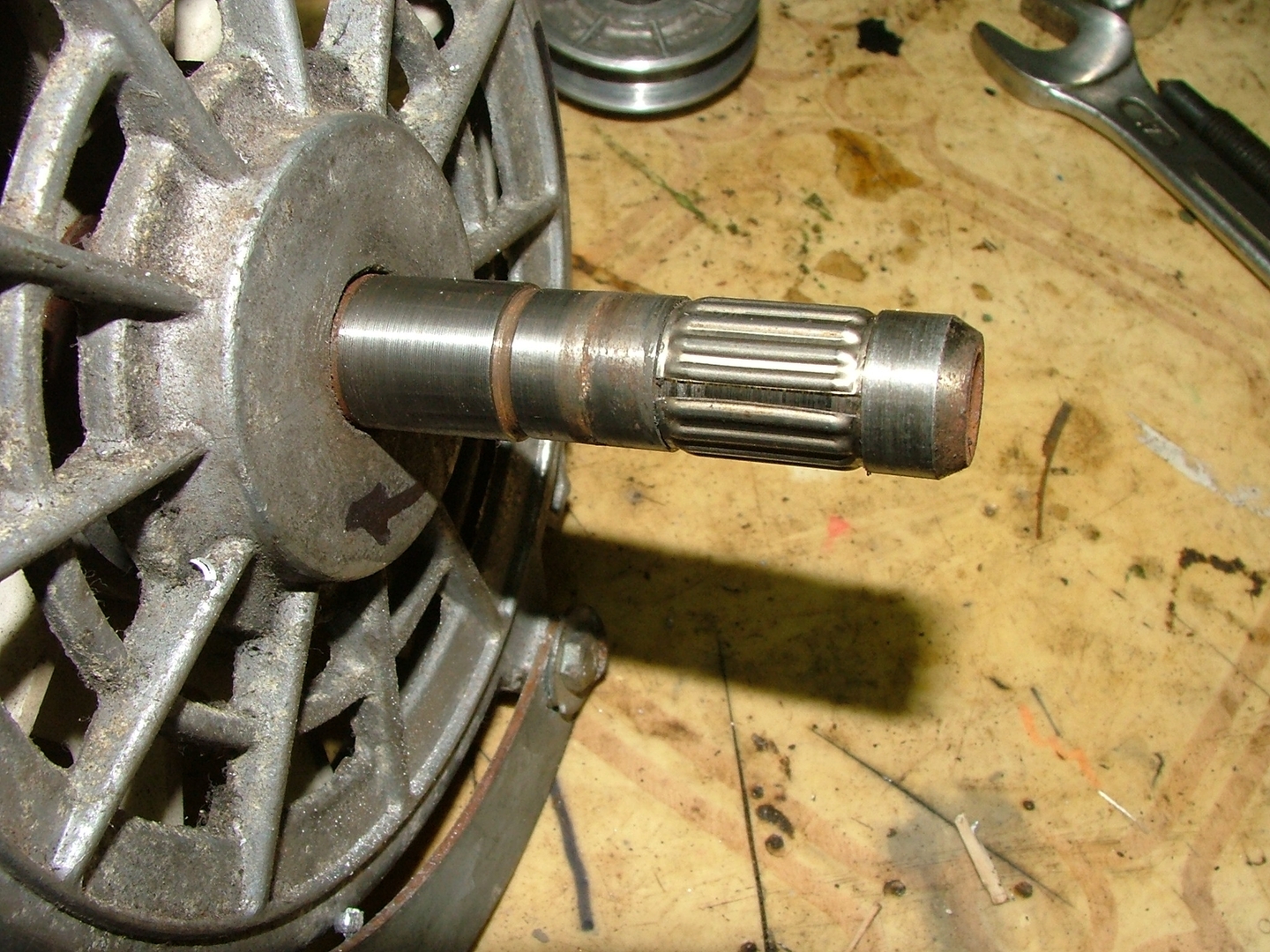

36 éves, 24 évig üzemelt Hajdu-Energomat mosógép motor..
Új feladatot szántam neki, de előtte szétszedtem..

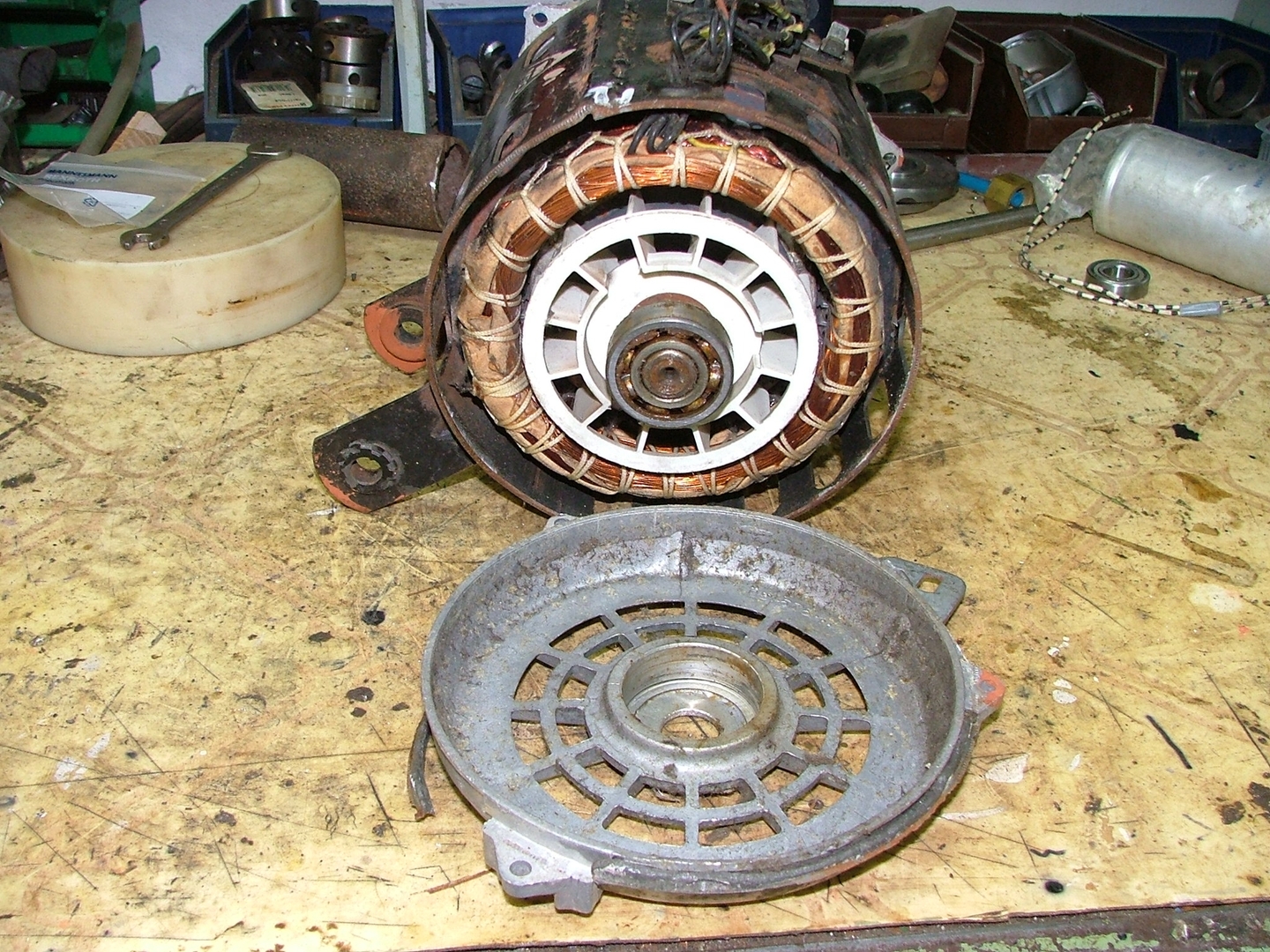

- Furcsa volt hogy az állórész és a pajzsok nincsenek illesztve.. -csak az összehúzó csavarok tartják a pajzsokat a helyükön.- (valami gitt-szerű anyaggal van kitöltve a rés)  (kép1)
- A csapágyak jók, csak a zsír már kiszáradt.. (kép2)

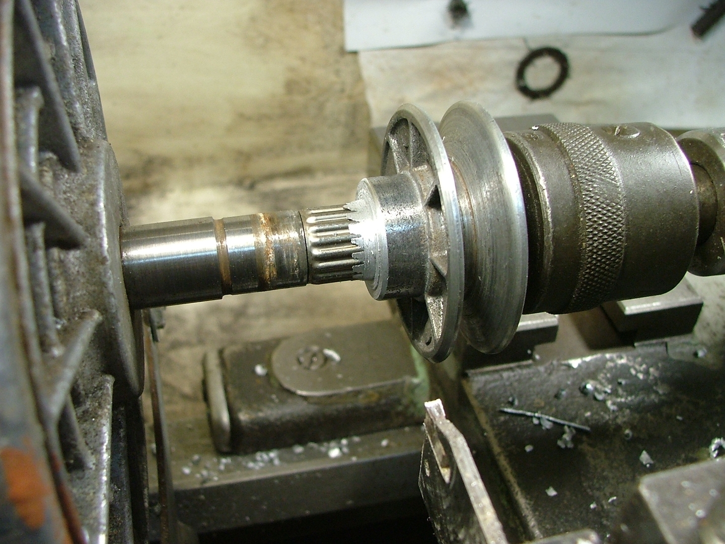

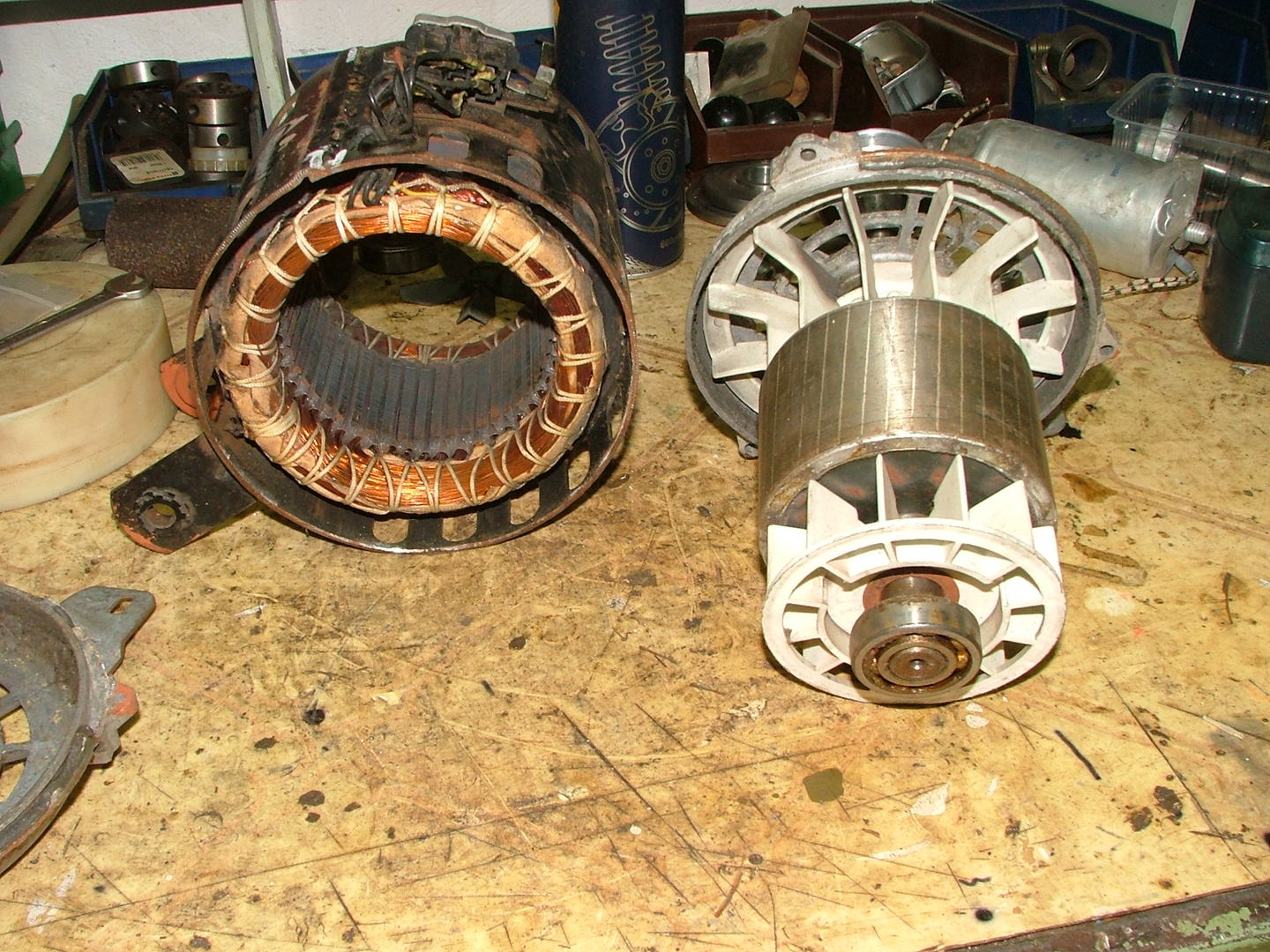

- A tekercselés makulátlan.. (kép3)
- Az ékszíjtárcsa nem akart lejönni, de segített az esztergán egy néhány óvatos beszúrás.. (kép4)

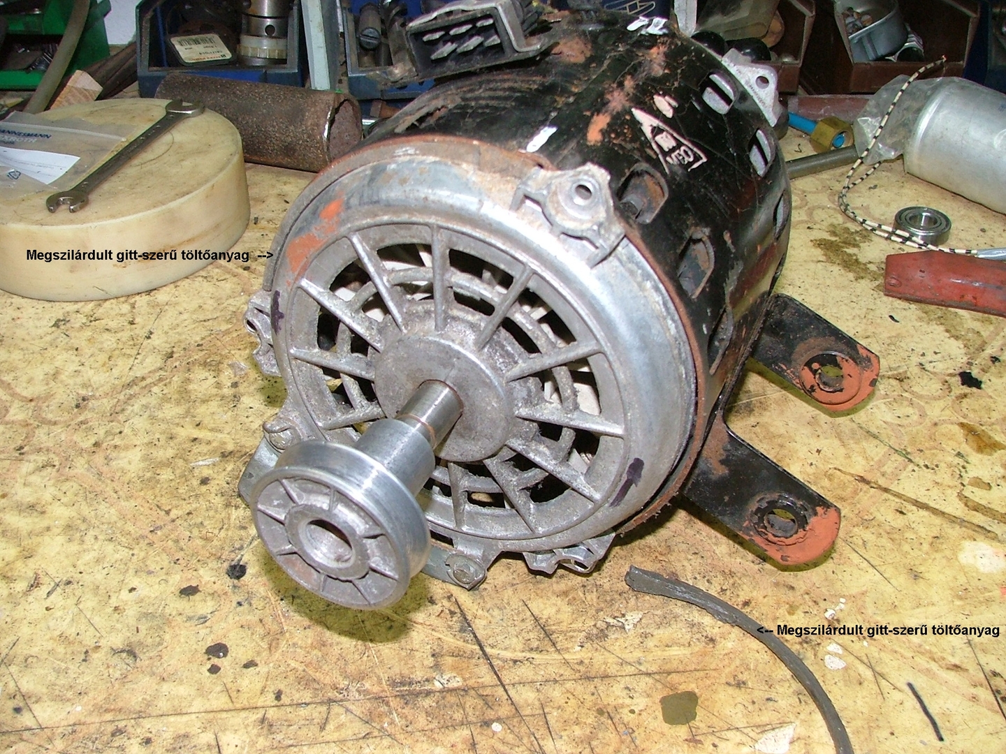

- Így volt rögzítve az ékszíjtárcsa.. + ragasztó -talán Loctite..?- (kép5)
