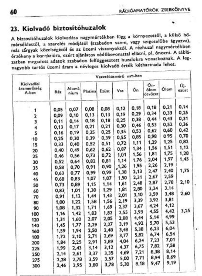

Én csak kérdezni tudok a témában!de, van egy sztorim, kb 10 éves koromban az egyik helybeli villanyszerelőtől megtudtam hogy az olvadó biztosítékokat úgy kell megpatkolni'hogy, egy 0.1 mm es vörösréz szál az 4 amper.
Annyival kell patkolni ahányszor 4A a határ.
Mintha bevált volna! sok sok év alatt.
Hirtelen, csak egy kritikus pont...
Pld. azért, mert nem tudod milyen -hány fokon olvadó- forraszanyaggal történik a gyári forrasztás.
Kezdek kíváncsi lenni .
A biztosítókat is elműködtette vagy csak simán megszakadtak ?
Egy másik ok lehet az újra nem felhasználásra, a varisztor elhasználódása.
Az épnek látszóság nem garancia, mert külső jel nélkül is degradálódik.
Megnő a szivárgóárama, ettől emelkedik az üzemi hőmérséklete, a bekapcsolási feszültsége pedig csökken.
Még egy ok, ha a gyártó már nem garantálja a működési paramétereket, akkor az újra felhasználó felelőssége lesz az ebből eredő kár.
Találkoztam egyszer vörösrézből esztergált DB III méretű biztosító betéttel. Az elég lomha kioldású, gyakorlatilag örök életű darab volt és oda sok éven át bevált.
Mégsem ajánlanám senkinek.
Vadászpilótának igen, de villanyszerelőnek ne jó jelmondat a "Vezérünk a bátorság, kísérőnk a szerencse."
Egy oldal Magyari Béla Rádióamatőrök zsebkönyve 1963-as kiadásából...
