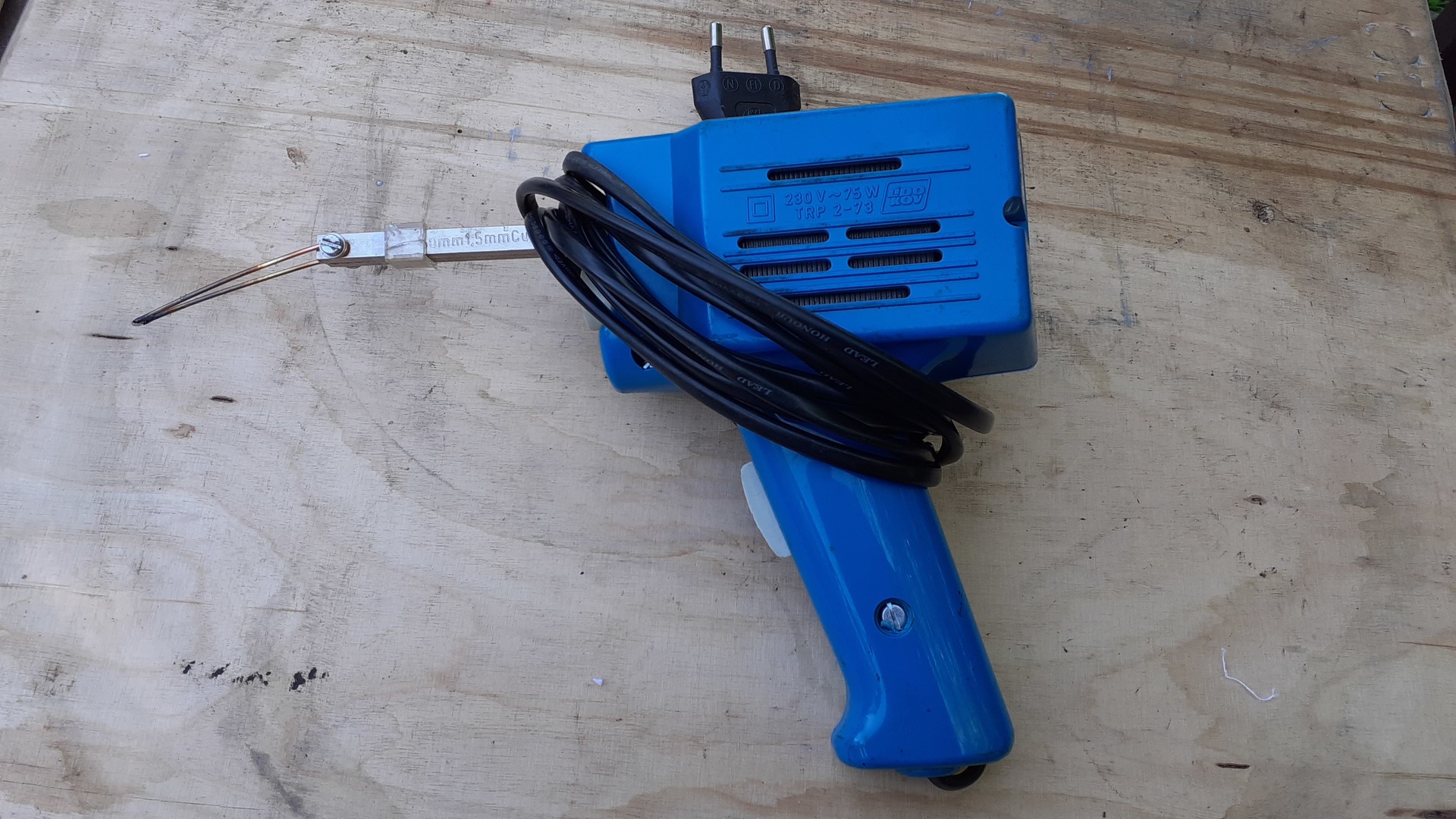

A ~40 éves "szürkét" most nem találom... :(
Az, biztos hogy csehszlovák volt.

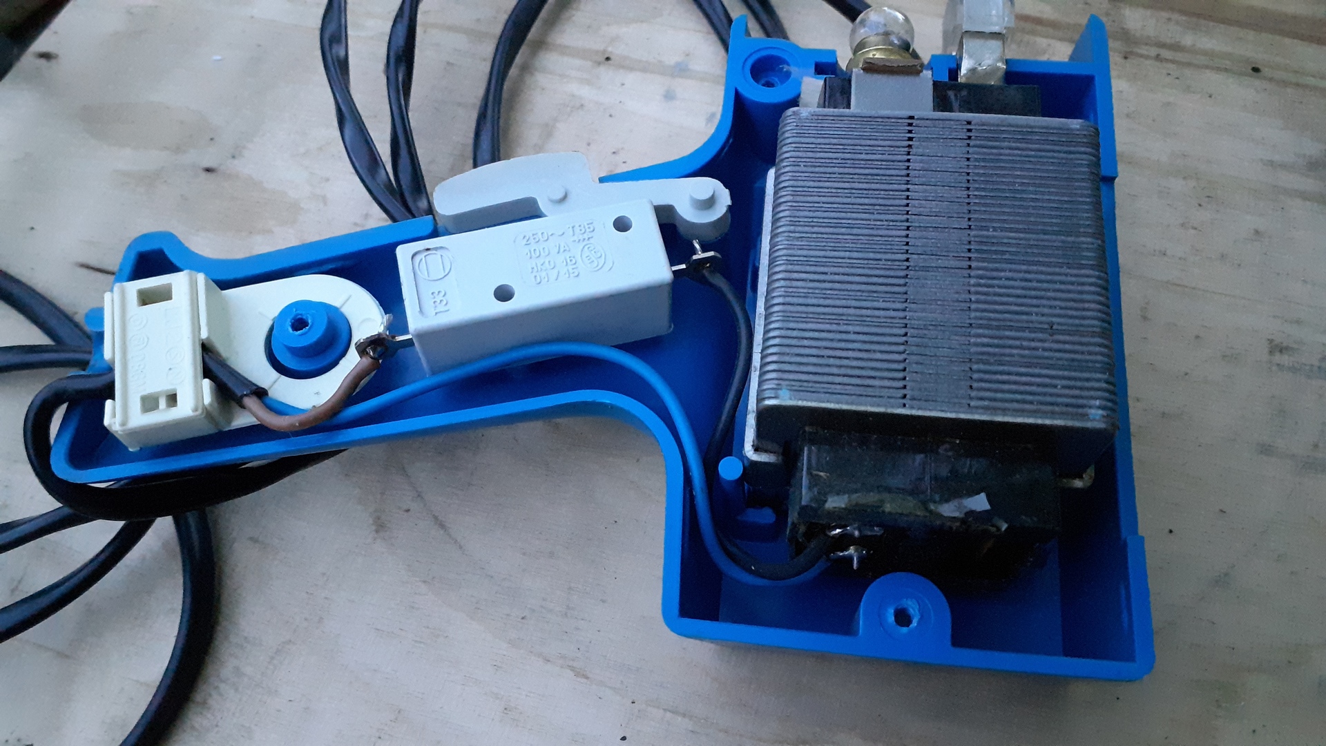

Ez a kék jóval fiatalabb, ez már lehet...nem is csehszlovák gyártás? [#nemtudom]

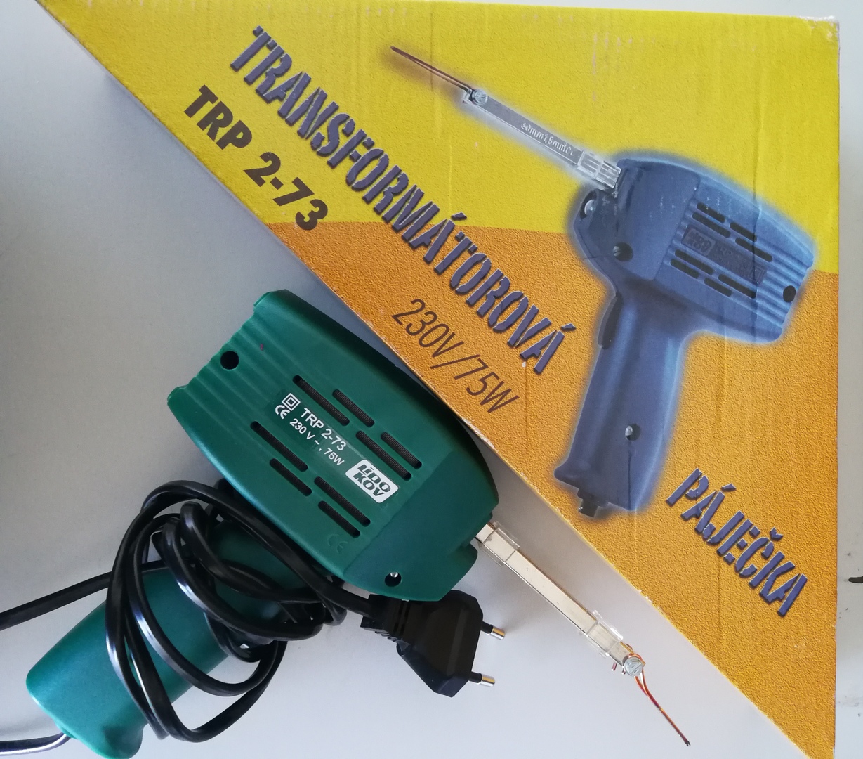

A Somogyi Elektronik még mindig forgalmazza. A pákán még mindig a TRP 2-73 típus szerepel, ami a 80-as években vásárolt pákámon is van. A doboz oldalán ott van, hogy származási hely: Csehország.

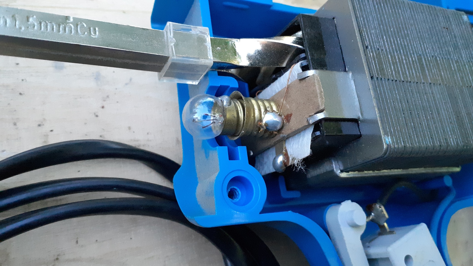

Ahahhh...ez a Somogyis már áramvonalas, dizájnosabb forma és a zseblámpaizzót is led-re cserélték.

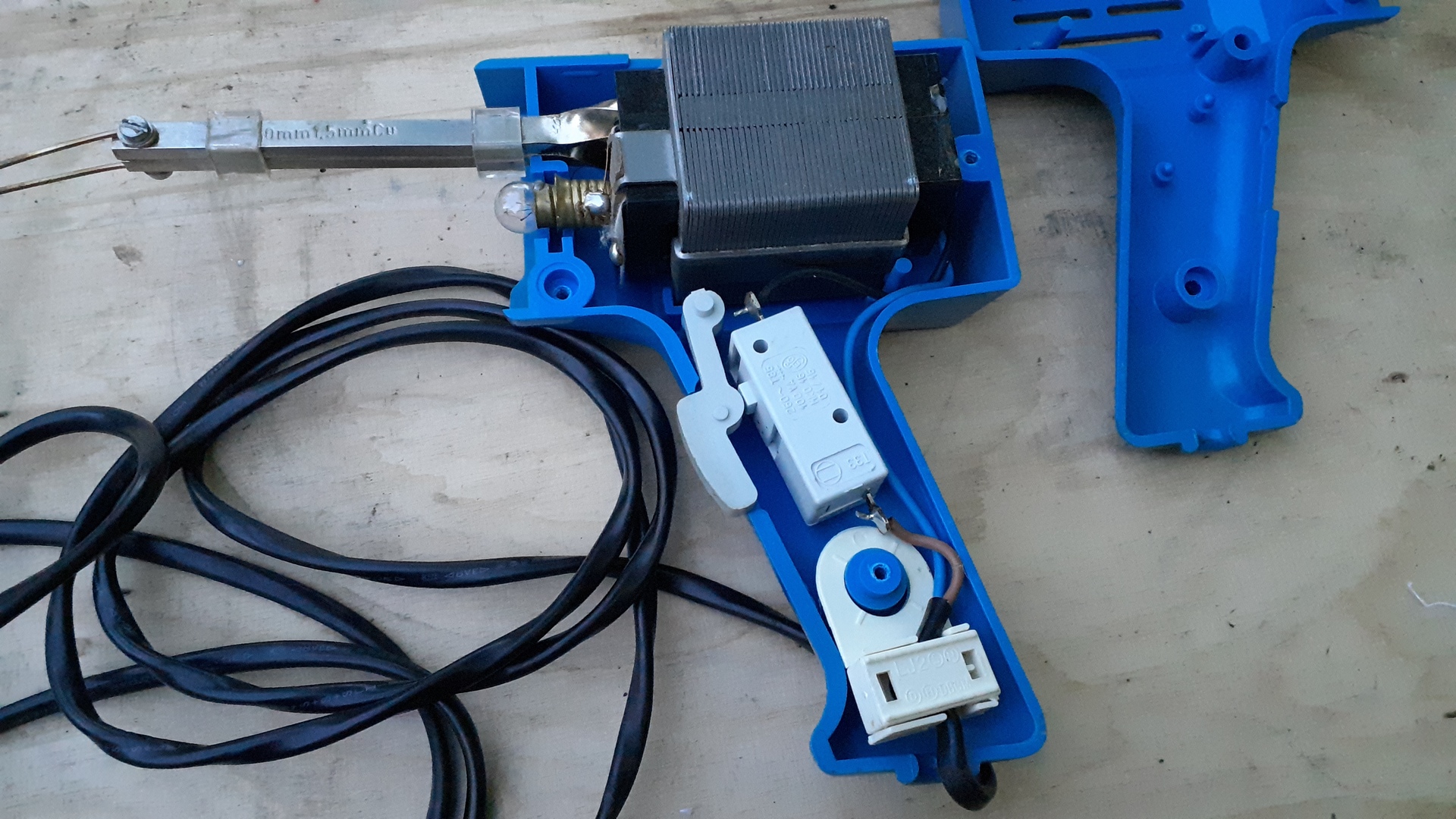

Igen még mindig lehet kapni!
Pár éve vettem egyet a munkahelyre, de más mint az eredeti.
Ki akartam mérni az áttételt, de közben sikerült elcserélni egy régire, így nem derült ki a dolog mibenléte.
Vb j
A fiamék cége is vett, annak a doboza maradt nálam.
Valami nekem is feltűnt, talán mintha lassabban melegítene.
Ha megvan még nekik, haza hozatom vele a hétvégére.
Nekem van a TRP1-55 típusból is egy, az még 90W-os, az még a legömbölyített tokozású volt, de nagyon könnyen tört.
Sikerült venni TRP2-es házat az ezermesterbe és kicseréltem. Az összeragasztgatott doboza még mindig megvan.

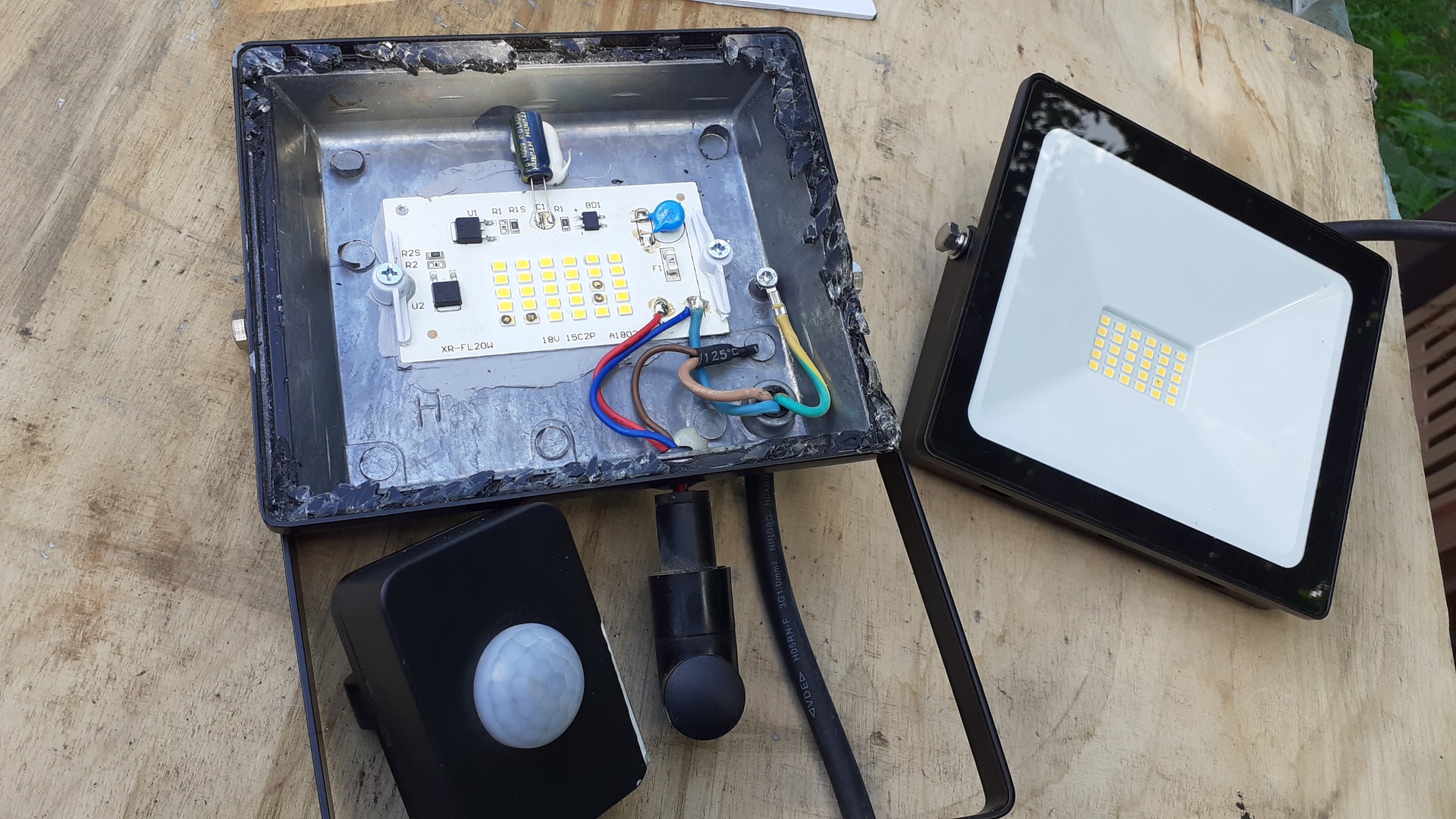

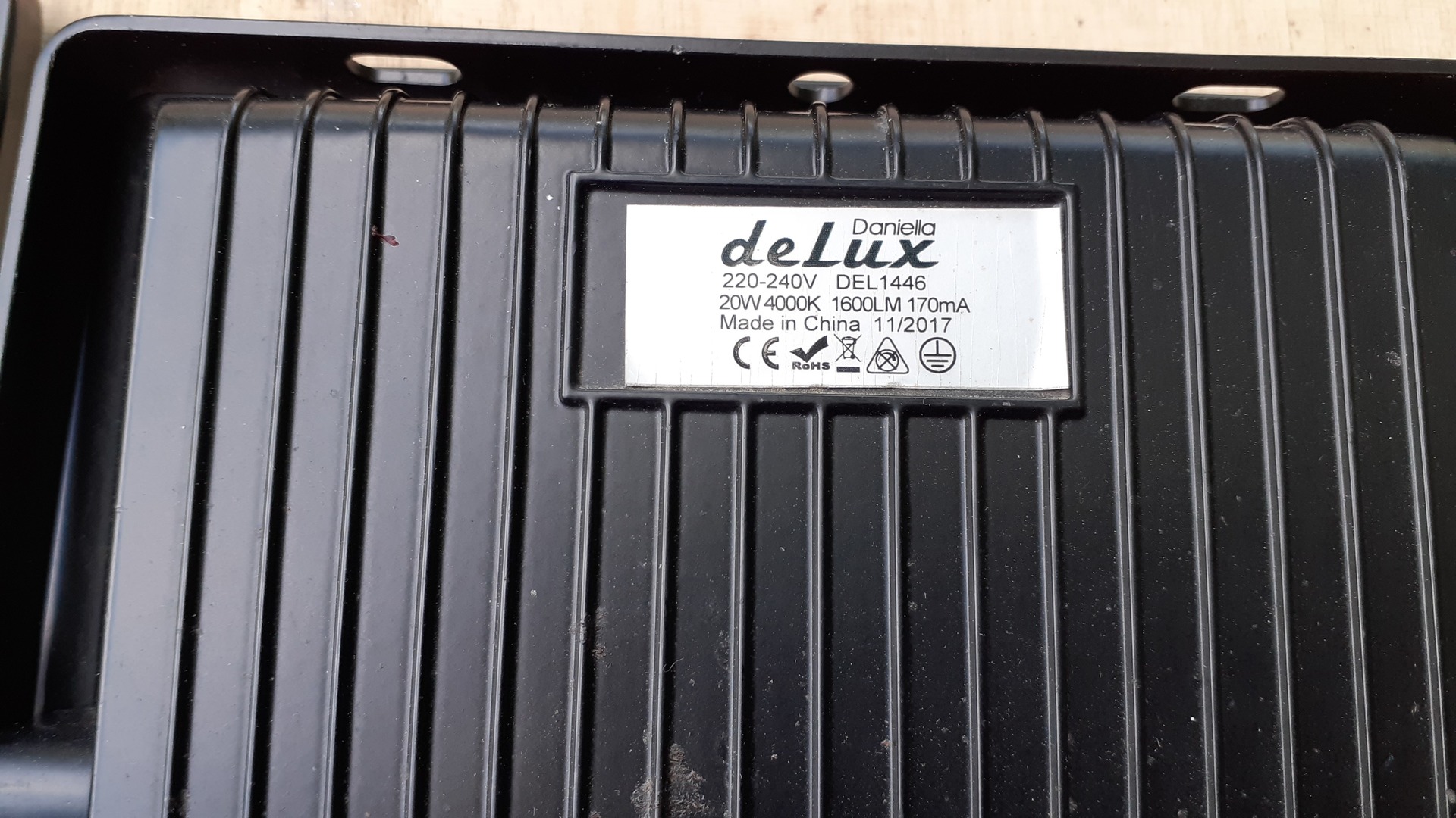

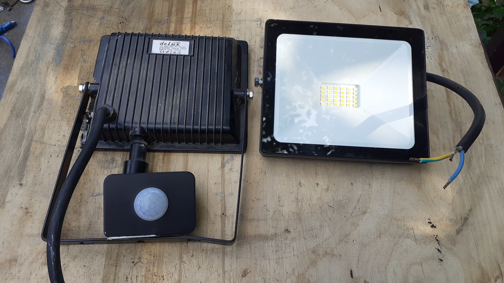

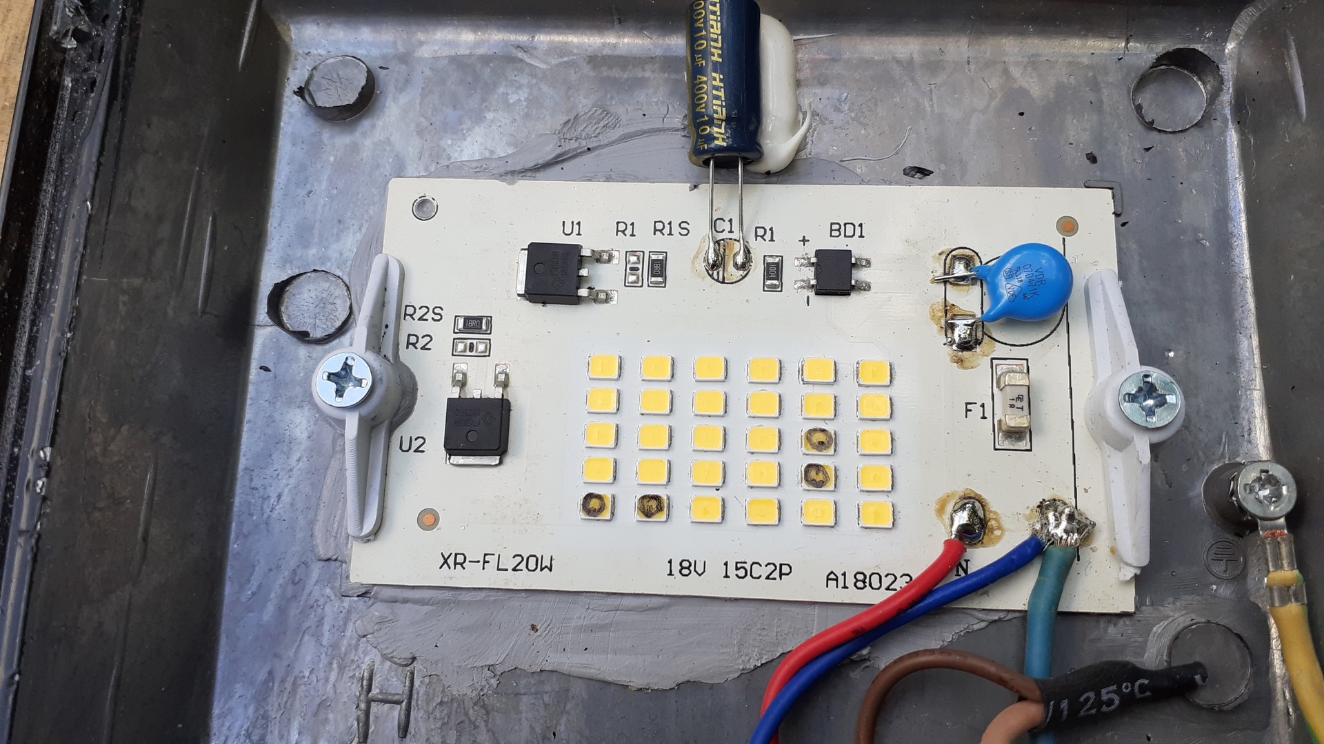

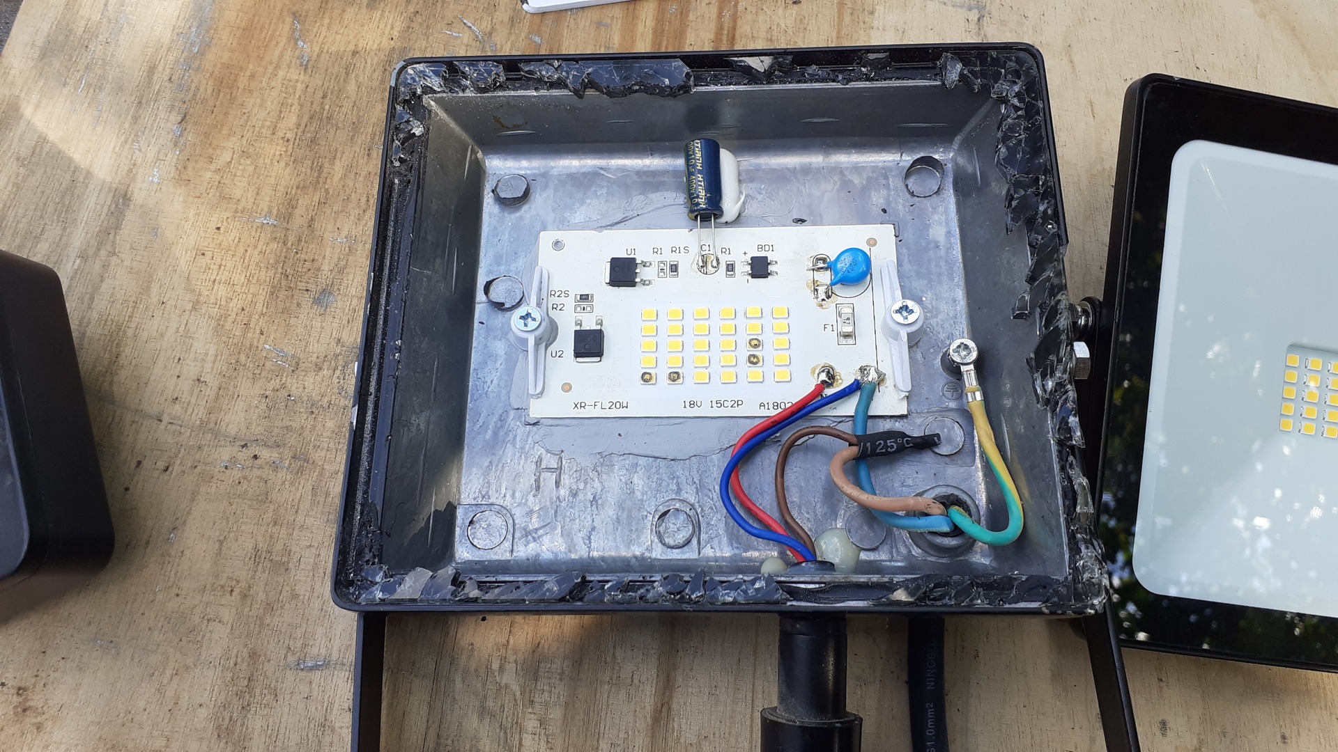

Hentereg itt már régóta két, 20W-os döglött kínai led-es refi.
Az egyik mozgásérzékelős, a másik nem.
Megkíváncsiskodtam, mi van az üveglap alatt. :)
Természetesen, a körben ragasztott üveglap nem vehető le csak úgy.
De nem is akartam finomkodni vele...
Kalapács, koppintás, majd nagyobb, még nagyobb, de csak nem törik.
Aztán, a rugós pontozómmal megpontoztam az egyik sarkát, nahhh az...segített. :)
Hőkezelt az az üveglap, a pontozó ütése hatására...egy pillanat alatt lett egy maréknyi apró üvegcserép belőle. :)
Harminc LED van benne...
Tizenöt LED sorba kötve, vele párhuzamosan a másik tizenöt.
Labortápról "baxtatva"...~15V a LED-ek nyitófeszültsége.
Hogy miért nem világított?...
Két helyen is szakadt a párhuzamos párok mindegyike.

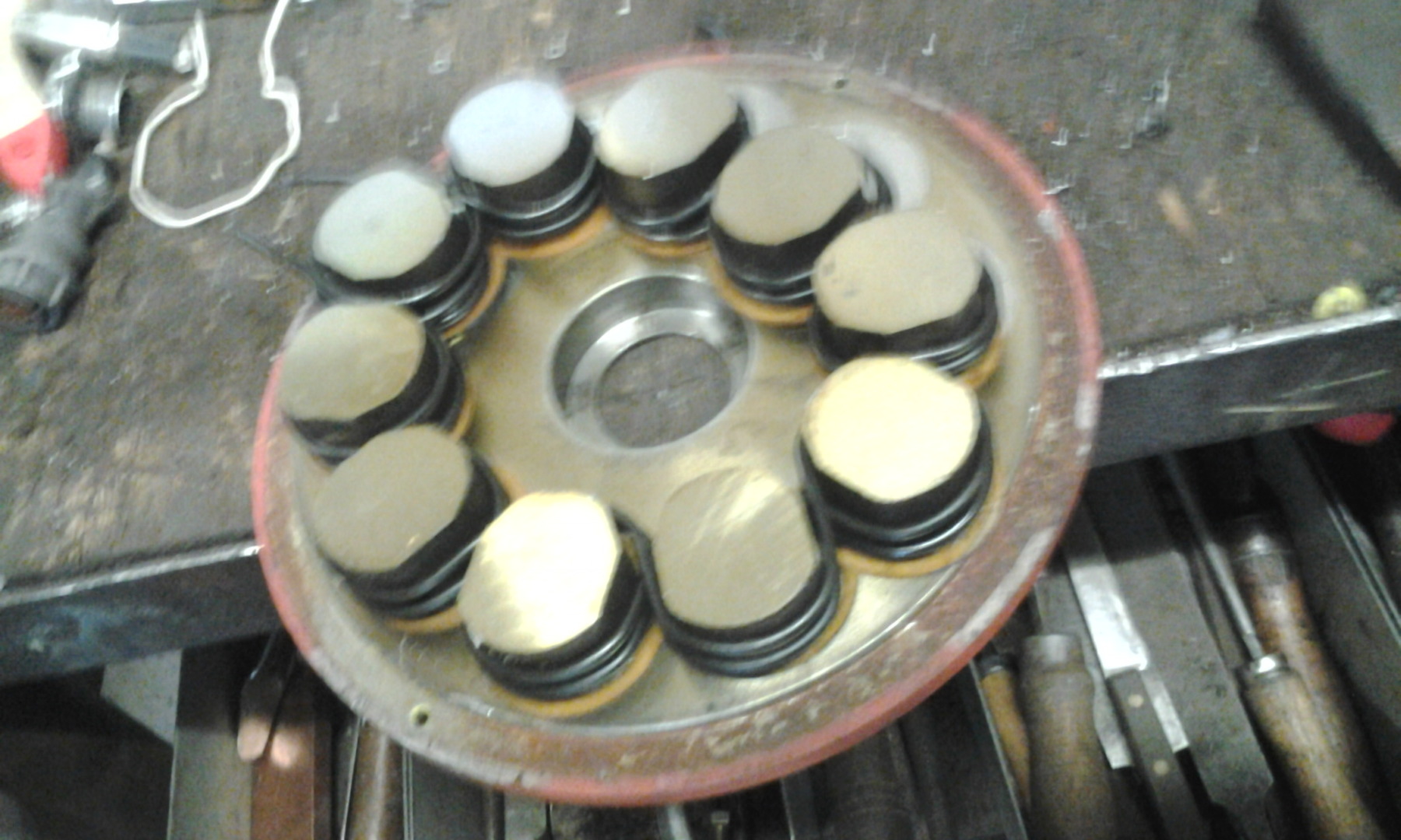

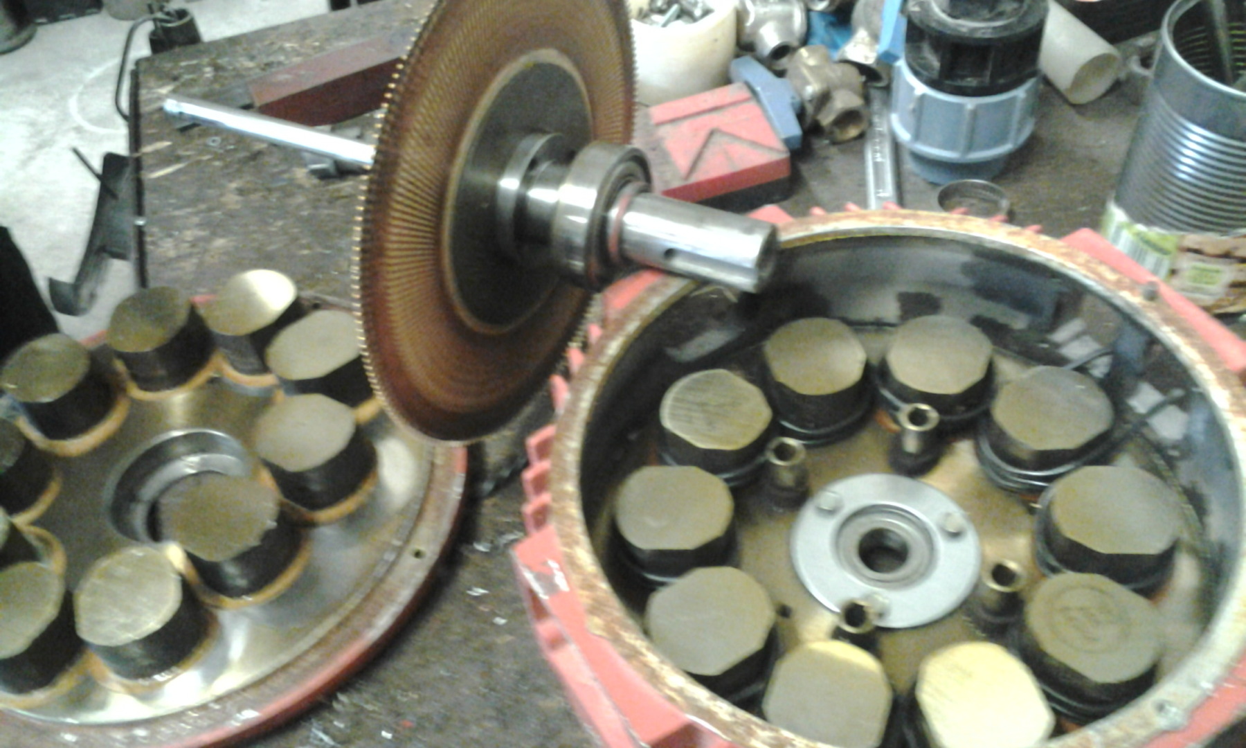

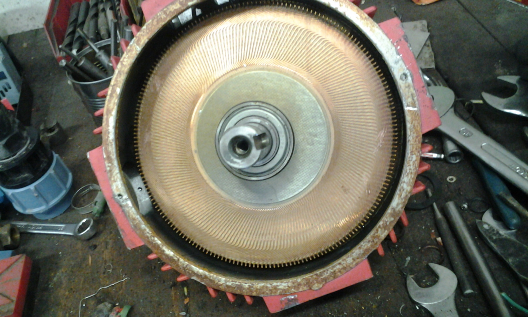

Tárcsamotor boncolás. A mágnesek meglepően gyengék benne. Ragasztva vannak az oldallapokra valami műgyantás ragasztóval, de nagyon könnyen leváltak a helyükről.
Gyengék, mert szétszedted, vagy már valaki előtted szétszedte és nem lett felmágnesezve.
De ott van a beütőtekercs benne.
