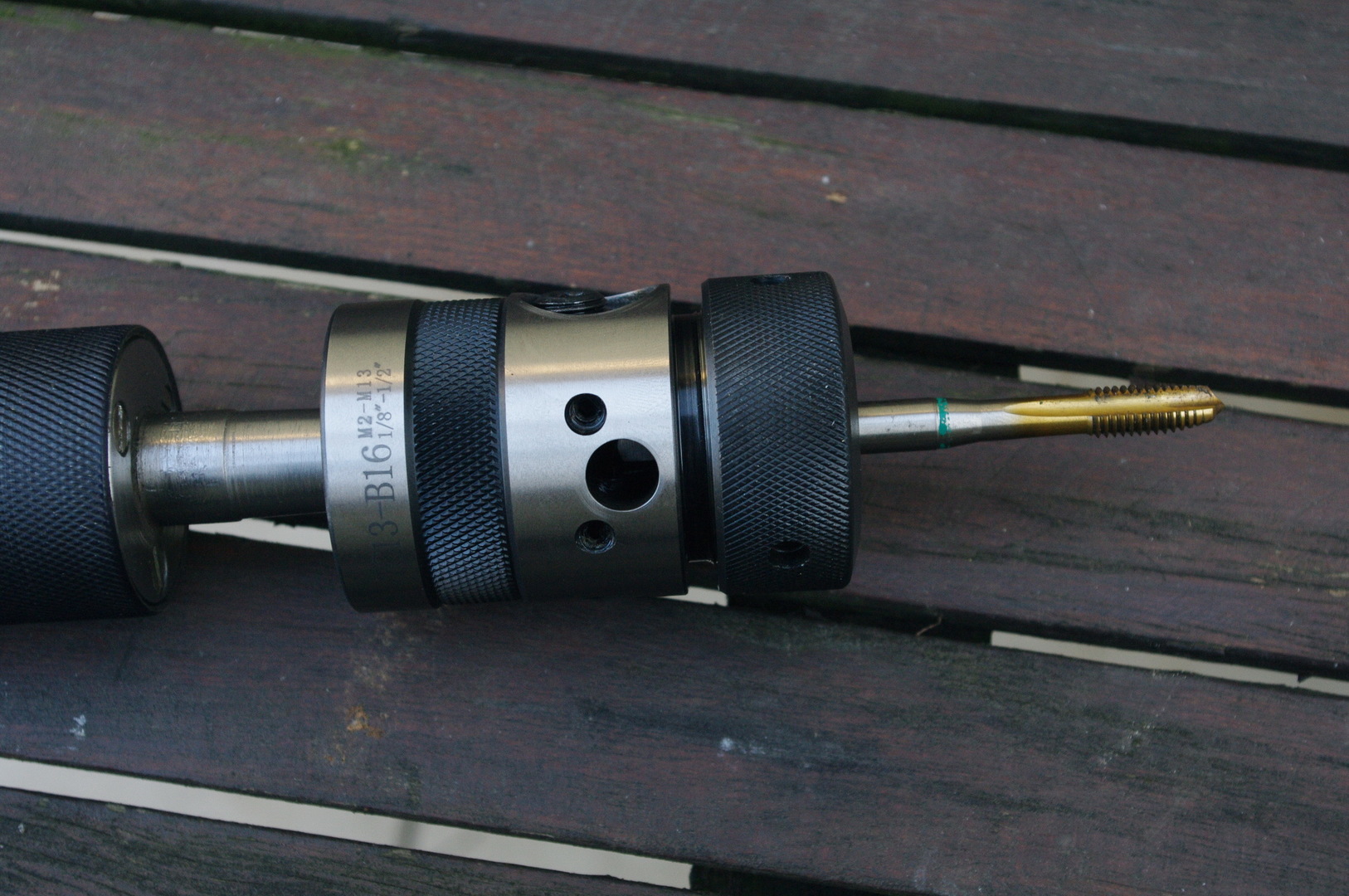

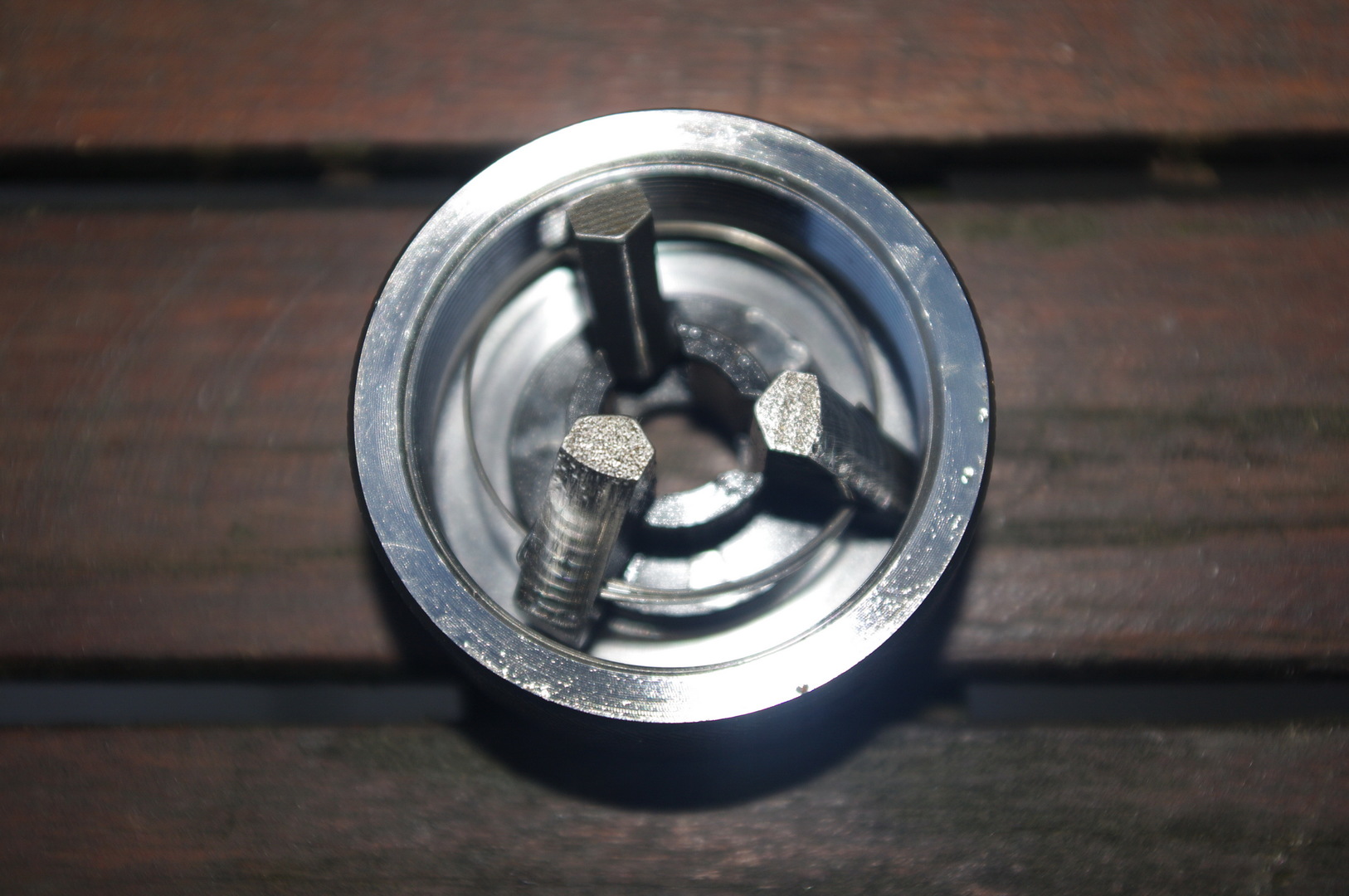

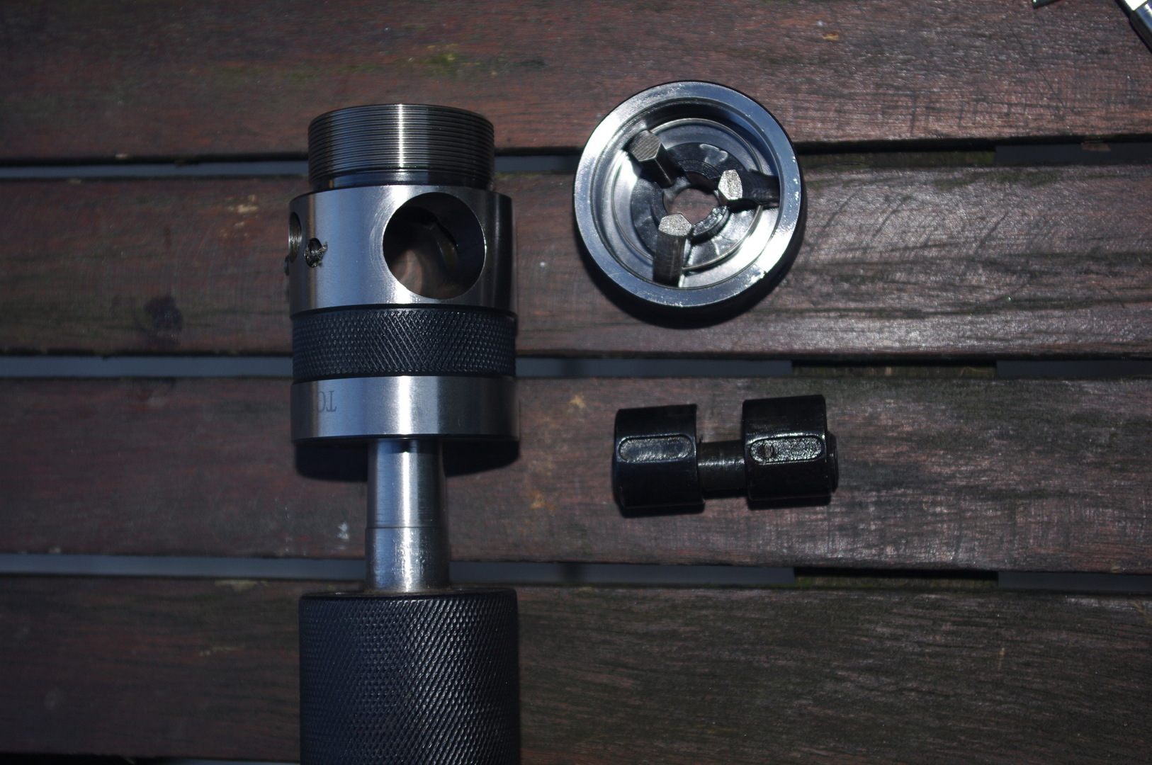

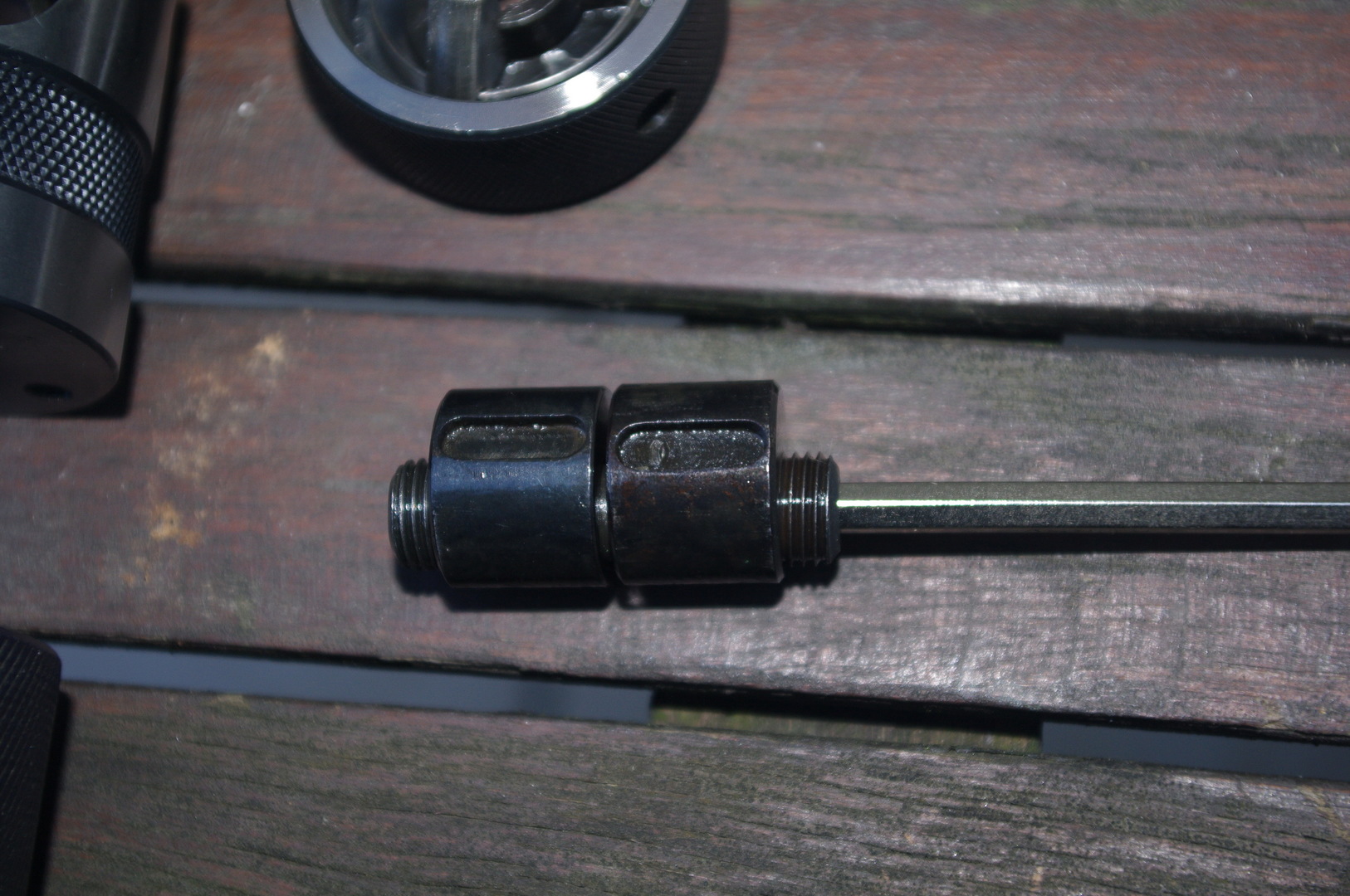

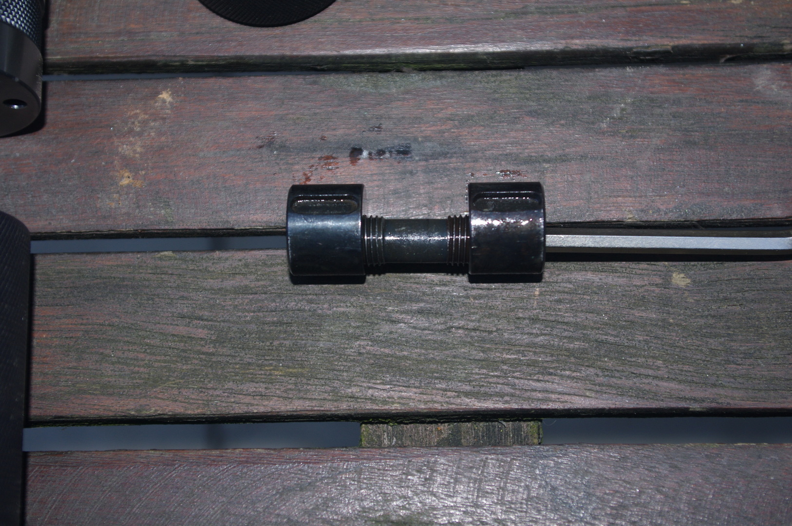

Egy szerintem ötletes kialakítású menetfúró tokmányt mutatok nektek. Sokkal egyszerűbb kialakítású mint amire számítottam. Ráadásul még tovább egyszerűsítve után gyártható is lehet. Pl a jobb/bal menetes orsó kiváltható egy sima imbusz csavarral így csak egy oldalon lenne menet de nem hiszem hogy nagy gondot okozna. A menetfúró szárát vezető tokmány rész is helyettesíthető egy menetes persely sorozattal amit házilag nem nehéz elkészíteni. Tulajdonképpen egy ügyes hobbista egy esztergán el tudja készíteni az egész fejet.
