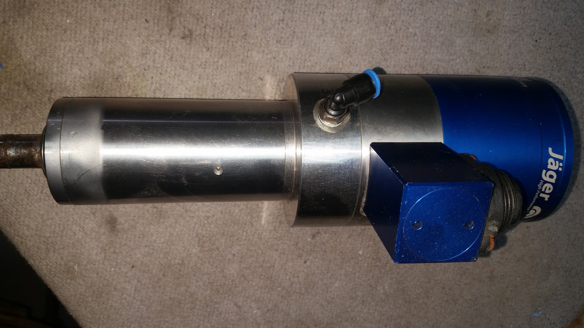

Egy kis segítséget kérnék.
Szedett már szét valaki ilyen motort?
Esetleg robbantott rajz ha lenne azt is megköszönném.
