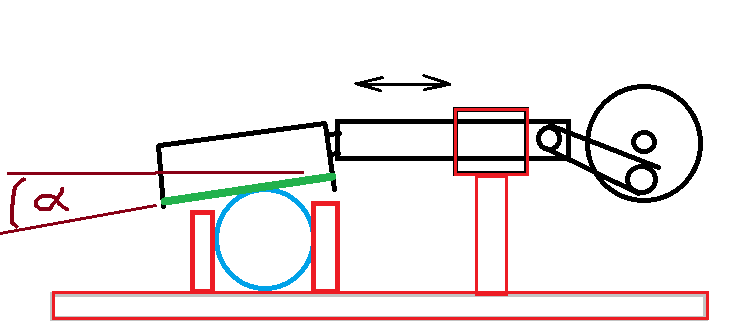

 Rajzoltam egy skiccet oldalnézetben.
 Piros az váz, az fix. Fekete a mozgó alkatrész, és kék a munkadarab. Jobb oldalon a hajtott tengely, baloldalt a fűrész keret. Zöld a fűrészlap.
 A kérdés az, hogy amennyiben a fűrészlap hossztengelye nem esik egybe a keret mozgásának irányával, hanem, alfa szöggel eltér, akkor (a rajz alapján) elvileg húzáskor nagyobb erőt fejt ki a keret súlya a fűrészlapra, mert emelkednie kell. Míg toláskor a folyamatos süllyedés miatt kisebb a nyomás.
 Elvileg, ha húzáskor forgácsol, akkor toláskor kevésbé koptatja az élt mert kisebb nyomás hat rá.
 Ezzel a fűrész az oda vissza mozgás közben kicsit mindig fel-le fog járni.
 Mit gondoltok?

Üdv. Az alfa mekkora lehet maximálisan?

Nincs ötletem mennyi legyen, csak razoltam egy torzított skiccet, hogy látszódjon mire gondolok.
 Gondolom a fűrészlap fogazása határozza meg, ahogy az esztergakésnél sem mindegy homlokszög.

Ez hülyeség, a keretnek van súlya. Ha azt emeli, mert mozgás közben emelnie kell, akkor a munkadarab felületére nagyobb nyomást fejt ki.
Ez teljesen jó logika!ha egy lejtőn felfelé húzol valamit, vagy lefelé tolsz, az eredő erők között biztosan van különbség.

A keretnek tömege van, és az nem változik. A "g" nehézségi gyorsulás szintén állandónak vehető. Akkor mitől változna a munkadarabra ható erő?

Nem tudom KoLa. Majd be kell tennem egy egyenes lécet, hogy megnézzem, a fűrészlap és a lineáris tengely hány fokban tér el.
De egy kis módosítás sem okozna gondot.
"De egy kis módosítás sem okozna gondot." Szerintem is megérne ez a gép egy kis munka ráfordítást. Egy + emelő mechanizmussal biztosan tovább tartana a fűrészlap.

Már egy napja gondolkodok ezen az emelő mechanizmuson, de akkor kell vagy kilincsmű egy bütykös tengellyel, vagy pedig egy hidraulikus munkahenger pumpával és szeleppel. Nehézkes és  utóbbit sok pénz megcsinálni.
 A fűészlapot meg akárhogy be lehet tenni a keretbe.

A vázlathoz:
Arról meg azt gondolom, hogy hiányzik belőle egy csukló, mert így csak laptörésre alkalmas, fűrészelésre nem. (A gépen ott a csukló.)
A lap ferde elhelyezésével nem nyersz semmit.
Az erők között valóban lesz különbség, a lapra ható erő nem csökken, hanem felfelé menetben megnövekszik a keret emeléséhez szükséges gyorsítóerővel.
Szóval nem ajánlom...

Ha a fogosztás kb fele,vagy kevesebb, az anyagvastagságnak, már lehet nem kell a kiemelés, és működik!( pl a kézi vasfűrésznél )
Teszik a logikád .
De akkor ebbe előre álló fogakkal kell tenni a lapot .
És nincs mit módosítani .
