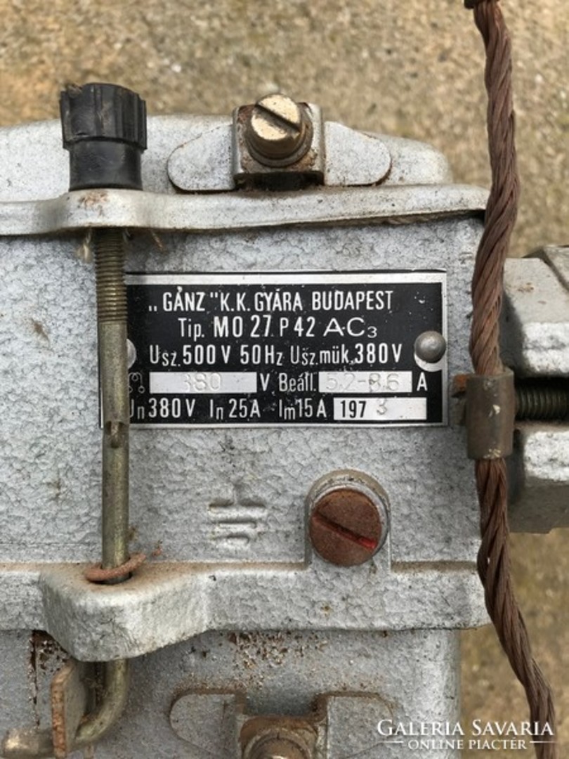

Nem az ötvenes évek, de gép restauráláshoz még jól jöhet:
GANZ MO27
Öntvényházas két nyomógombos. Új állapotban lévőnek hirdetik, még olajat sem látott.
Emlékszik még valamelyik szaki... [#kacsint]

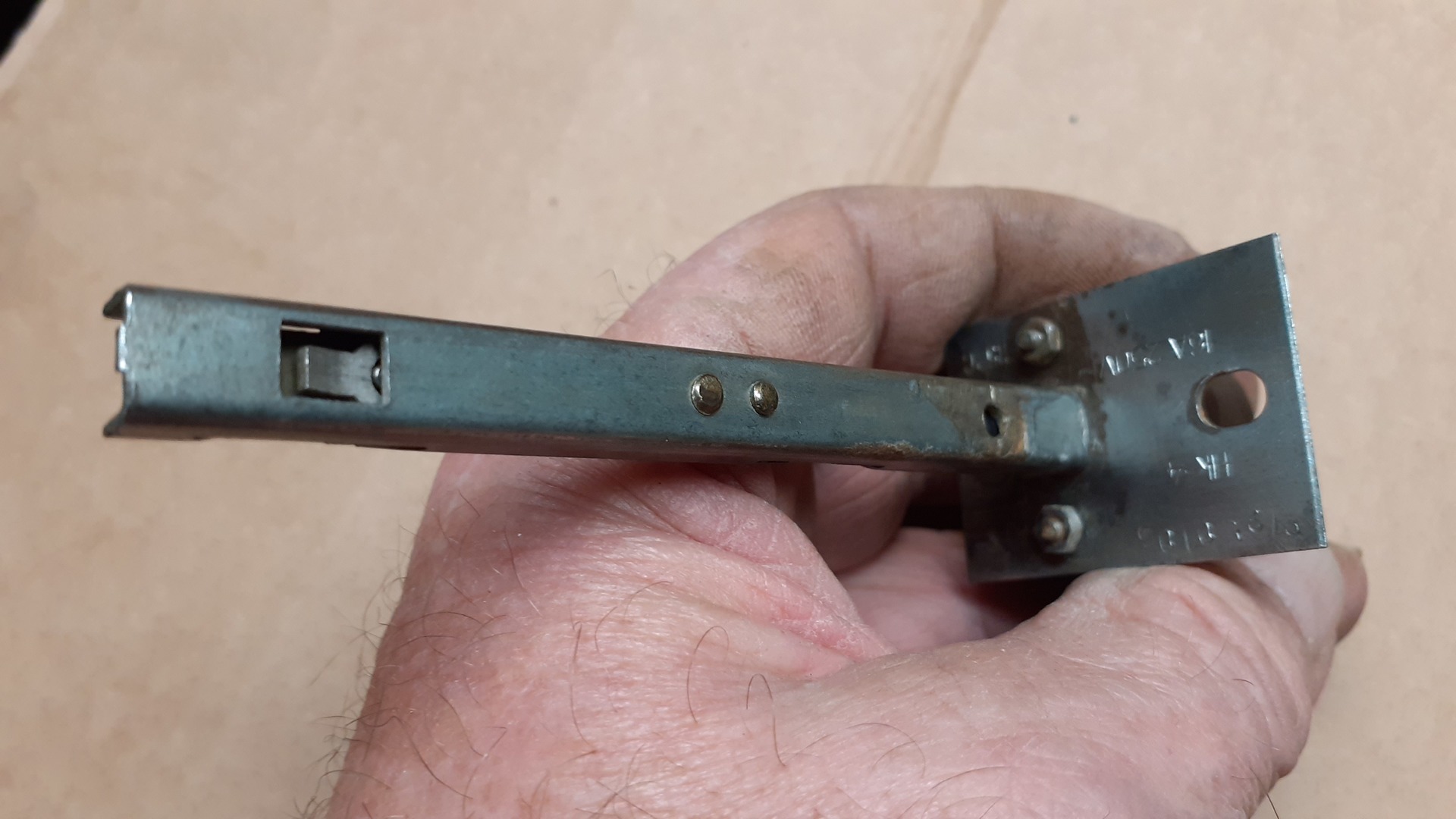

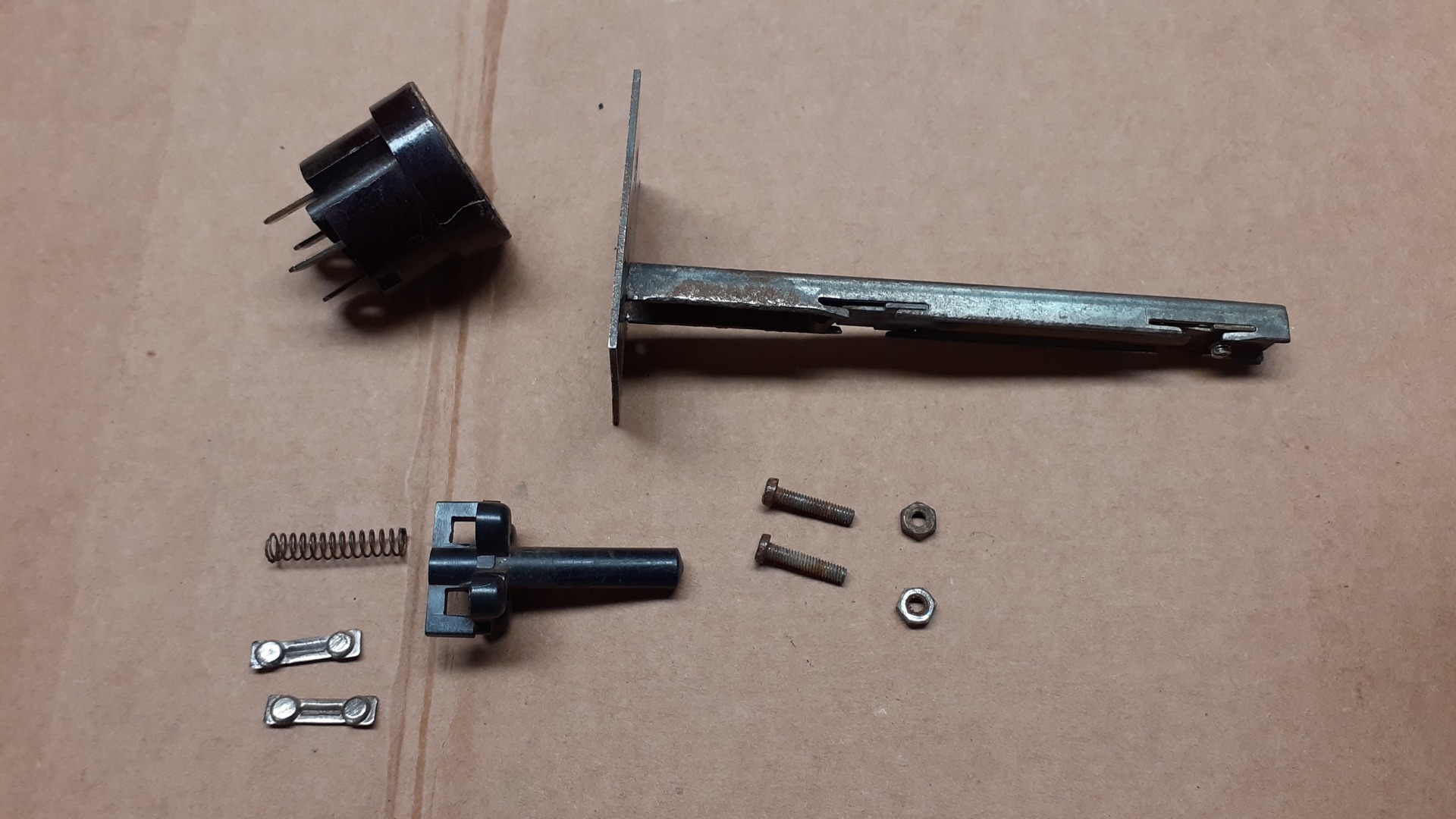

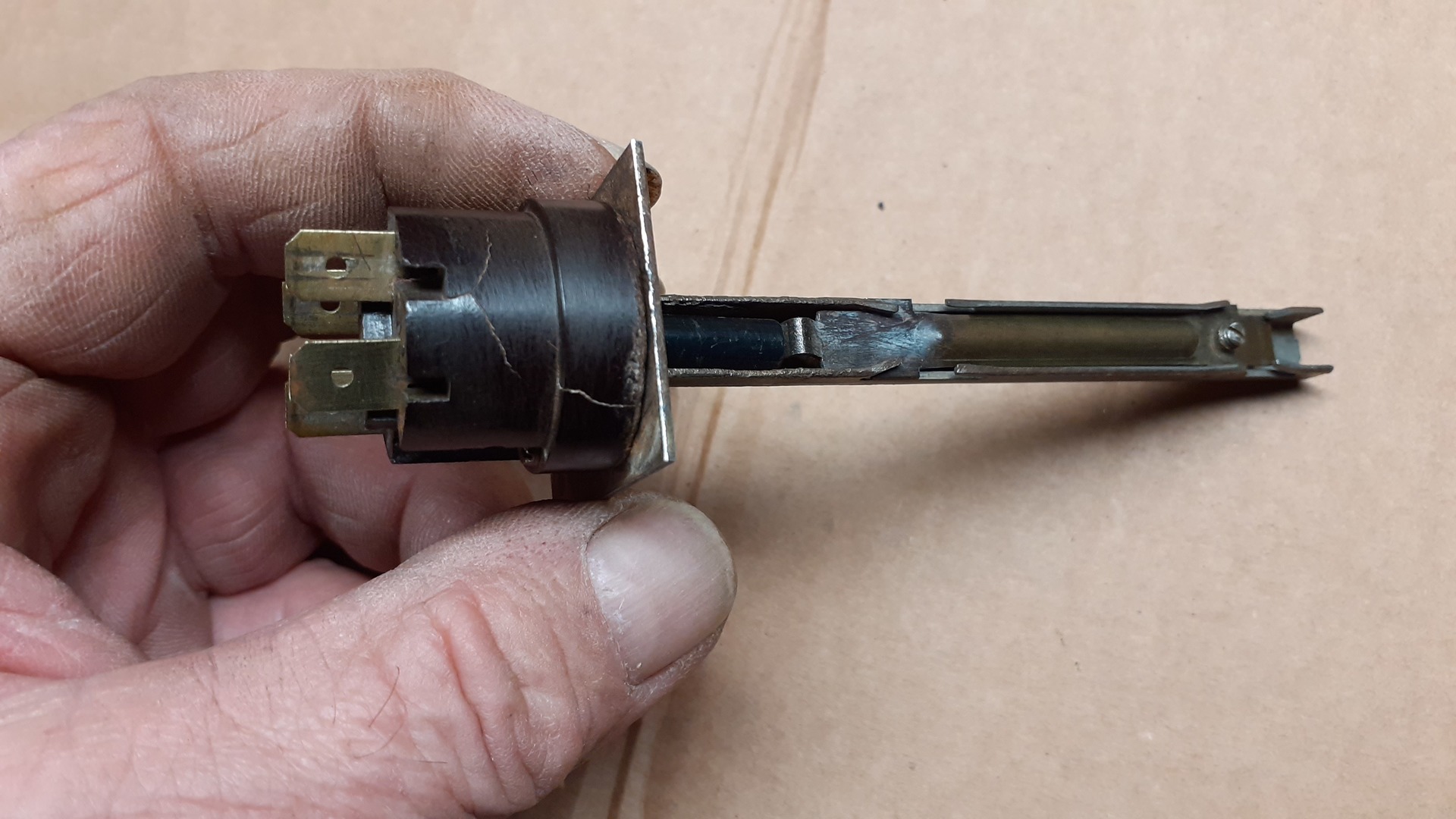

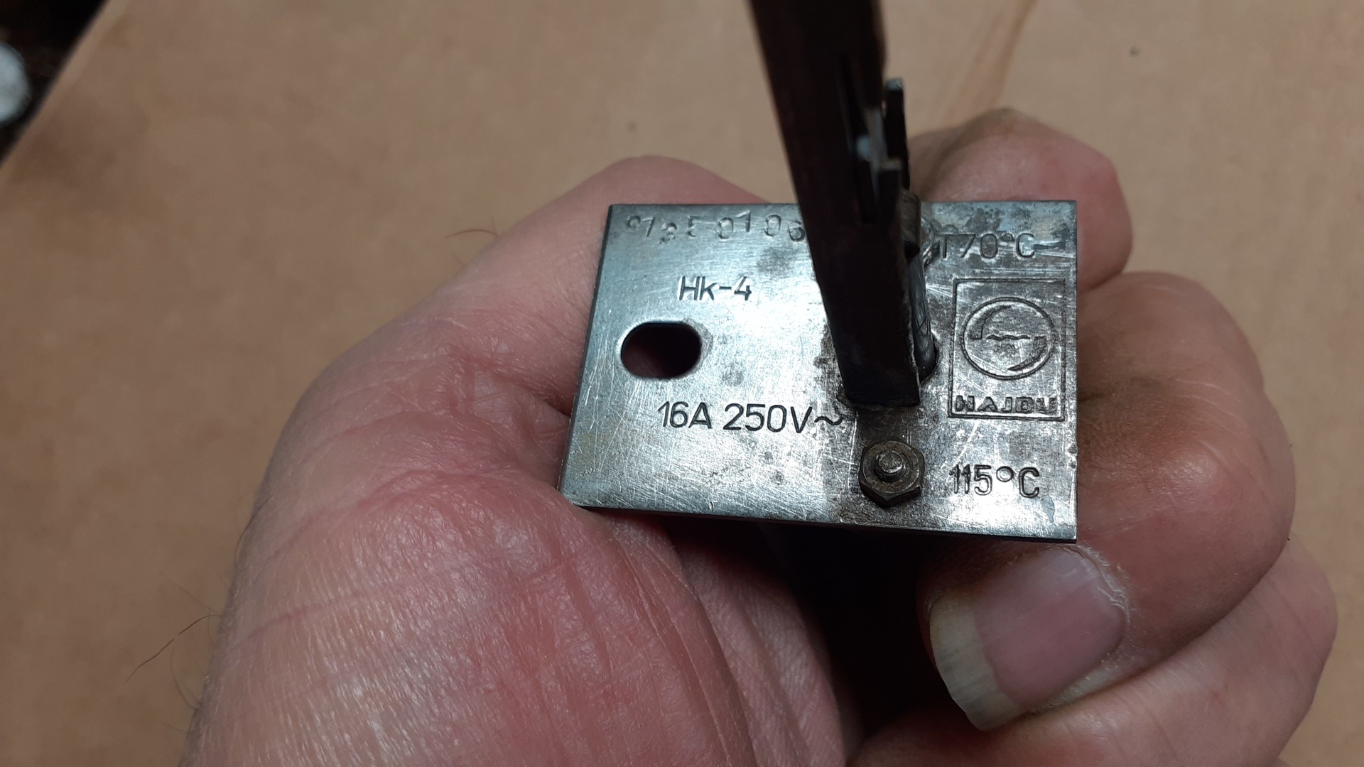

Villanybojler hőfok korlátozó. Ha jól rémlik.
Innen származik a mondás hogy: Ennek mán reszeltek! [#vigyor2]
Az, én vótam'! De hogy mikor is...idejét se tudom már. :)

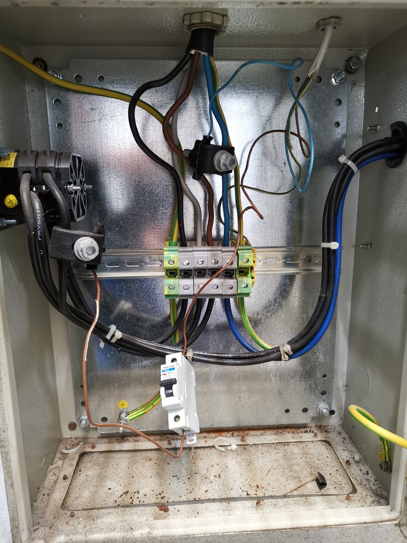

Ma találtam egy aknában.
Olyan szép.
Tipikus FAM beavatkozásnak tűnik.
Szigetelést átszúró (vezeték csupaszolást nem igénylő) és szakadófejes (nyomaték kulcs használatát sem igénylő) kötőelemmel, feszültség alatt kötötte a fázis és nulla leágazást is.
Oka lehetett, hogy a szekrényt nem tudta feszültség-mentesíteni a rákötés idejére.
Egyedüli érthetetlenség, hogy mifenéért nem akasztotta a kismegszakítót a kapapsínre. Egy mozdulat lett volna.
Ez a modern technika. Biztosítja a szerelő jövőbeni megélhetését is.

Szervusz!
Köszönöm a tippet, meg is csíptem! :)
Nem is tudtam hogy van ilyen áramlopó gyárilag is...
Bár a szolgáltató szerint,alapban minden ügyfél lopja az áramot, ha valami van, az ügyfél innen indul.
