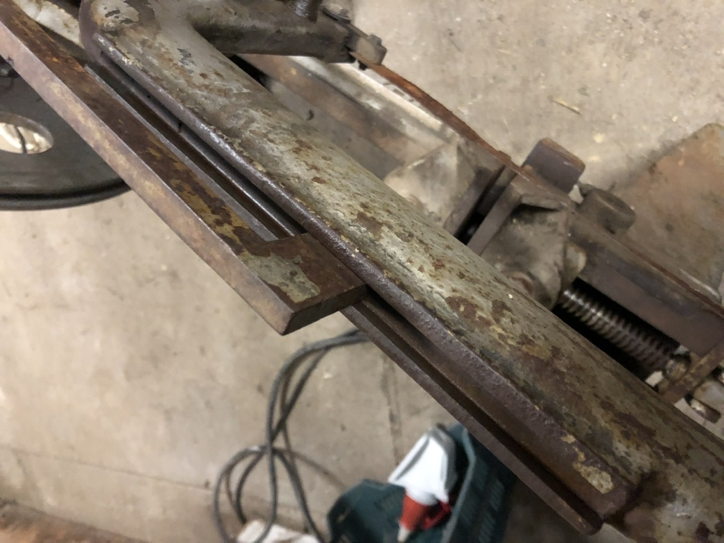

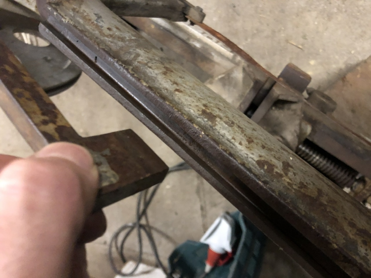

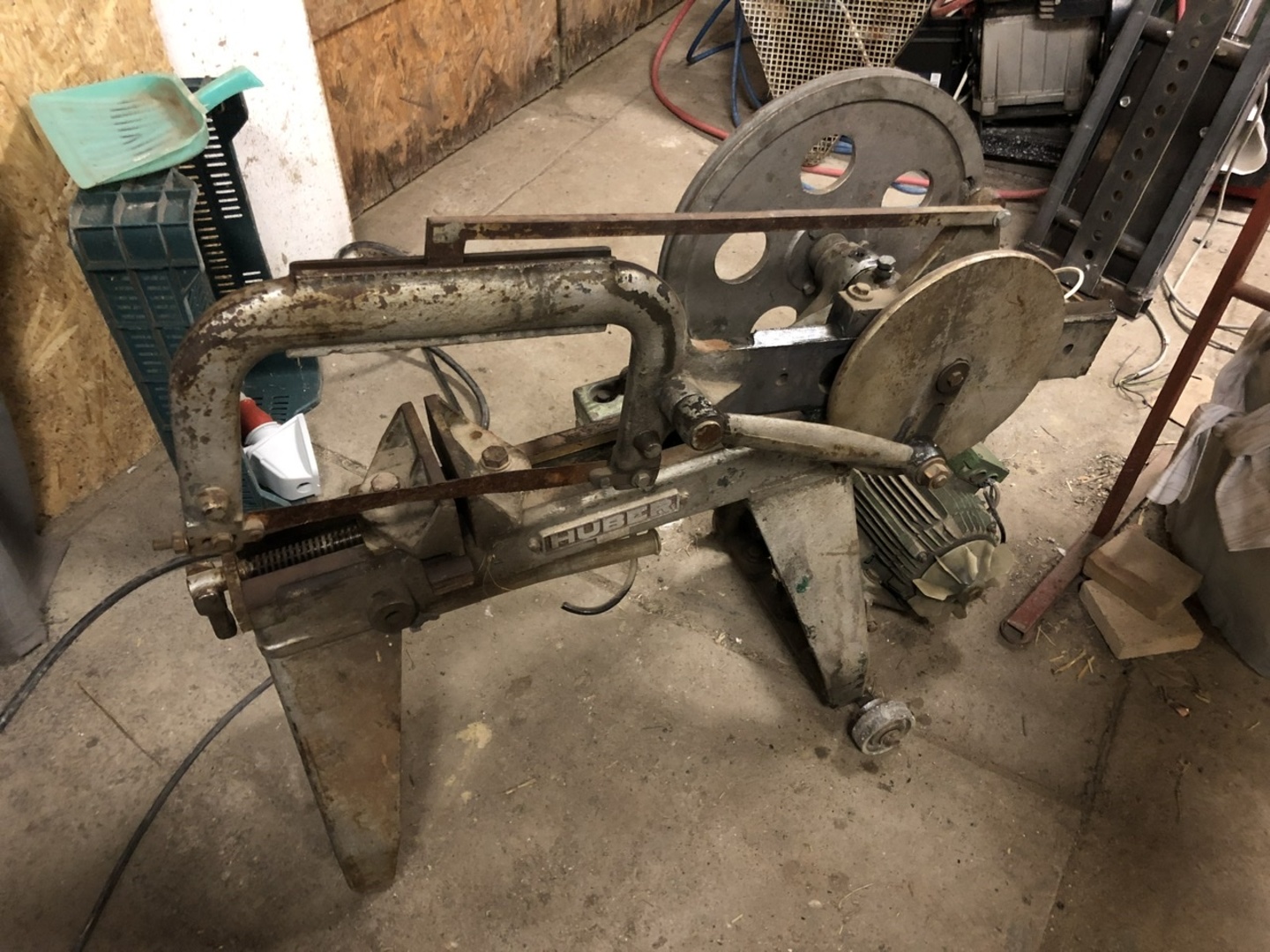

Vettem egy keretes fűrészgépet.
Valaki meg tudná mondani mire való a keret tetején az a vasrúd ami a vályatban  mozog?
Kézzel fel lehet emelni.
Nem vagyok benne biztos de,én erre fogatnék egy rögzíthető, csúsztatható, ráillő kialakítású nehezéket, az előtolás beállítására, mivel mindíg középre adja le az erőkart.
sastas
Én néminemű súlyt vizionálnék rá.
J-Steel
Ez a gép nem emeli fel a keretet amikor visszafelé mozog. Ez baj? Hogy viszonyul ehhez a fűrészlap?
"Ti!aztán tudtok!"
Ezt most muszáj volt vissza küldenem , pedig gondolkodtam a dolgon ... [#worship]
"Hogy viszonyul ehhez a fűrészlap?"
Visszafelé nem viszi az anyagot![#hehe]rajtad áll majd hogy mennyit adsz neki a csúszkán...
Ez nem egy modern technikának láccik.
J-Steel
Valami emelőmechanizmust kellene neki gyártani.
Biomechanikusokat láttam , csináltat .
Egyszerűen visszamenetben megemelte kicsit a szaki .
Nehogy azt hidd hogy sokat árt neki! ilyenkor leválnak a fogárokba ragadt, ragadós anyagok, kezd el használni és majd látod.
Te nyertél! én még csengetni sem tudtam, mikor már Te bicikliztél[#eljen]
60 ért adok gyárit :)
Amikor vettem beindult , de kerepelt benne valami .
A tulaj szerint a dahlander motor ventilátora, de már akkor is hitetlen voltam :)
Modern hidraulikus egyébként , frankó csak "foglalkozós" lesz .
Ja és kis aranyos , négyen feltettük simán az utánfutóra .
Visszafelé mozgáskor fölöslegesen koptatja a fűrészlapot. Nem játéknak találták ki a kiemelőt.
