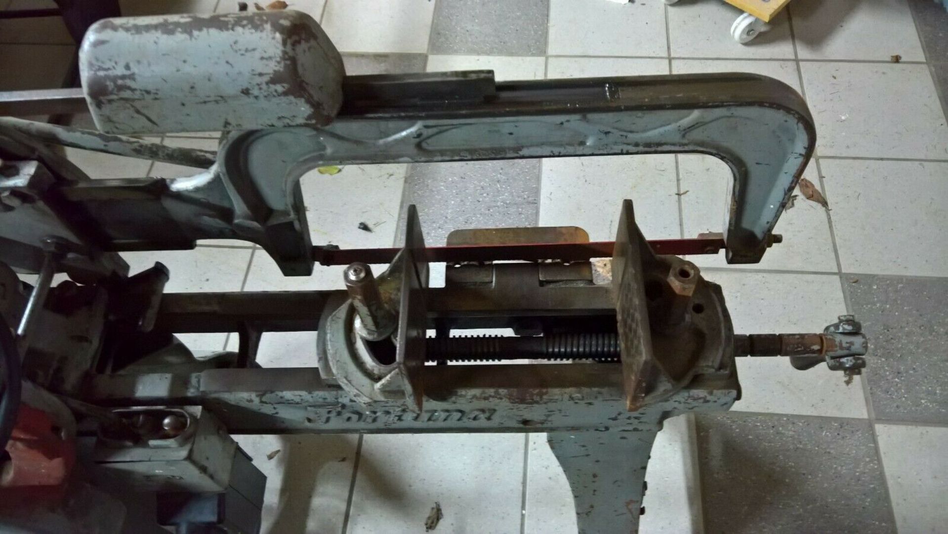

Ja, és az ellensúly tartó/vezető rúdja szépen, csúszó kapcsolattal támaszkodik a fűrészkeret gerincére.
Mint ezen a képen:

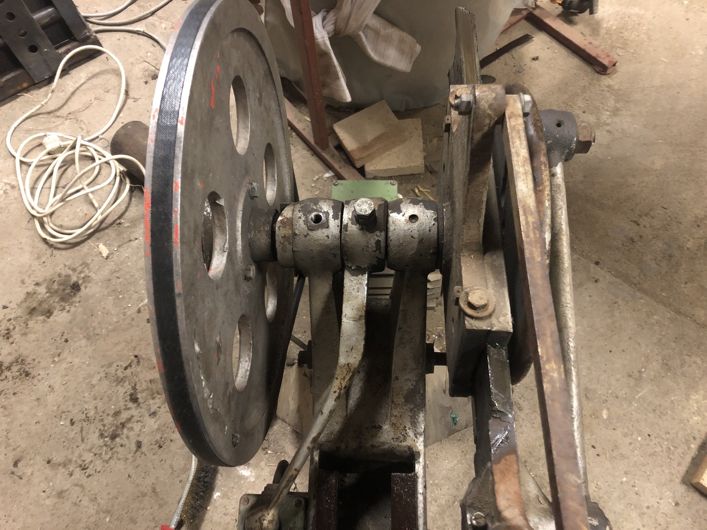

Nézd meg a képet Kertész Laci!
Balra a szíjhajtàs, mellete váz tartószerkezet, mellette egy kar ami a kapcsolót nyomja, mellete megint a váz, és jobbra a lineáris sín fecskefarok ágyban, végül a hajtókerék ami egy vonórúdon a keretet mozgatja.
Nem tudja semmi emelgetni.
