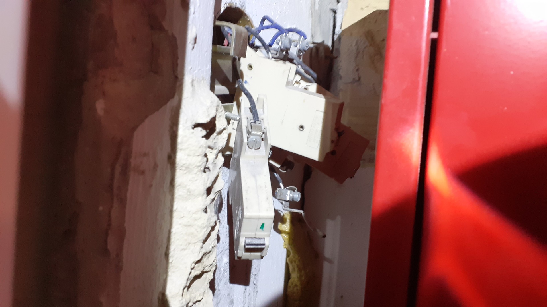

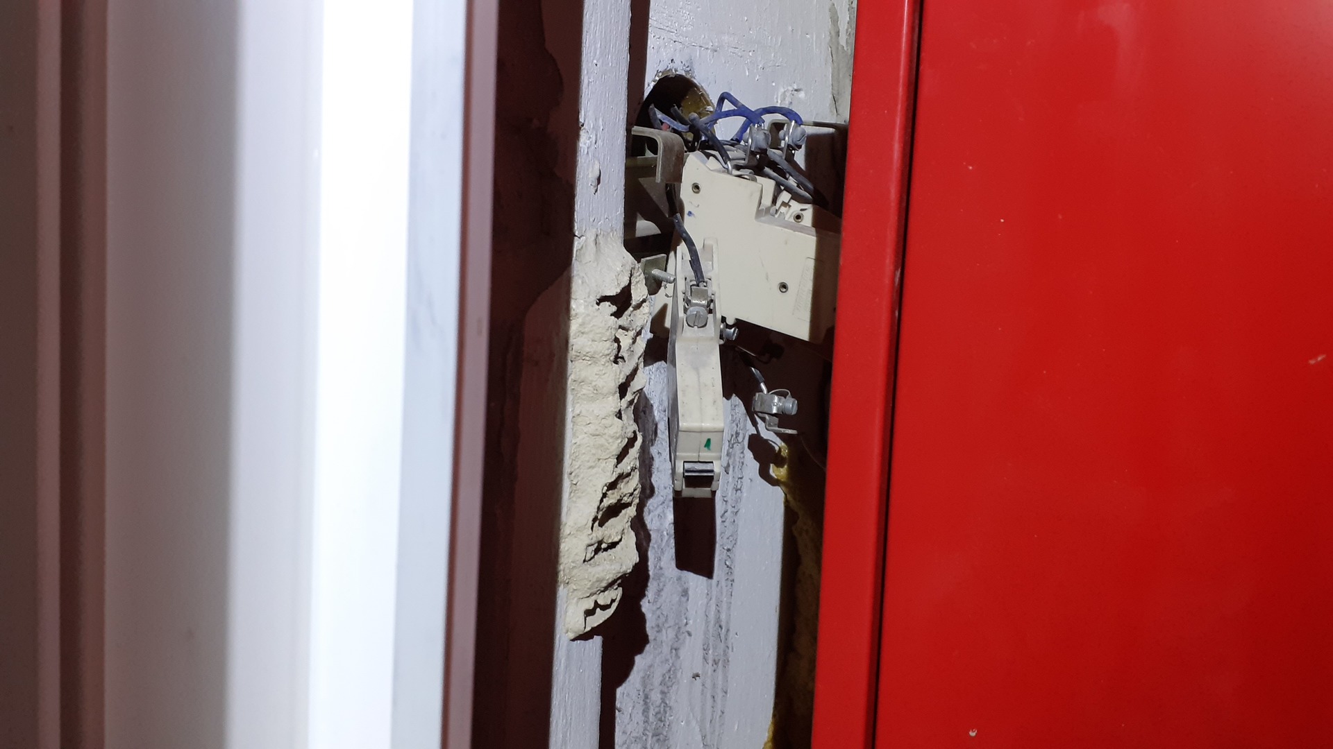

Gondolom nem a vezetéket vagy az amúgy is átszúrandó szigetelést kell védeni, hanem magát a leágazó szorítót a satukezű istenbarma szakértelmétől...
Kinyomoztam mi történt.
A szekrényt áramtalanították, de nem tudta mivel "leosztani" a fázist és a nullát emiatt használta ezt a rosszt. Nem ismeri a "szakember", hogy a sorkapocs is sorolható megfelelő áthidalóval illetve nem ismeri a fővezetéki sorkapcsot meg az elosztóblokkot sem. A kismegszakító meg egyértelmű hanyagság jele. Gondolhatod , hogy néz ki a többi elektromos szerelés.
IdézGondolhatod , hogy néz ki a többi elektromos szerelés.
Ahahhh...

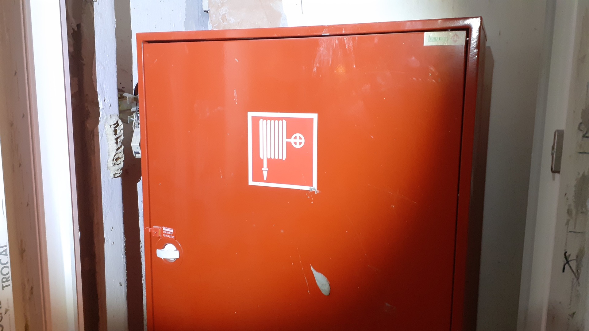

Csak a "szebbet" fotóztad?! :)
A többin van olyan felírat ami azonosítaná az üzemet. De még megyek, ha van valami hasonló lehetőség akkor lekapom.
Igen, a csavar feje ugyanakkora nyomatéknál szakad le, alu és réz erű vezeték esetén is.
A nyomaték mértékadója nem a vezetőér anyaga, hanem, hogy a kötöelemben lévő kések, (vagy tüskék) az érszigetelésen biztonsággal átjussanak, keményebb szigetelőanyag és alacsonyabb hőmérséklet esetén is.
Na, az a nembiztos!
"így biztosítva az optimális csatlakozást"
Egyáltalán nem merném állítani, hogy ez bármennyire is optimális csatlakozás lenne.
De azt igen, hogy feszültség alatt dolgozni vele biztonságos, és ha hosszú távon szétég a kötés az nem az én hibám, hanem a gyártóé.
(Csak less fel a villanyoszlopokra, hogy milyen tömegben pakolják tele a hálózataikat a szolgáltatók átszúrós rendszerű kötöelemekkel. Mára gyakorlatilag egyeduralkodó megoldás lett a kötegelt szigetelt légvezeték hálózatokon, de földkábel T leágazás készítéshez is.)
