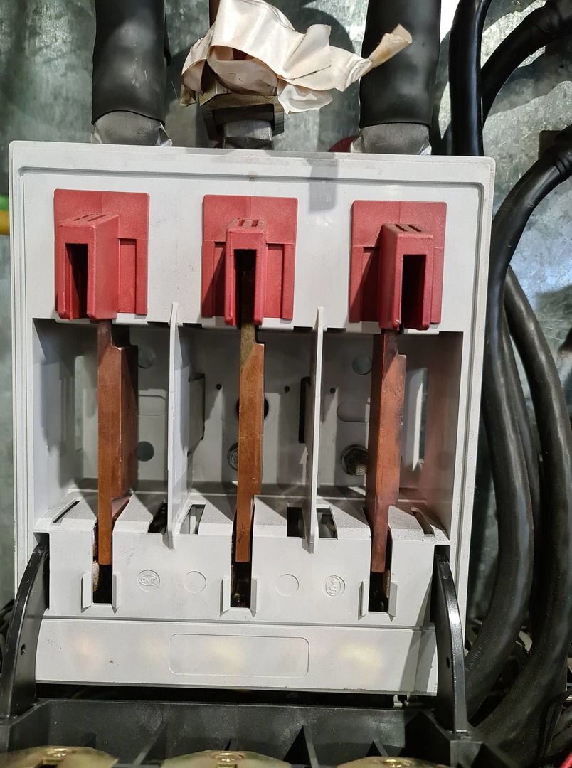

Egy újabb gyöngyszem.
Korszerűsítés felmérés Globus Debrecen.
A következő kép fogadott [#csodalk] [#conf]
Válasz a következő volt: Sokszor kiolvadt, kevés volt a 630A bizti.
Megoldották azóta nem olvadt ki egyszer sem nem volt miatta leállás. [#wow1]

Ez bűncselekmény kategória!
Gondolom többen emlékeznek az UAZ biztosítékjára ( egy alakos papundeklire csavart vékony olvadóhuzal ) Aztán ha elfogyott a huzal mi volt a megoldás ?  A kétforintos .  Szerintem a villanyszerelőnek lehetett UAZ a [#kacsint]
Hogy pont oda indokolt volt-e a használata, vagy egyáltalán megengedhető, azt nem tudhatom.  Akár lehet megfelelő is.
Látszik rajta, hogy ez itt kényszer szülte, házi megoldás.
Hasonló eszköz hivatalosan létezik és alkalmazzák. Áramszolgáltatók biztosan.
 Nem zárlat és túláram védelem a feladata, csak szakaszolhatóságot, látható leválaszthatóságot nyújt. Arra célszerűbb, mint egy kapcsoló.
A védelemről majd egy másik hálózati elem gondoskodik máshol.
Homályosíts fel légyszíves! Akkor ez most egy áthidaló modul vagy egy 400 A-es biztosíték? Vagy a 400 A csak az eredeti biztosíték méretére utal? [#fejvakaras]
Ez egy késes áthidaló modul.
Ami nem más, mint egy megfelelően méretezett és kivitelezett, galvanizált vörösréz síndarab.
Az NH2 400A az aljzat méreteire utal, amelybe a modulok behelyezhetőek.

A védelem kérdésében egyetértünk, ha pótolták valahol, viszont kíváncsiskodnék egy kicsit.
"látható leválaszthatóságot nyújt. Arra célszerűbb, mint egy kapcsoló."
Javíts ki ha tévednék, de tudtommal a látható leválasztásra találták ki a szakaszkapcsolót.
Miben mutatkozik meg egy kivehető kés célszerűbbsége - az áron kívül - egy normális (és nem a ma kapható, zömében hulladék)kapcsolóval szemben?
Nem kötekedni akarok, tényleg kíváncsi vagyok rá.(Nem szakmám, de találkoztam már olyannnal, aki látott már olyan embert, aki hallott már róla. :))
Egy előnyét látok , biztonság .
Sokkal nehezebb véletlenül rákapcsolni .
