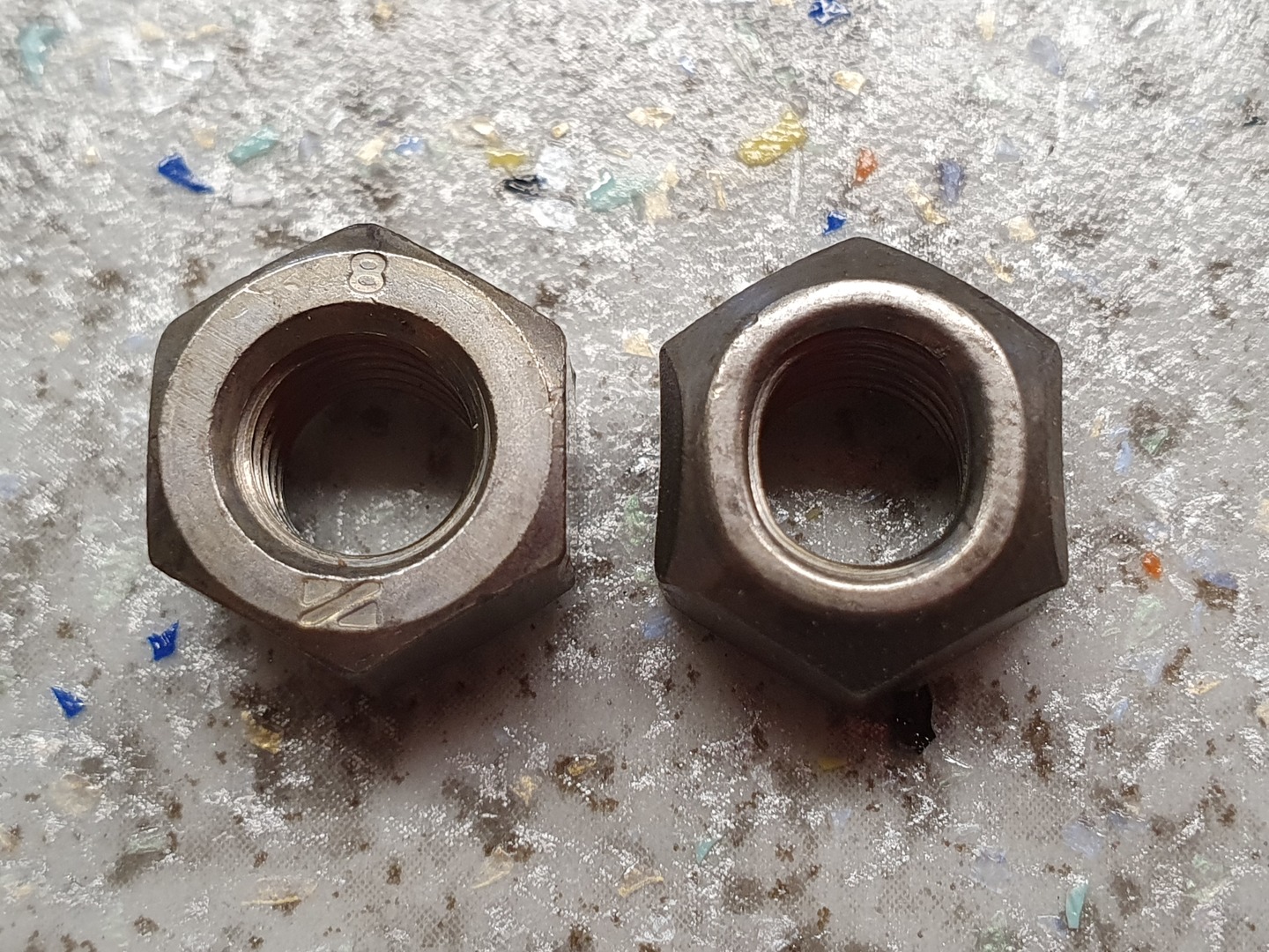

Pakolom a forgathatós alkatrész tárolómat. És előkerülnek fura dolgok.
Nem tudom miért van nekem ilyen, hogy került hozzám, minek hoztam haza. Azt sem tudom mire jó.
Segítsetek!
Első ránézésre M8 anya. De nem teljesen. Az egyik oldala szabályos, a másik meg kívülről kúpszerű és oválisra van munkálva. Félig belehajtható egy M8 csavar, aztán megszorul benne. Kívülről rendesen passzol rá a 13-as kulcs.
Minek csinálnak ilyet? Hol használatos? Mire használhatom, ha nincs csúzlim?
Autókban van hasonló .
Egyfajta önbiztosítás .
Habár ez elég durván meg van nyomva .

Önzáró.
De tévedhetek is.
Önzáró anya magas hőmérsékletű helyeken ahol nem bírja a sima műanyag betétes.  [#kacsint]
És egyszer használható ha meglazítod csere.
[#eljen] Valamit megint tanultam .
Kipufogó gyűjtő leömlőn , láttam már ,de a hő eszembe nem jutott volna :(
Ami még fontos 8.8 min-tól felfele keménységő csavarhoz használható. [#vigyor0]

Láttam már hasonlót repülőgépen, egyfajta "önzárósnak" gondolom. [#rolleyes]

Lengéscsillapítókhoz kaptam ilyeneket.
