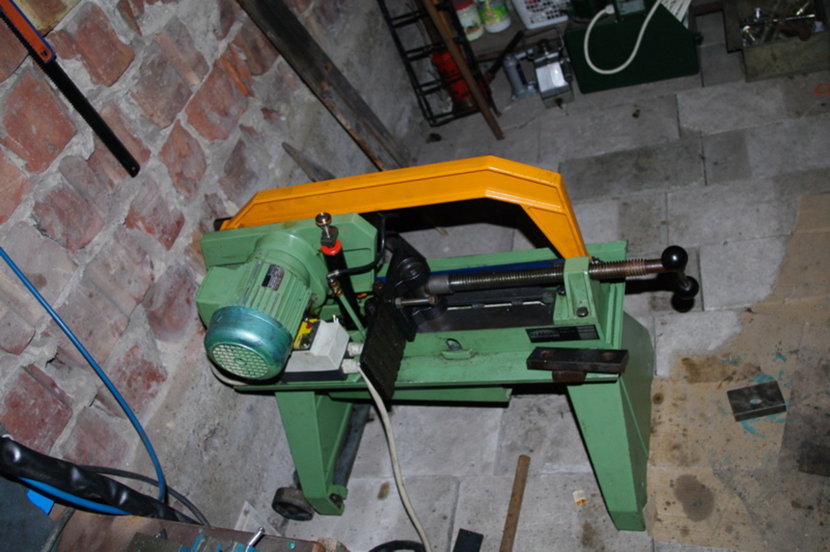

Kicsit nagy lett a fogméret. Azt hittem Z4 az mm-ben van megadva, hát nem. Collban.
Ezzel aztán vághatom a D>100mm tömör anyagokat :D
MoparMan
4 TPI = 4 teeth per inch = 4 fog egy colban
J-Steel
Igen ez tiszta. A katalógus is egyértelmű volt.
A webshopban viszont csak annyit tűntettek fel, hogy Z6 ill. Z4.  és csak ezek voltak, noha a katalógusban többféle volt.
 Gondoltam nem a batárfogúakat árulják, hanem a 10 ill. 14 fog/coll változatokat, és így fog/cm-ben adják meg magyar módra.
 Úgytűnik tévedtem és a batárfogúakat árulták.

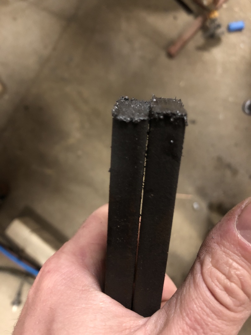

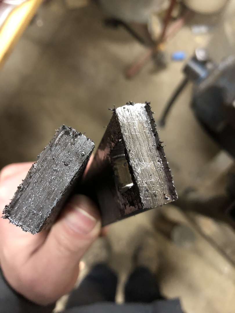

 Kipróbáltam ezt a nagyfogú fűrészt kézzel forgatva, mert a motort még nem újítottam fel. Elég ígéretesnek tűnik a vágás. Habár nagyon lötyög a keret, majd jobban szét kell szedni, ha egyszer lesz rá időm.
A képeken látszik is, hogy a hosszabbik oldal mentén vágtam a nagyfogú fűrésszel.

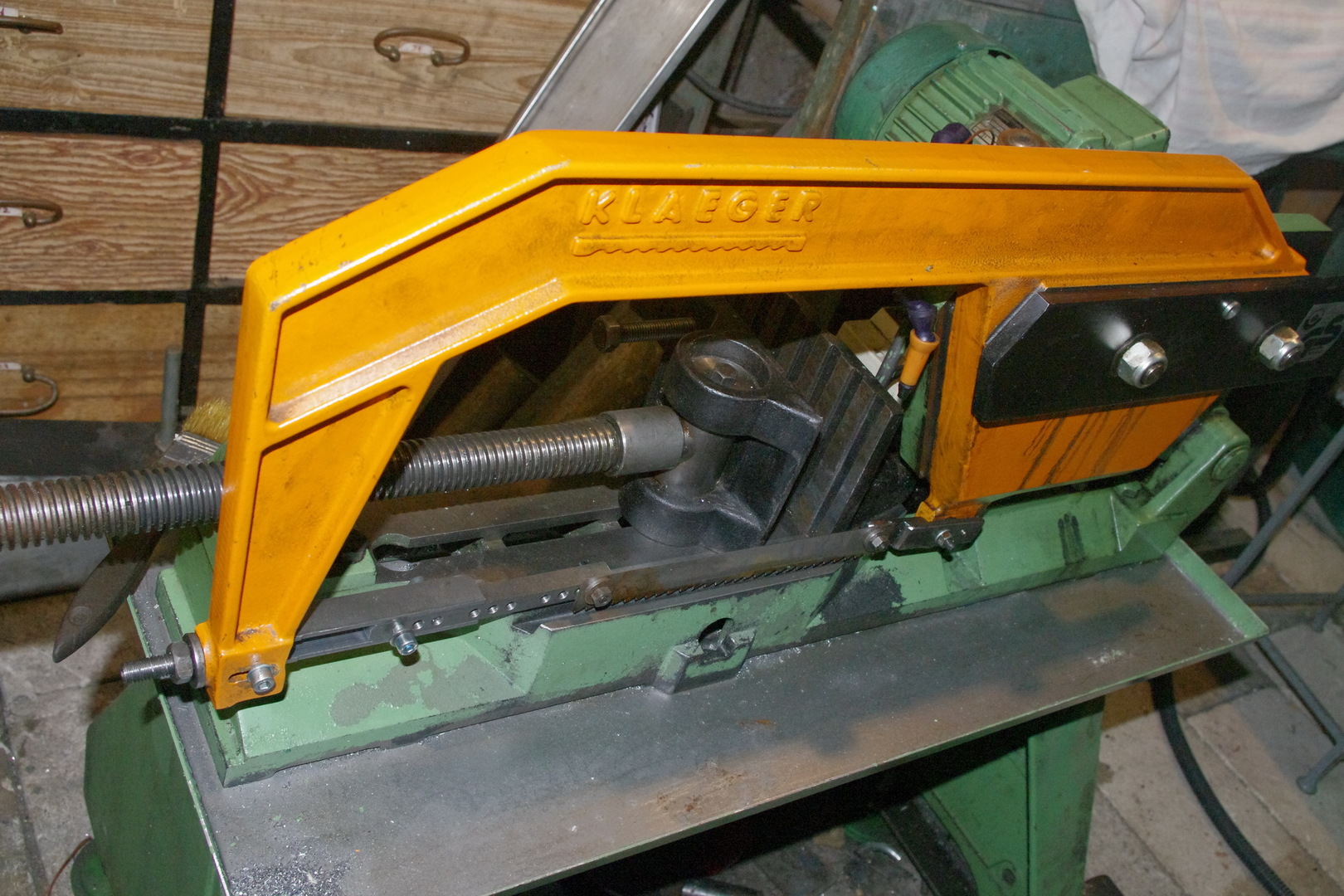

fisrcxuk3
Akárhogy nézem, olyat nem írtam, hogy megemelkedik, vagy sűlyed a lap  irányonként.  De!  Merre forog az a főtengely?
Ha le akarnád fékezni a lap mozgását előre menet kőzben ,előre forgó főtengelynél,  akkor  csúszkát nagyobb erő nyomja lefele harapó fogak esetén, mint vissza haladásban.  Kb.  Ez a logikája, lehet rosszul fejezem ki magam.
J-Steel
A főtengely forgásiránya akkor lett egyértelmű (mert nincs jelzés, és a motor nem volt bekötve), amikor meghúztam a csavarjait a lineáris sínnek, és olyan nagyon szorult, hogy kézzel az egyik irányba tekerve megemelkedett a keret. Ez nem oké, ezért inkább a másik irányba kell forognia ahol a fűrészlapot nyomja rá ilyenkor. Fel is jelöltem a gépen.
 Persze ezután felengedtem a csavarokat, mert megértettem hogy nem segít.
J-Steel
Átolvasva az ominózus kommentedet összevetve a mai tapasztalatommal, azt hiszem értelek.
fisrcxuk3
Pont erről beszélek,, ha egyik irányba forgatva megemelkedett, akkor a másik irányba lenyomódna. A keret szorulásával imitáltad a fog harapását.
fisrcxuk3
Ezért nem kell emlegetni, mert vissza haladáskor kb.  Csak üresen halad.
