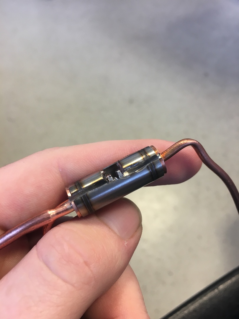

Hoztam nektek egy mágnesszelepet. Hűtőgépeben használatos, ezzel van megoldva, hogy egy kompresszorról tudjon üzemelni egy két külön zónás hűtő(szintén ilyennel van megoldva az a hűtő-fagyasztó kombó ahol mindkét részben külön hűtőlap van).

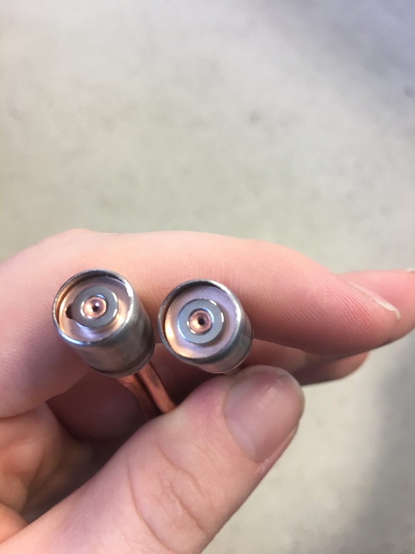

Van két gyürűmágnes, ami egyforma. Ezek egy vasmagra vannak ráültetve aminek a közepén van egy réz kapilláriscső(ebben van kialakítva az ülék is). Van egy bejövő cső meg két kimenő(az egyik példány ketté lett vágva, a másik pedig csak felhasítva hogy a szerelt állapot is látszódjon). A mágnesek azonos pólussal néznek egymással szemben, tehát taszítják egymást.

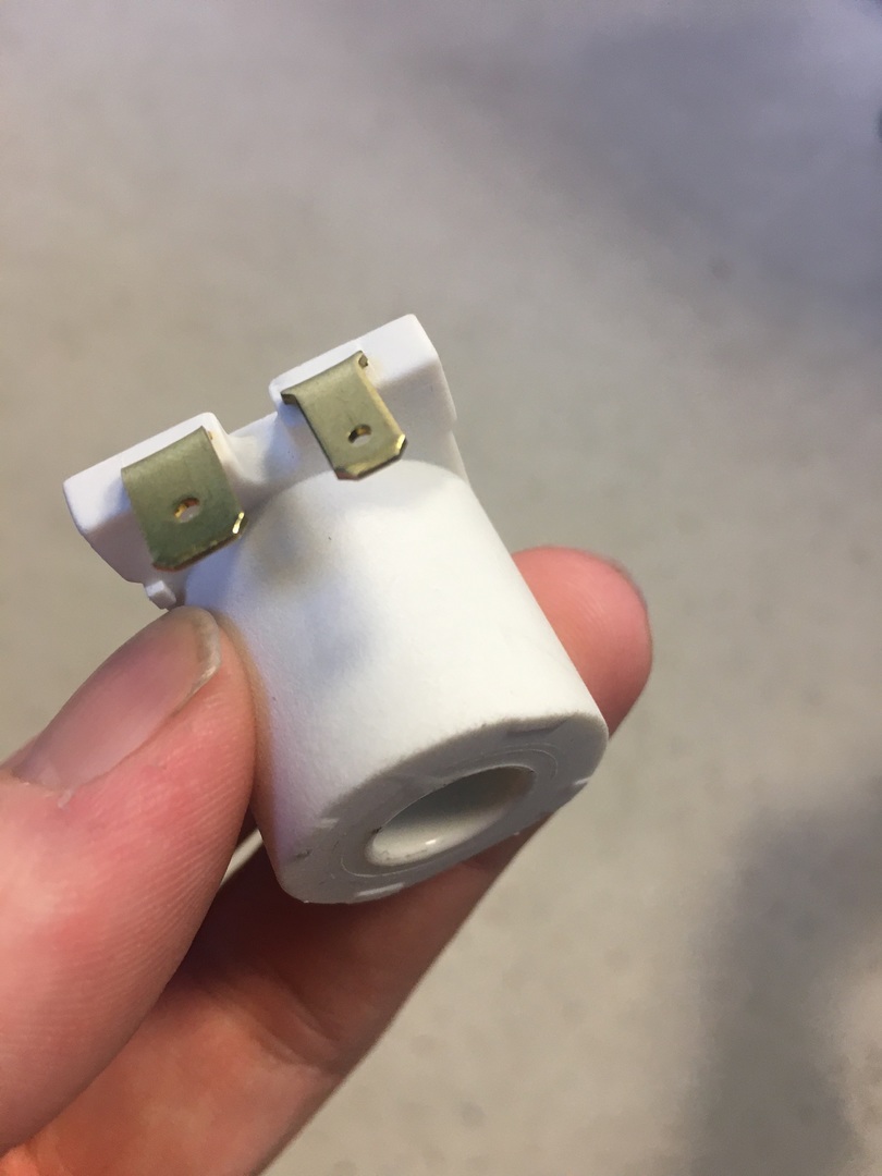

A tekercs, fix egyenáramot kap, 230V-on van két dióda, és ezt kapcsolgatja rajta egy relén keresztül a vezérlő. Szóval nincs túlspirázva :)

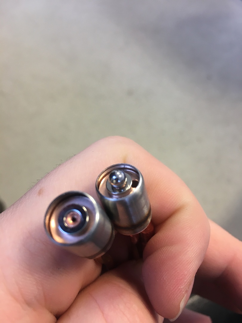

Viszont egyvalamit nem értek, értünk. A golyónak fix az alaphelyzete(az utolsó képen "bal" oldalon, de ugyebàr foghatom fordítva is :)
Szóval ha bedugom a hűtőt, elindul alaphelyzetben. Mikor kapcsolnia kell átkapcsol(megkapja a tekercs a 230-at [tudom hogy nem annyi, ezt ne feszegessük [#rolleyes] ]), ha itt kihúzom a hűtőt, majd visszadugom kis idő mulva, megint az alaphelyzetben indul el.  És nem tudom kitalálni hogy mitől. Gondolom valami egyszerű fizikai jelenség, hiszen egyetlen egy mozgó alkatrészről beszélünk.
A feltett kérdésedre nem tudom a választ, csak elgondolkoztam azon, ha elég sokáig nyugalomban van a "rendszer" (akár a gyárból történő kiszállítás alatt) az acél golyóbis nem mágneseződik fel az állandó mágnesektől? És vajon milyen lesz a polaritása (egy golyónál érdekes kérdés)? És ha felmágneseződik, akkor valamelyik gyűrű mágneshez vonzódik, a másik meg taszítani fogja, hacsak nem fordul el 180°ot. De biztos elfordul mert miért ne tenné. Tudom, hülyeség, csak korán van, még friss(?) az agyam. [#nyes]

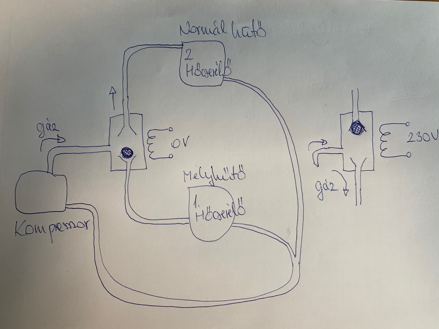

Leskicceltem [#vigyor0]
Remélem érthető [#nevetes1]

Ez érthető, és így is van, de nem magyarázza meg, miért tér vissza az első(bal oldali) állapotba a golyó, hogyha elveszed a 230-at. Még azt tudnám magyarázni, hogyha impulzussal menne, de ameddig rajta van a 230, fixen az egyik oldal megy, ha elveszed meg visszavált "alaphelyzetbe".

[#493@Sásdi Zoltán]: Egyenirányított 230-at kap. Fix magas vagy alacsony jelet, így az egyik vagy a másik pozícióba küldve a golyót. Próbáltuk sima váltóval is, akkor ugye a félhullám csúcsoknál oda vissza ugrál benne a golyó, és igen hamar tönkremegy(a golyó szétveri a rézcső üléket) :)
[#3111@RJancsi] Valószínüleg igen, de ez a működésbe nem szól bele(évek óta gondtalanül megy mindegyik készülék, vanamelyik igen hosszú tárolási idő után is)
Nincs a tekercsben egy gyenge állandó mágnes? Az adná ( és a gravitáció ) az egyik helyzetet, míg a elektromágnes a másikat.

"Ez érthető, és így is van,de nem magyarázza meg,miért tér vissza az első(bal oldali) állapotba a golyó, hogyha elveszed a 230-at."
Ez egy 'váltószelep' és azért van így mert a két hűtött tér, pl.hűtő/fagyasztó közül az egyiknek PRIORITÁSA van..
Tehát minden újra induláskor a prioritásra beállított hűtőteret kezdi el hűteni, majd utána vált át a másik hűtőtérre.
