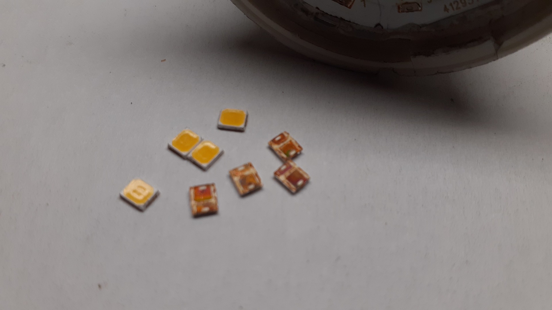

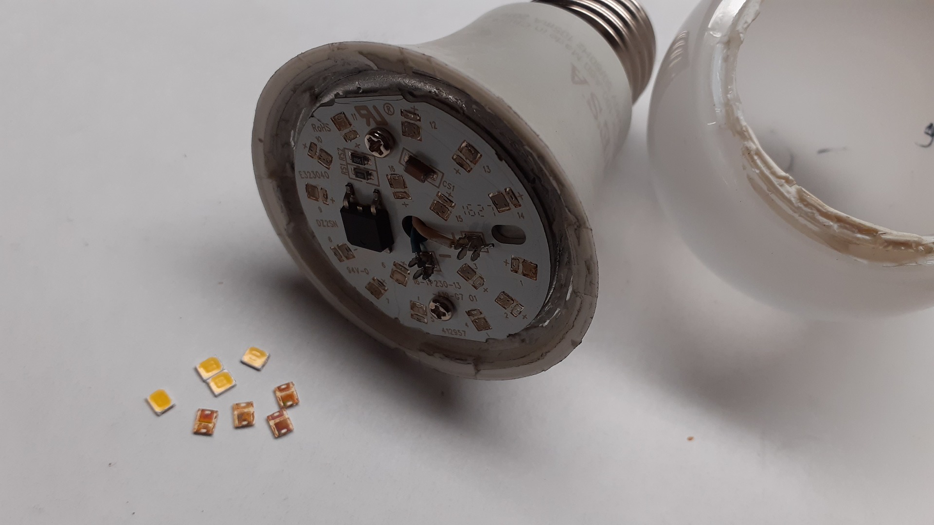

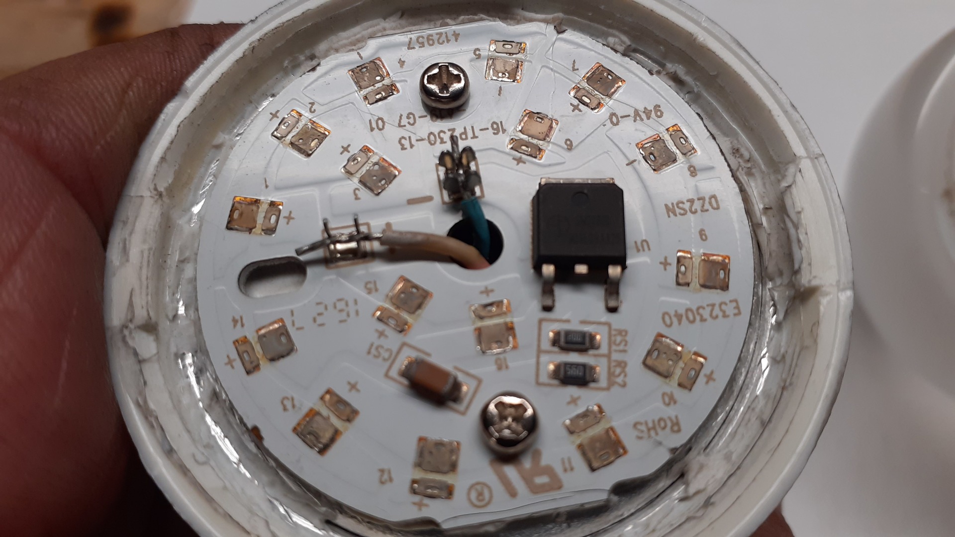

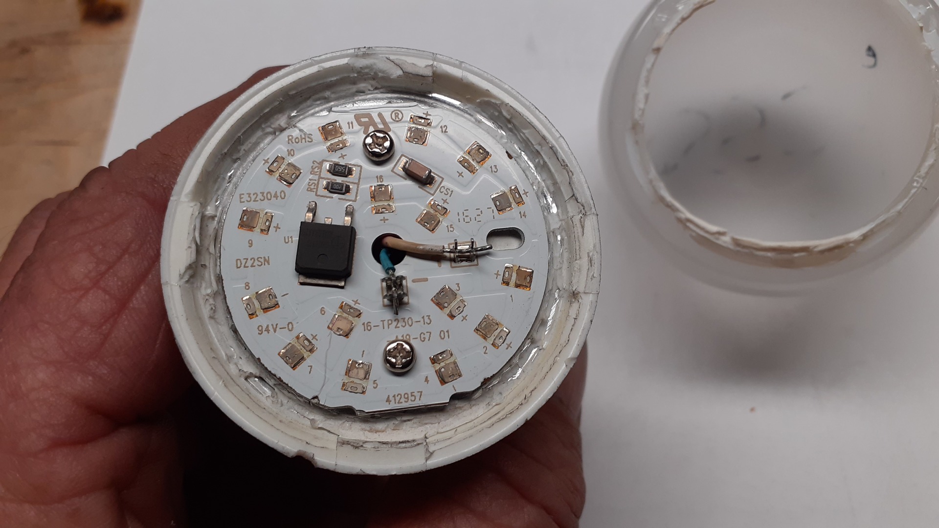

Kézbe fogva, megrázva, mint egy...gyerekcsörgő. [#nyes]
Egy laza mozdulattal lepattintottam az opál félgömb elejét...
A tizenhat LED-ből, kb. a fele lehullva a panelről.
De a maradékoknak is elég volt annyi, hogy...ráfújjak és hullottak mint a záporeső a többi mellé.
A LED-ek egyébként jók, kíváncsiságból tesztelve, mind világít.
Közelebbről is vizsgálva a panelt, mintha nem is forrasztva, hanem valamilyen csoda kínai "szutyokkal" ragasztva lettek volna a LED-ek. [#nemtudom]
Nincs kizárva, hogy valami vezető pasztával. (Majdnem ezüstöt írtam, de a kínai tudósok megoldják egy kis vazelinba kevert aluporral is). [#nyes] Olcsóbb, mint forrasztani.
