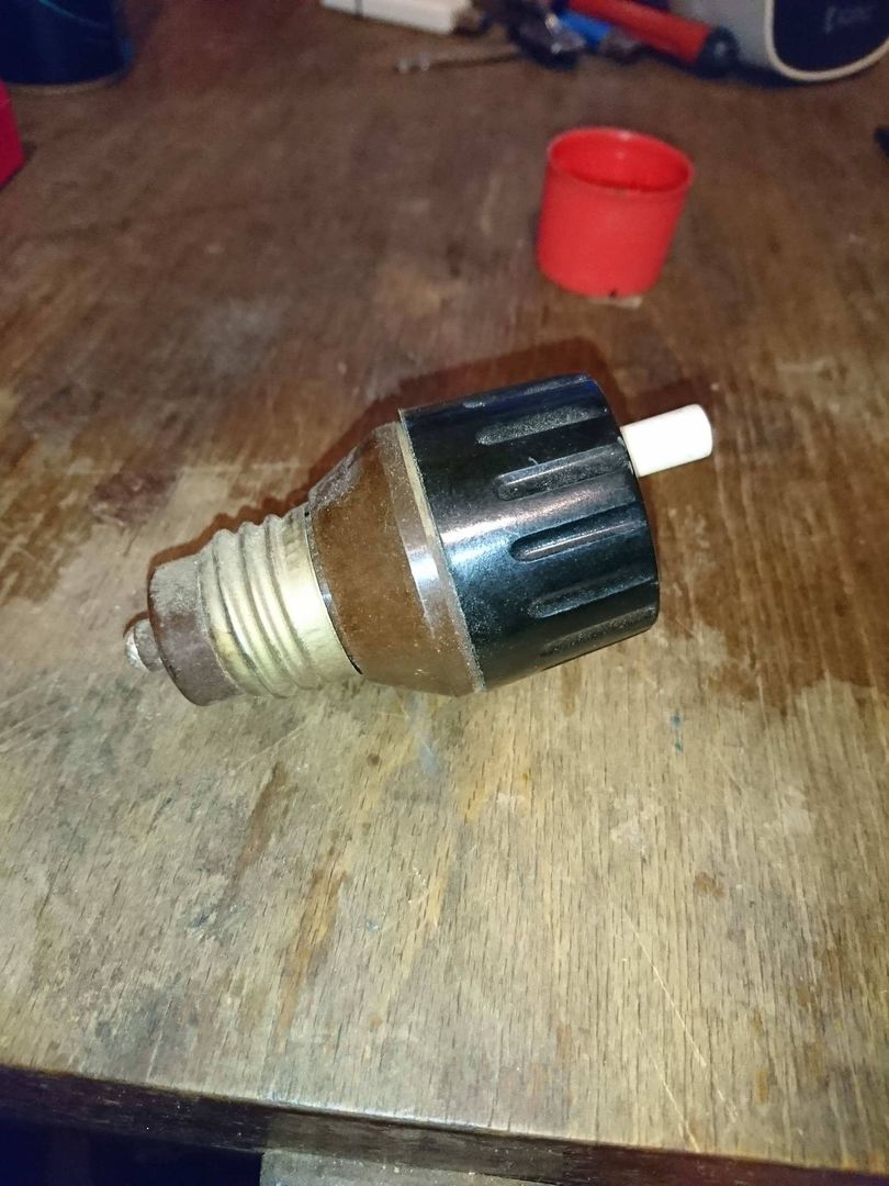

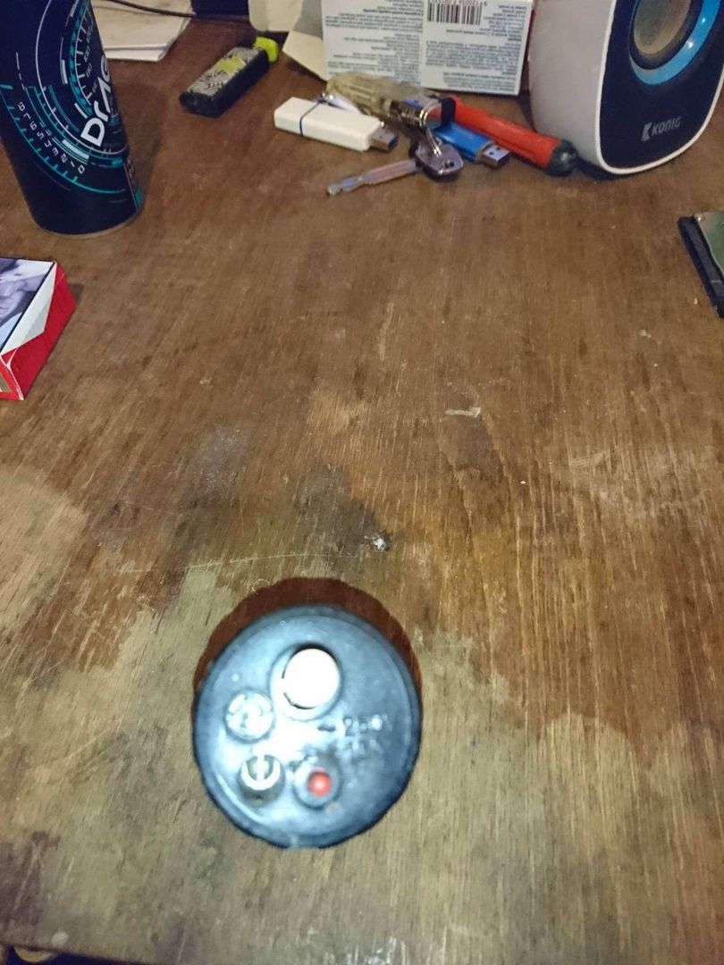

Ilyen villanykörtét láttál már ?
A gyerek mondta be kell tekerni a lámpába ,az előbb .
Igen!
Szerintem, mutattam is egyet valamikor itt, a boncolósban. :)

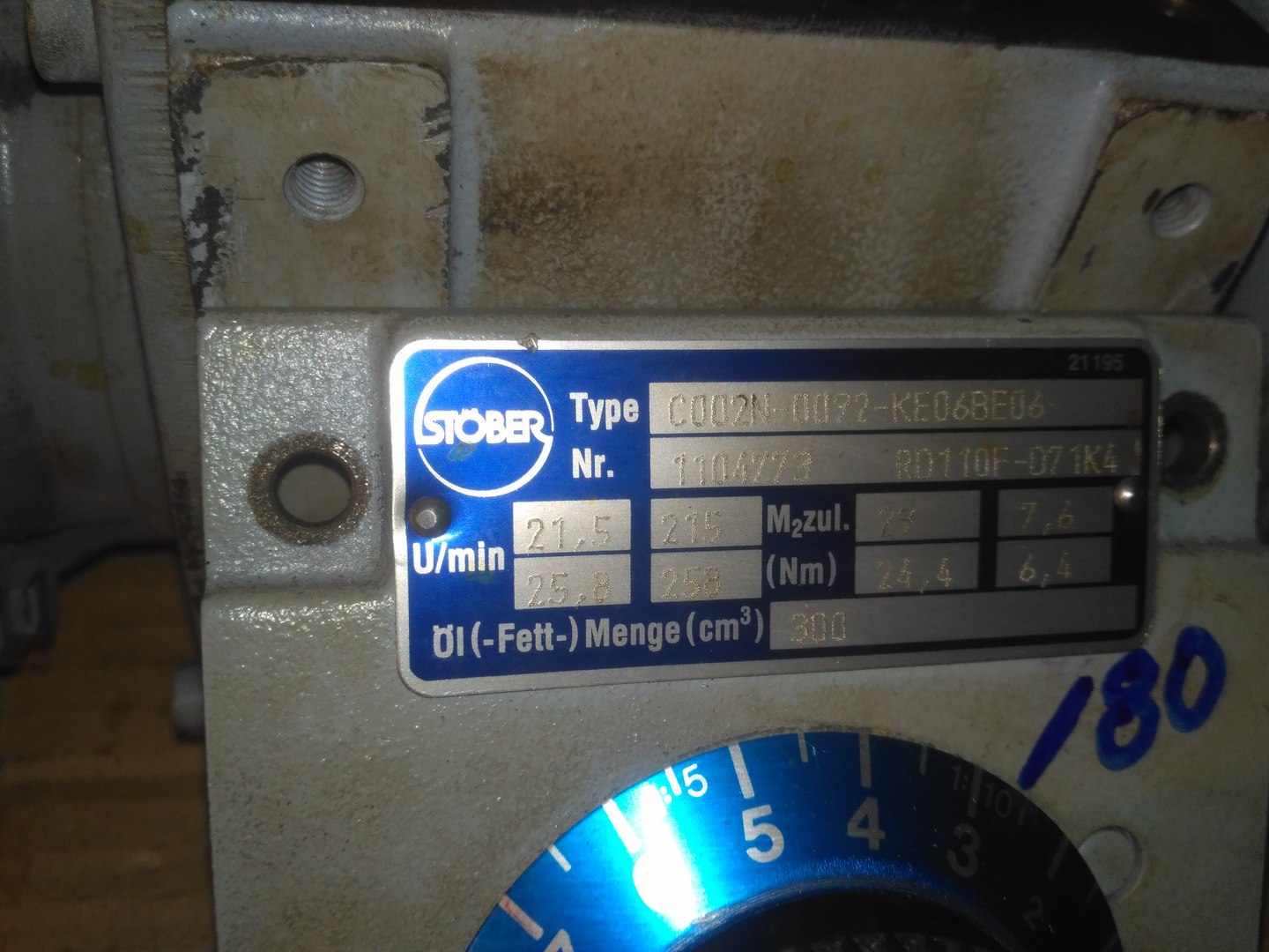

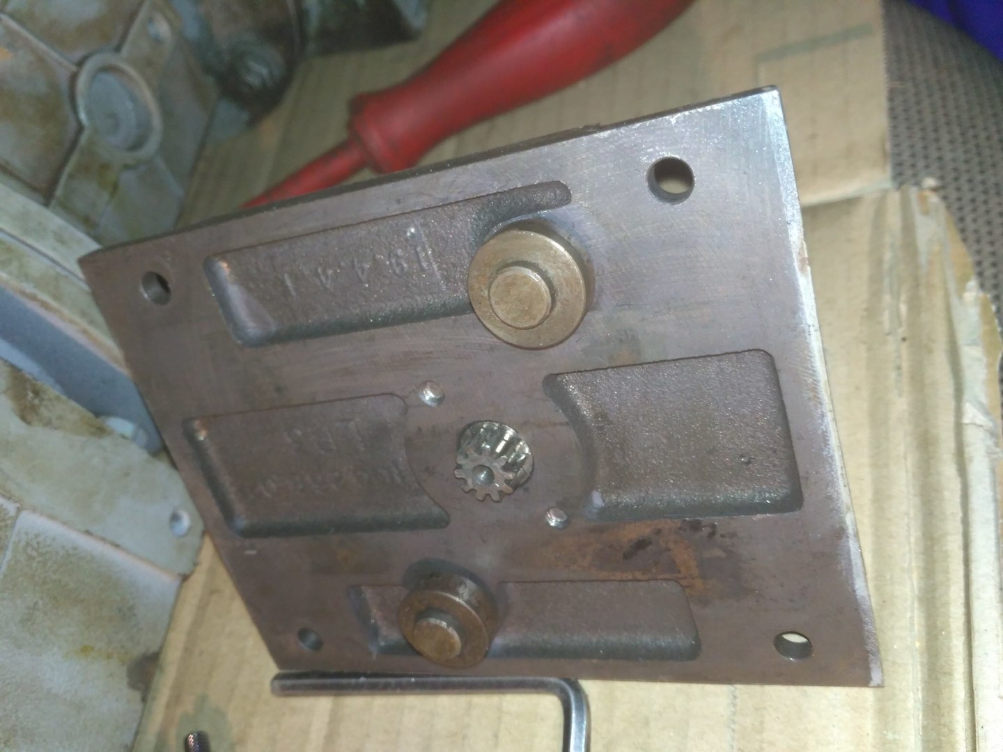

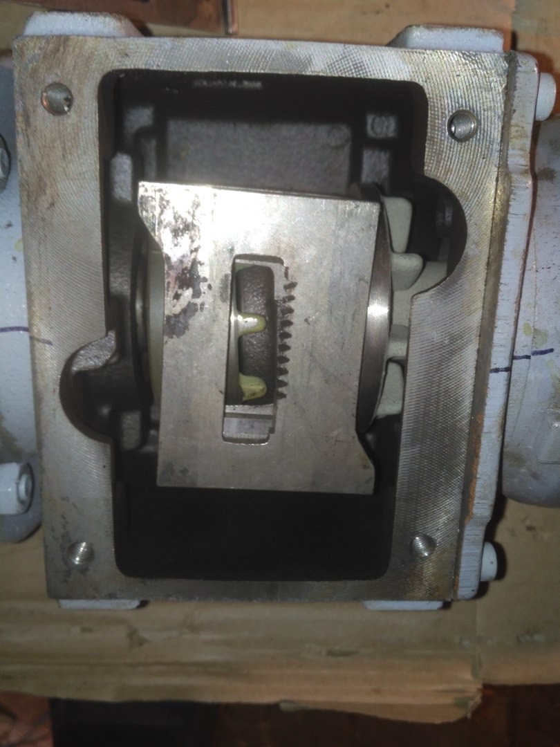

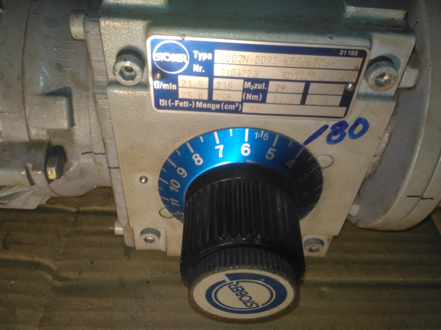

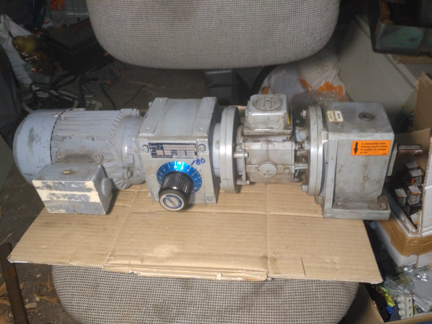

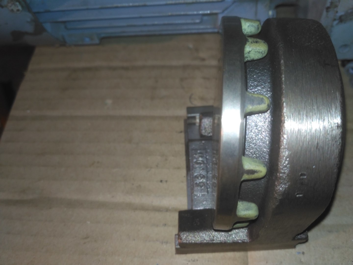

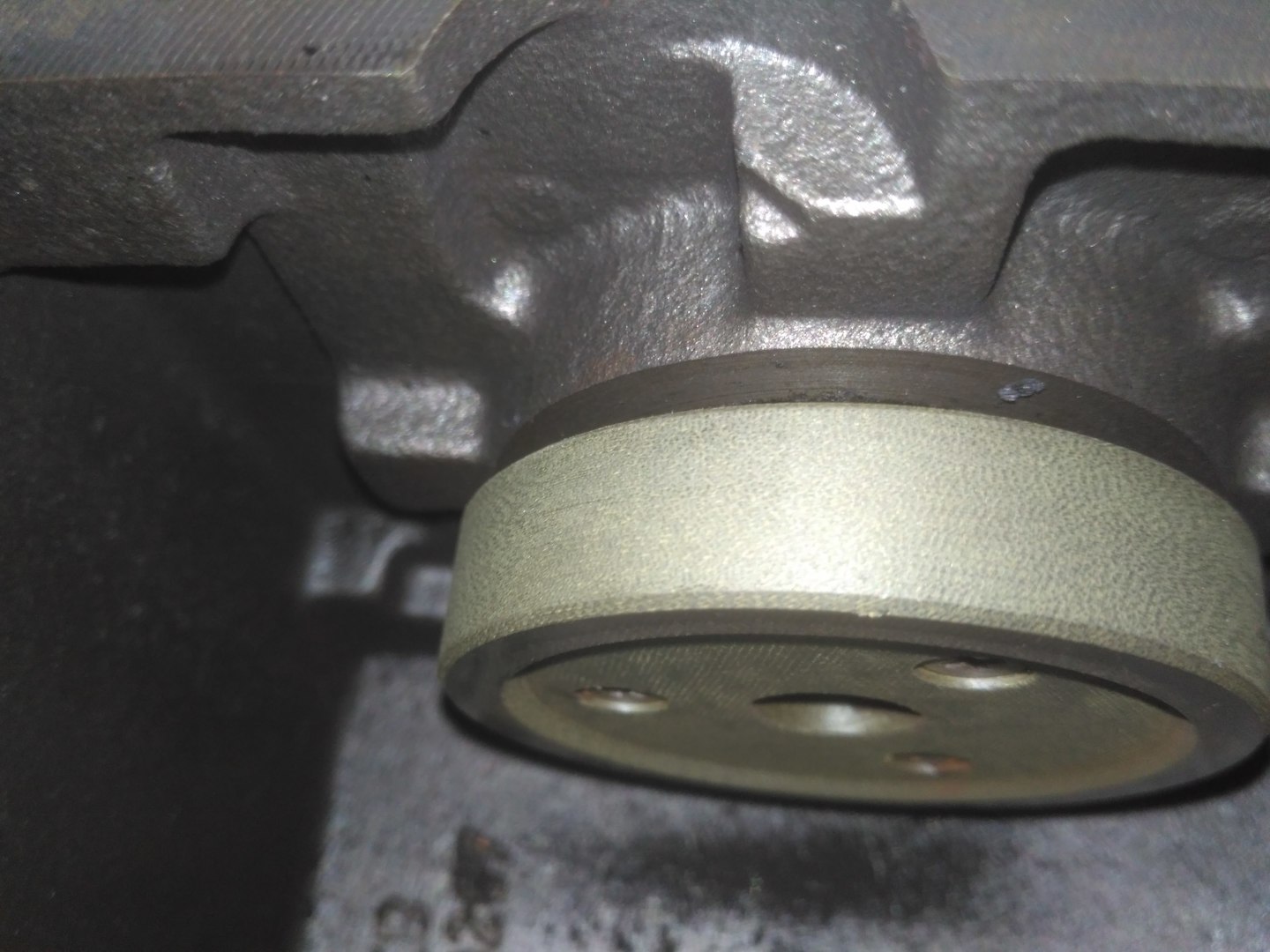

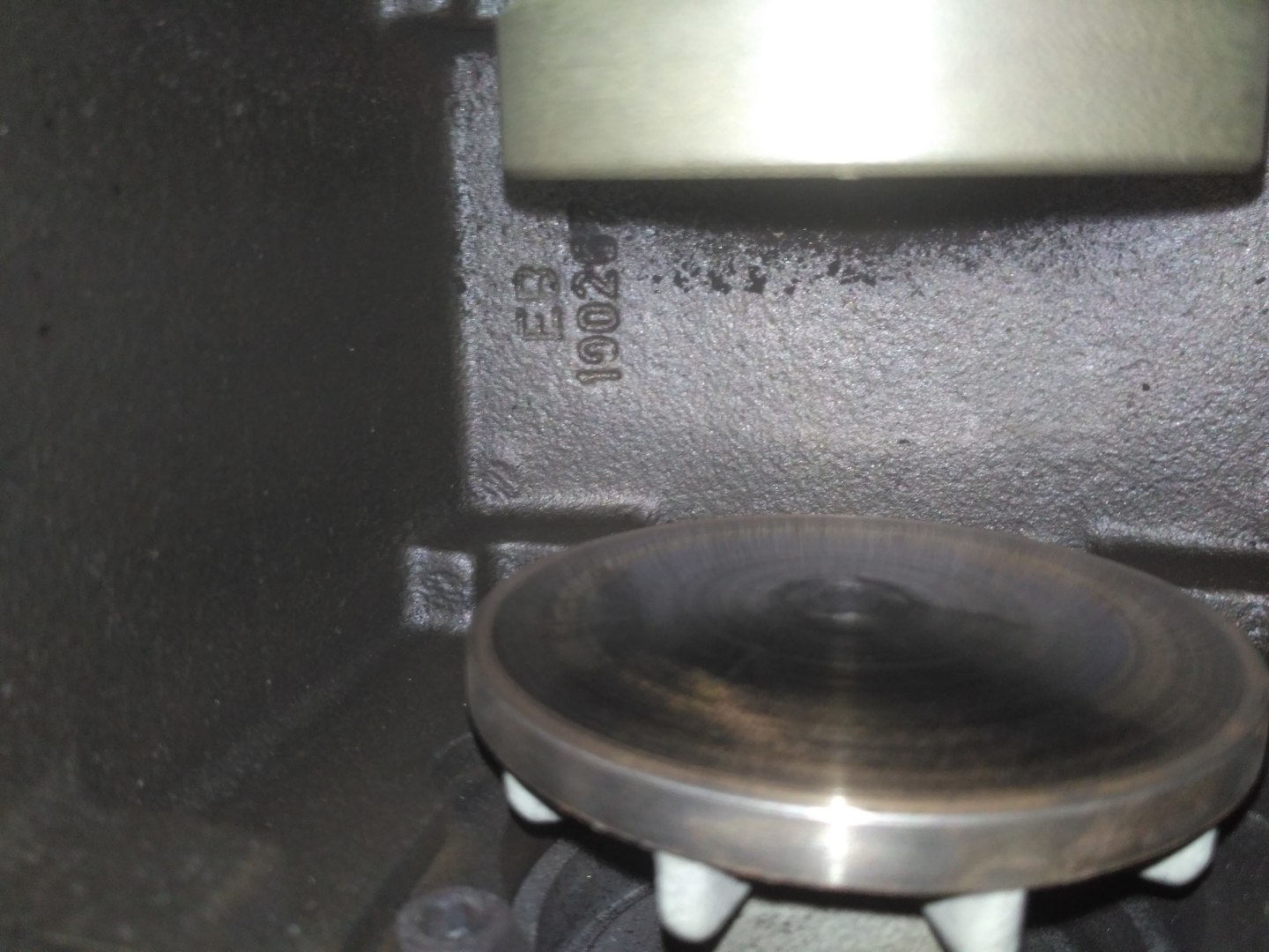

Nem régen szó esett a dörzshajtásos fokozat nélküli hajtóműről. No ma este kazánozás közben egyet én is boncolgattam. Nem egy nagy "vasziszdasz". Mondjuk én soha nem kultiváltam őket, inkább a láncos kényszerhajtásos PIV megoldás tetszik nekem.
No még három fénykép.

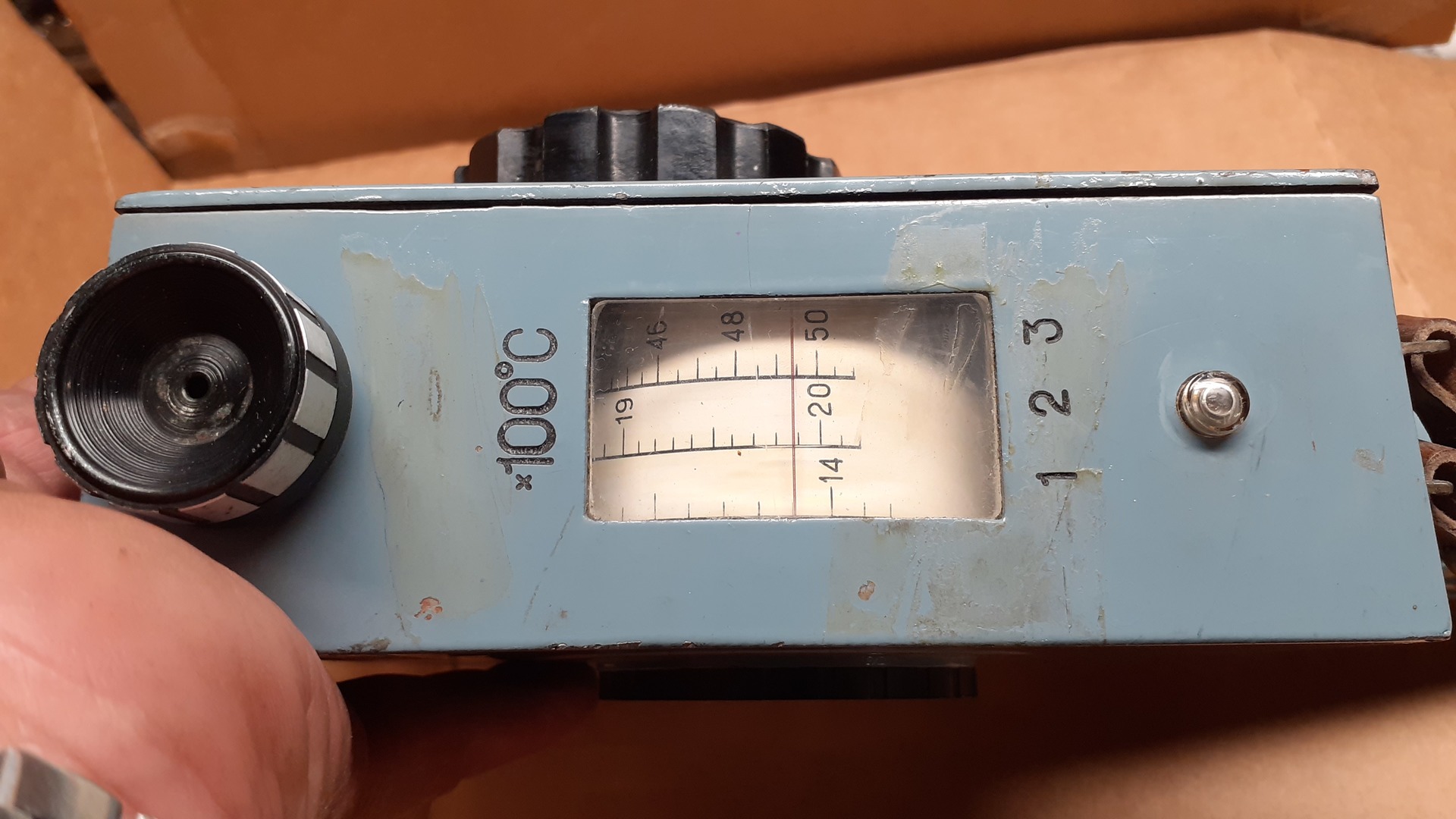

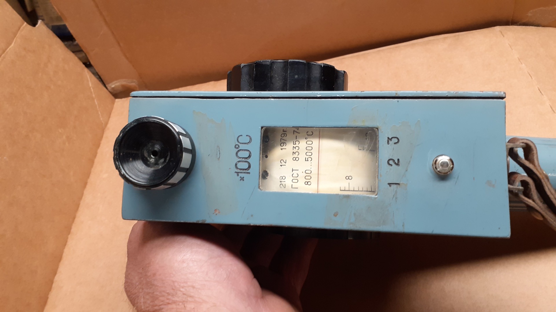

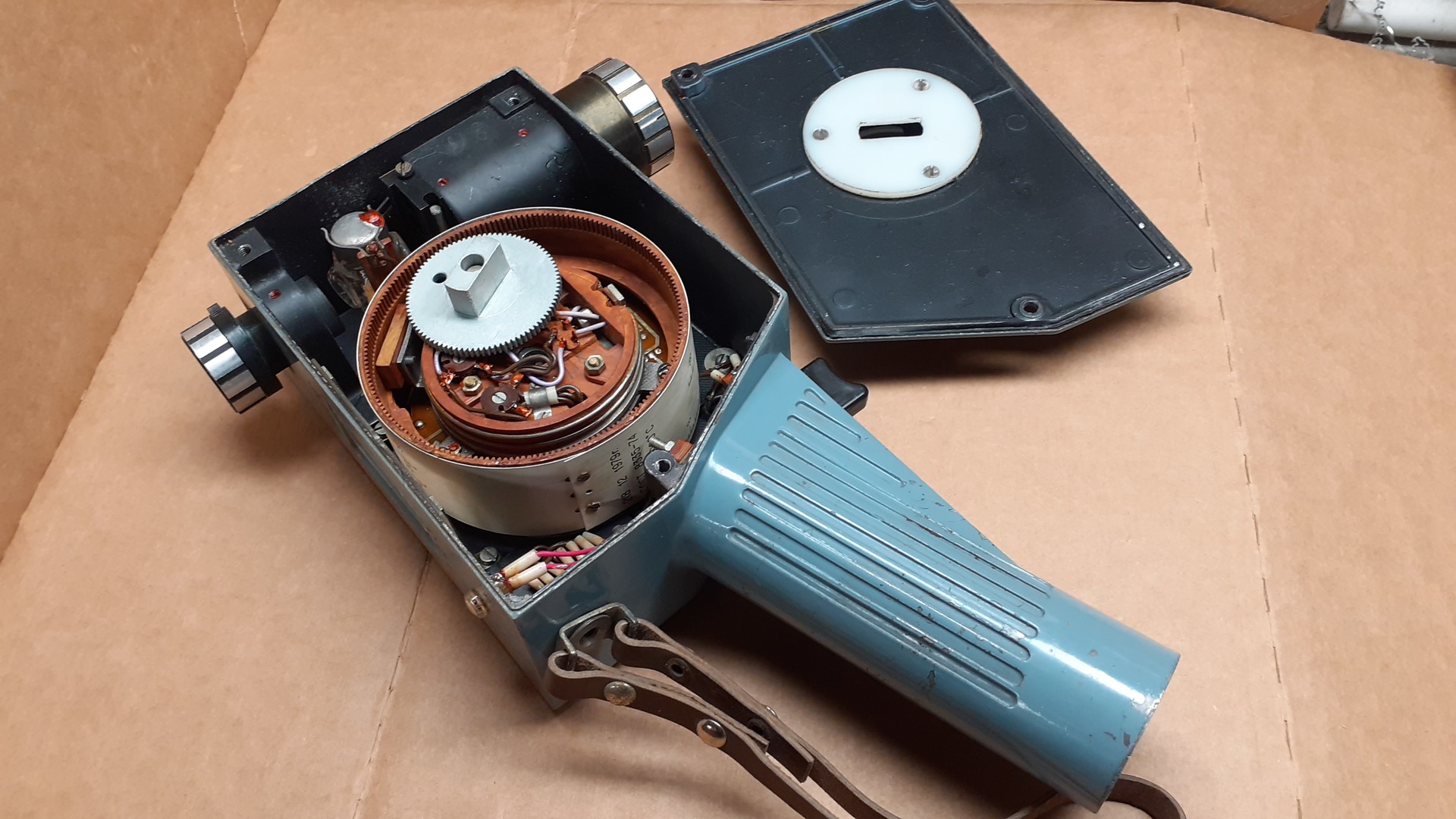

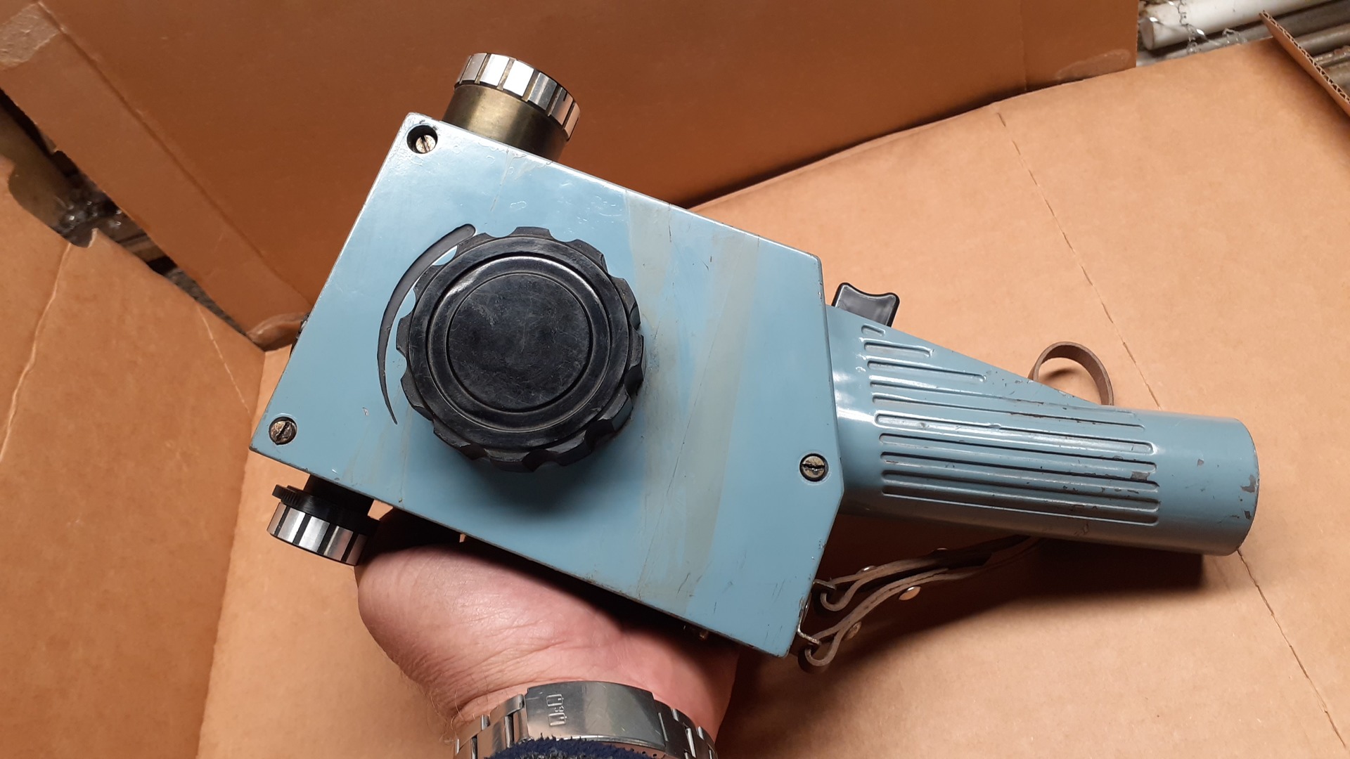

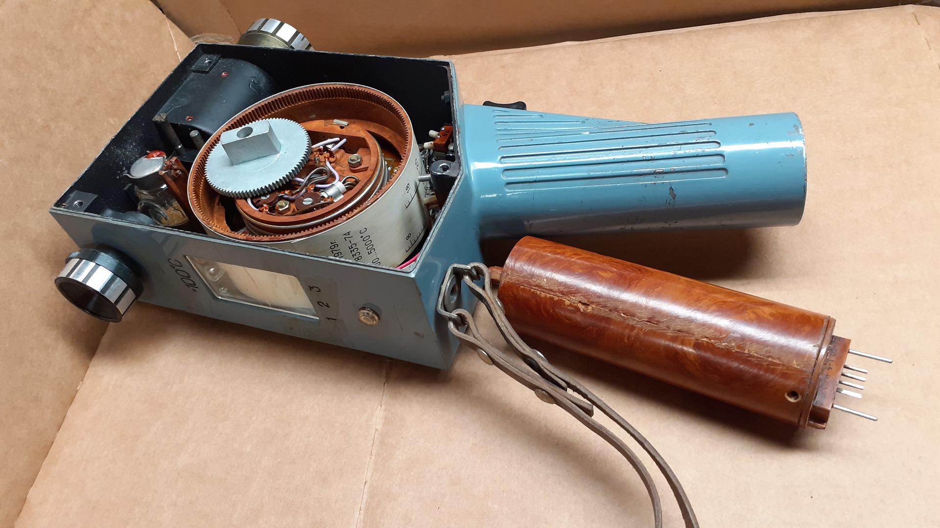

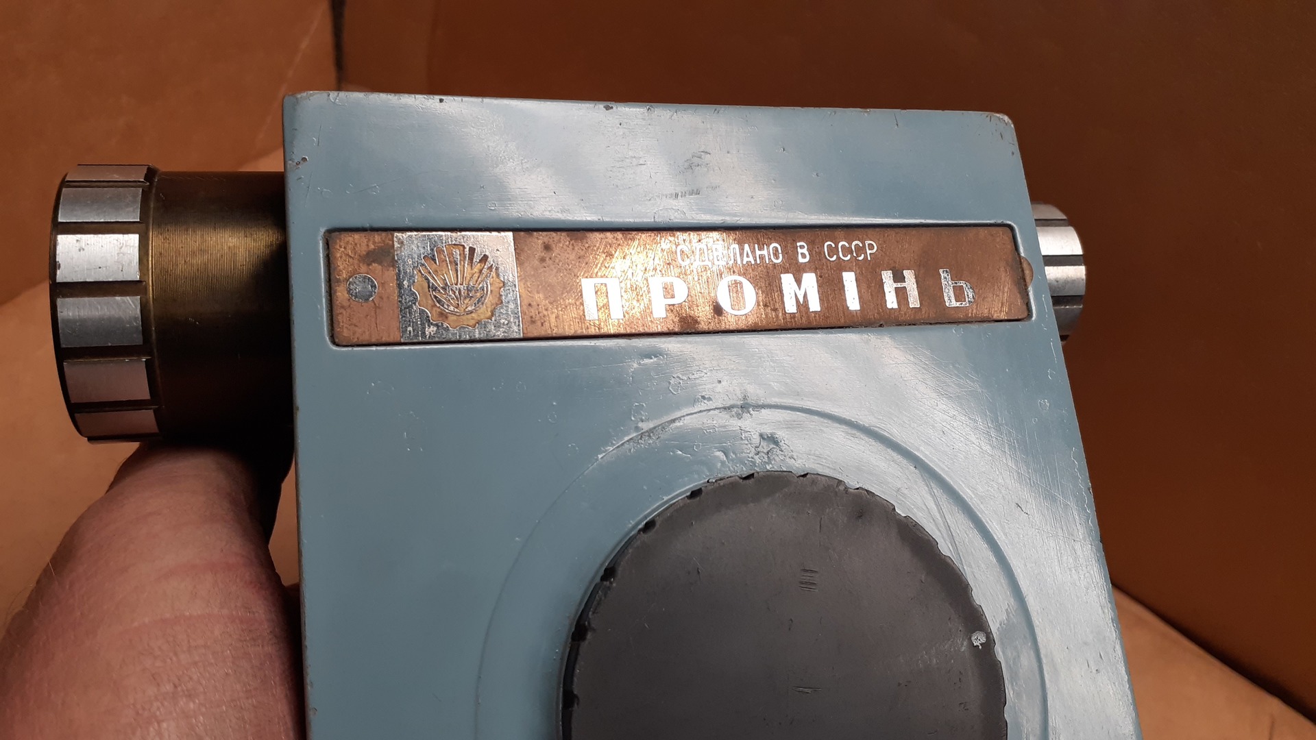

Hogy én mikbe nem "botlok" mindig... [#kacsint]
Orosz űrtechnika a '70-es évek végéről.
Talán, a nap hőfokát akarták mérni vele... :)

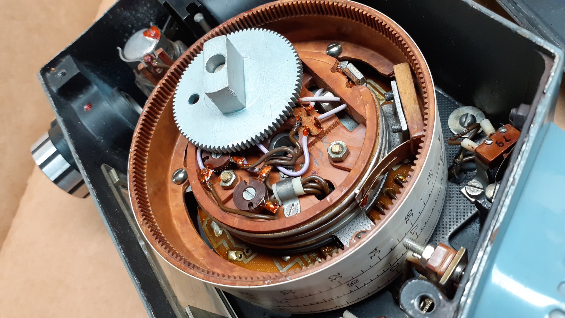

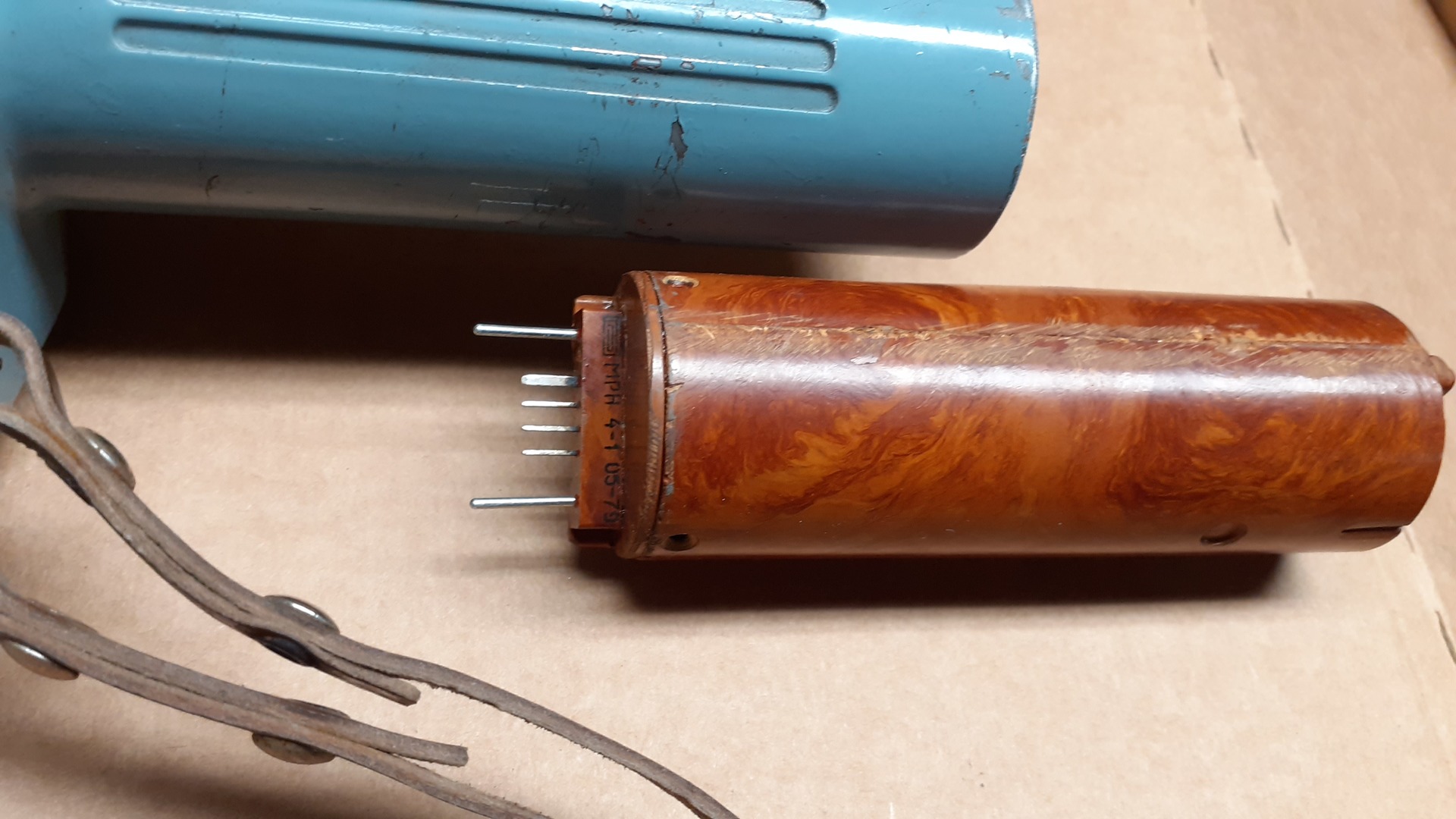

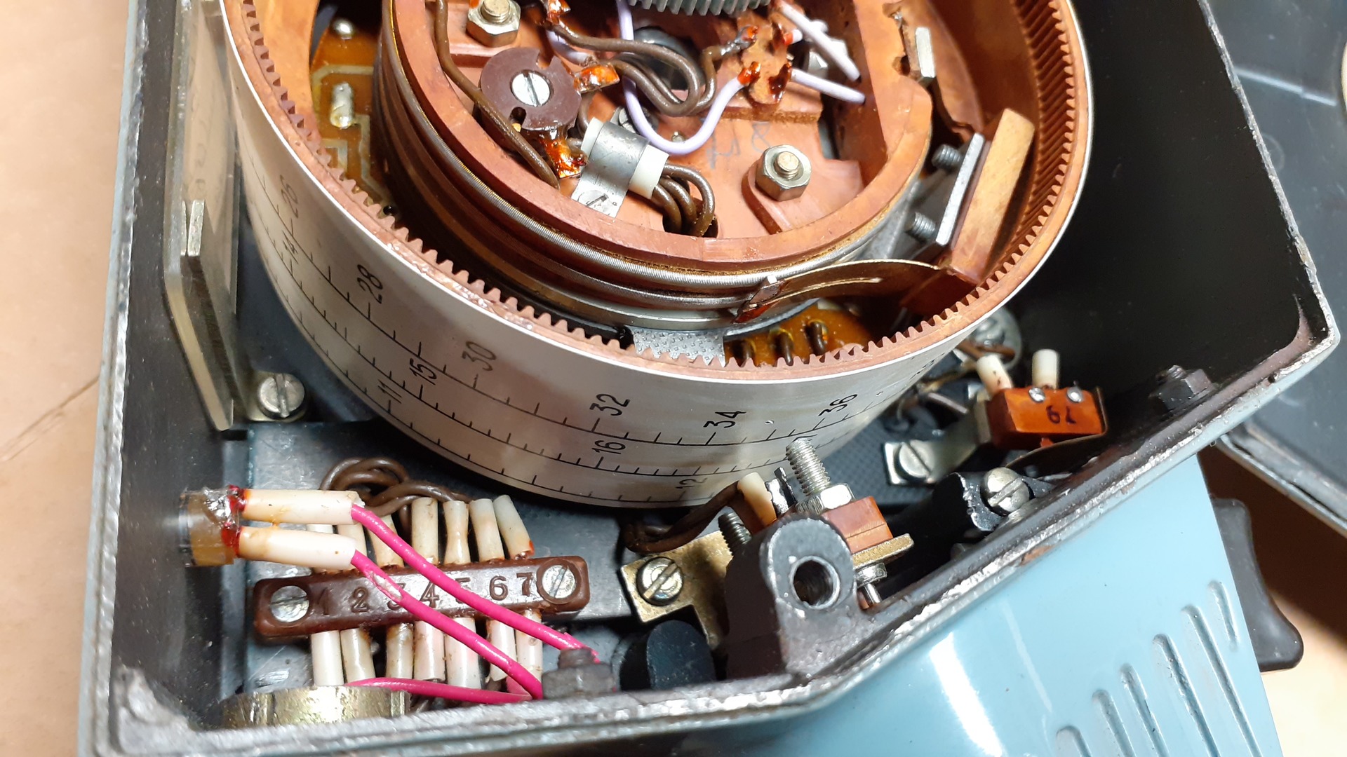

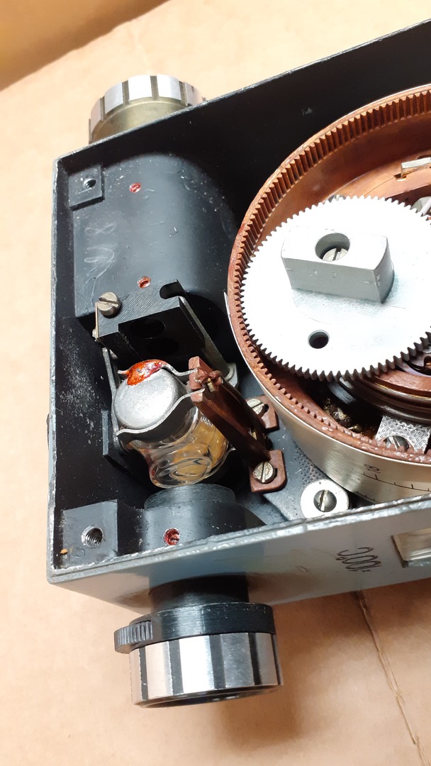

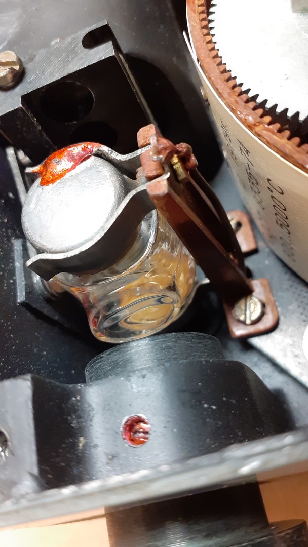

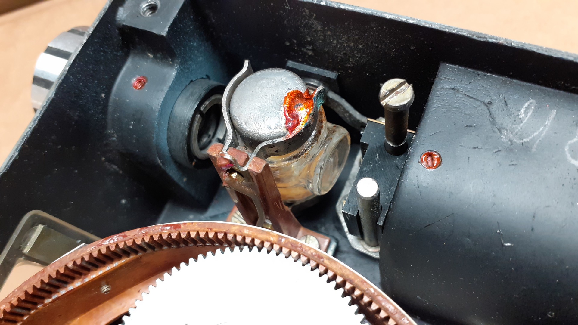

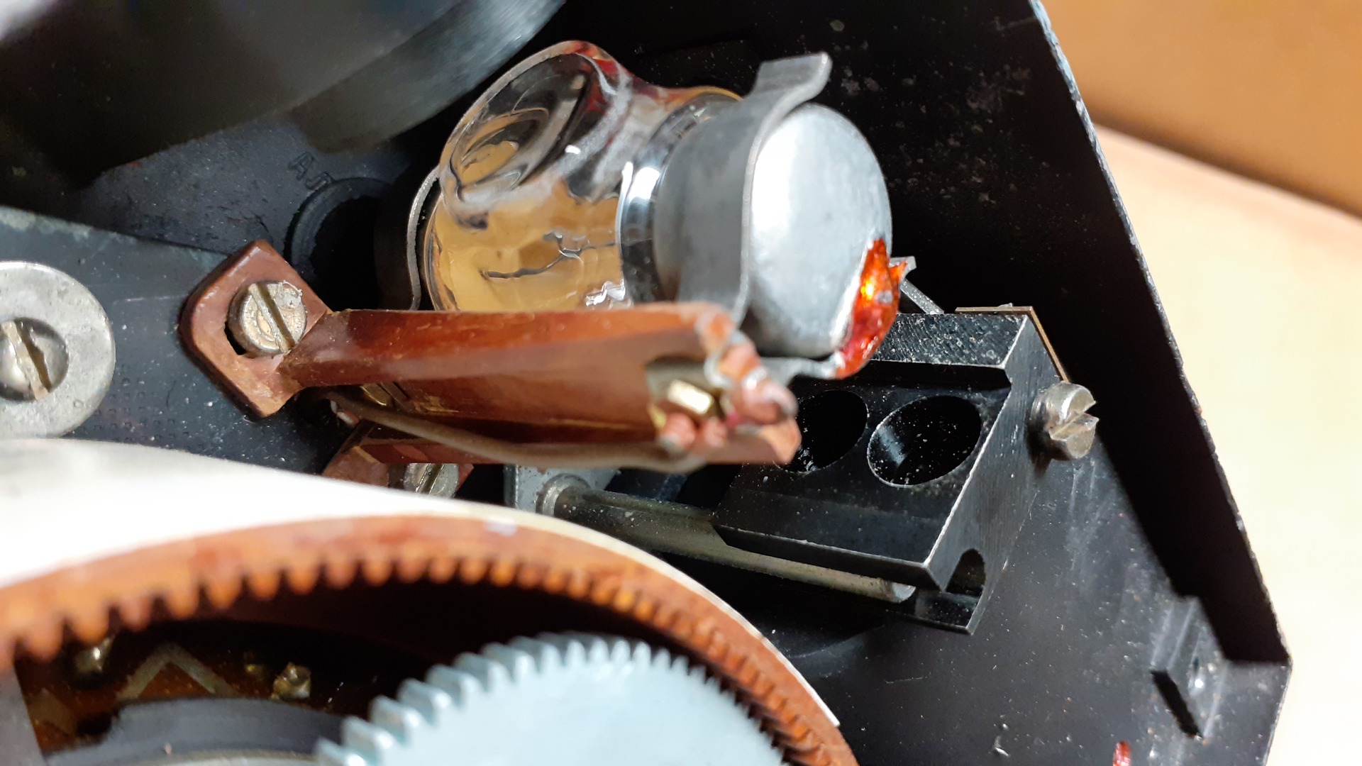

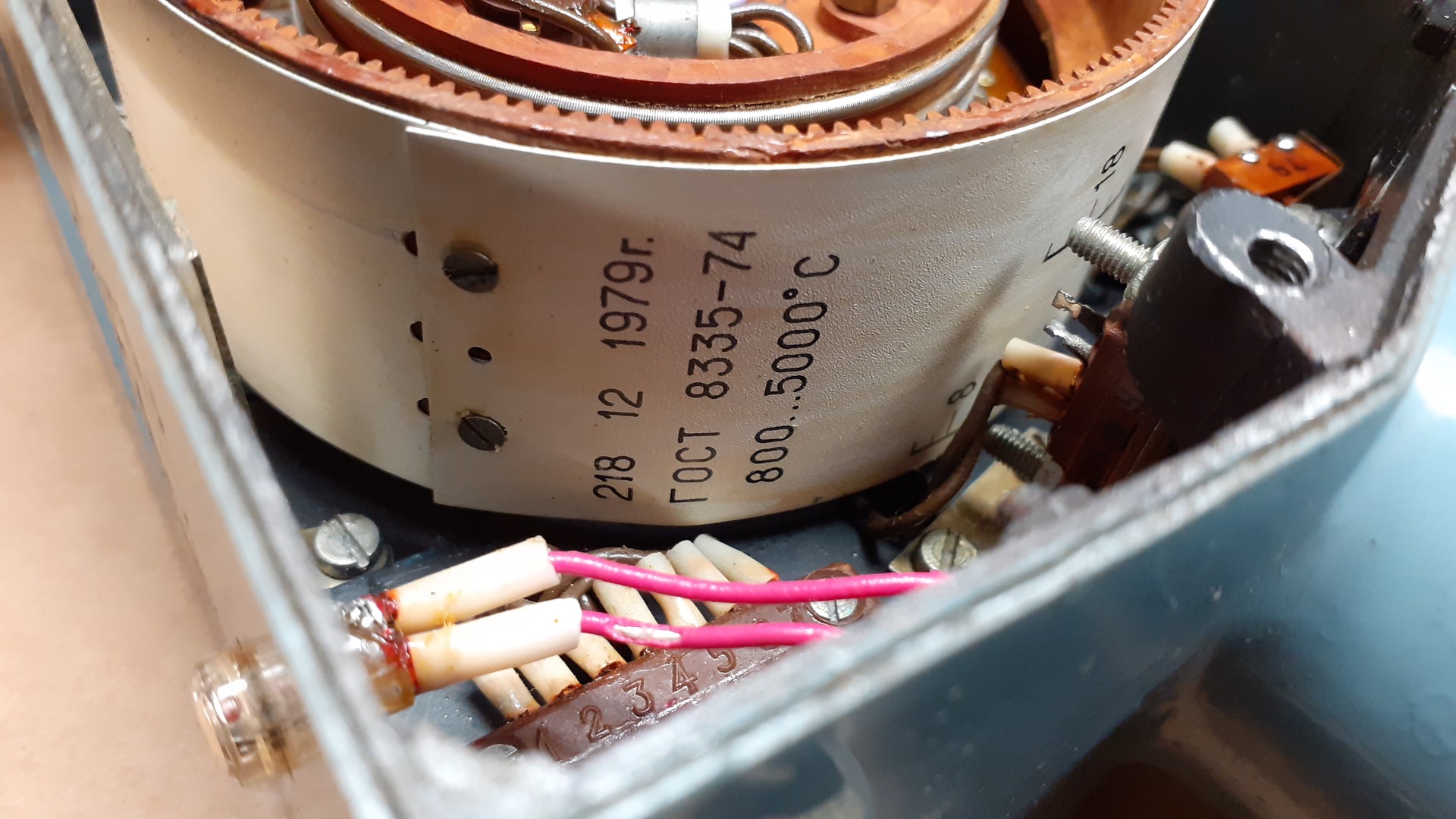

Még pár kép, a belbecs-ről...
Hogyan is, milyen elven mértek/működtek ezek az "extrém magas" hőmérsékletet is mérni tudó jószágok? [#nemtudom]
Izzószál összehasonlítós, vizuális pirométer? Működik még?
A bakelit annyira Szovjet.
Nem mértek ezek semmit. Az a trükkje, hogy Te mérsz a szemeddel.
A nézőkén át egyszerre látni az izzó tárgyat és a reosztáttal beállított izzólámpa szálát.
Mikor a kettőnek egyforma a színe, akkor a reosztát skálájáról leolvasod az értéket.
Mert két egyforma színnel világító tárgy az egyforma hőmérsékletű.
Valami ilyesmi. Asziszem. De hátha majd valaki még hozzátesz. Vagy elvesz belőle.
Az elem, vagy akkumulátor? tartója -a markolatba tárazható "annyira Szovjet" bakelit :) - üres.
Így nem tudom a feszültségszintet sem, egy esetleges labortápos próbához. :(

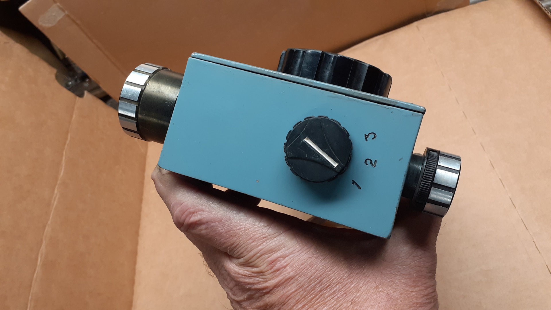

A nézőkén át, kb. 1-6 m távolság között tökéletesen kifókuszálható a fejtetőn álló kép.
A látótérben, egy vékony vízszintes vonal formájában látható hidegen is az izzószál.
Felette középen, függőlegesen lefele is egy vastagabb fekete vonalka, így olyan az optikán át látott képe, mint egy csonka célkeresztnek.
Az okuláron(remélem jól írom) van egy kis fekete bakelit recés kerék.
Azzal, egy vörös színű üvegtárcsa fordítható be a látótérbe.
A 3 állású méréshatár választó kapcsolója tisztán mechanikus szerkezet.
Az meg...különböző átmérőjű szűkítő furatokat fordít be a látótérbe.
Az biztos, hogy jó szem kell a használatához.
Ezt a méréshatár váltást nem értem. A furat nagysága az intenzitást változtatja de a színt nem. Hogyan működhetett mégis?
ГОСТ 8335
Jó eséllyel 12V DC. Bocsánat 12B Постоянный ток
Kicsit átgondolva...
Ugye, a képeken láthatónál jobban nem szedtem szét.
A furatok...
A méréshatár váltáskor egy matt fekete, furatos alu? hasáb mozog a látótérben jobbra balra.
Váltáskor, mindig a következő furat lesz "aktív".
Lehet, nem csak üres furatok vannak azon a hasábon, hanem van bennük valami, ami ilyen szétszedettségi állapotnál még nem látható? [#nemtudom]
