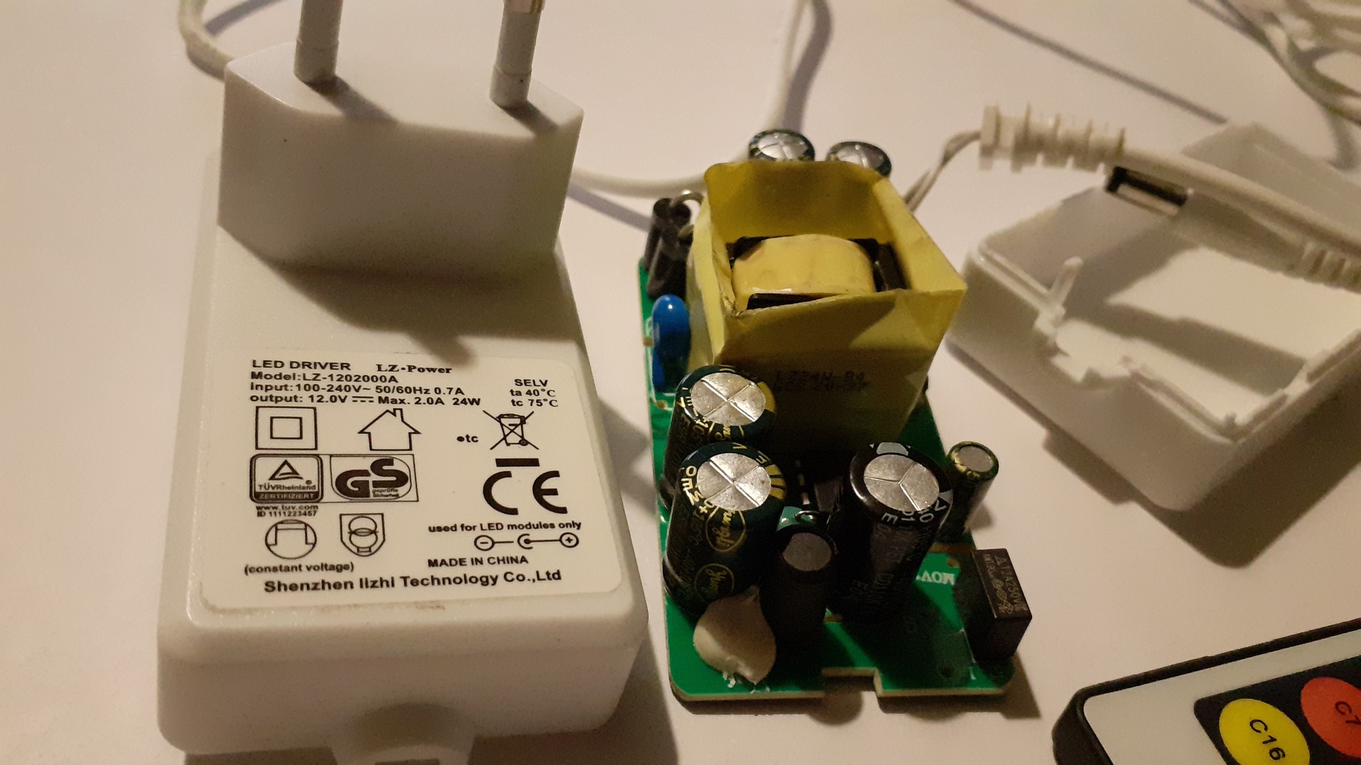

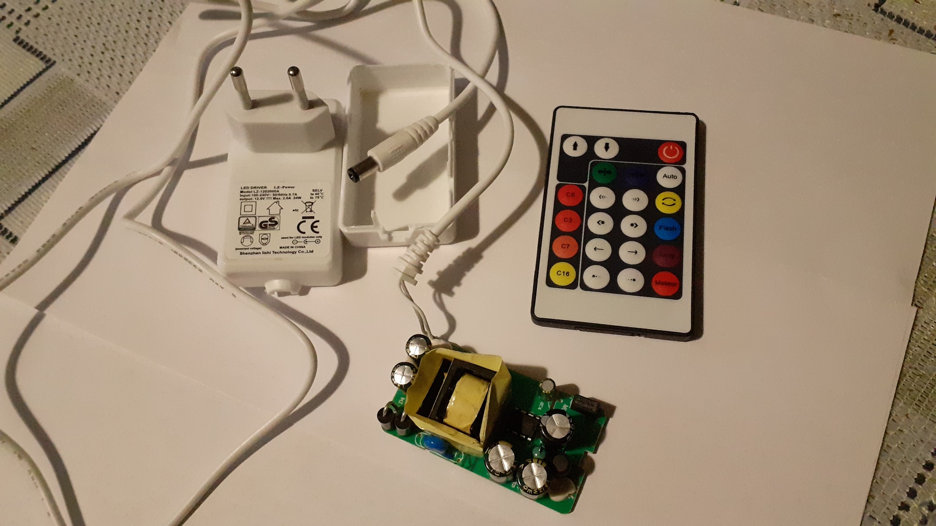

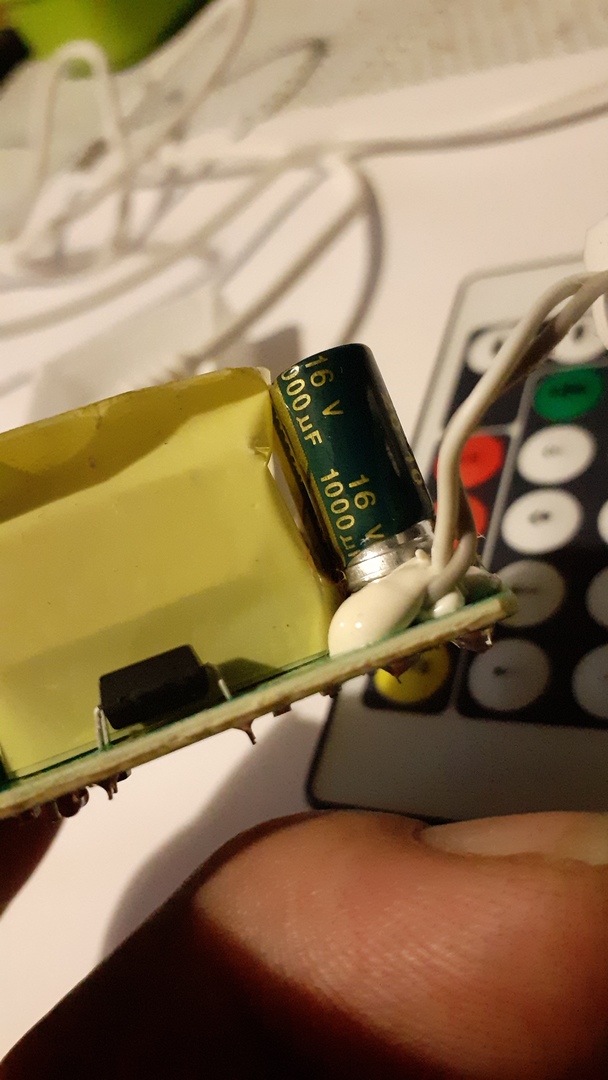

Egy 5 m-es, "hiperszupertávirányítósmindenttudó" RGB LED szalag tápja.
A ragasztott műanyag házat "szétpattintva"...meg is van az instabil, hol működik, hol meg nem működik oka. :)
mex
"nem minden arany ami fénylik"

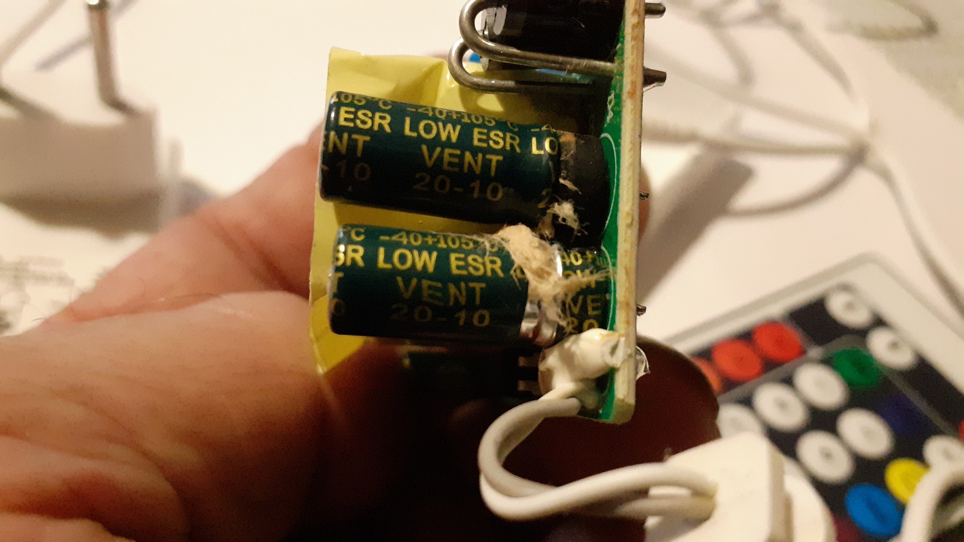

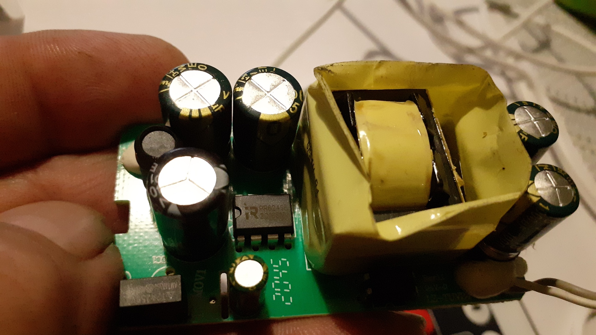

Ez igaz lehet az aranyos feliratú szűrőkondikra is. A melegtől kipukkant az egyik, a másik meg most készül.[#nyes]
Nem baxakodtam a két "meghízott" 1000uF/16V-os kondi cseréjével, hirtelen nem is találtam volna odavalókat. :)
Rádugtam egy másik, régebbi 12V-os -nem kínai- tápot...azzal már, napok óta hiba nélkül üzemel.
Egyébként, ha megmondanám honnan a LED szalag (tápostól/nyomigástól)...kinevetnél. :)

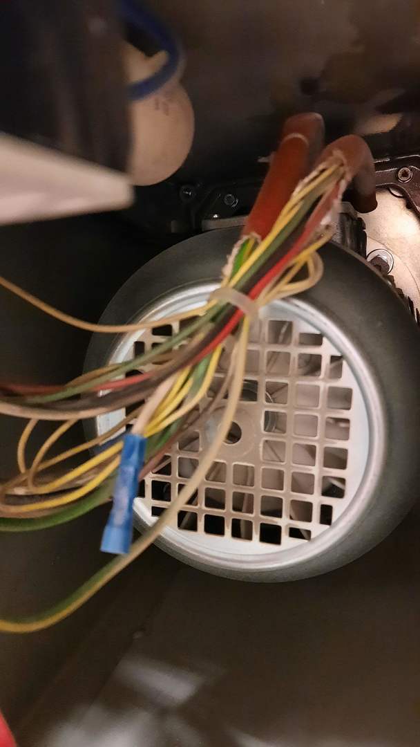

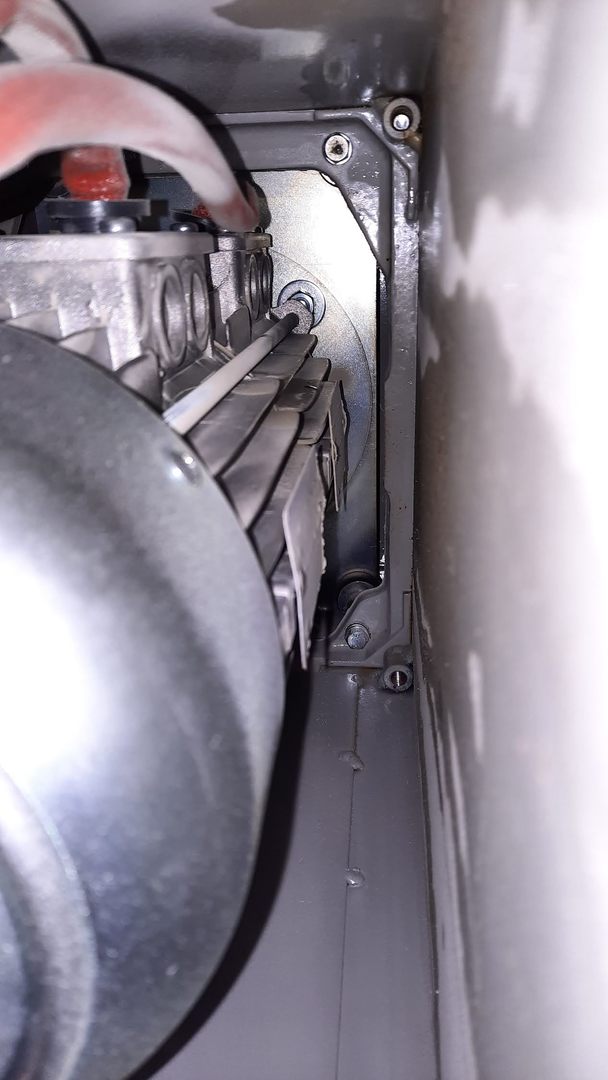

Lehet, hogy Ti már találkoztatok ilyennel, nekem új volt. Van a melóhelyemen egy keverőgép, aminek a fordulatszámát két fix érték között egy kapcsolóval lehet állítani. Eddig meggyőződésem volt, hogy a kapcsolóval dalander motort vezérlek. De most épp a kapcsoló adta meg magát és a cseréhez felborítottam a masinát. Láss csodát, két villanymotor van összeépítve egy közös tengelyen. A kapcsoló egyszerűen hol az egyik, hol a másik motort kapcsolja be és mivel más a pólus-számuk így a fordulatszám is változik. Nem a legszerencsésebb a fotó, de annyira szűk a hely hogy csak a végéről sikerült fényképeznem. Látszik, hogy két állórész van egymás mögött, és hosszú fűzőcsavarok fogják össze őket. Mindkét motornak külön-külön kötődoboza van. Láttatok már ilyen megoldást?
Ráadásul mindkét félmotornak külön adattáblája van, mintha nem a motorok gyártója rakta volna ezeket igy össze.
Esetleg a gép készítője rakhatta össze két motorból? Minek? Mi lehet az előnye az ilyen öszvérnek egy rendes kétsebességes motorral szemben?
A két fordulatszám aránya esetleg megtudható ?
Sajnos annyira szűk a hely, hogy az adattáblákat nem tudom leolvasni/fényképezni. Az biztos, hogy a motor(ok) tengelyén egy lapos-szíj hatás van. A hajtott szíjtárcsa meg egy bolygóművet hajt meg. A keverőlapát egyfelől forog a saját tengelye körül, méfelől excetrikusan bolygómozgást is végez. A "kimenő" fordulatszámok szabványosak 140/62 ill. 285/125 (forgó/bolygó fordulat/perc). Azt a méltóságos Ejutól (vagy inkább az eredeti DIN szabvány alkotójától) kérdezzétek, hogy miért ennyi. [#nemtudom]

Nekem meg az jutott eszembe, hogy nem koaxiális motor ez véletlenül?
(Arra sem tudok műszaki okot mondani.)
[#nemtudom][#fejvakaras]
Annak sem sok értelme lenne. De nagyon úgy tűnik, hogy két motor van egymás mögé rakva. A sebességváltó kapcsoló egyértelműen egy 3 fázisú átkapcsoló. Az eredeti egy horvát 4G10-53-U ami most egy Ganz KK 6006-ra lett cserélve.
fisrcxuk3
Simán lehet egy tengelyen kettö forgórész.
Valamikor láthattunk még primitívebbb megoldást is, egy jó nevű , német mosógép gyártótól;két különböző teljesítményű, fordulatú motor sorbakötve ékszíj áttétellel.A ventilátor helyett szintén szíjtárcsa, az hajtotta a mosógépdobot,így volt két fordulat.
Mindezt az első magyar automata mosógépek idején, tehát már volt két  különböző pólusszámu motor egy testben.
Nem lehet, hogy a helyszűke miatt kellet egy ilyen "nyúlánk" megoldást alkalmazni?
A kéttekercses motorok elég tömzsik a sok vezeték miatt, a Dahlander meg lehet nem illeszkedett a nyomatékilag.
Ezt csak az olasz tervezők tudnák megmondani. Vagy eleve ilyen volt az elképzelés, vagy körülnéztek a raktárban milyen elfekvő alkatrész készlet van és köré építették a gépet. [#nyes]
A lényeg, hogy működik. 15 év alatt a kapcsolója ment tönkre, bármelyik fokozatba (és vissza) már nagyon akadozva ment. Még nem szedtem szét, hogy valamelyik érintkezője égett be vagy a reteszelő mechanika kopott szét. Ha lesz időm felboncolom.
