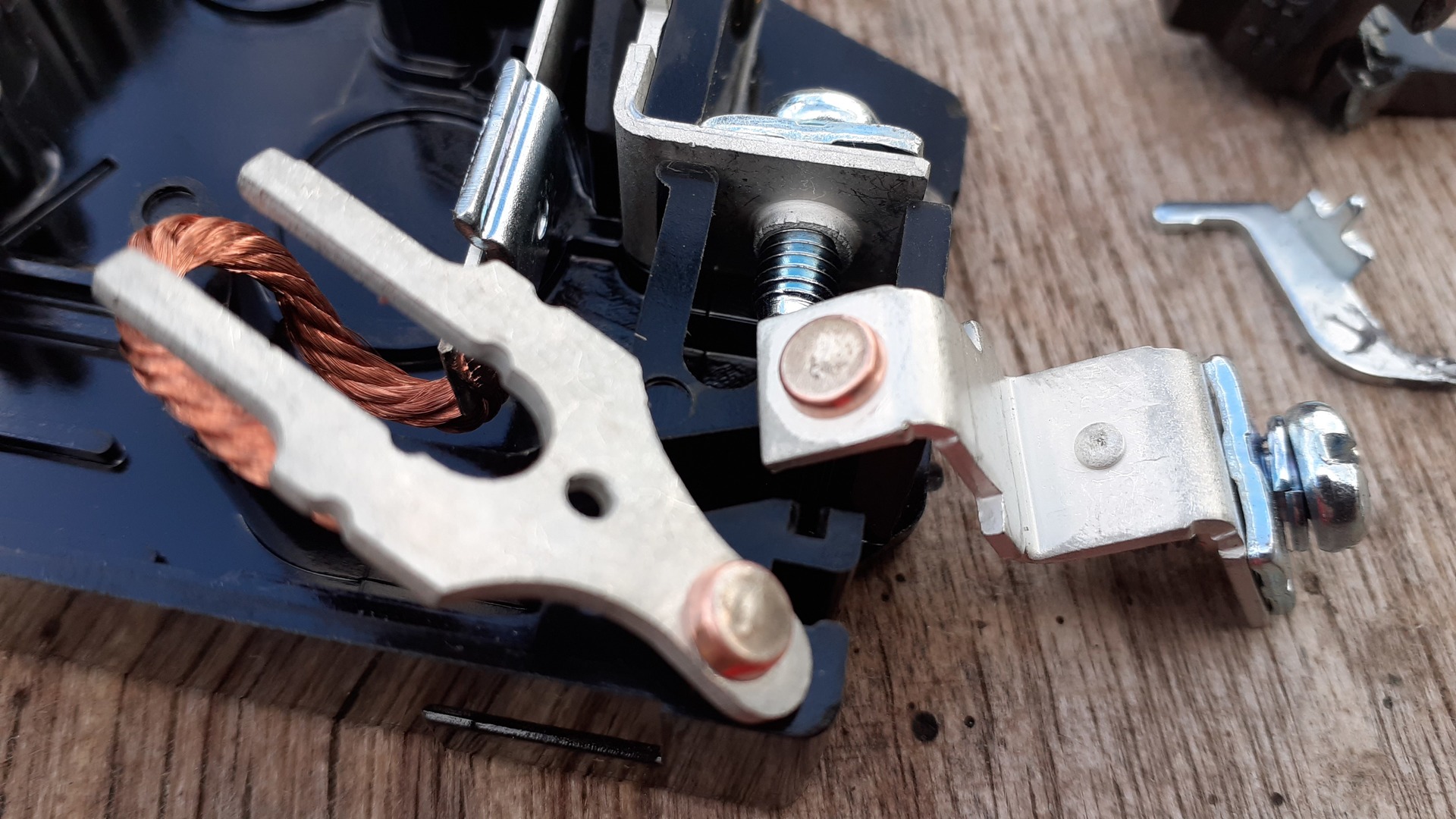

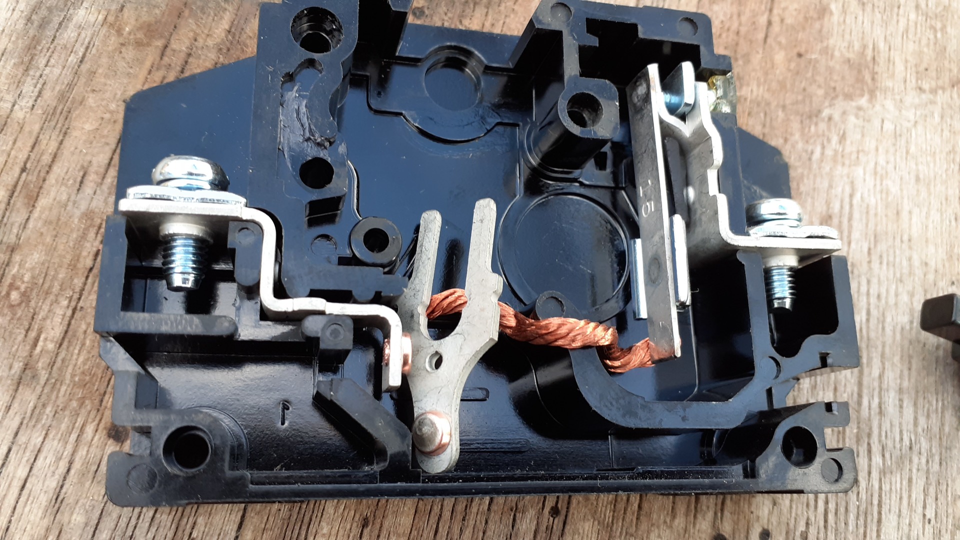

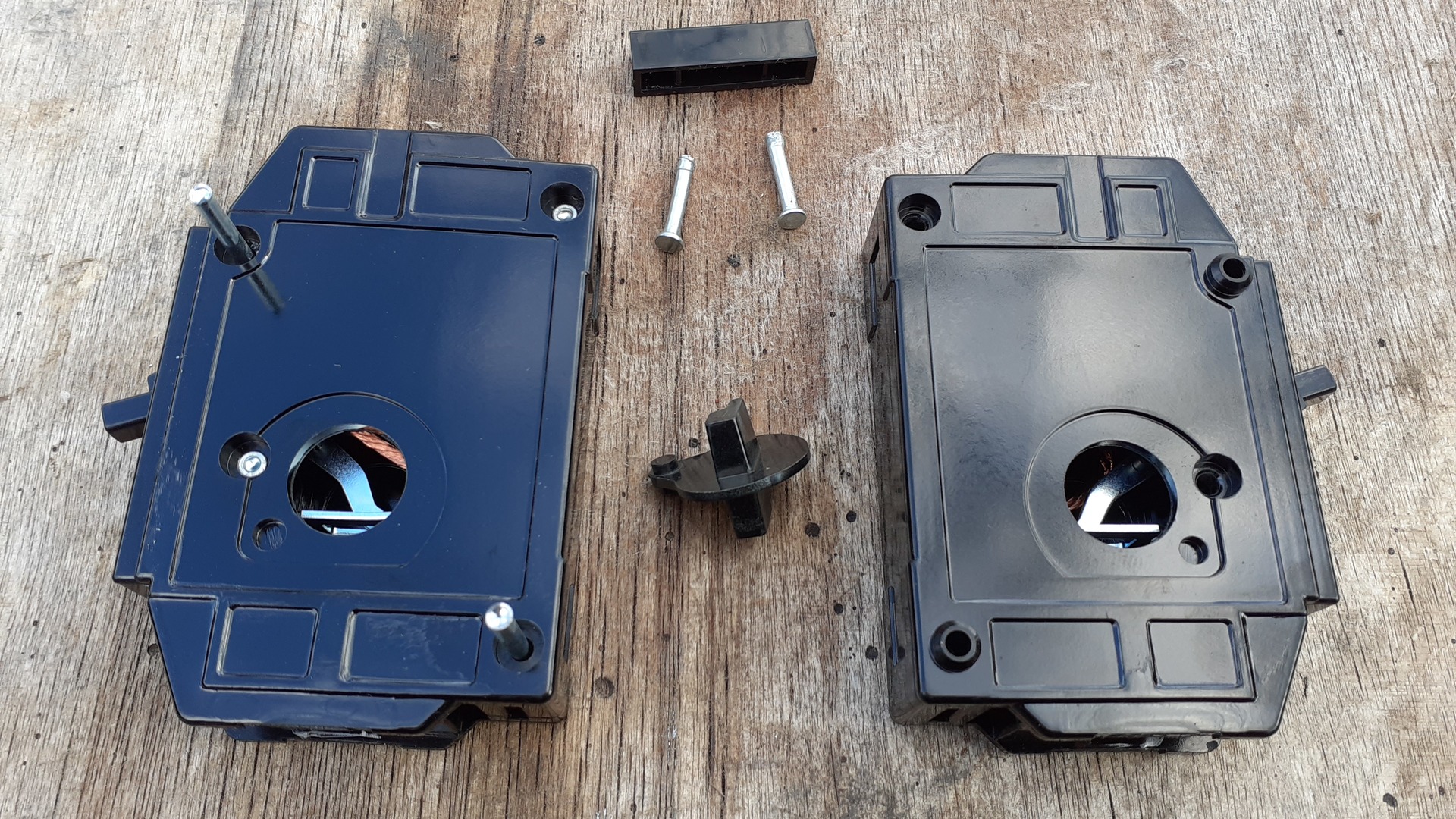

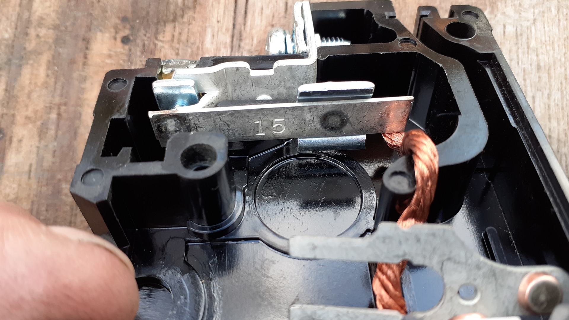

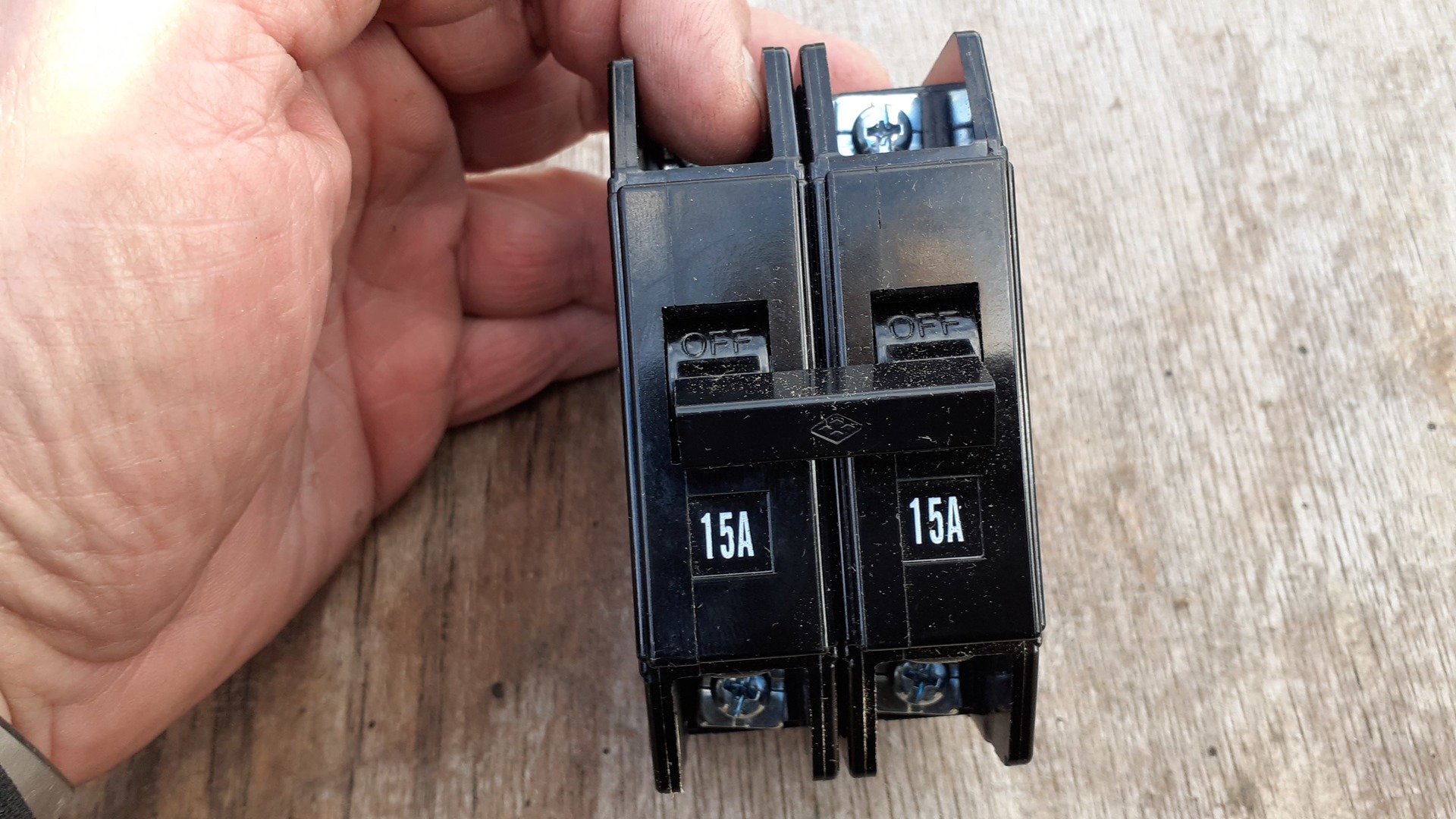

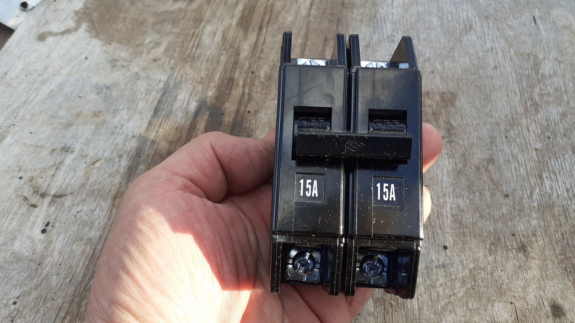

Úgy két hónapja körül "találkoztam" egy, a napjainkban gyártott Dél-Koreai géppel.
A találkozás oka...

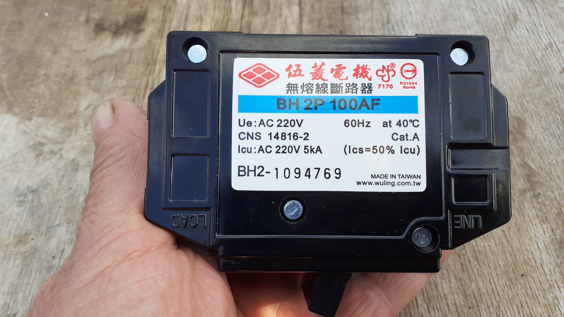

A képeken látható taiwani illetőségű, fekete, kemény bakelit házas "valami".
Illetve...
Egy magyar, mindenkinél(is) okosabb szakember, szakvéleménye a  fekete bakelitházas taiwani bizbaszról.
Hogy miért nem felelt meg Neki, annak a fő oka az utolsó képen látható is.(arra hivatkozott...)
No mindegy is, kicseréltem az örökkévalóságnak gyártott fekete bizbaszokat -16db.ot- "sokkalfaszábbschneideresre".
Akkor egyet eltettem a sok közül, hogy majd alkalom adtán...belekukkantok a belsejébe is...

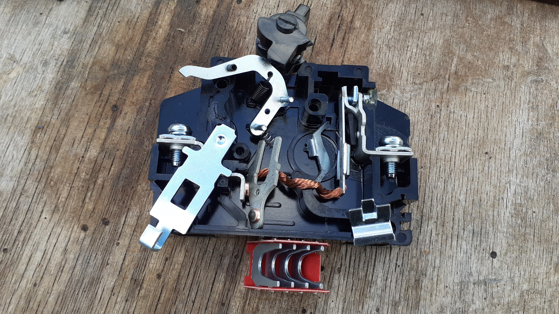

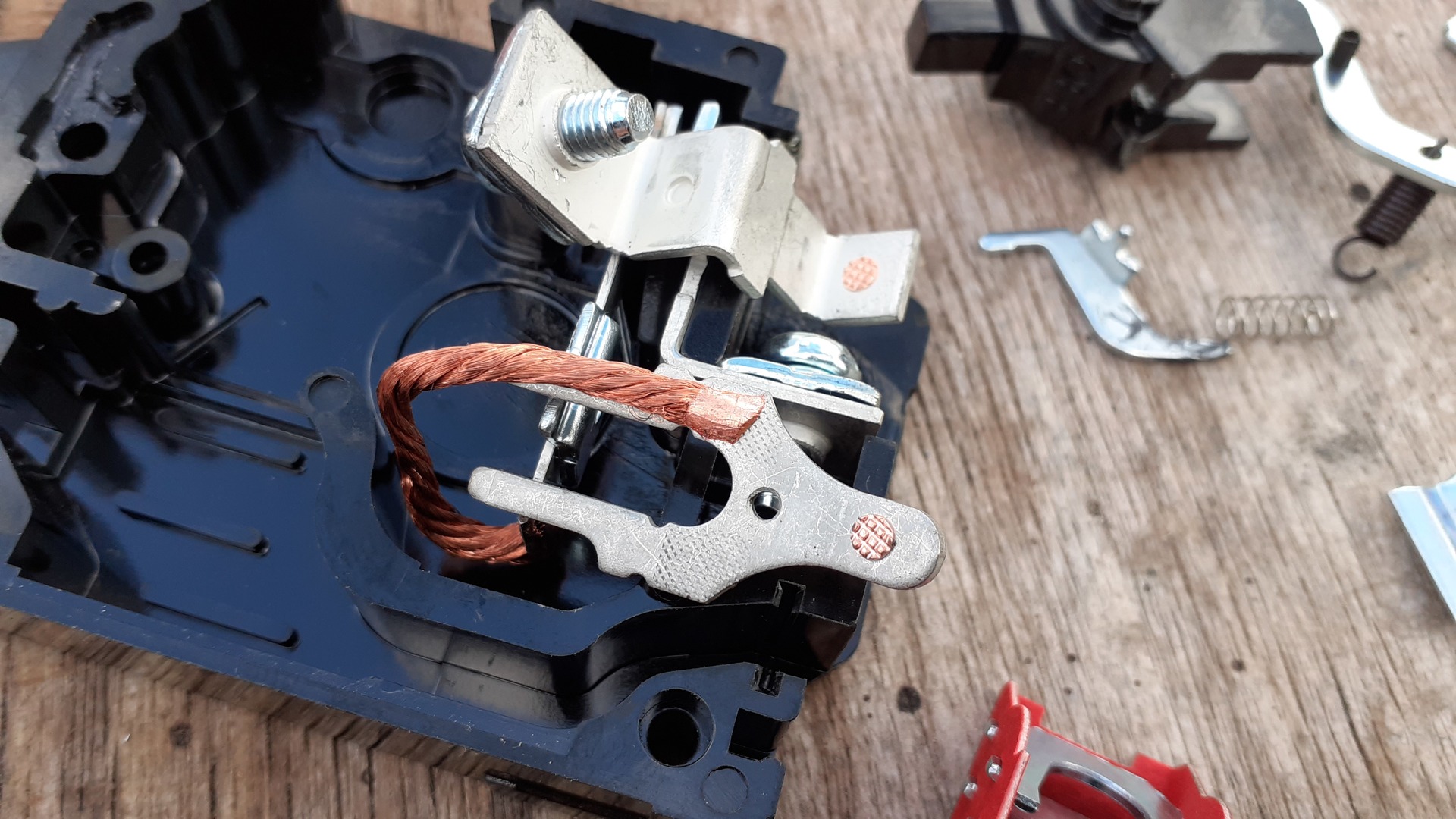

"Belekukkantottam", kik laknak a szegecselt fekete bakelit tokban...
A két billentyűt összekötő külső "hasábot" levéve...a két oldal külön életet él.
Önállóan ki-be kapcsolható mindegyik oldal.
Csak a leoldásnál van szerepe a második kép közepén látható tárcsának, az, bármelyik oldal "hibája" esetén...viszi a másik oldalt is.
Aztán, a kibontásnál kiderült még valami más is, ami a "pálcikás írásból...nekem, előtte nem.
Még pár kép a belsejéről...
(ha már ennyit baszakodtan vele) :)
onagy

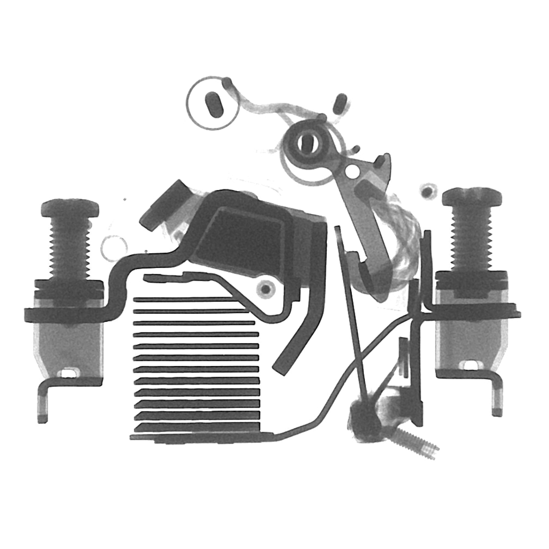

A napjainkban gyártott MCB-k csak abban térnek el ettől, hogy a termikus kioldó részegység mellett egy mágneses kioldó is van bennük. A piros bizbasz az ívoltó, viszonylag kis méretéből arra merek következtetni, hogy ez 200V feszültségre termett.
O.

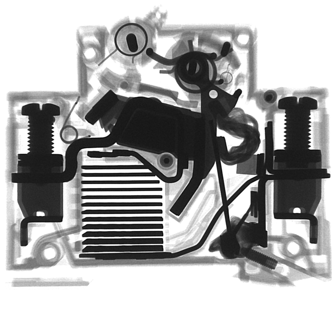

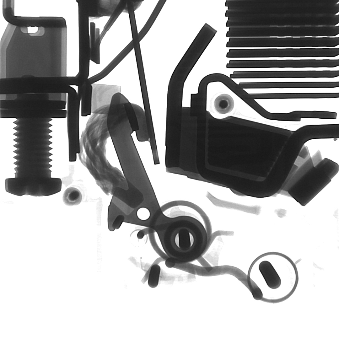

onagy
Nemrég készítettem pár röntgenképet egy 120A-s MCB-ről, napjainkban, hazánkban gyártott termék.
O.

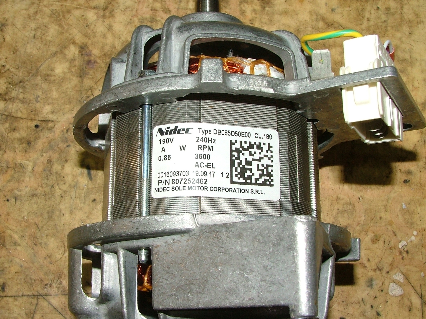

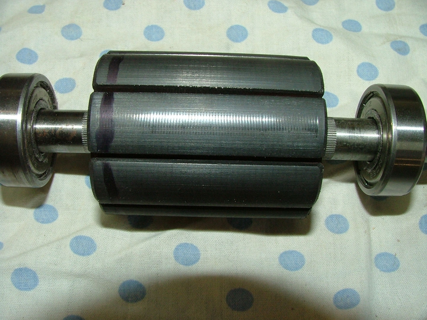

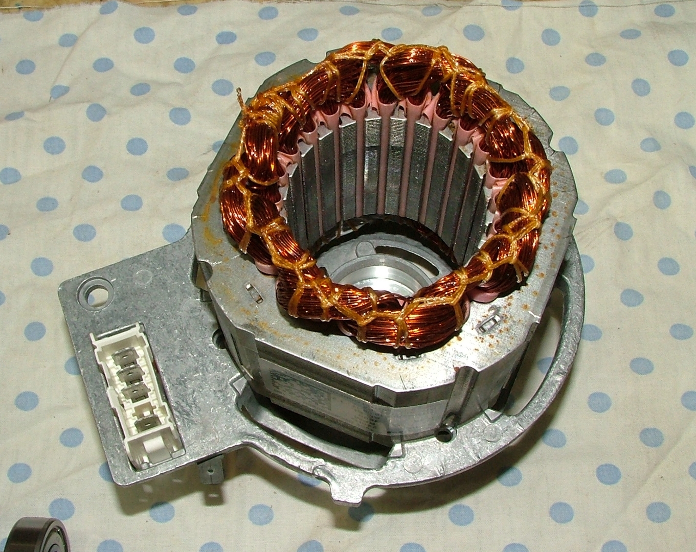

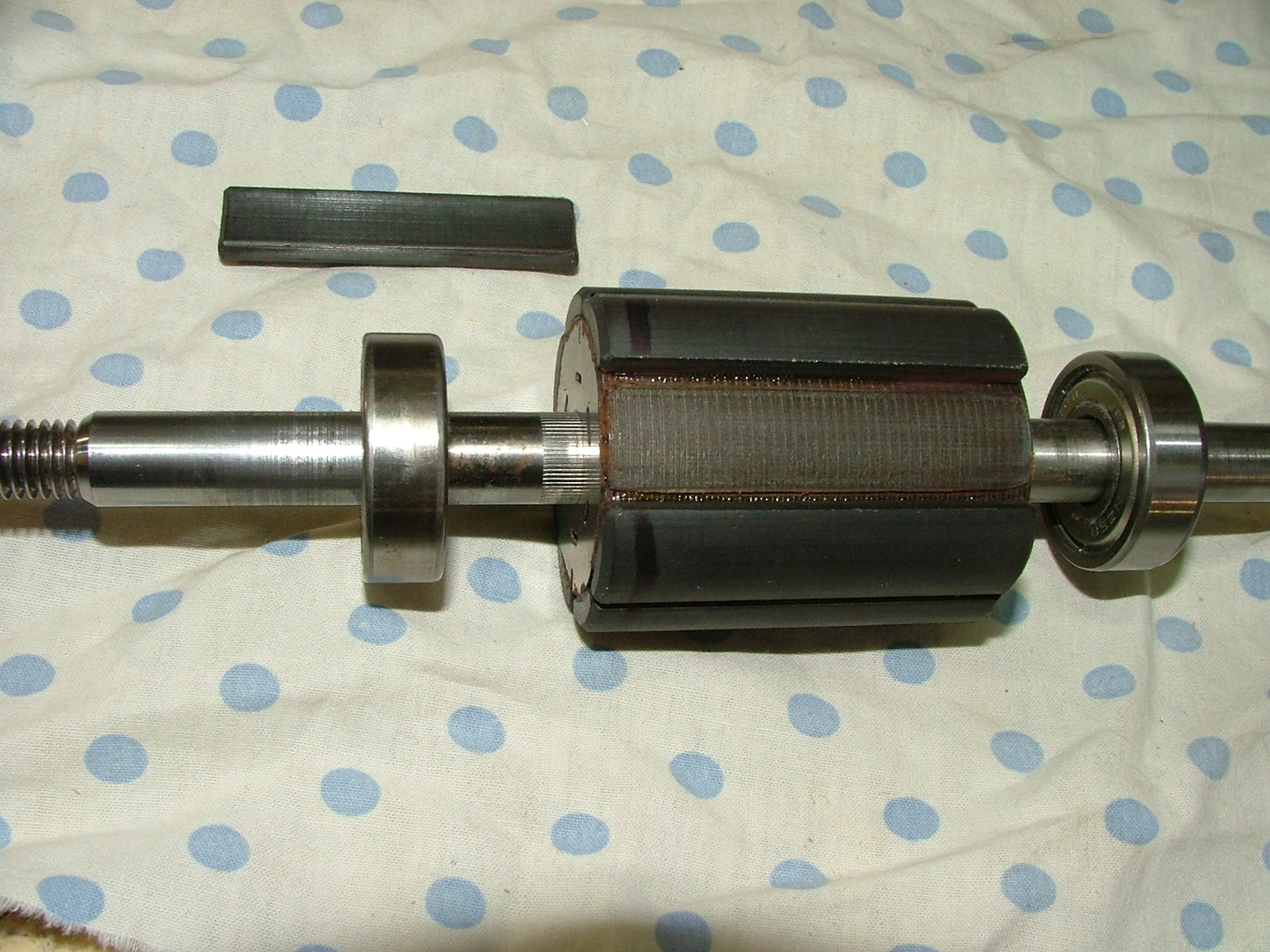

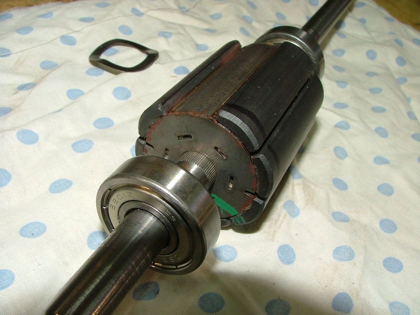

Néhány hónapja tönkrement a lányomék AEG gyártmányú szárító gépe.  (kb. 2éves)
A szervizesek a helyszínen azt mondták -ez sajnos motor cserés- lesz..
-Megrendelték az új motort, majd kicserélték.. (1.5 hónap)
-Meghagytam, hogy a régi motort ne vigyék el, hanem hagyják ott..  (így is lett..)

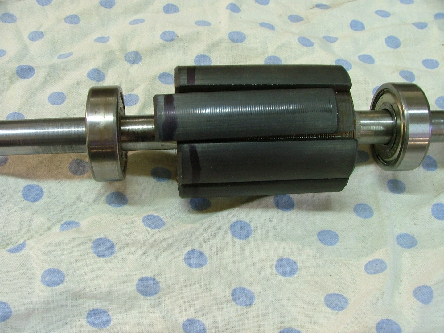

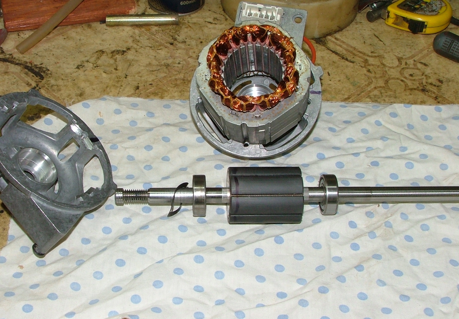

Most hogy hozzám került a motor, szétszedtem...
Külsőre makulátlan, mint ha új lenne.. (1.kép) A tengelyt kézzel forgatva olyan mintha "súrolna" a forgórész..
Szétszedés után kiderült hogy miért "súrol".. [#csodalk] (2...5 képek)
Egyből a tervezett elavulás jutott az eszembe.
Milyen motor ez..?
Talán AC szervó.., mert az állórészen szimmetrikus 3f-u tekercselés van, (190V 240Hz) és multiméterrel mérve teljesen OK.
Ha vissza ragasztom a levált mágnest, akkor szerintem még jó is lehet ez a motor.
Azért is szeretném vissza ragasztani a mágnest, mert nekem is hasonló szárítógépem van, ez is kb.2éves csak mi kevesebbet használjuk.
Valami jó hő-tűrő ragasztó kellene hozzá, olyasmi mint amit fékpofáknál a ferodo ragasztáshoz használnak.
hostya

kaqkk007
Állandó mágnesű háromfázisú szinkron motor .
Az AC szervó is ezem az elven működik ,nem tévedtél .
Ha egy levált, akkor le fog a többi is.
Gyalázat, hogy nem ápolják le rozsda ellen.
