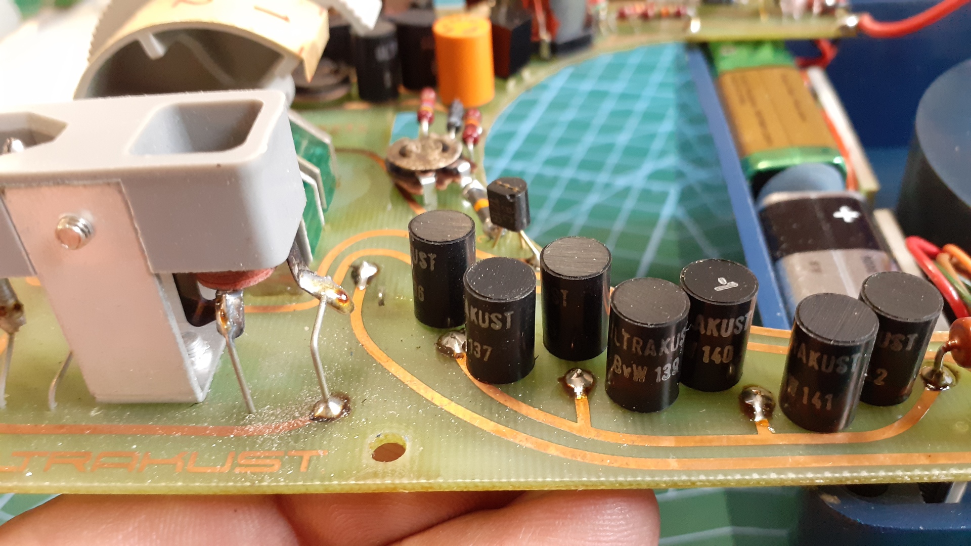

No...még pár közelebbi, kíváncsiskodó fotó a belsejéről.
Aztán...visszaállítom a fellelt állapotot. :)

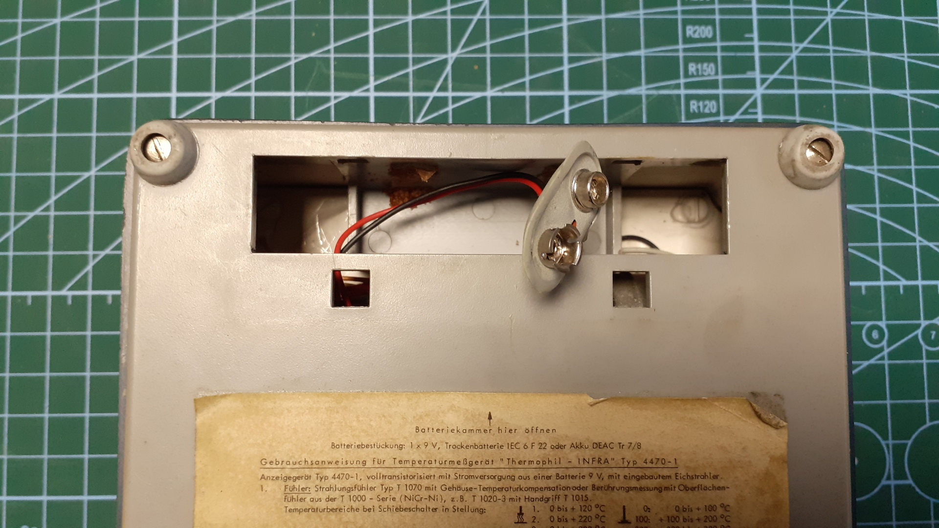

Két ilyen műszer "jött hozzám" most hirtelen...
A másik is ettől a gyártótól, ebben a formavilágban, csak őneki más a típusszáma.(ő, 4470-1)
Több a "bizbasz", tekerentyű az elején, meg a műszer bal oldalán van egy "üreg" valaminek. [#nemtudom] (az a valami meg...nem van meg) :(
Az a bedugható valami az üreg fenekén megnyom egy fém "pecket" ami belül egy mikrokapcsolót működtet.(ennyi látszik kívülről)
No, ennek a másiknak más az "iromány" is a hátulján, meg csak 1db. 9V-os elemet kér.
De ahogy a skáláját nézem, értékben ehhez se passzol a 800 fokos szonda. [#nemtudom]

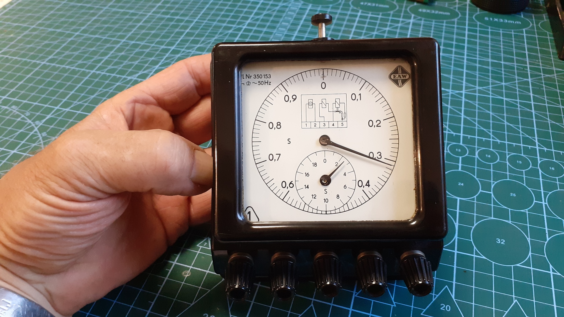

Mára is legyen valami "retro" cucc! [#kacsint]
A működése leolvasható a számlap kapcs. rajzából.
Tesztelve...azt is teszi. :)
No de...mi is ez valójában? Mire is használhatták?

Tized másodperces stopper órának tűnik elsőre.
Másodikra is.[#taps]
Miért fokoztad le századosról tizedesre?
Köszönöm a javítást. Igen 50 év után már néhányszor a Google segítségével irok. Onnan kaptam az "aperure blade" fordítást "nyílás pengének". [#nemtudom] Nekem nem hangzott jól de nem tudtam jobbat találni.
Én megadtam neki -illetve a korának- a tiszteletet, én(is) század másodperces stopperre gondoltam. :)
A mi is ez,(stopper) mire is,(századmásodpercek mérése)... kiderült.
A hol...milyen munkafolyamatban... még mindig kérdés. [#nemtudom]

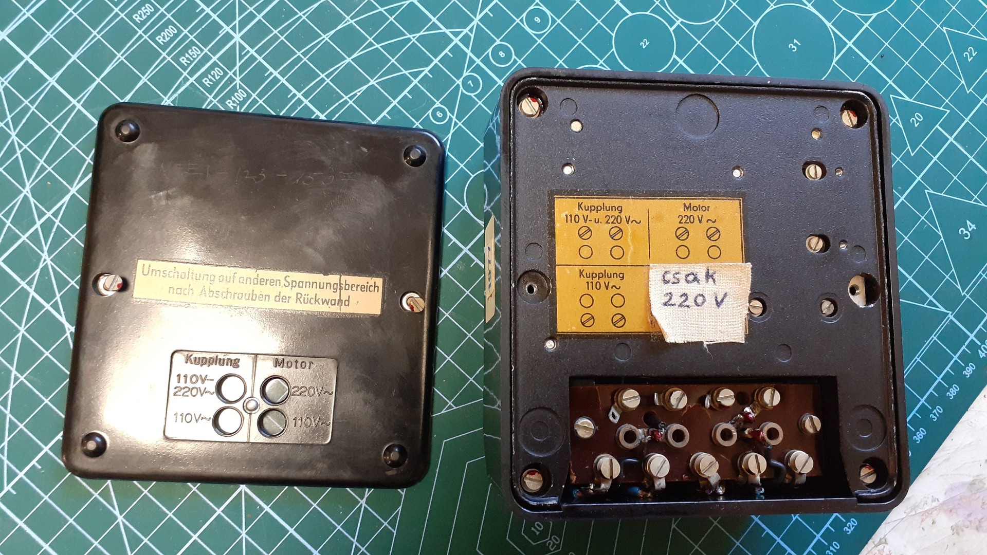

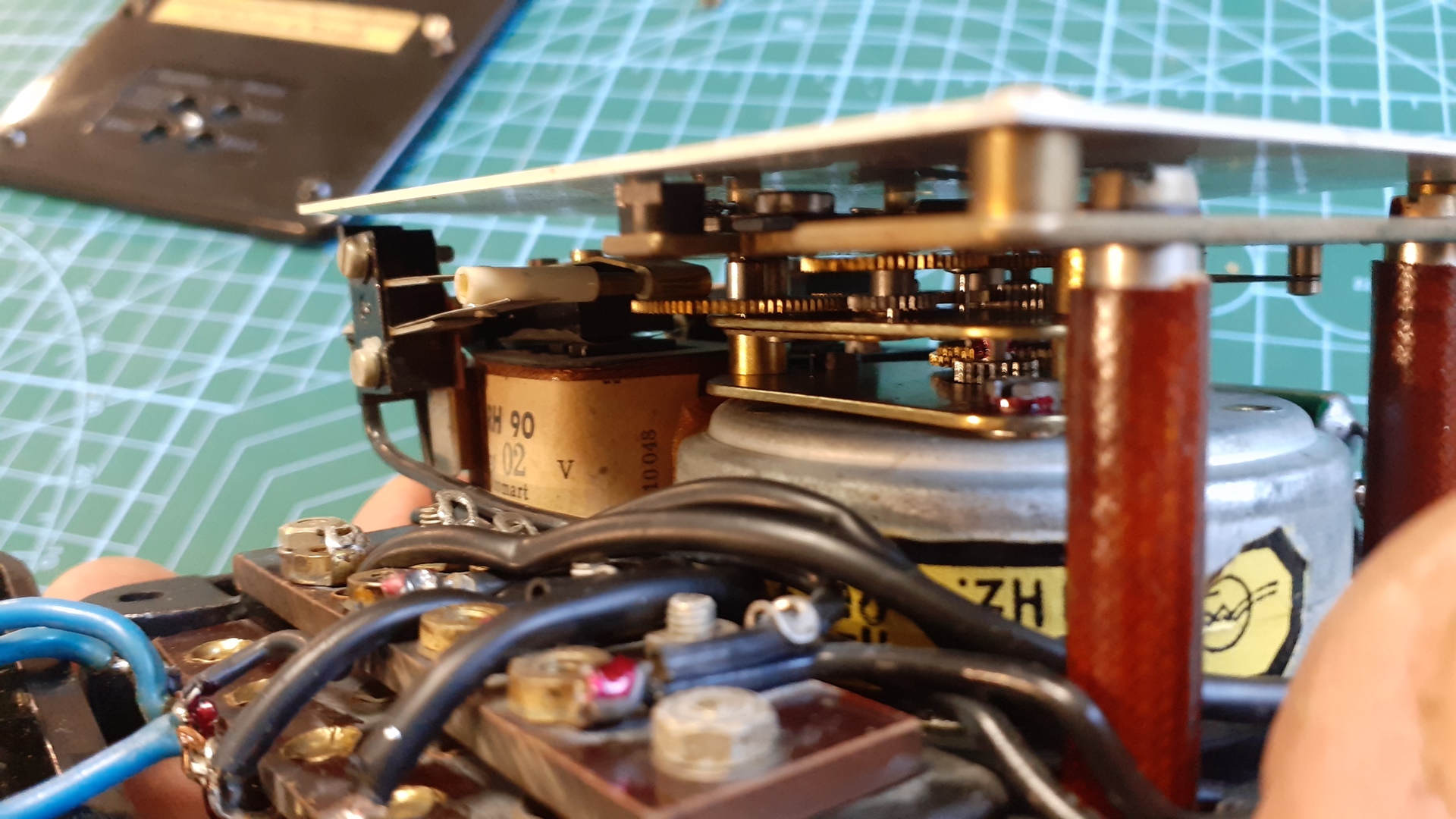

A működése röviden...
Az 1-2 banánhüvelyre 220(230)V-ot dugva, forgásba kezd a beépített szinkronmotor, a mutatók állnak.
Ha a 3-5 banánhüvelyre is kapcsolsz 230V-ot, egy jelfogó meghúz a bakelit tokban és a járom nyúlványa összekapcsolja az óraszerkezetet a forgó szinkronmotorral, elindulnak a mutatók, körbe-körbe, akárhányszor.
Ha elveszed a 3-5 banánhüvelyről a feszültséget, az óramű ahol éppen van, megáll, várakozik.
Ha 1-2 és 3-5 banánhüvelyen is állandó a feszültség, akkor a 4-5 banánhüvelyre kapcsolt feszültséggel, egy másik jelfogó meghúzásával állítható meg az óramű.
Ha a bakelit tok tetején kivezetett mechanikus, rugóval előfeszített gombot nyomod be, az óramű mindentől függetlenül visszaáll 0-0 alapállásba.
Ha a feszültségek továbbra is megvannak az 1-2 3-5 kapcsokon, újra kezdi a számlálást.
No de, hogy a topik címénél maradjak...
Pár fotó, hogy mit is rejt a maroknyi, fekete bakelit doboz.
