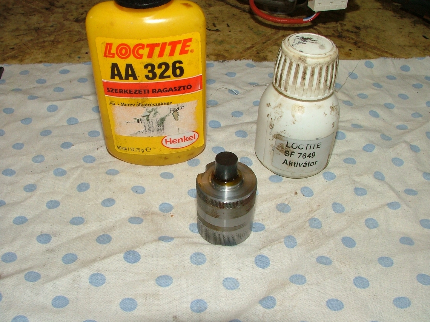

Fejlemények a mágnes ragasztás ügyben..
Antal Gábor javaslatára a Loctite AA 326 tip. ragasztót választottam, -mert ez van is itthon,+ van a hozzávaló aktivátor is-  (1kép)  [#vigyor4]
A Loctite szerint ez a ragasztó használható mágnes ragasztásra is elektromos motorokban.

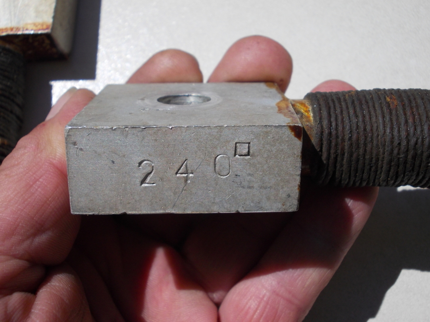

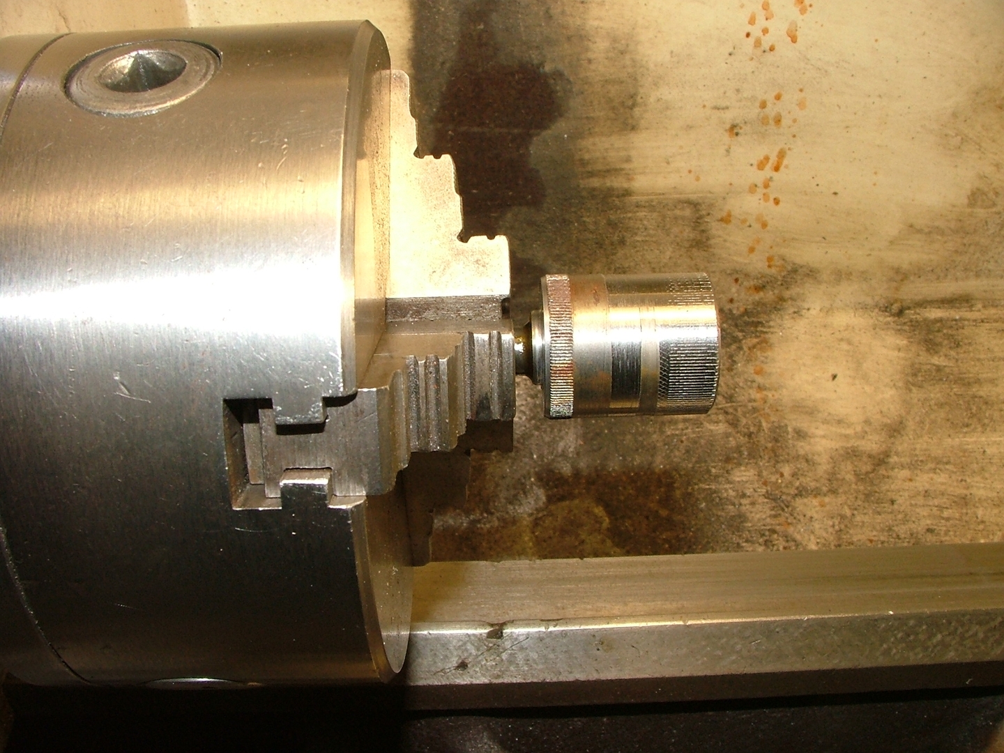

Egy frissen leoldalazott darabra ragasztottam egy hasonló ferromágnest. - a felületek zsírtalanítva, aktivátorral kezelve-  (2kép)

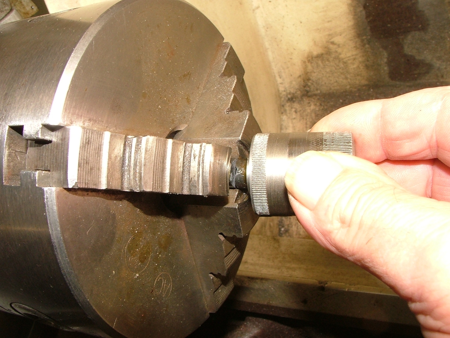

Vártam 16 órát, és megpróbáltam letörni.. (a katalógus szerint 24h a teljes kikeményedési idő, de türelmetlen voltam..)

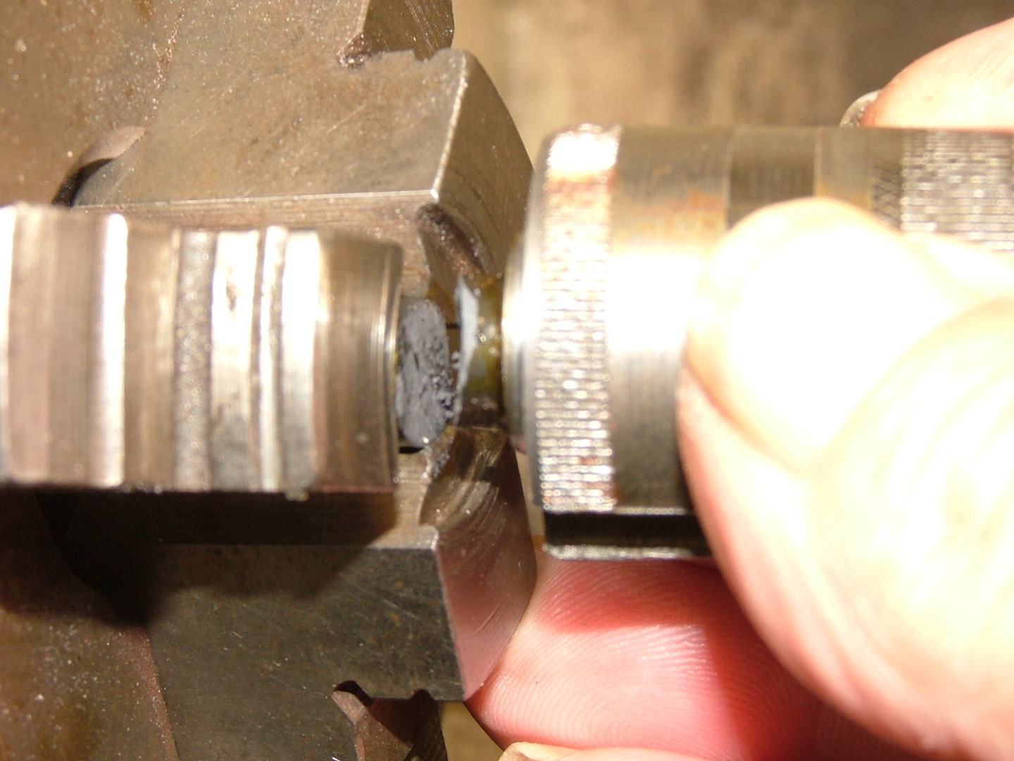

Befogtam a tokmányba a mágnest (finoman), és megpróbáltam óvatosan letörni..  (3kép)

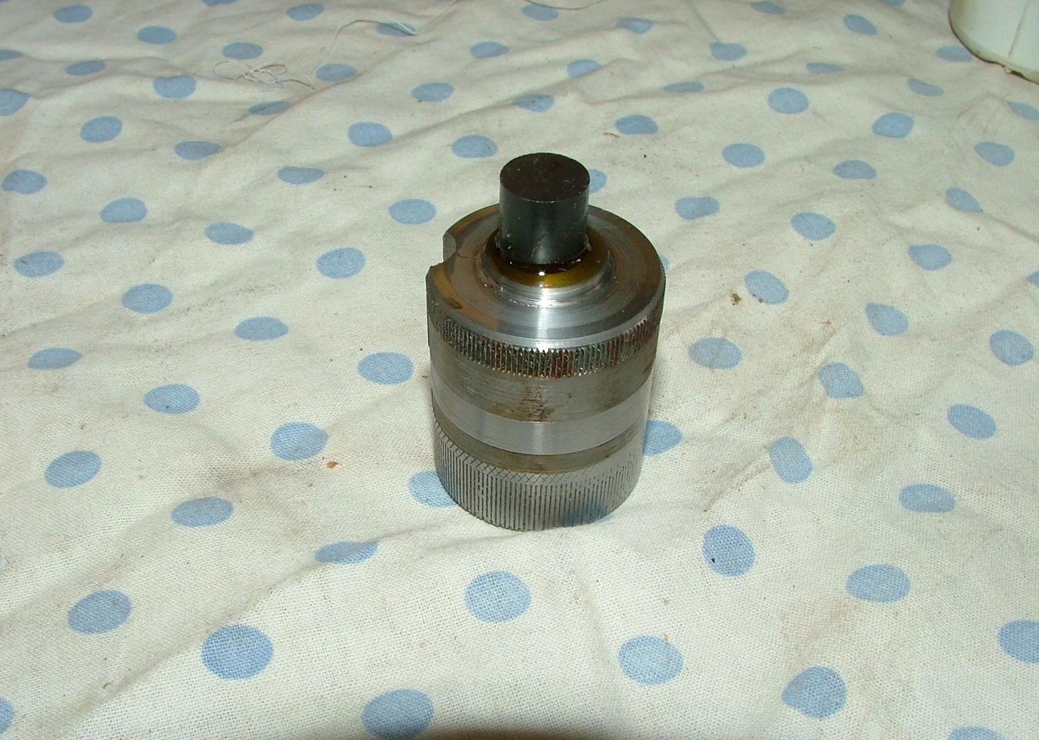

Ahogy a képeken is látszik, a ragasztás kibírta a próbát,[#eljen] mert nem szakadt le, hanem inkább a mágnes tört el.. (4-5kép)

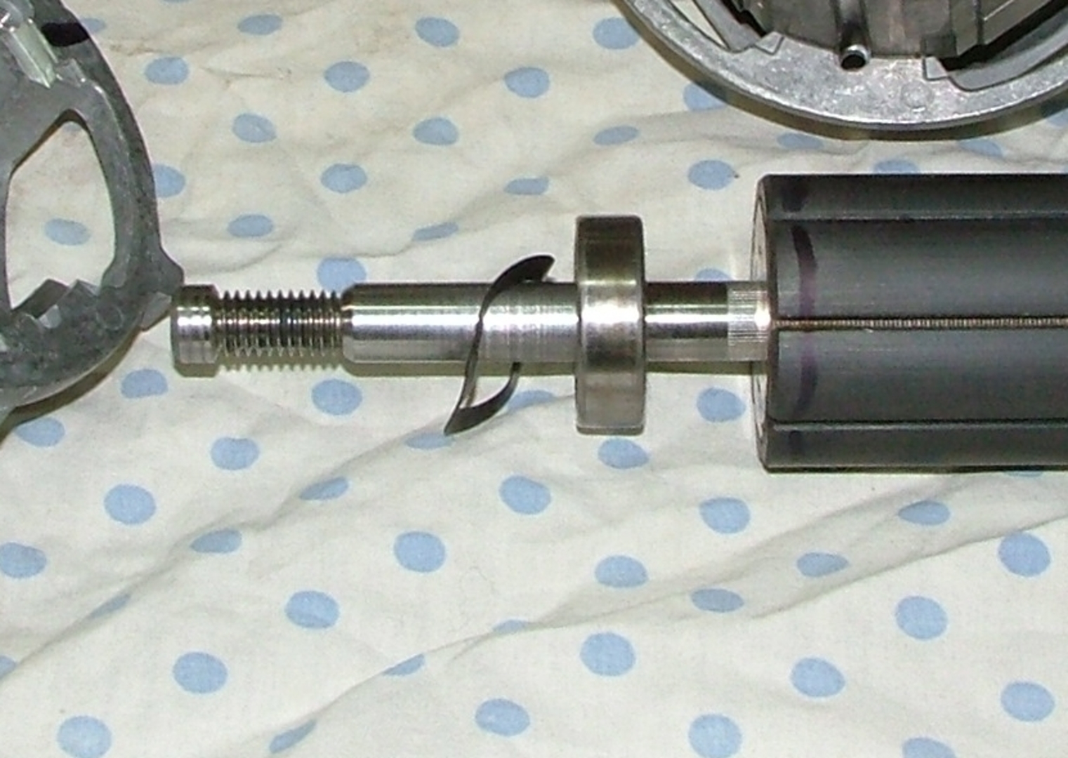

A csapágyak is valamilyen sablon szerint vannak a tengelyre ragasztva (gyárilag) hogy pozícióban legyenek.
Semmi váll vagy Seeger gyűrű a csapágyak mellett, sima tengely, (átm.11,96 ..11,93 mm !!) és erre van ragasztva a 6201-es csapágy..
A forgórész vastest alá azért tettek rovátkolást...
Ha valaki gyanútlanul lehúzza a csapágyakat, és nem méri meg előtte a csapágyak helyzetét, az utána vakarózhat hogy hova is tegye az újakat..

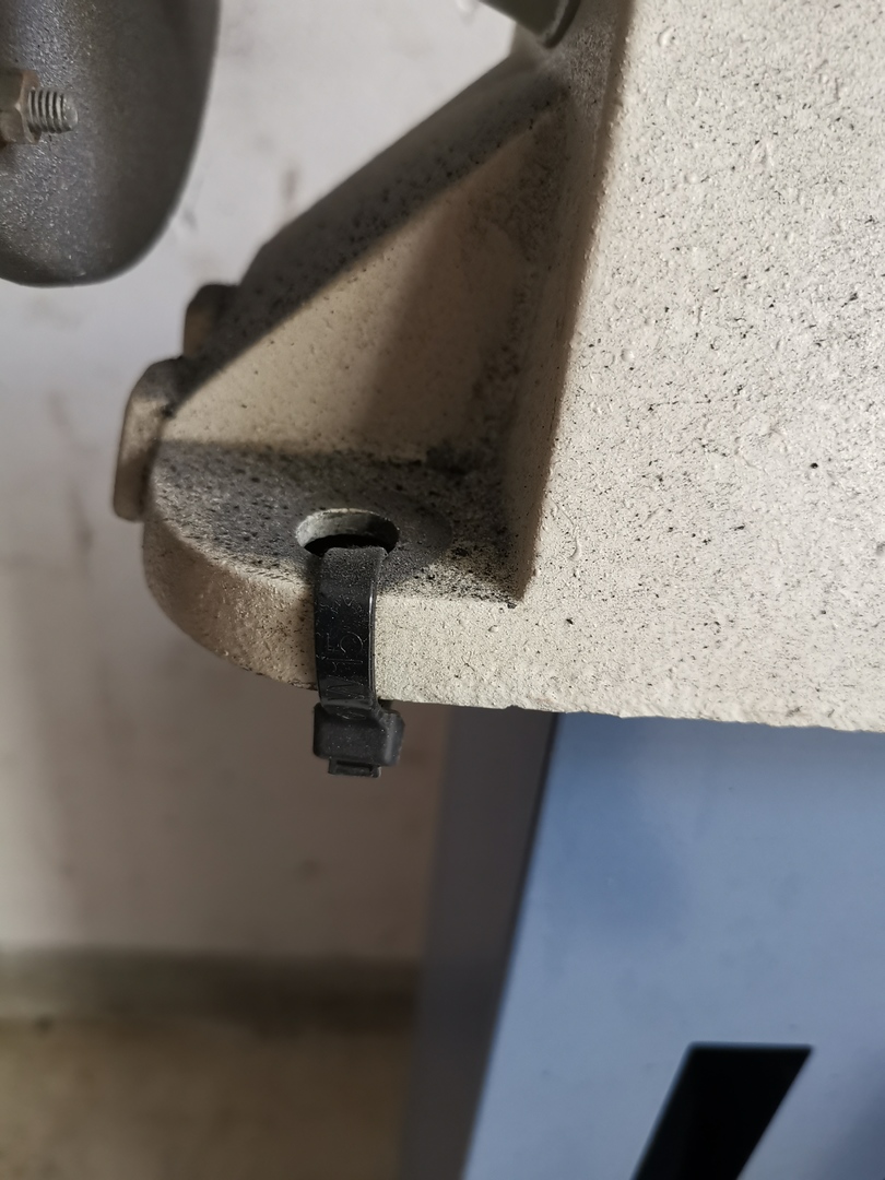

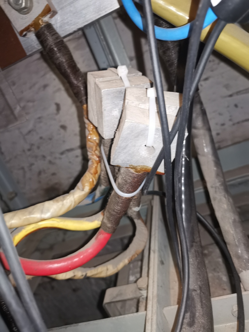

Evvel mi a baj?
Rugalmas, nem oldható kötés. Az igénybevételnek eddig megfelelt. Nem tegnap óta.
Lehet, hogy ez volt a Bernardo csomagban? [#vigyor2]
Kíváncsiságból utána túrtam, hogy mit bírhatnak ezek, lehet-e ilyen kötést méretezni, ad-e a gyártó tájékoztatást.
A fotón szereplőhöz hasonló méretű kötegelőből három típust találtam a műhelyben.
Az anyagukra azt írják: Törhetetlen Polyamide 6.6
THOMAS & BETTS L-18-120-0-L Gyártó szerint 534 N a húzószilárdsága.
Tracon 451PR Főkatalógus szerint 251 N.
Haupa 262636 Katalógus szerint 80 kg.
Nem gyöngék ezek.
