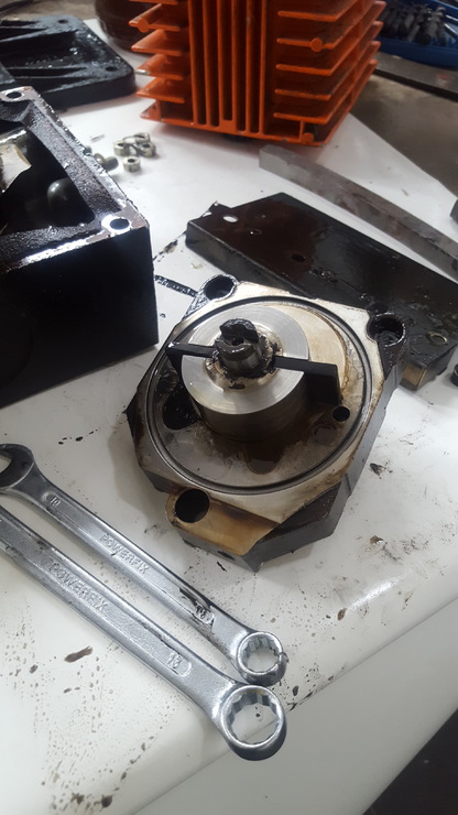

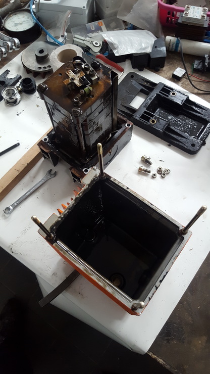

wkbgzy80t

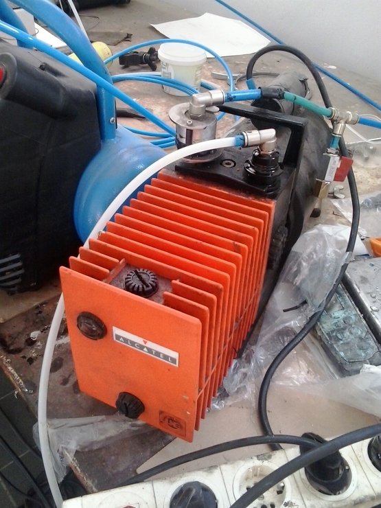

Vákuumszivattyú, csúszólapátos, két fokozatú: kerestem neten videókat vagy bármi útmutatót szétszedésre karbantartásra, de nem volt.
Engem meglepett milyen komoly szerkezet ill., hogy mennyire precíz. Gondoltam nektek is tetszeni fog.
Kb 10 éve van meg, sosem nyúltam hozzá, csak az olajat cserélgettem. Úgy éreztem nagyon ráfér egy alapos tisztítás, talán lapátcsere, de tartottam a szétszedéstől. Szerencsére sima ügynek bizonyult. Lapátot sem kell cserélni.
Képek sikerülhettek volna jobban...

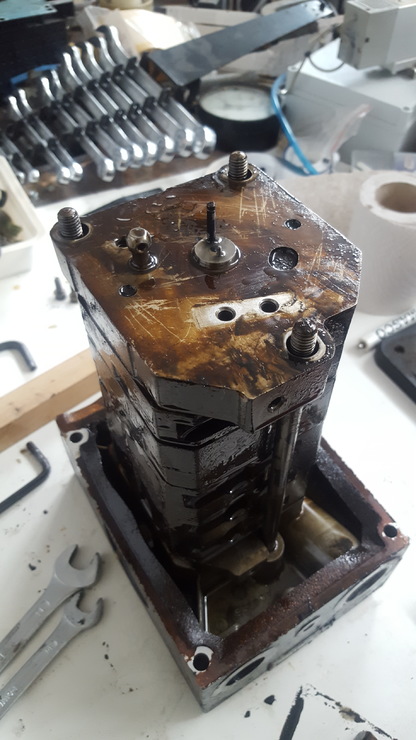

1. kép: összerakva
2.: A narancssárga fedél levéve - háttérben látható a motor és szivattyú között lévő kiegyensúlyozott lendkerék, hűtő lapátozással, a közepén tengelykapcsoló hely (nem látható oldalon)

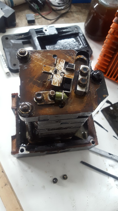

3:Tetején egy érdekes mechanizmus, a kis kereszt valamiért vagy 30°-ot lötyög Rájöttem, hogy a gumi periodikusan elemelkedik laprugó ellenében, hogy ne fogja be a kis lyukat a kiálló tuskón... ezt ha megérti valaki.
4:Az oszlop oldalán is furatok vannak, amelyeket ezek a gumibakok fognak be

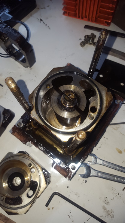

5: ezen az oldalon nem túl jól láthatók a furatok (lemez le lett csavarozva erről az oldalról - a tetejét is lebontottam, látható a dupla kiálló tüske ami a gumibakot elemelgető excentert forgatja, illetve a kis tiskó, amin befogja a furatot a gumibak.

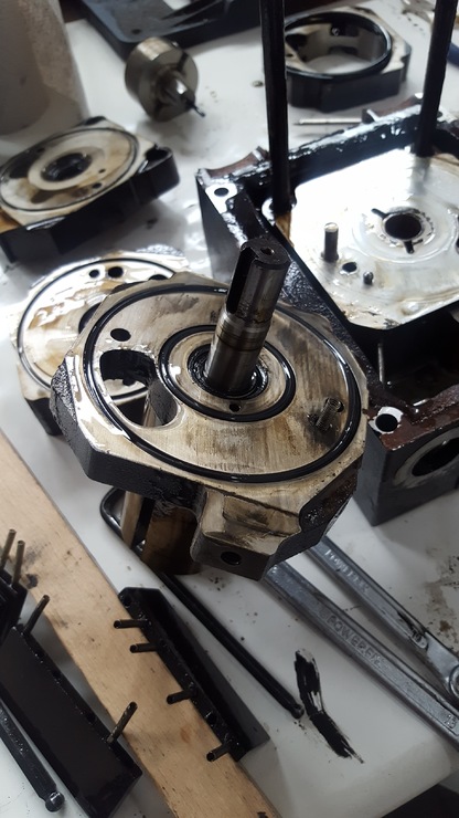

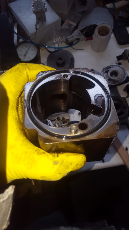

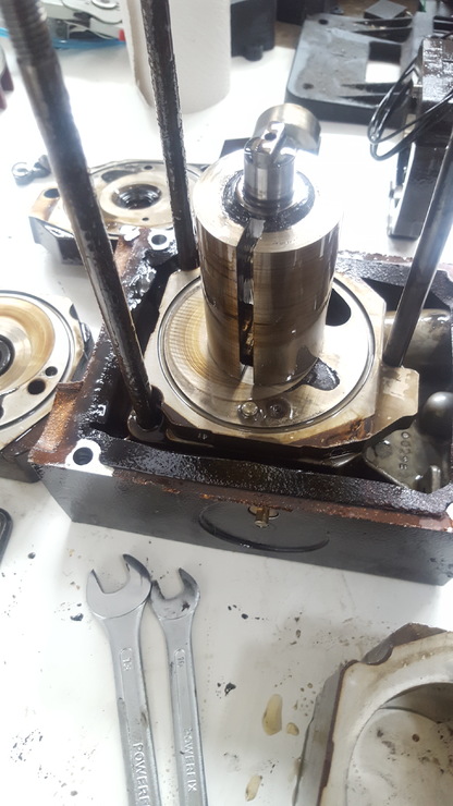

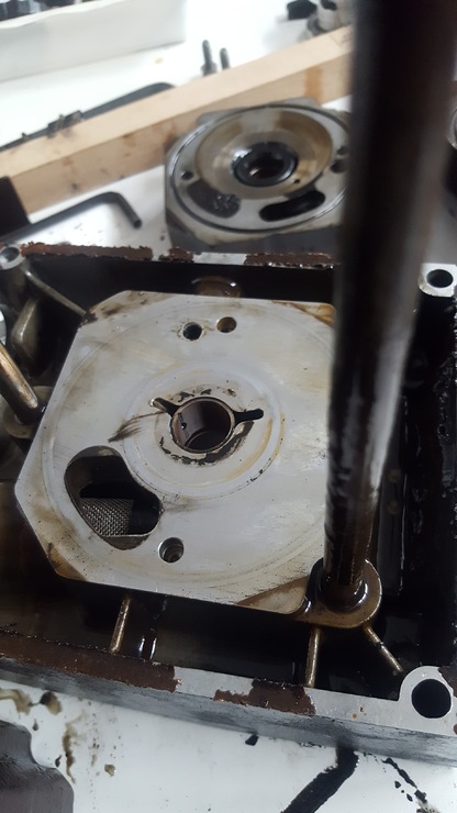

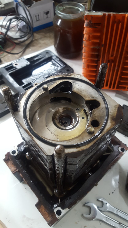

wkbgzy80t

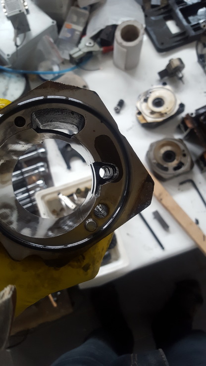

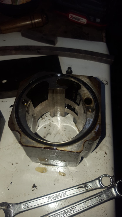

1. kép: 2. fokozat lapátozás rugók feszítik a lapátokat a falnak a lapátok vége ilyen íves kell, hogy legyen, állítólag akkor kell cserélni, ha simára kopnak. Érdekes dolog, mivel elég sokat használtam, de nem látszik kopás a lapáton - legalábbis én nem veszem észre.
2.: lapátok "helye"
3.: oldalfal leemelve - minden edzett finom köszörült (vagy nemtom), öröm volt kézbe venni
4.: 2. fokozat oldalfala A járatok amúgy elég tekervényesek, nem jöttem rá rögtön, hogy hogyan működik...
5: 1. fokozat na itt már volt egy kis szemét

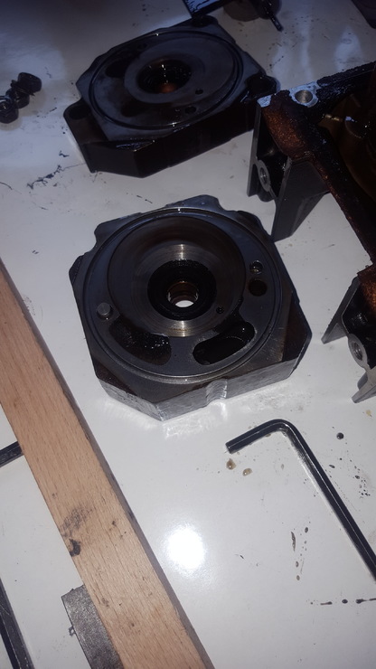

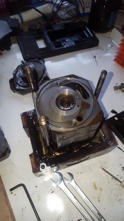

wkbgzy80t

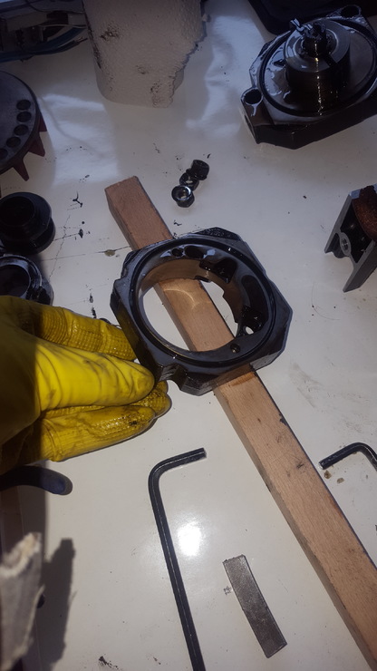

1. kép: 1.és 2. fokozatot elválasztó darab 1. fokozat felől nézve - az elszíneződött részen ami nem üreg, látszik némi törmelék, ezen a felületen látszik is kopás, sajnos a körmöm meg is akad benne. Remélem nem nagy baj, persze le lehetne köszörültetni pár századot... nem tudom merjem-e...
2.: 1. fokozat oldalfala/1
3.: 1. fokozat oldalfala/2
4.: 1. fokozat oldalfala/3 érdekesek ezek az elszíneződések brigéciollal próbáltam első körben lemosni, van ami azonnal lejön, van ami meg sem moccan...
5.: 1. fokozat lapát tartó
Az egész szerkezetben egy darab csapágy nincs, minden siklócsapágyas (gondolom a motorban azért sima csapágy van...)

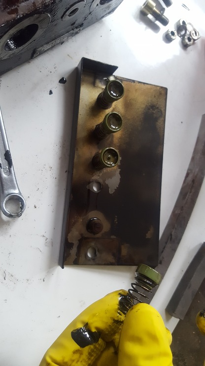

wkbgzy80t

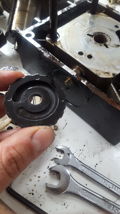

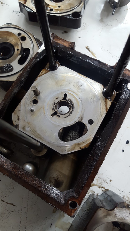

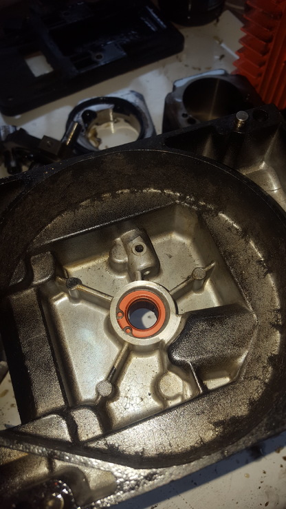

1.: legalsó lemez alulról nézve - itt valami golyós szelep is van, a levett darabból kilóg a rugó, a háttérben a golyó a neki való lyuk mellett látható (amibe beszorítja a rugó).
2.: A szivattyú középső alu öntvény része, ez kapcsolja össze a motort ill a szivattyú részt. Oldalt egy állító gomb, felül vákuum ill kipufogó csonkok. A kipufogó csonk gyakorlatilag közvetlenül az olajteknőbe nyílik (narancssárga bordázott darab)
3.: Később jöttem rá, hogy a szinterelt persely mellett lévő hornyok kenés miatt vannak (legalábbis az egyik, a másikat nem tudom hova megy)
4.: Állító gomb - sosem használtam, de úgy tűnik a vákuumot csökkentheti oly módon, hogy simán levegőt ereszt be az első fokozatba
5.: A golyós szelep furatára merőleges, azzal átjárható furatban volt ez elhelyezve, az állítógomb ezt tologatja ki-be

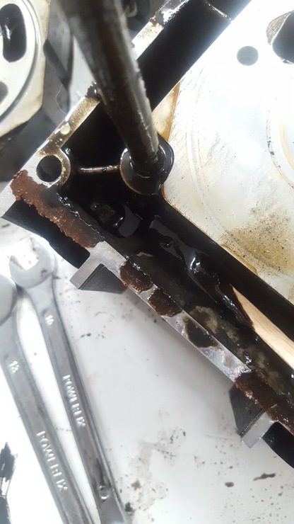

1.: Érdekes, hogy benyomott állapotban a rúd vége kilátszik az öntvényből.
2.: Itt azért már gyűlt némi anyag... Azt el sem mondom milyen mocsok volt az olajteknőben (18+).

Nem vákuumot csökkent, hanem az a gázballaszt szelep. Keress rá a neten. Lényeg hogy kis levegőt beengedve meg lehet akadályozni a páralecsapódást a szivattyúban.

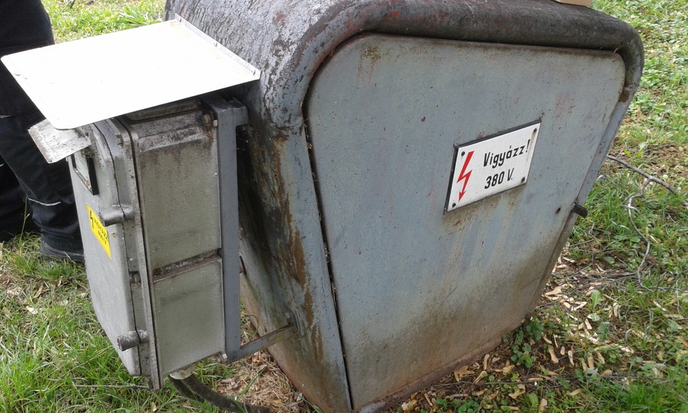

Ebben a TITÁSZ-ban, napi szinten van áramszünet.
Ugyanis Ő, egy...közvil. szekrény.[#vigyor2]
Jellemző. Ilyenekben még "jószág" is lakik olykor.

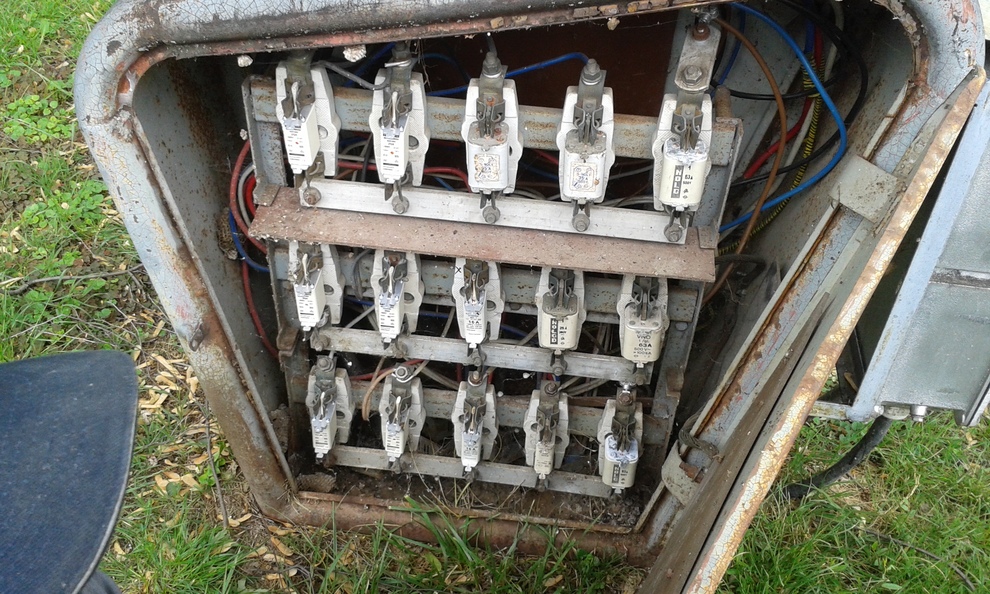

Itt a helyi menő csávó összezárta a 400A egy 150-es spárgával a földre. Az olvadóbetétek nem mentek ki.
Új beteg került a műtőasztalra. Kérdés sajnos jogos, meddig fog élni?[#nemtudom]
