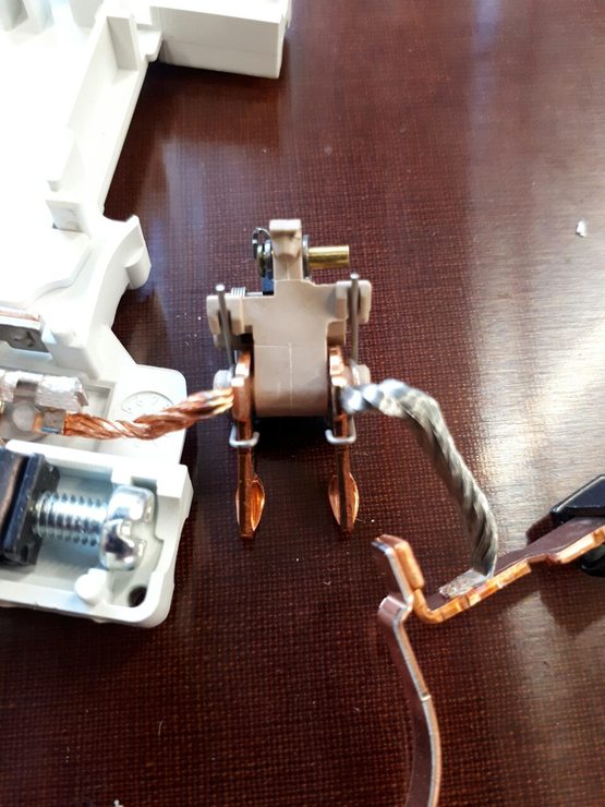

Itt van ez az alkatrész

Mivel az egymodulos kétpólusúaknál mindig csak az egyik pólusban van zárlat,és túlterhelés védelem, -remélem jól tudom- épp ezért, mindig megtalálható a dedikált "N" jelölés, a "csak" megszakított, "védelem nélküli" póluson.

Az nem lehet hogy a zárlati áramot segit megszakitani az N oldali érintkező?
Ferenc
Az "N" oldali érintkező feladata passzív kapcsolóként, hogy a fogyasztó zárlata, vagy túlterhelése esetén mindkét "sarkon" megtörténjen a leválasztás a hálózatról.
Klasszikus, zárt áramkört feltételezve, soros a két érintkező...
Nem nagyon kell neki segítség.
A felirata szerint, ha jól látom, 4500 A-ig maga is megbirkózik.
Akkor az nem a nagyobb áramú, hanem a nagyobb feszültségű megszakítást segítené?
Elvileg igen, no de azt is...minek?

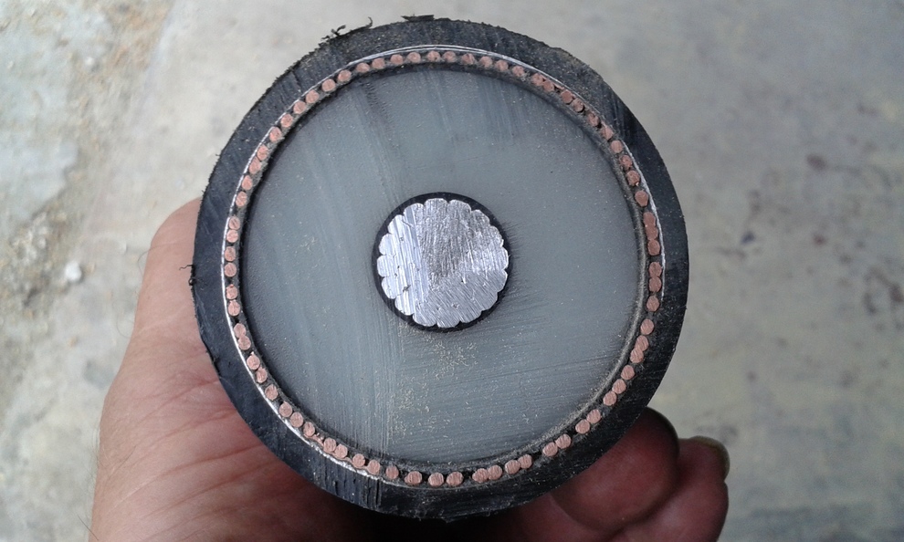

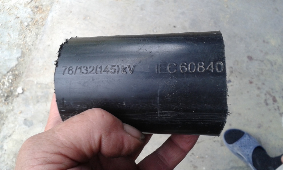

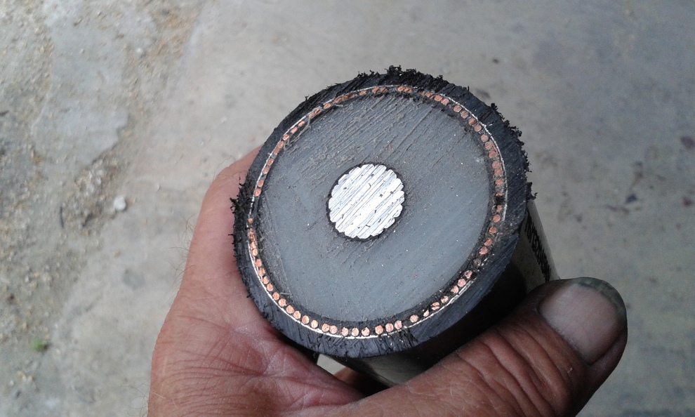

Csak, érdekességként mutatom.[#smile]
