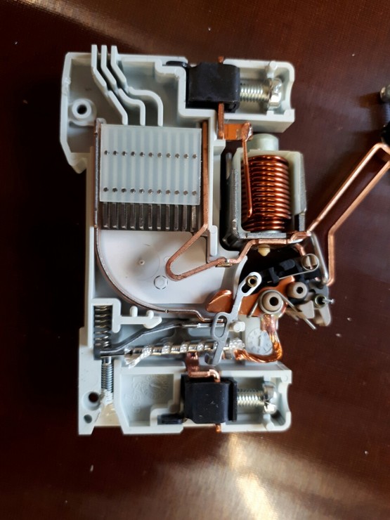

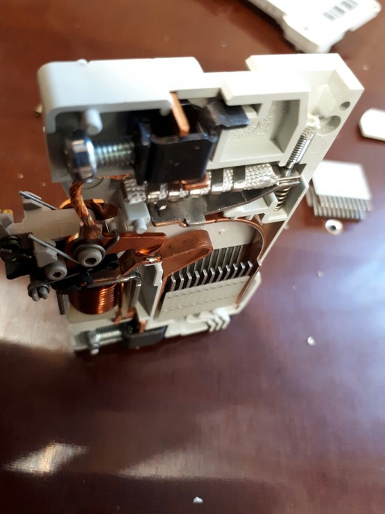

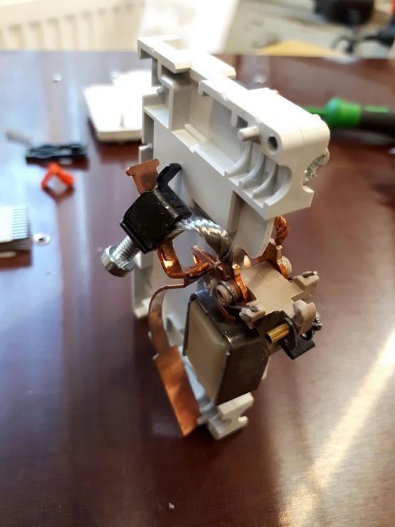

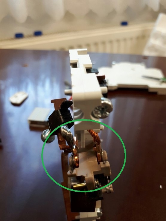

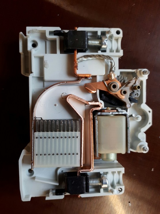

Köztük azért van valami elválasztó, vagy egy légtér?
Középső műanyag két oldalára van felépítve a kioldók, jól látható  fázis oldalon a túl áramra kioldó mechanizmus ami működteti a nulla oldalt is egy kis műanyag alkatrészen keresztül. A két oldal kb 1mm vastag műanyaggal van elválasztva sehol sincs fémes kapcsolat.
Ettől függetlenül az "N" oldal nem segédérintkező és csak nulla megszakítására használható fel.
Ja!
Értem már, tehát a középső rész két felére van szerelve a két mechanizmus és két oldalról megy rá még fedél.
