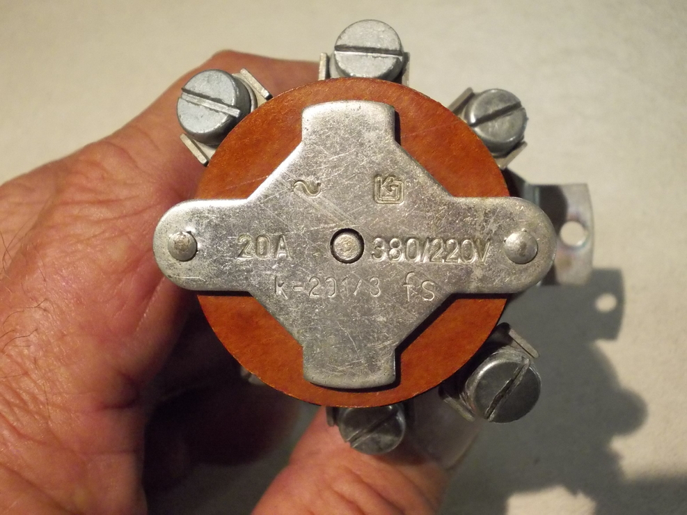

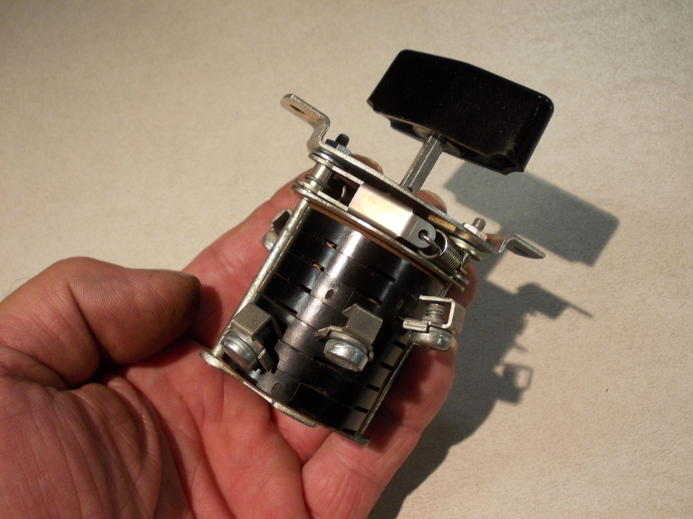

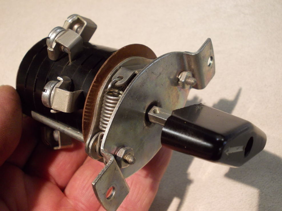

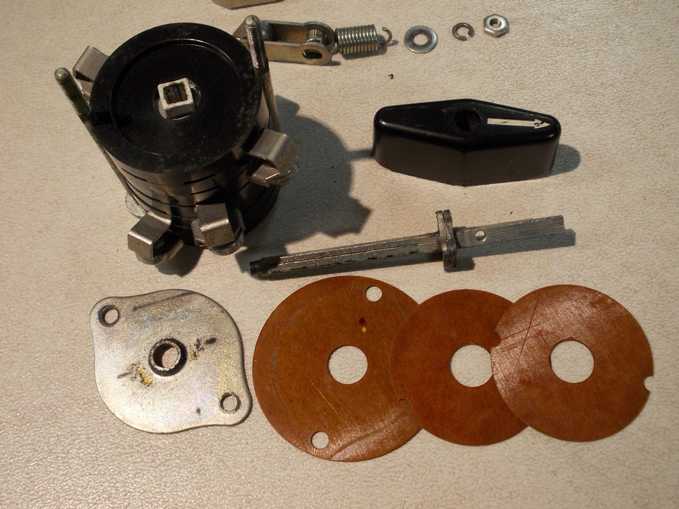

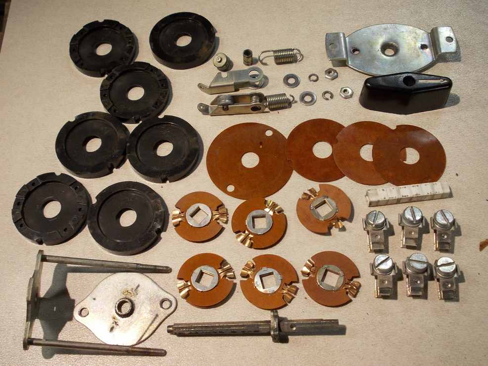

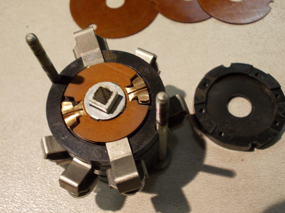

Egy, ma már 'retro-nak mondható, három pólusú, kamrás/forgócsapos kapcsoló, valamikor a '70-es évek végéről.
Duplázott érintkezőkkel, 20A-es kivitelben.
Még pár kép...
Szerencsés vagyok...[#vigyor2]

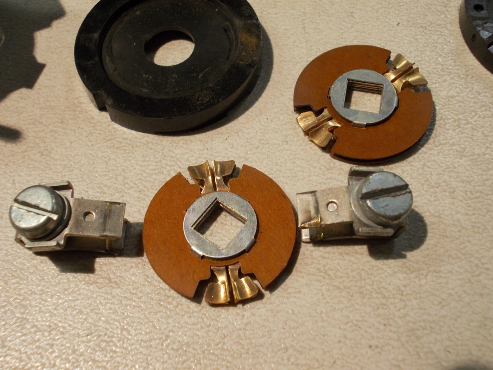

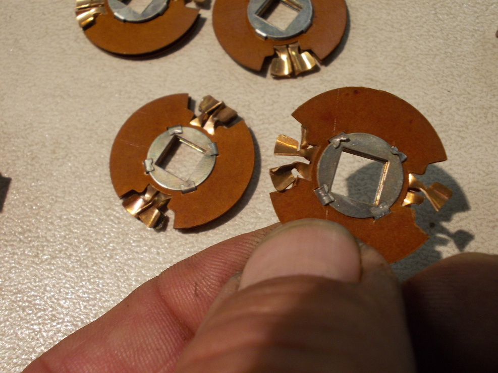

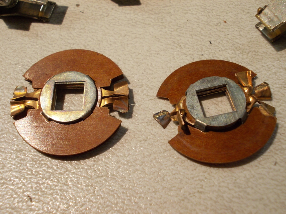

Pont egy olyan példány került hozzám, amelyen meg tudom mutatni ezeknek a kapcsolóknak a típushibáját is.
Gyakran előforduló hiba volt, a forgó érintkezők elakadása, majd összegyűrődése.
Ilyenkor csak nehezen, vagy egyáltalán nem volt elfordítható a kapcsolókar, vagy ha mégis, akkor nem zárt az adott érintkező.

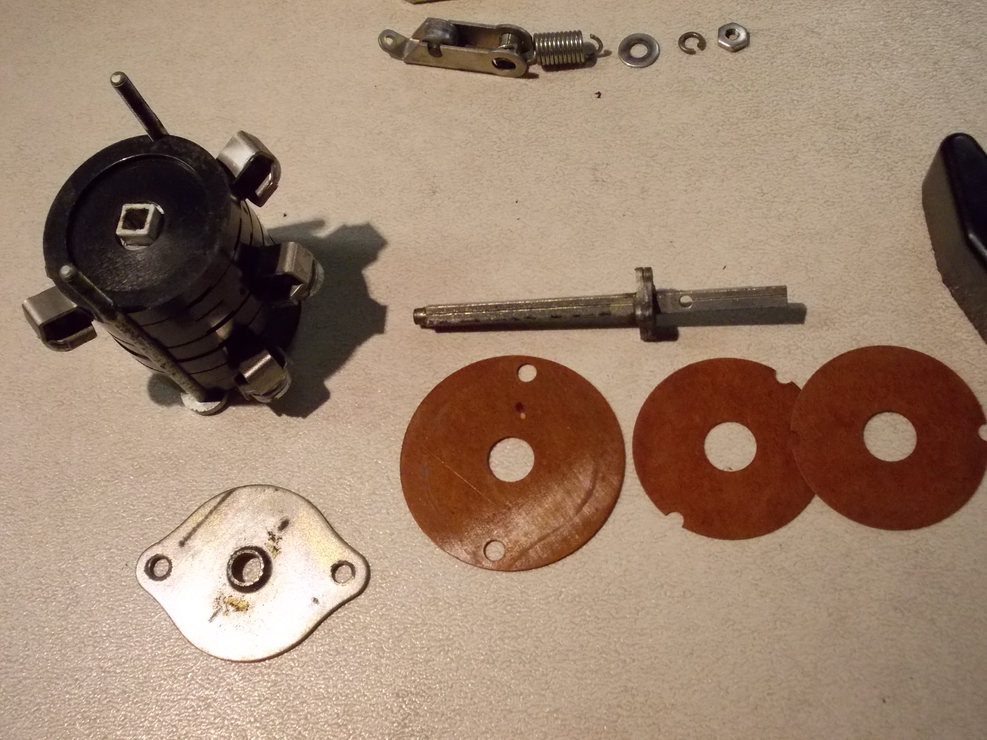

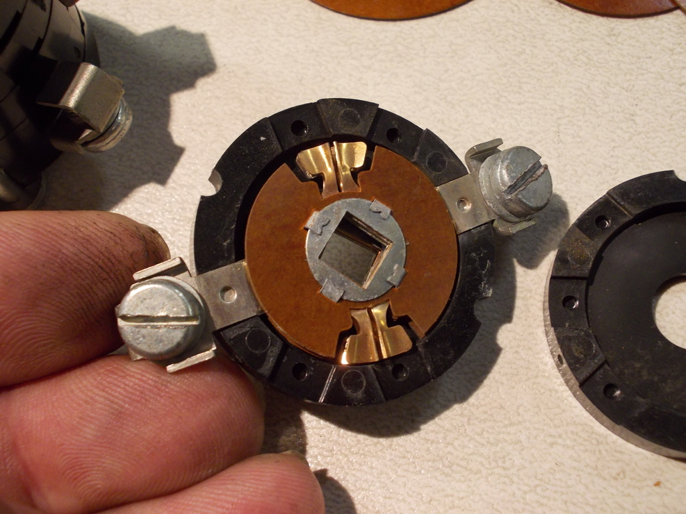

Anno még gyerekként szedtem szét ilyet kíváncsiságból, de ha jól emlékszem, az  összeszerelés már nem nagyon akart sikerülni...
Az összeszerelésnek is megvolt a "rutinja".
Lazára hagyott összehúzó csavaroknál, kintről betolni az állóérintkezőket, majd keményre összehúzni a házat.[#smile]
Pontosan ez volt a hiba!

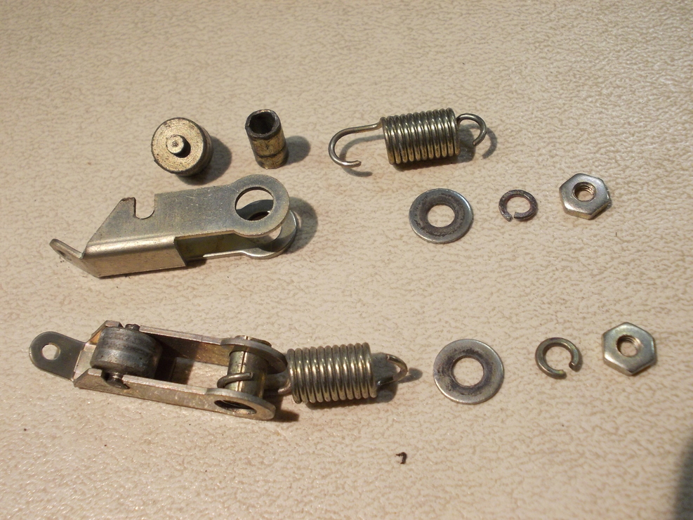

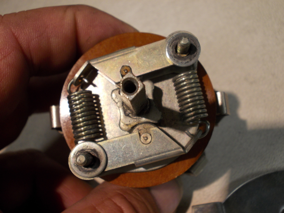

Volt ennek egy elődje, úgy 20 évvel öregebb, no az még anyagból volt.
No és annál az arretálóval egybeépített rúgómű csapta át az egyik állásból a másikba.
A kebelbefogatók vagy 4-5 dkg-osak voltak egyenként.
Persze az is elromlott, épp a rúgómű volt a gyenge pontja.
