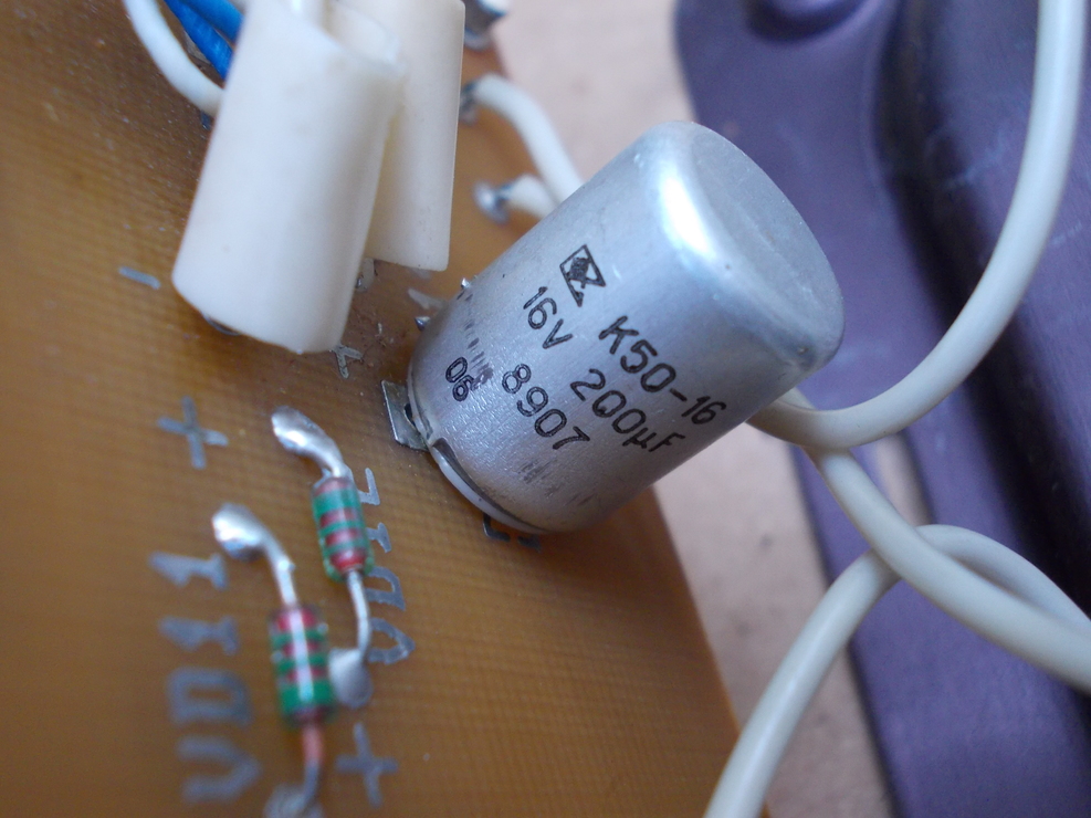

A gyártás évszáma azért érdekelne, ha esetleg valahol előbukkan a nyákon, vagy a doboz belsején?...

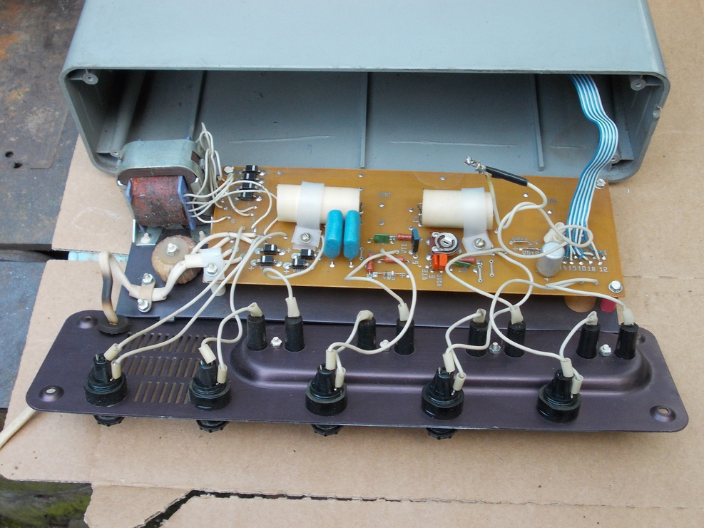

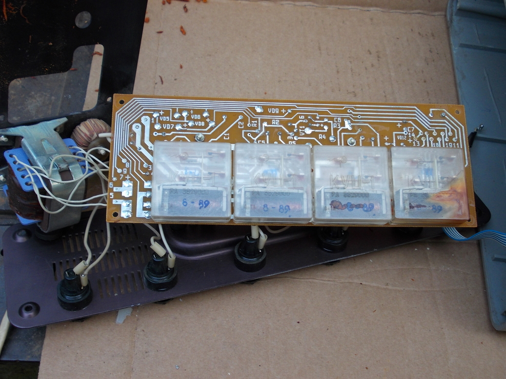

Gyorsan eljött a "legközelebb".
A kíváncsiság ugye...[#vigyor2]

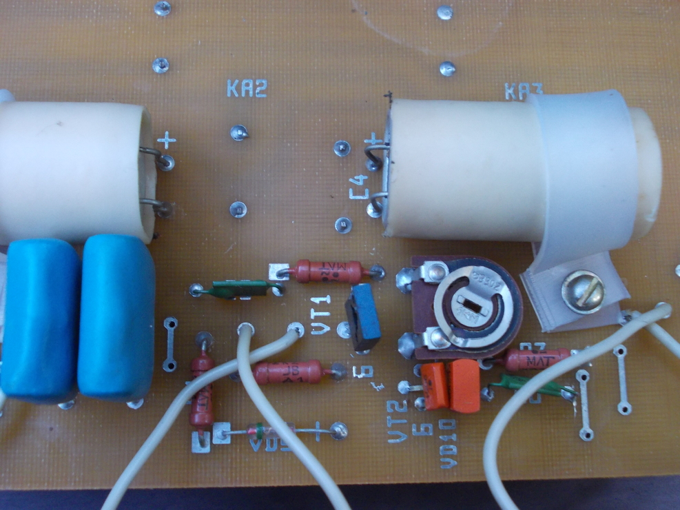

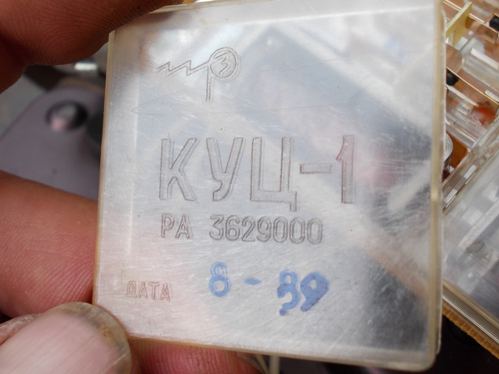

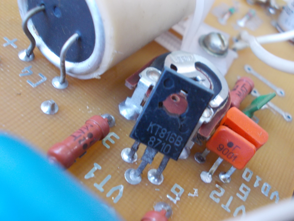

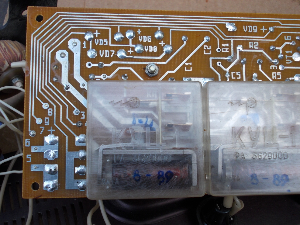

Az évjáratra utaló "konkrétumot" itt sem találtam, támpont lehet viszont a jó orosz szokás szerinti alkatrész dátumozás.
8710...8807...8908...stb.

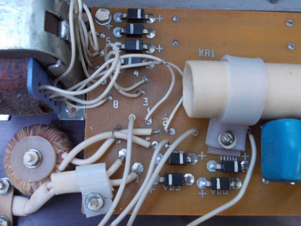

Megint beigazolódott, az orosz szivacs sem rosszabb semmivel, mint más nációk szivacsai.
Ugyanolyan nyúlós, ragadós takony lesz belőle az évtizedek alatt, mint a "jappán", meg az "ámerikai" szivacsból.[#nyes]
Hát csak ismételni tudom magam, orosz létére meglepően korrektnek tűnik a belseje. Volt szerencsém jó pár orosz kütyühöz, hát azok nem így néztek ki belülről :-)

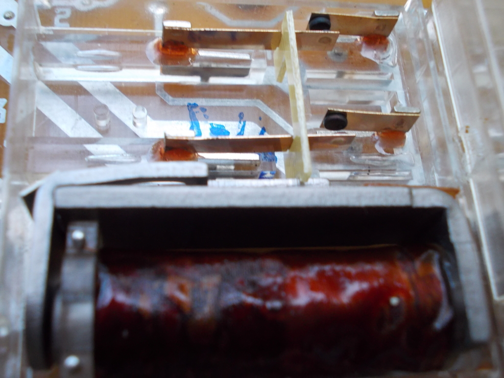

Meg kell, hogy kövessem magam...
"  ,, ...a hátsó kimenetekre kapcsolja a fázist... "
Írta [#493@Sásdi Zoltán] .
Ez szó szerint csak akkor igaz, ha "fázishelyesen" dugod be a dobozt tápláló villásdugót."
...írtam én erre.
Elhamarkodottan, bizonyosság nélkül "ítéltem meg" az orosz technikát.
Kérem szépen...
Kétsarkú a kapcsolás/leválasztás a jelfogókkal, a kimeneti "dugaljak" felé.[#eljen]
Tehát kerek 30 éves!!! :-)
Nem is számoltam, de ha Nálad is stimmel a dátum...akkor igen.[#kacsint]

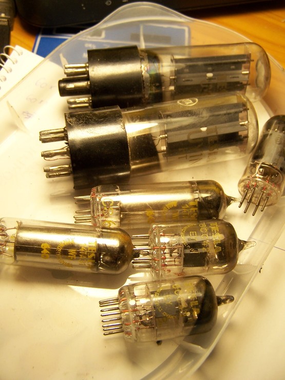

Tesla... én éppen ma bontottam pár Tesla csövet.[#vigyor3]
