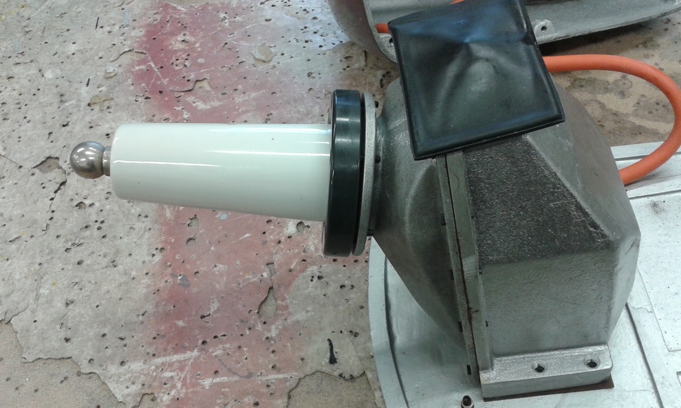

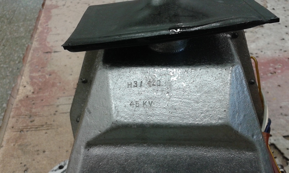

A pár száz méteres kábel jó kis kondinak számított jól feltöltve. A kenotron legerjesztése után jöhetett a kisütés a kisütő rúddal, fülsajdító csattanással, 2-3 perc rajtatartással. Hurrá jöhet a rövidre zárás. Lekötöttem a hozzávezetést kenotron rosszváról ami kb 80-90 cm volt, de útban volt a kisütőrúd, levettem a kábelvégekről egy pillanatra, fogtam a már a földrekötött kötődrótot, s ahogy közelítettem az erekhez 1.2-2 centire áthúzott.
Később volt szerencsém a miskolci mérőbusz még nagyobb kenotronjához is. Ott az egyik ablakon volt kitolva a méternél is bőven hosszab "fütyije". Azzal a 35kV-os túlfesz levezetőket ellenőrizték. Tudott 120 kV-ost is tesztelni.

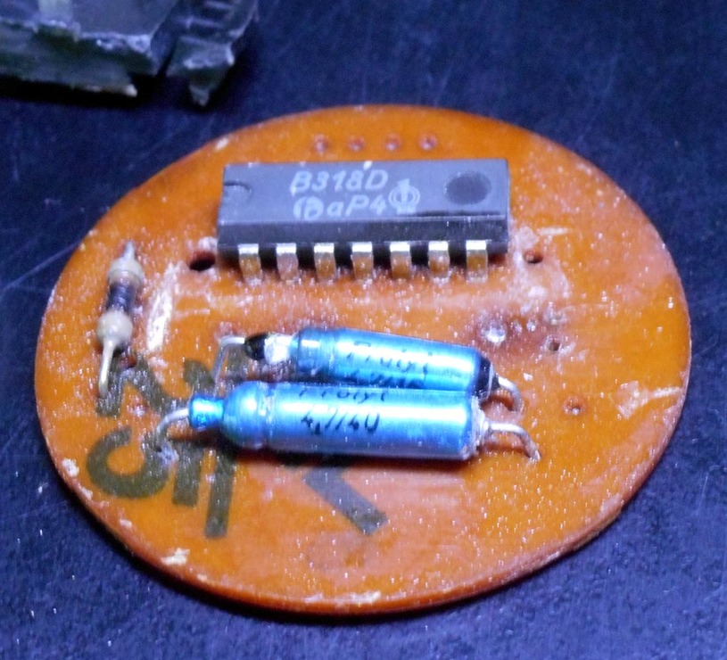

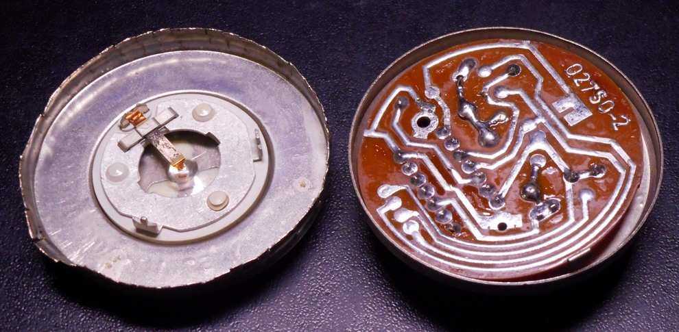

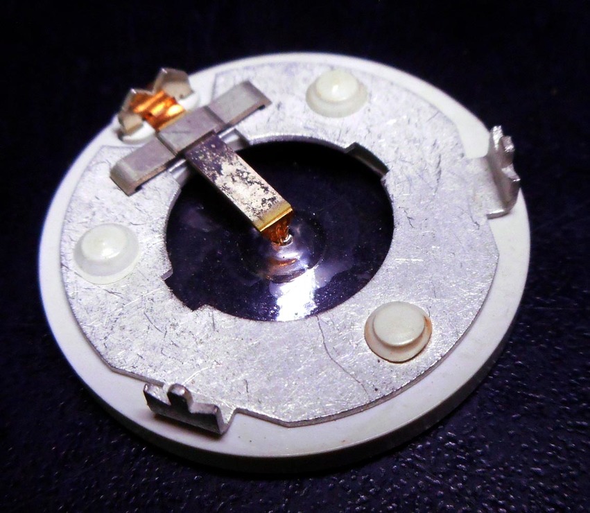

Régi CB telefon szénmikrofon betétjével kompatibilis kristálymikrofon belsejébe kukkantunk be.
1.fotó: a mikrofon betét
2.fotó: szétszedve, burkolat, membrán a piezo lapkával, NYÁK a középső csatlakozóval
3.fotó: a membrán a piezoval és a nyomtatott áramkör
4.fotó: alkatrész oldal
5.foto: átlátszó membrán – csak a tükröződése látszik -, és a piezo lapka.

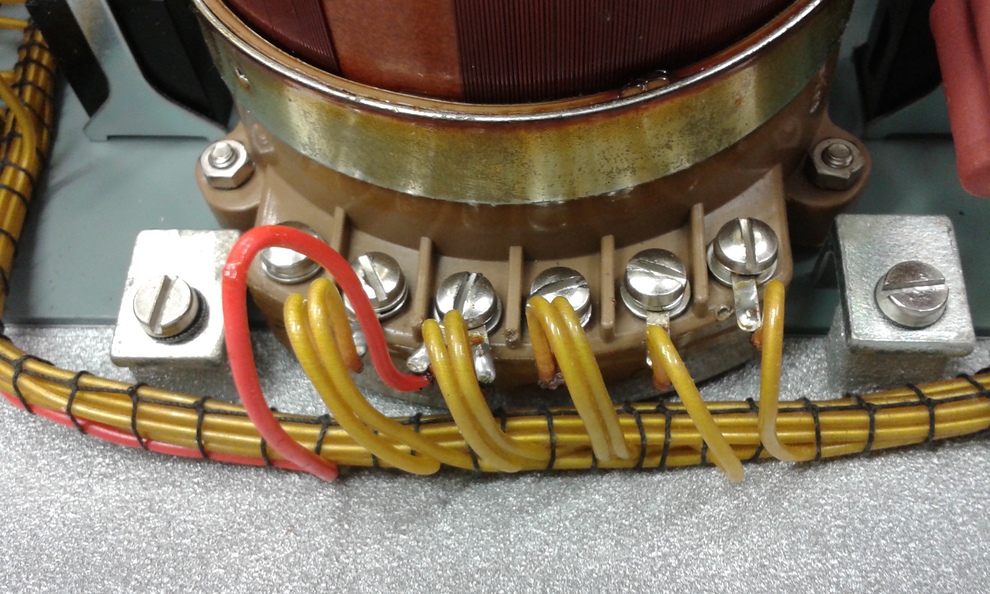

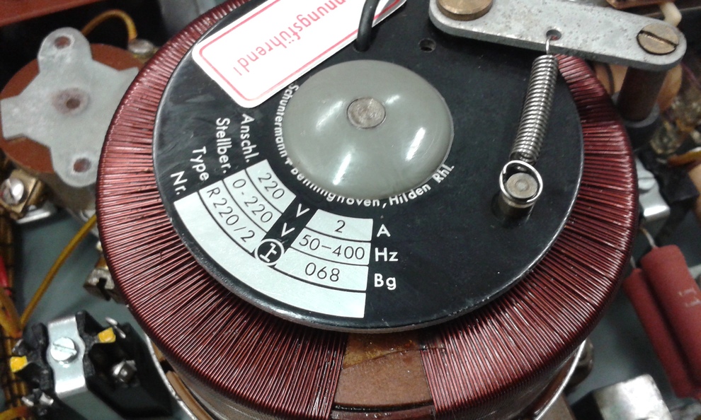

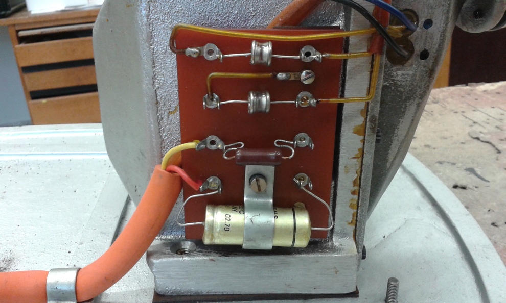

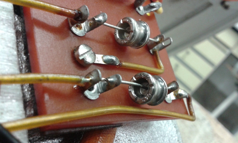

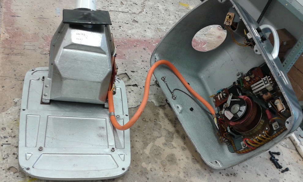

És akkor, legyen pár kép a többi "belsőség"-ről is.

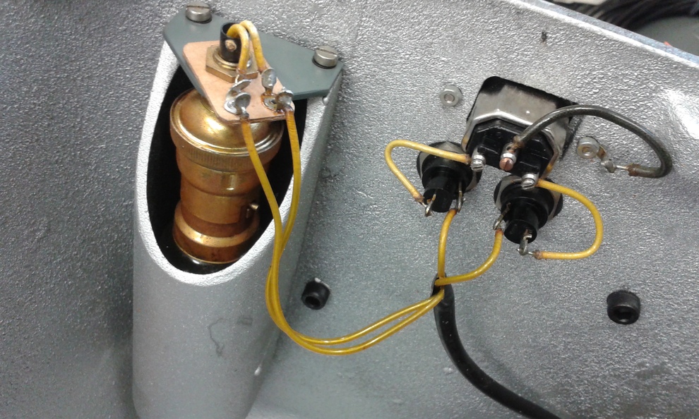

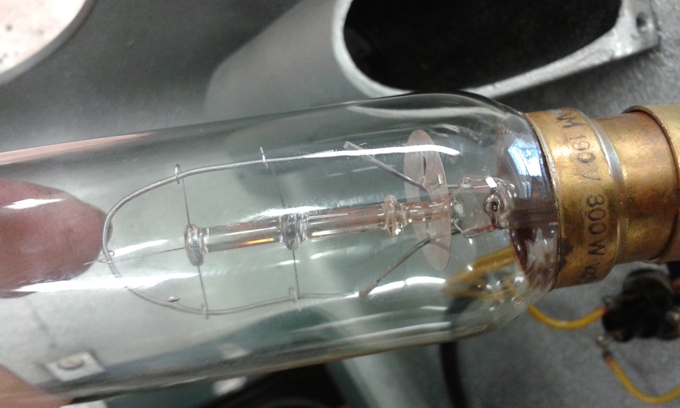

Még pár kép, amelyekhez egy kérdés is társul.
(én nem tudom a választ, ezért kérdezem)
A készülék vastag öntött alu házában, az egyik sarokban egy "kamrában" a képeken létható, 190V 300W-os, bajonettzáras izzó lapul.(első képen, balra fent)
Nem hiszem, hogy belső világítás, mert...minek is lenne.
No de akkor...?
Kőkorszaki áramkorlát vagy soft start?
http://www.elektroncso.hu/cikkek/bareter_col.php
Gondolom hogy nem az a Te égőd , de ez ugrott be elsőnek .
Megette a fene ezt még nekem megemlítették a suliban ...
Lehet nem vagyok már fiatal ezek szerint :(
Devecz Miklós
Nekem is a vas-hidrogén ugrott be a kép alapján, de azon mindig fel van tüntetve az áram értéke.
A vasúton még a mai napig is használják.
Mire-mire, hát áramszabályozásra, hiszen arra való . :)
Teloc® km órák szinkronjeladójának az megtáplálására.
Mindjárt keresek neked valami linket, irományt.
No, nem is volt nehéz találni.
A forgórészben ellenállások vannak, így három fázisú lépcsőjel van felvezetve a tengelyadótól a km. órákhoz.
A stabilizálás az 72-110 V-os akku feszültség miatt szükséges.
(de használnak 24 és 48V-os akkufeszültséget is más járműveken)
0,6 és 1,2 A-es a járatos attól függően hogy 1 vagy 2 órát kell meghajtani a jeladónak.
Ma már szerencsére kiszorulóban vannak, felváltják az elektronikus áramgenerátorok.
(rendszeresen kimelegedtek a bajonettzáras foglalatok a rázkódástól)
