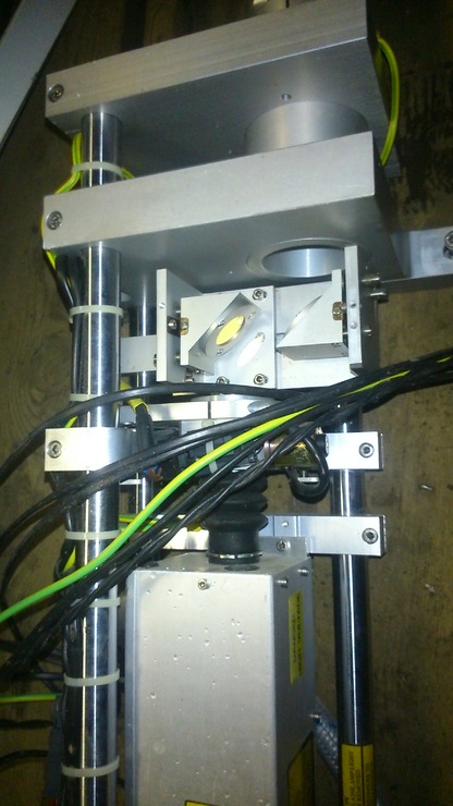

Mai szórakozás eredménye.
Mire lehet használni, vagy mégjobban szétbontani a tükör tartókat felhasználni Co2 lézerhez.
Egyébként mindene megvan akár még működhet is!

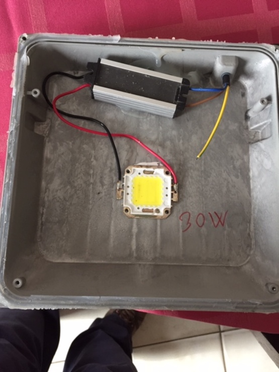

LED-reflektor, nem "ebajos" beszerzés, magyar forgalmazótól.
Na, mi a hiba?
Huhhh...de ismerős!
Valahogy, bekerült egy légy az üveg alá,és...
Odatette azt a jó pár fekete piszkot a LED chip-re.
Csak az a baj, hogy a chip belsejébe rondított.
A meghajtót mérted?
Ilyenkor, az is el szokott szaladni.
Kuka lesz ebből!
Van benne wifi antenna ? :)
VighLajos
Még semmit sem mértem...
A levegőben lógó zöld-sárga ér, ami "gyárilag" nincs bekötve. Két ilyen 30 wattosat szedtem szét, "típushiba".
Amúgy a baja az volt, hogy a LED "foghíjason" világított. Hasonlított a lyukszalagra.
VighLajos
Van két darab LED-em, adok neki egy esélyt a kuka előtt.
Egy ládányi "veszélyes" hulladék már összegyűlt, hétfőn viszem a hulladékudvarba.
Az a rosszabbik eset, ha "foghíjasan" világít.
Mármint a többi, még épen maradt LED-re nézve.
A fekete pöttyök a chipen belül a zárlatos LED-ek.
(ezért lyukszalag)
Így, a többiek...túlhajtódnak, ideig-óráig, talán még bírják.
De végül is oly mindegy, ha meg, megszakad a LED, akkor az egész oszlop nem világít.
A végeredmény ugyanaz lesz, mindkét esetben.

Hiba 1:  Nincs bekötve a védőföld... :(
Hiba 2:  A magyar forgalmazó is az "ebajról" vette., és (nem tudom) de talán.. még garanciát is vállalt rá... [#rinya]
A LED meghajtó címkéjén meg ott vigyorog a kettős szigetelés jele.
(csak itt meg pont pofával lefelé ragasztotta be a jómunkásember'.)
Akkó' most mi is van?
Ja.. kínai? Akkor semmi....
Többször olvastam már a neten erről a témáról, már mint a kínai led-es reflektor földelő vezeték bekötésének hiányáról. Volt aki azzal magyarázta, hogy kettős szigetelésű. De ugye az nem a készülék házra érvényes hanem csak az elektronika egységre. Azaz ha a reflektor burkolatra véletlenül fázis áram rákerül...hát nem is tudom mekkora meglepetést okozna![#nemtudom]
Kérdés, mi szerepel a reflektor dobozán, beépítési útmutatóján?
Ja, kínai? akkor valószínű semmi...
Egyébként általában be van kötve zöld/sárga, de hogy!?
Egy nyamvadt kb. 4.4-es M4-es sűllyesztettfejű csavar alá amely csavar egy szilikontömítésen keresztül a fedelet is szorítja.
Megint egyébként kettőszigetelésű vezeték bemegy egy tömszelencén egy kettősszigetelésű elektronikába.
Pont mint a keverőtárcsás mosógépeknél. Ergo szabálos'.
Ja, hogy itt a vezeték úgy 3x0,3 mm2-es lehet a tömszelencét hagyjuk, a törés és kihúzásgátlót hagyjuk.
Hagyjuk mert kínai szutyok...
