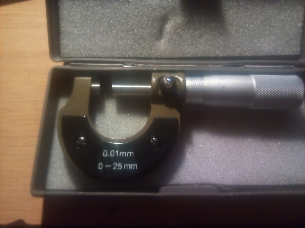

Mai alany, vagyis itt az első.

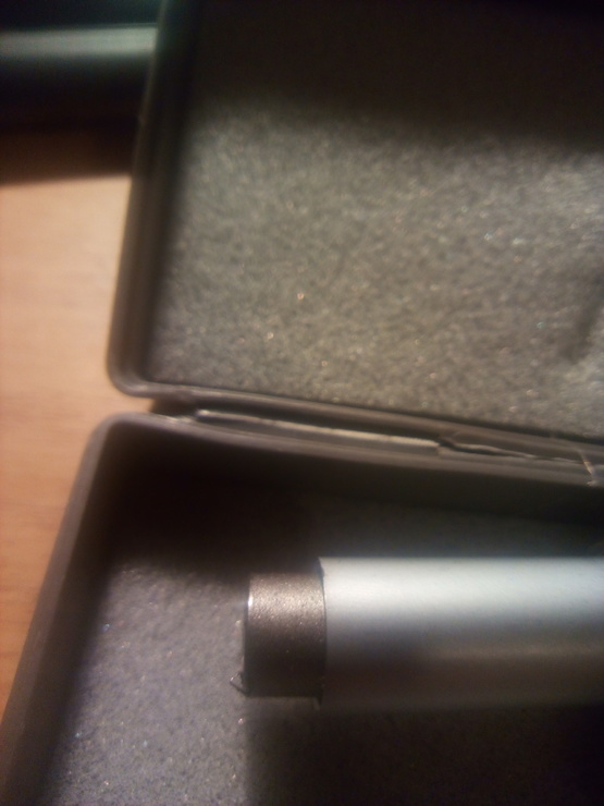

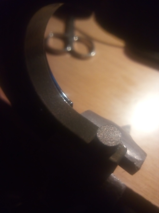

Kellett egy mikrométer amin van nyomatékhatároló. Olyan olcsó volt a kínai hát veszek. A nyomatékhatároló kellett róla csak. Kinéztem az alin egyet, 8 dollár cakk pakk. Az nem sok.
Megvettem. Jelentem a ricni jó.  A mérőpofa khmm , nem köszörült. A meneten nincs állítócsavar. A dob nem szétszedhető. Szóval rossz az egész.

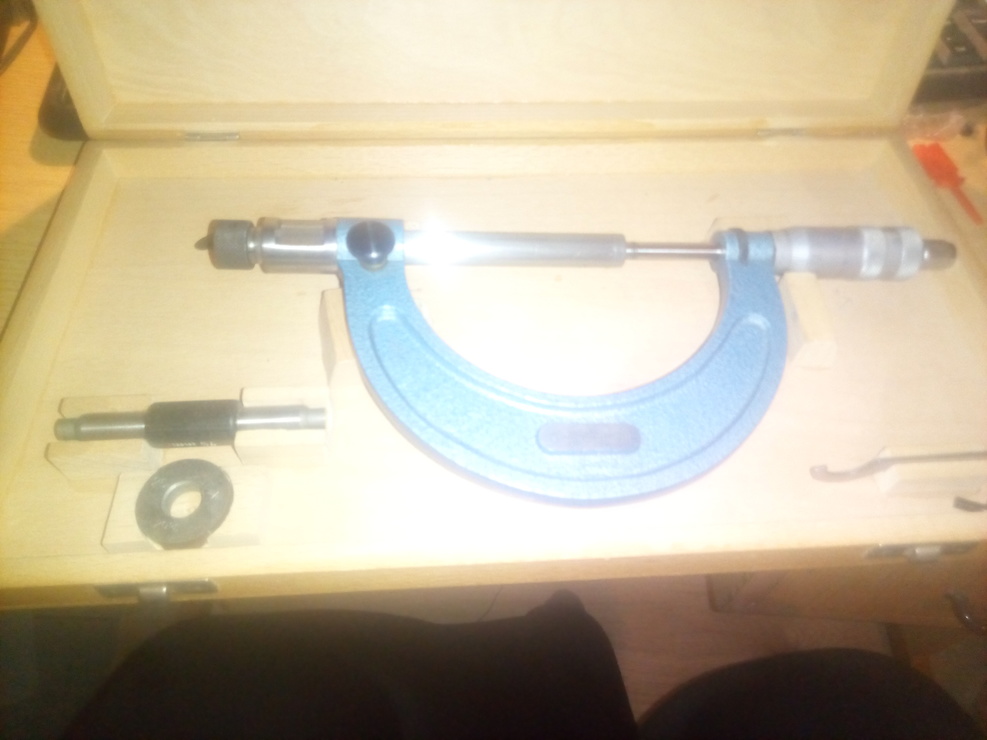

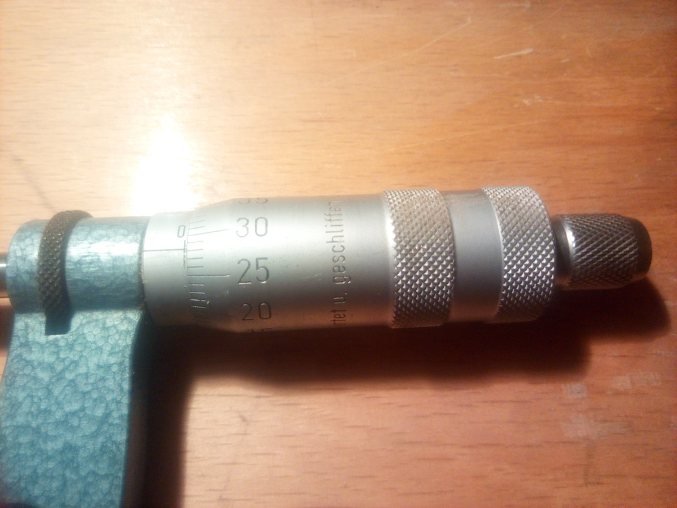

De a nyomatékhatároló jó! Pont beleillik a gyűjtői perthen 0-100 mm mikromba.

Ha nem is boncoltad, de a történet részeseként ez is megérne egy fotót: " a gyűjtői perthen 0-100 mm mikro "
sanyi84
Legyen. :) Annyira jó. Csak a nyomatékhatároló hiányzott. Illik bele. Jobban is néz ki. Emellett kell majf a 0-100 mm készlet. Eszterganál használható de marónál annyira nem.
Elsőre is furcsa volt ,de most rájöttem mi .
0-100 ig , na ez volt a furcsa .
Ugye 0-25  stb az általános .
TROMF22
Csak kíváncsi voltam, ennél hogyan oldják meg a 0-100 átfogási tartományt.
Nekem van egy hasonló, Keilpart Suhl retro példányom ilyen nagy kengyellel.
Abban 25 mm-es lépcsőnként növekvő, fix hosszúságú betéteket lehet rögzíteni a mozgó pofával szemben.

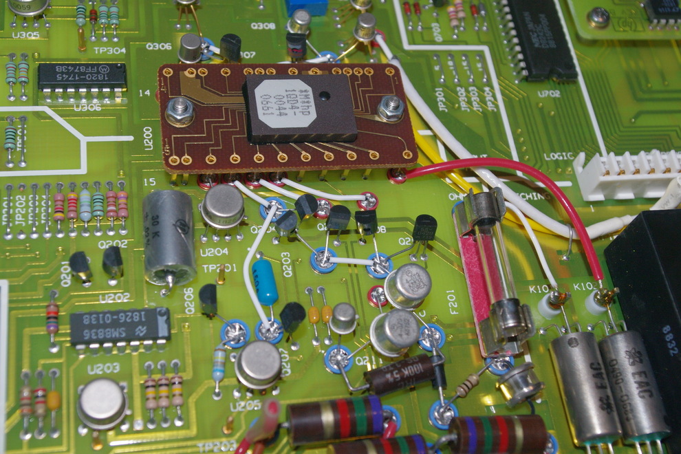

Ma vettem LoneWolftól egy békebeli HP voltmérőt. Nem állom meg hogy erről a fiatal korom csúcstechnikájáról ne tegyek fel pár fotót. Megnézegettem a műszer doksiját így ha kérdésetek van talán tudok válaszolni.
"ha kérdésetek van"
Mi a jelentősége a kék és piros karikákban lévő közös forrpontoknak?
(Azt hittem, ami elektronika, azt már mindent láttam, de ilyeneket még nem.)
Azok valami kiváló szigetelőanyagból (teflon) készült gyűrűk amik sokkal jobb szigetelést adnak mint az esetleg maratószer maradványokat tartalmazó és a párát is megkötő nyák felület. Gyakran használnak teflonba ágyazott forrszemeket ahol zavaró volna a pA nagyságrendű szivárgó áram, ilyen pl a PH mérők bemenete.
szabo janko
A felső határfreki is indokolhatja nagyfrekvenciás méréseknél. A régebbi oszcilloszkópokban is előfordult ilyen. Valószínű valami jó szigetelő anyagra felvitt ezüst lehet forrfül lehet.
