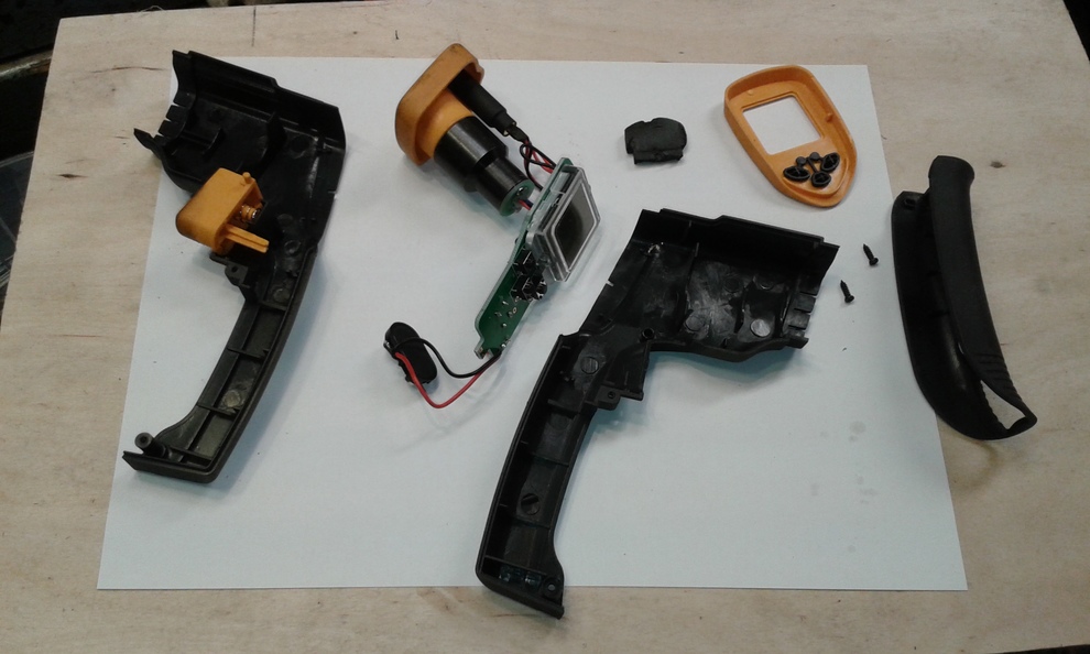

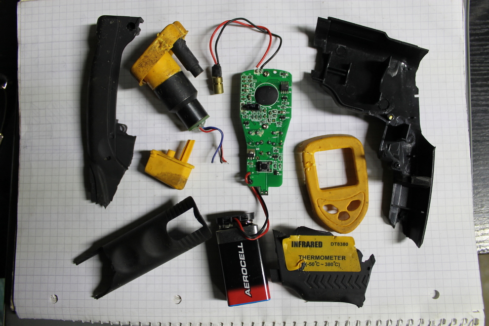

A beagle kutyánk boncolta ezt a lézeres hőmérőmet, ma reggel pár percre megszerezte...

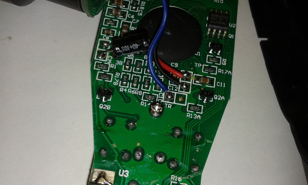

Régebben Varsától vettem, működőképes maradt, de leszakadt róla ez az infra izé!három vezeték, csak nem tudom hová kell forrasztani, Valaki nem nézné meg a sajátján hogy hova van bekötve,csavarozható a műanyag ház.

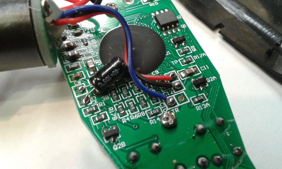

Ha tudsz várni kb. egy órát...mutatom a drótok helyét.
Így valahogy.

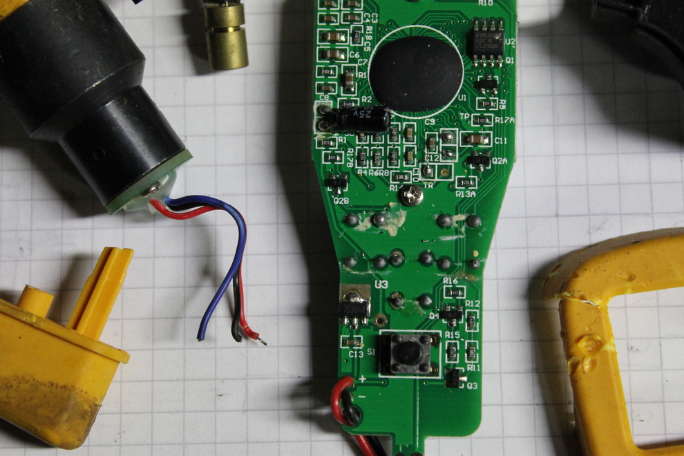

Béla már rakott fel képeket, itt egy a boncolásról.
Köszi a képeket! vissza forrasztottam, minden működik rajta csak a hőmérséklet helyett ezt írja ki " AH ", ahányszor meghúzom a ravaszt.

[#3111@RJancsi] linkelt videóján, látok egy termisztort? a fejnél, -fehér ragacs alatt- ami az enyémben nincs,és [#1236@KoLa] fotóin se látom.
Ezen kívül, KoLa hőmérőjének a "szenzora" is három vezetékes, meg az enyém is.
A videón láthatóban viszont, két vezetékkel kötődik a szenzor a panelra.
A két, vagy három vezetékes szenzor még ok. de, minek is van ott a fejnél a termisztor?[#nemtudom]
Ott lehet az eb elhantolva, hogy a szétrágott címkén DT8380 van, a videóban meg DT-380. Tehát nem egészen ugyanaz a két hőmérő.[#shakehead] Én voltam a figyelmetlen, a videóban más műszert szed szét a koma. [#rolleyes]

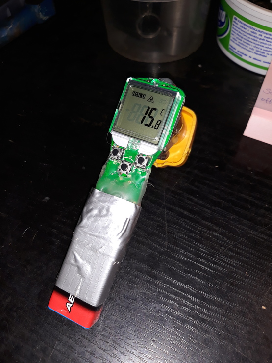

Úgylátszik nem bírta ki az összeszerelést a forrasztáyom.

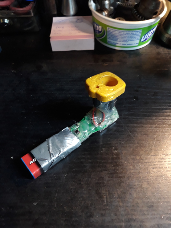

Gondoltam kiszedem a lényeget az összerágott markolatból, hogy beleférjen a borítékba.
Látom hogy az egyik vezeték levált,hoppá! lehet hogy jó,és bingó!
Most nem raktam vissza a ...hanem ragasztópisztollyal jól lerögzítettem mmindent.
A mutáns.
A szürke duct tape helyett autentikusabb lett volna zöld-sárga szigszalaggal betekerni. [#vigyor2]
