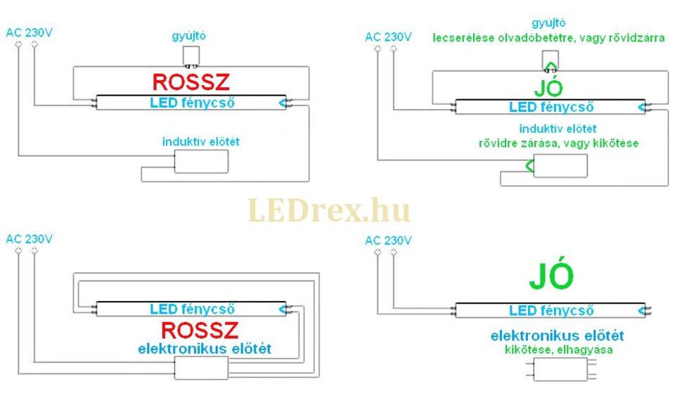

Higgy neki, az úgy jó, ahogy a rajzon van. Nekem ilyen volt:
Nem én rajzoltam, talált kép.
Elég faramuci a kép, pont ez az egyik oldalon gyárilag rövidzárral bíró cső nem való a rajzolt kapcsolásba.
Semmi nem akadályozza meg, hogy fordítva tedd be a csövet,és hidd el...bekerül fordítva!
Ide való az egyoldalon tápolt, másik oldalán nyitott csapokkal gyártott cső.
Azt ha fordítva teszed be, ugyan nem világít, de...zárlatot se csinálsz vele.:)

Két megjegyzés a képhez...
Nem feltétlen kell áthidalnod a klasszikus induktív előtétet, maradhat sorosan a körben.
A másik...
Ha véletlen bennfelejted a foglalatában a klasszikus gyújtót, led csőnél két eset lehetséges...
-a cső, nem fog elindulni
-a cső elindul, de a gyújtó kapcsolásának ütemében villogni fog.(ez a ritkább)
Tehát, nem feltétlen "rossz" a frissen vásárolt kínai cső ha villog, csak...nem cserélted ki a gyújtót.:)
(volt már rá példa)
