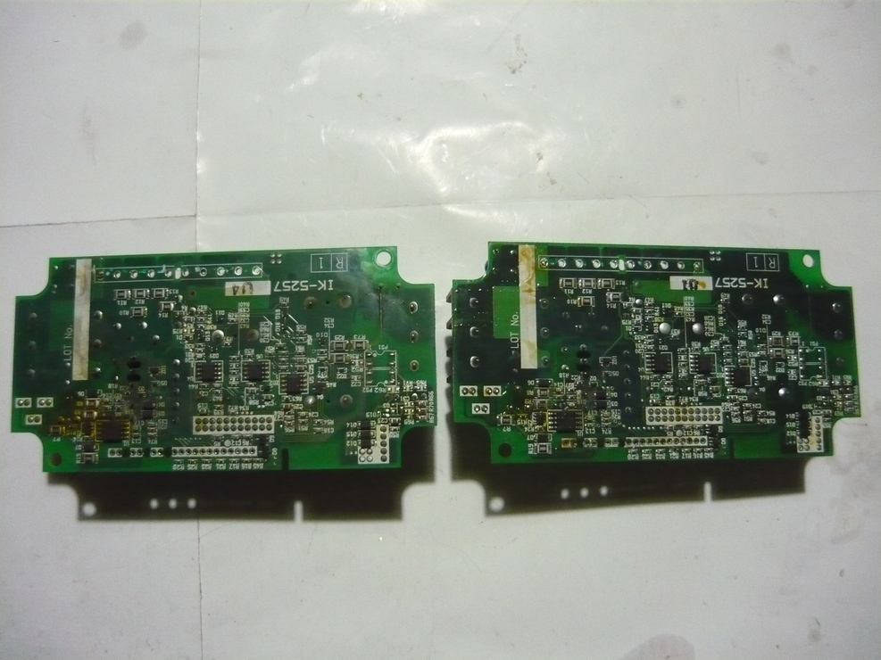

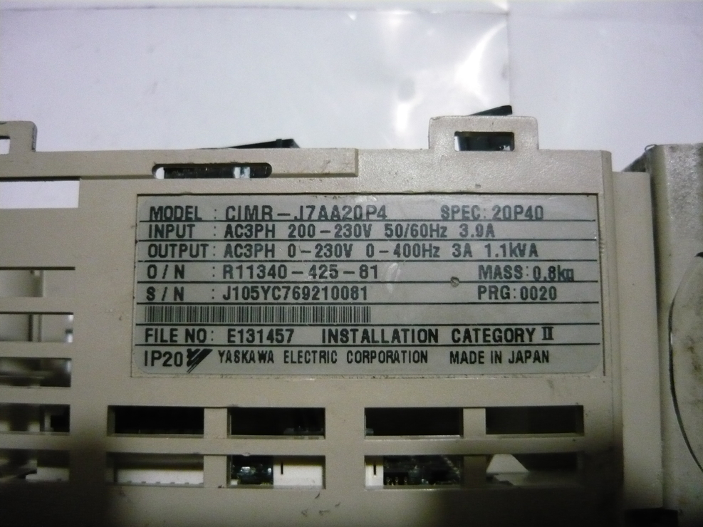

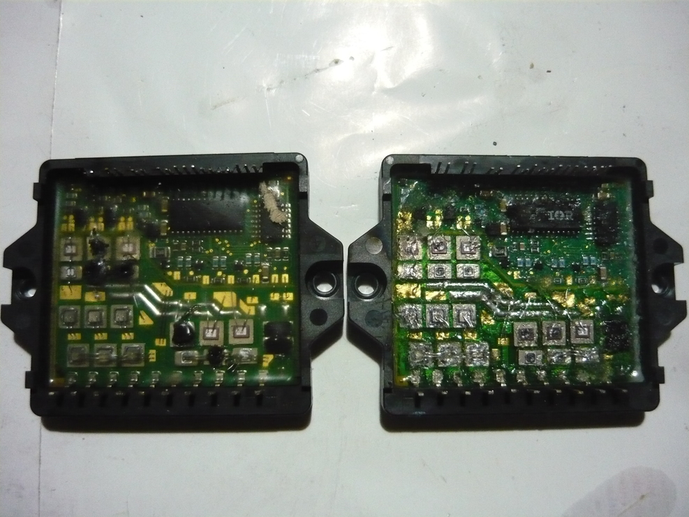

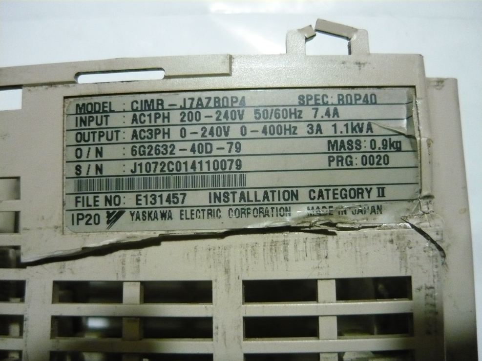

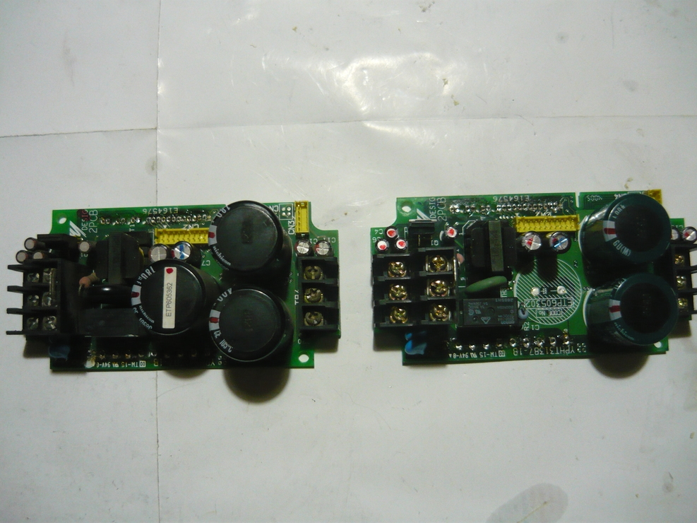

Yaskawa VS mini J7  frekvenciaváltók 3 ill. 1 fázisú összehasonlító boncolása!
(mielőtt valaki könnyeket hullatna az áldozatokért, mindkettő IGBT halott volt)
Én csak pár kondenzátorbeli különbséget fedeztem föl. Pl. az 1~ bemenetűnél 1kondit megspóroltak a 120uF 400V-ből. A 3~ bemenetűnél itt 3db 180uF 400V-os van. Szerintem egyébként egyformák a panelok és az IGBT-k is. Ezek tudatában a jövőben én nem félek, a 3 fázisú, 1 fázissal való megtáplálásától.De kíváncsi vagyok a  véleményekre.
Kérem TÖRÖLNi !egy kicsit van csak igazam de az indoklás ROSSZ
fpd0kbd4
Utána néztem. Mindenben igazad van. Összekavartam.A kondik  is  úgy vannak kötve ahogy említed. [#eljen]
simarex
mindkét váltónál a dc kör egyenlő feszültségű nem?
fpd0kbd4
Én is módosítok,mind a kettőben párhuzamosan vannak kötve a kondik
Én kb 20éve kötöm be a frekiváltókat 1 fázisra. Minden olyan készüléket ami nem figyeli a fázisok meglétét. 3*230V direktbe. A 3*400V-os pedig autótrafóval. Ilyen esetből soha semmilyen problémám nem volt.
Biztos vannak ipari hulladékok amik nem bírják/tudják.
simarex
Az utolsó bekezdésem a hibás. Mert ha 3*220V akkor az vonali  vagyis ugyanakkora a csúcsa mint a hazánkban (régebben  volt) 220 fázis feszültségnek . Tehát a két kondi is párhuzamosan lehet kötve . DC busz kb 310V
