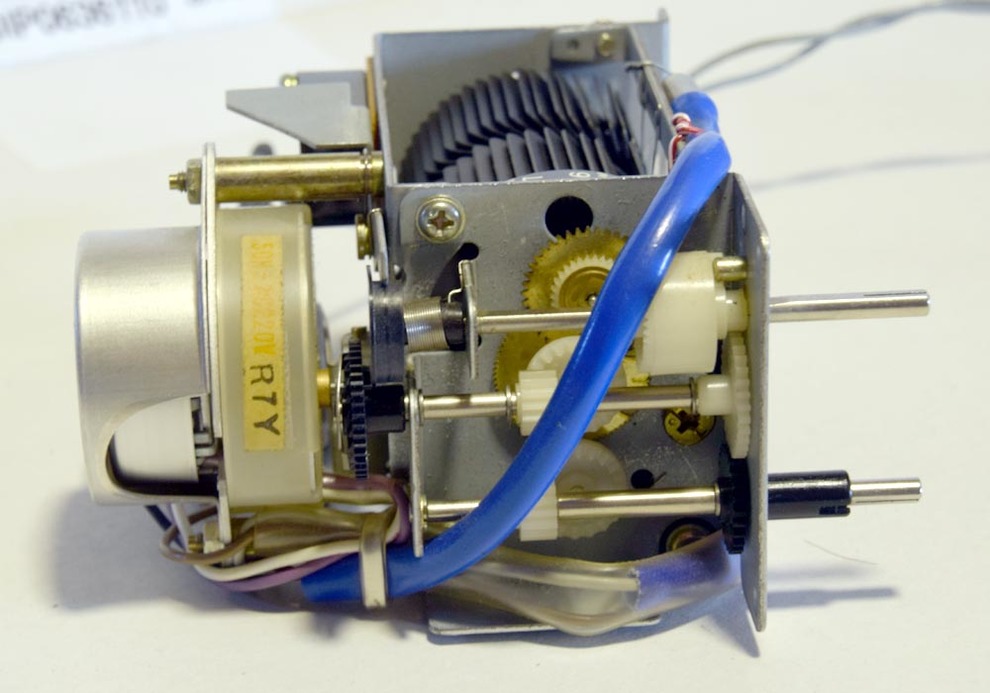

Ha igazán lassú forgatót szeretnél, javaslom a régi  automata mosógépek mechanikus programkapcsolóját. Akár másfél óra/fordulat szögsebességgel is száguldanak. [#nyes]
Jó lesz ez!
Akinek meg sok, vagy netán kevés...segít magán szoftveresen.[#nyes]

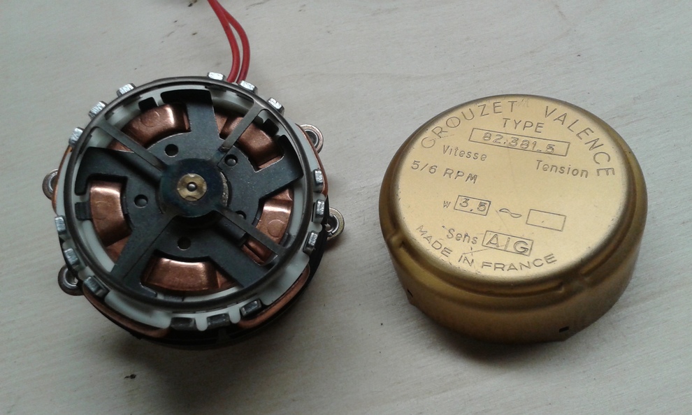

Az "Óragyár"-i...
Pld. a Tőled származó hőfokszabályozóban van, az ha jól emlékszem, 30 sec/fordulatos.
Azt kerestem egy ideig.
Csak az most...nem van meg![#falbav]
Ugye, a kíváncsiság...
No de...mi van a szép, sárgára eloxált alu serleg alatt?:)
Érdekes egy szerkezetű szinkronmotor, az biztos.[#wow1]
A motortengely, a forgórésszel,és a küllős tárcsával alaphelyzetben szabadonfutó.
Feszültséget adva a motor tekercsére, a küllős tárcsa peremét vonzani kezdik a pólusok.
Ezzel egyidőben megindul a forgórész,és  tengely irányba, rugó ellenében elmozdul.
Így a már forgásban levő forgórész, kapcsolódik a hajtáshoz.
A feszültséget elvéve a motortól, megszűnik a pólusok vonzása, elengedik a küllős tárcsa peremét, a rugó pedig szétkapcsolja a hajtást.
A forgórész, szabad kifutással áll meg.
Még nem találkoztam ilyen kicsi méretben, ezzel a típusú hajtással.

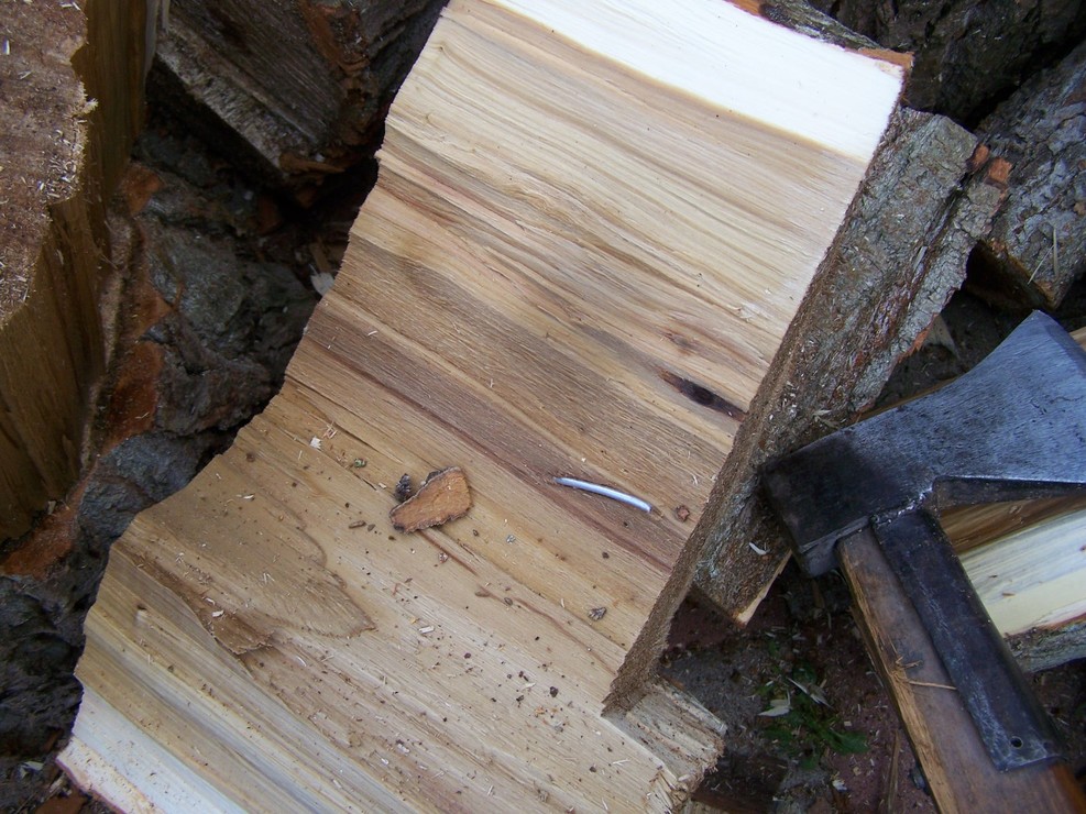

Boncolom a jegenyefát és mit találok a közepében :rozsdamentes drót darabot . Hasonlóval kb. 25 éve találkoztam mikor egy 50-55 cm-es topolyafát fűrészeltem hosszában és a közepén lévő vas szöget vágtam el hosszában .[#csodalk][#csodalk][#nemtudom]
A '70-es években pl. Balatonfűzfőn, a Nitrokémiánál "divat" volt a telefon pucér rézdrótjait a meglevő élő fákon vezetni, ha a nyomvonalba esett a fa.
Persze szabályosan, facsavaros végű, vaskampós porcelán szigetelőkön.:)
Több olyan korombeli, máig élő cser vagy tölgyfát is tudok a területen, ami az elmúlt negyven évben, egyszerűen "megette" a vaskampót,(kampókat) porcelánostul mindenestül.
Azóta is ott lapulnak, mélyen a fa törzsében, várva a láncfűrészes emberre.:)
Nekem is "műszaki történelem" és valamennyire emlék is . Ez a valaha volt ÉVM ( Észak-magyarországi Vegyi Művek ) területén lévő jegenyefák voltak ahol valaha gépszerelő szakmunkás tanulóként gyakorlatra jártam és ezek a fák már akkor is ott voltak az akkori irodaház előtt . Emlékszem is rájuk . Az átmérőjük ahol a vas drótot megtaláltam kb. 45-50 cm volt a tőben pedig kb. 70-75 cm-es voltak vágáskor de nem tudom már meghatározni milyen magasságban lehetett a vas a kivágás pillanatában .Amúgy csak egy darabka benőtt drót folytatás nélkül .
Itt jobban érzékelhető a méret .

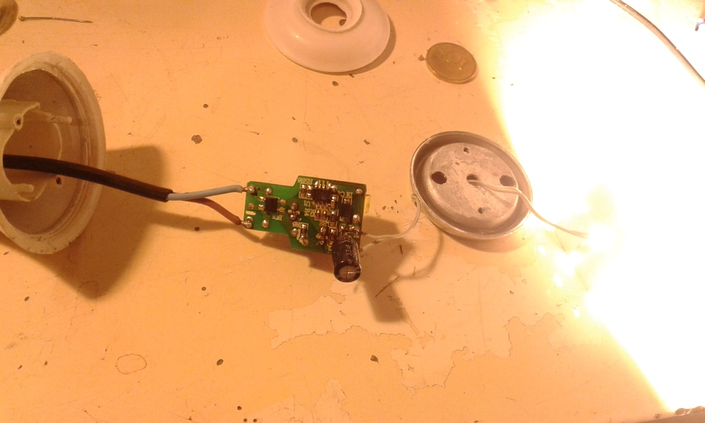

Na, ezek a LED izzók, kis kondi gyengeségét megjavítottam, meg adok neki valami jó nagy hűtőbordát, mert most úgy virít, mit állat, meg melegszik is a kis alu lapkája.

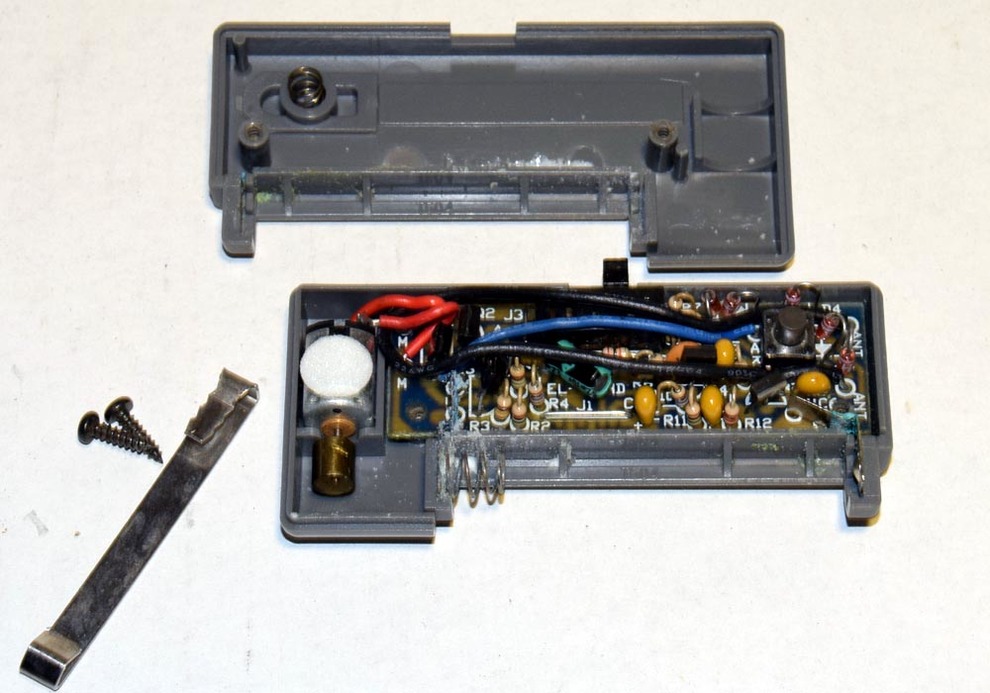

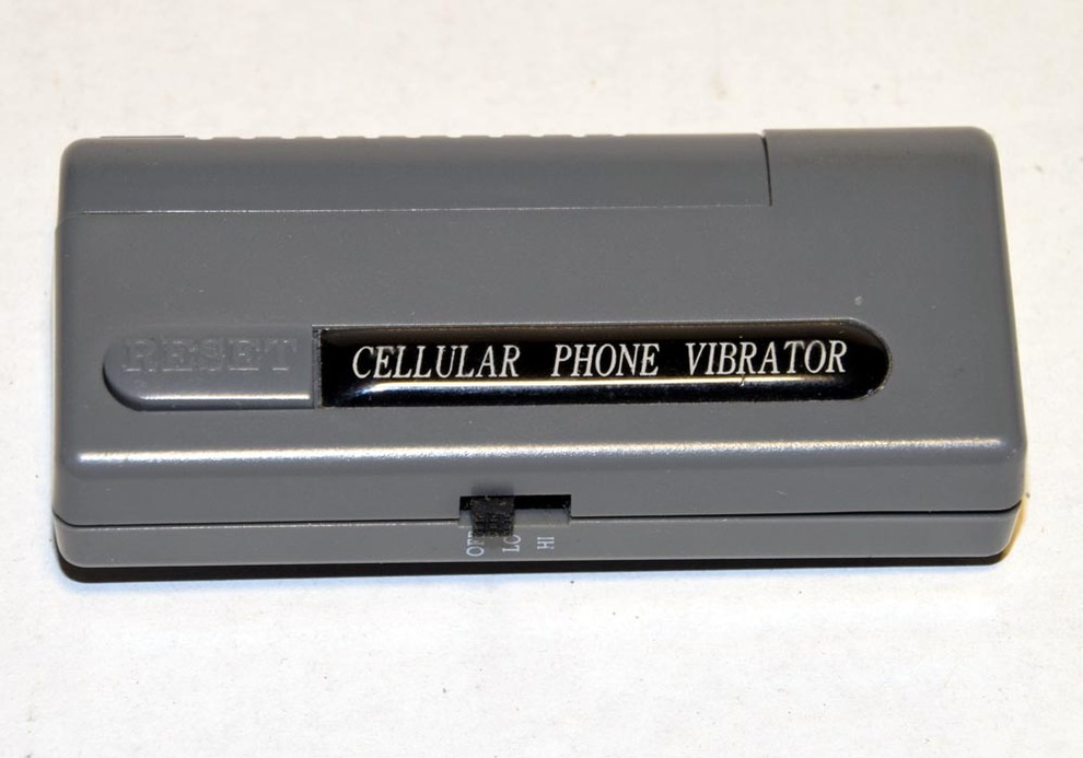

Előkerült két telefonnal kapcsolatos kütyü is:
