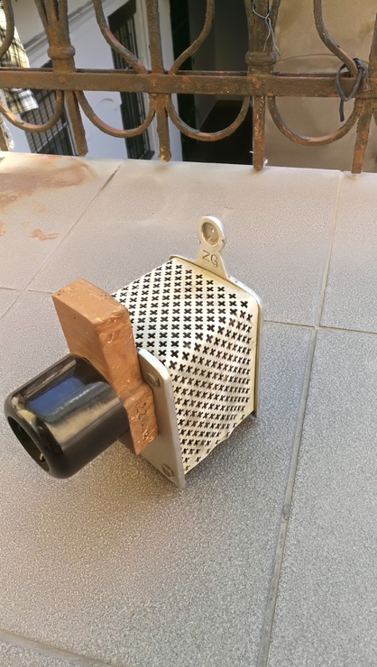

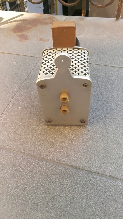

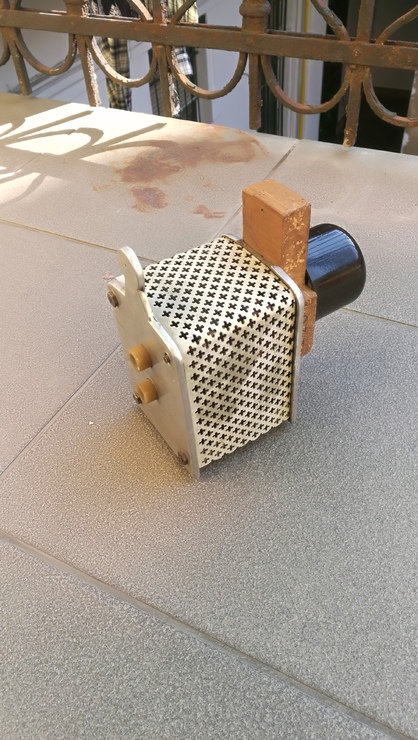

No, ilyet látott-e már valaki? Látom a fele barkács, de amúgy gyárinak tűnik, jó nehéz, szval tutti valami kis trafó lehet. [#nemtudom]
Valamikor több laborműszer kiegészítőnek ilyen perforált lemez burkolata volt, csak ráncosfekete.
Szépek voltak.
Bicska
Ahha.. Gondolom fix kábellel volt régen.
Amúgy, ha valaki gyűjtené az ilyet, szívesen odaadom..

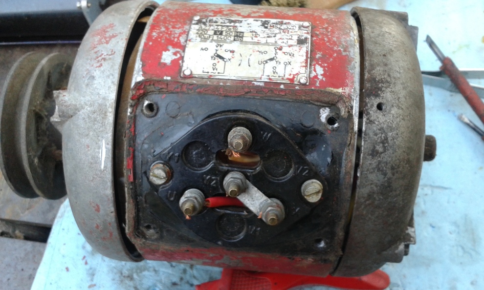

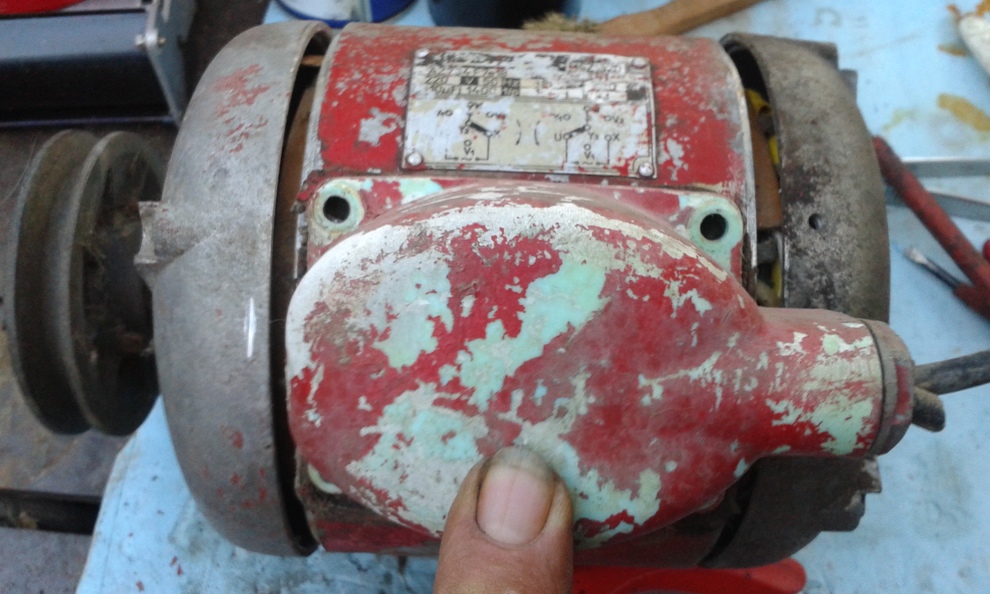

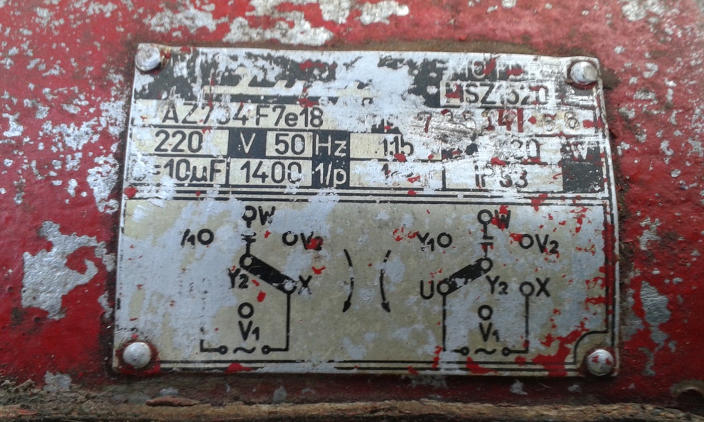

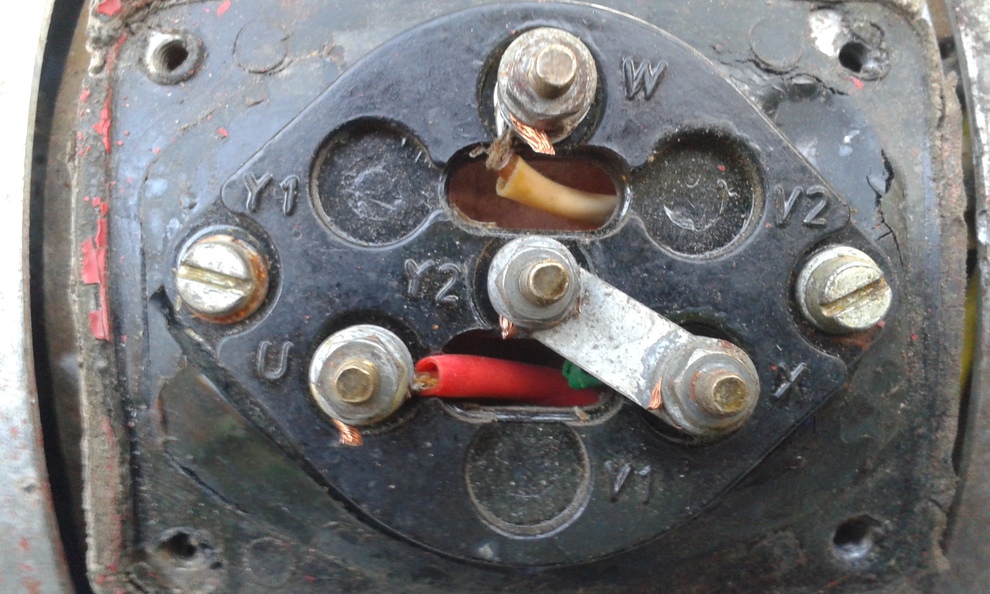

Ma volt kis időm "játszani" inkább csak, a magam megnyugtatására...:)
[#t200p39457#]
Régi dolgok, régi emlékek, az emlékezet meg ugye kopó/fogyó, el, meg össze mosódó valami.
Ez esetben azonban, nem.:)

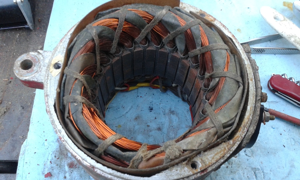

A régi, keverőtárcsás HAJDU mosógépek IMI motorja, ami az adattáblája szerint egyfázisú, üzemi kondenzátoros motor.
A valóságban viszont, a motor háromfázisú, szimmetrikus, 120 fokos tekercseléssel készült, négypólusú kivitelben.
Az összes Mari, meg Juli-néni,(teljesen tudatlanul) így használta őket...évtizedeken keresztül.[#nyes]

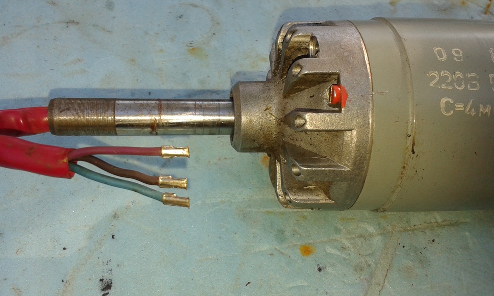

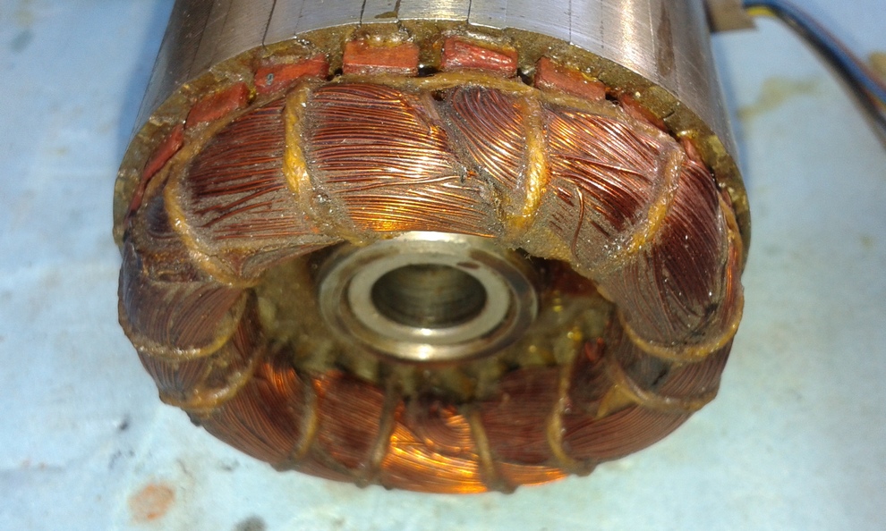

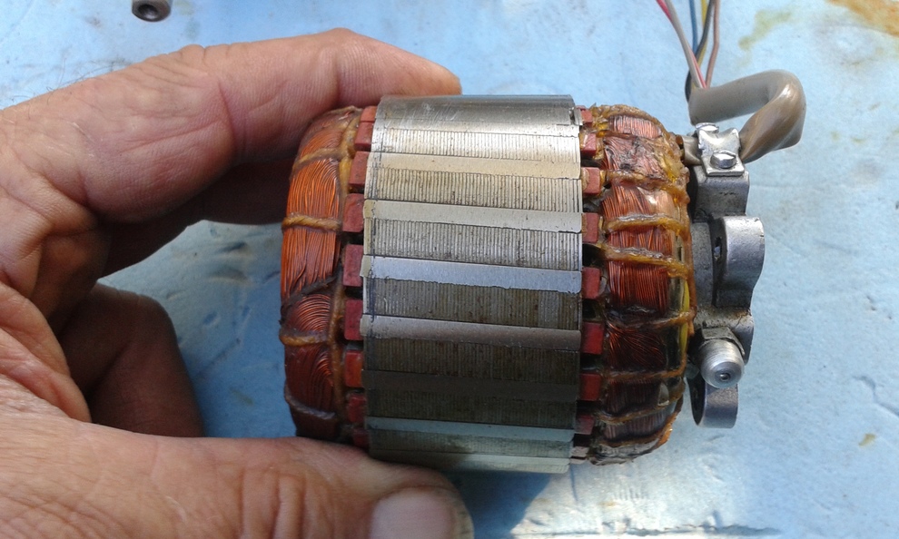

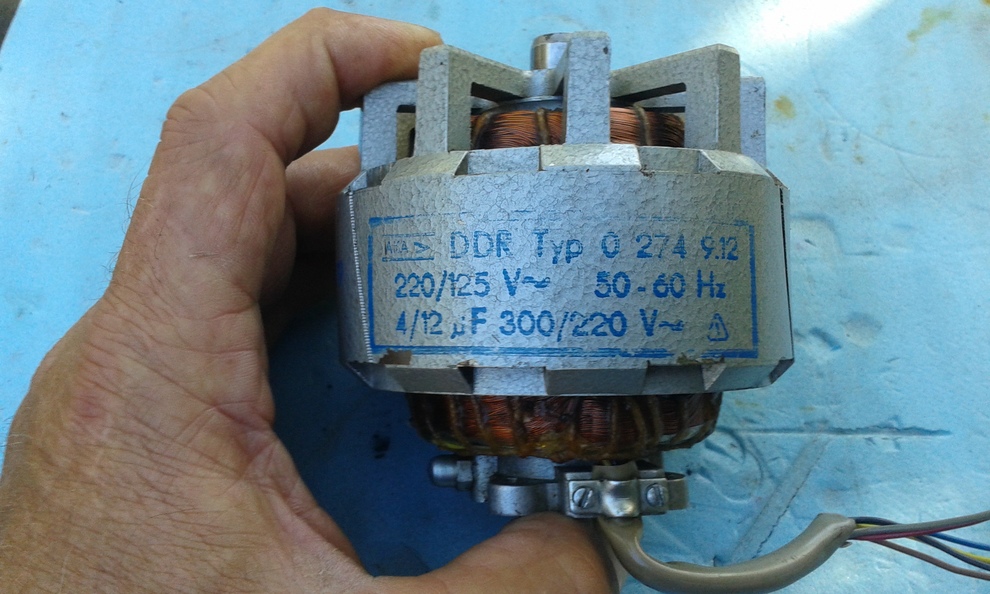

A másik motor, amit ott emlegettem...
A régi, NDK-s "villanyírógépek" hajtómotorja.
Kicsi, maroknyi motor...
Az adattáblája szerint, Ő is 220/125V-os, egyfázisú motor, 220V-on, egy 4uF-os 300V-os állandó üzemű kondenzátorral szerelve.
A valóságban viszont, Ő is egy háromfázisú, szimmetrikus, 120 fokos tekercseléssel készült, négypólusú motor.

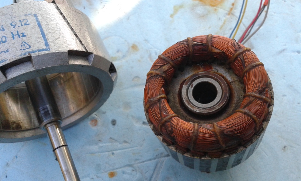

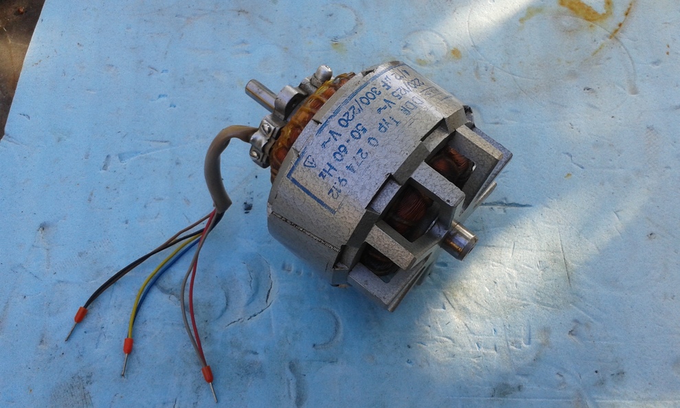

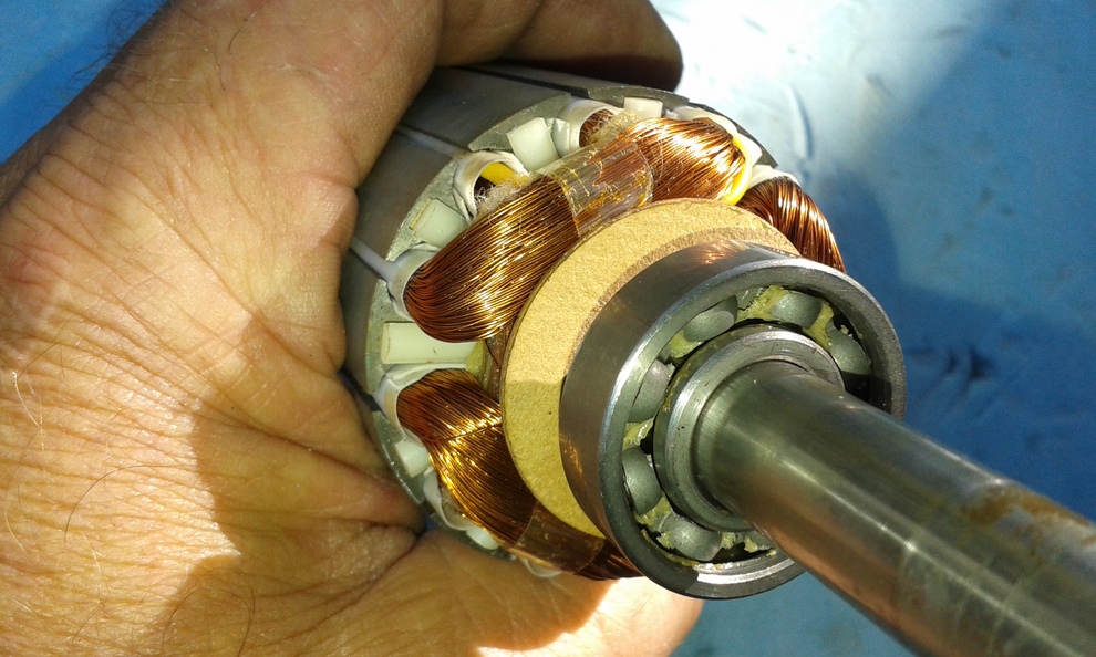

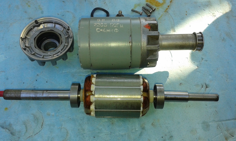

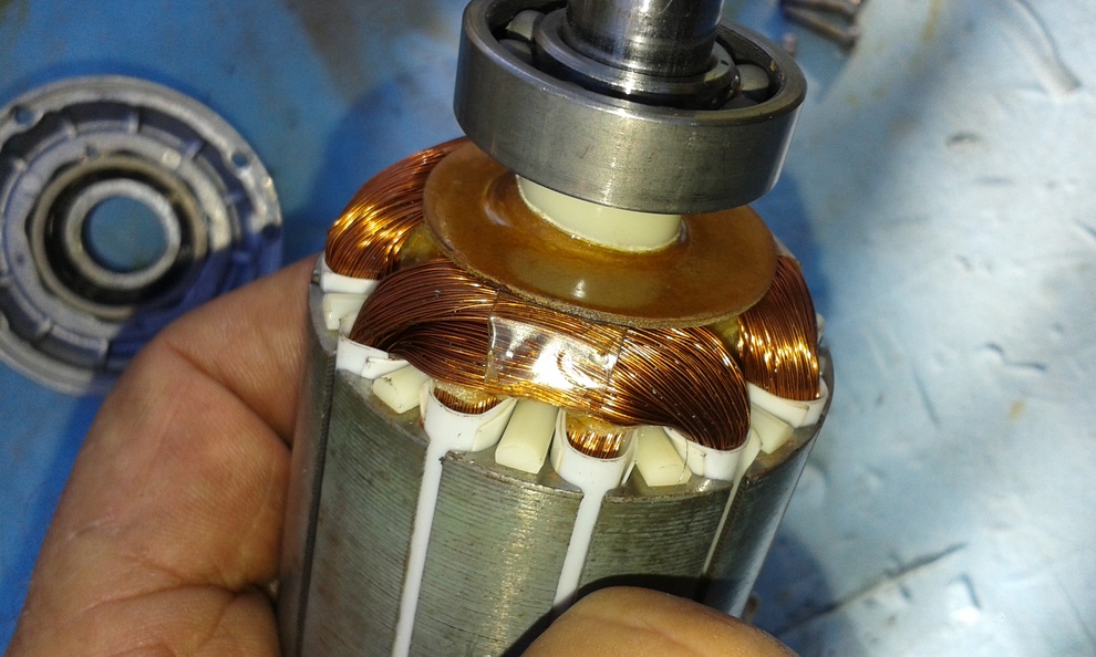

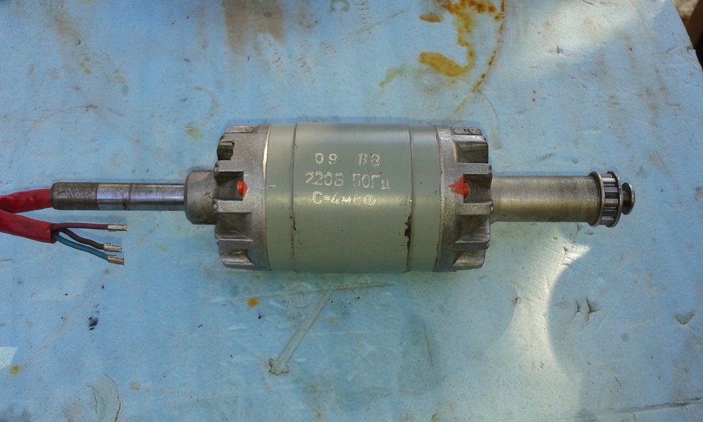

És akkor, legyen itt harmadiknak, bónuszként...
Egy szintén elektromos írógépből származó motor.
Őt, az oroszok konstruálták, valamikor a '80-as évek elején.:)
A ráfestett adatok szerint, Ő is egyfázisú motor,és egy 4uF-os állandó üzemű kondenzátorral késztethető forgásra.
Szétszedve az is kiderül róla, hogy Ő egy kétpólusú motor, szintén  háromfázisú, szimmetrikus, 120 fokos tekercseléssel.

Meg hogy kis szakma is legyen benne , gondolom egy sincsen deltába kötve .
Csillagban szerintem jobban "teljesítenek" , de nem tudom megindokolni szakszerűen miért , csak "érzem " .

Hű de kacifántos egy motor! Percekig néztem mire megértettem mi forog és mi áll és hova mennek a vezetékek.
Nézd csak meg az [5831] első képét!:)
Ezek szerint még nem találkoztál ilyen kifordított rendszerű padlócsiszoló motorral . Az még csak nem is ilyen nudli teljesítményű.
Kinézem belőle hogy perceken belőle tesz fel róla képet :)
Na jóvan ám ....
Eh biztosan  dupla szállal tekerték [#csodalk]  :)
