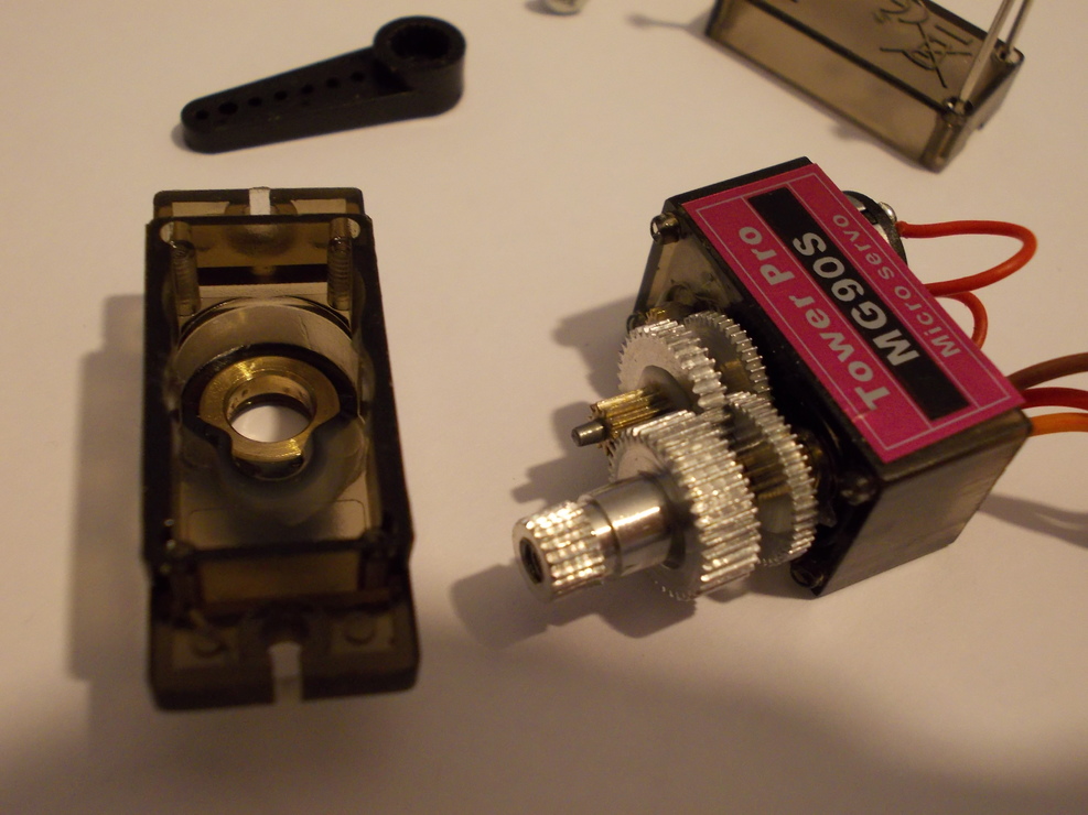

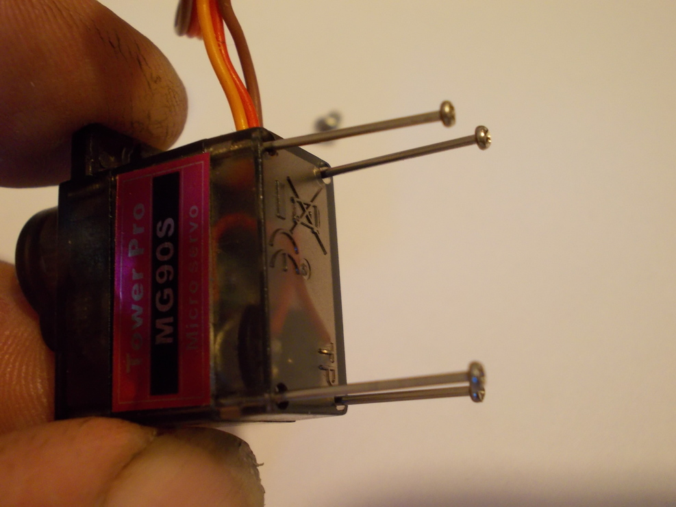

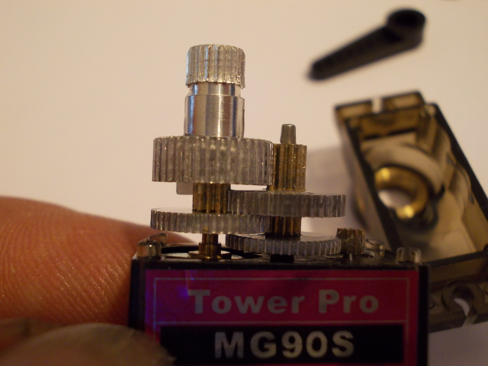

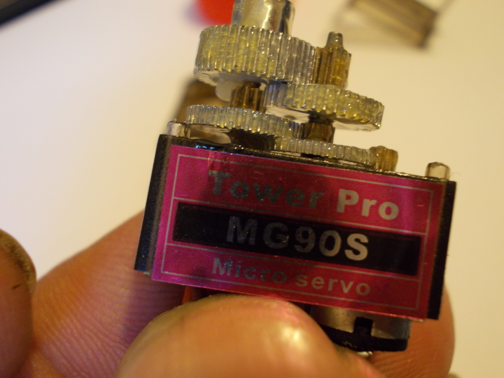

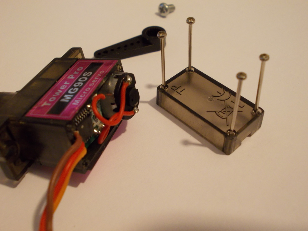

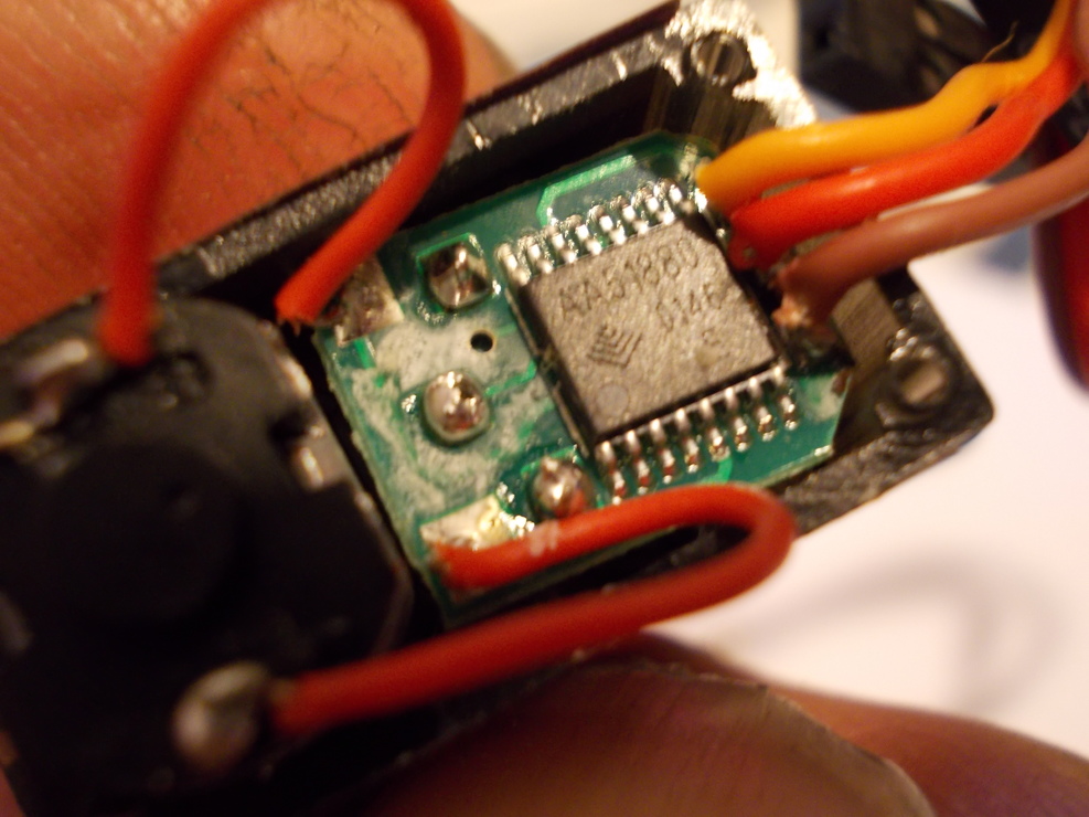

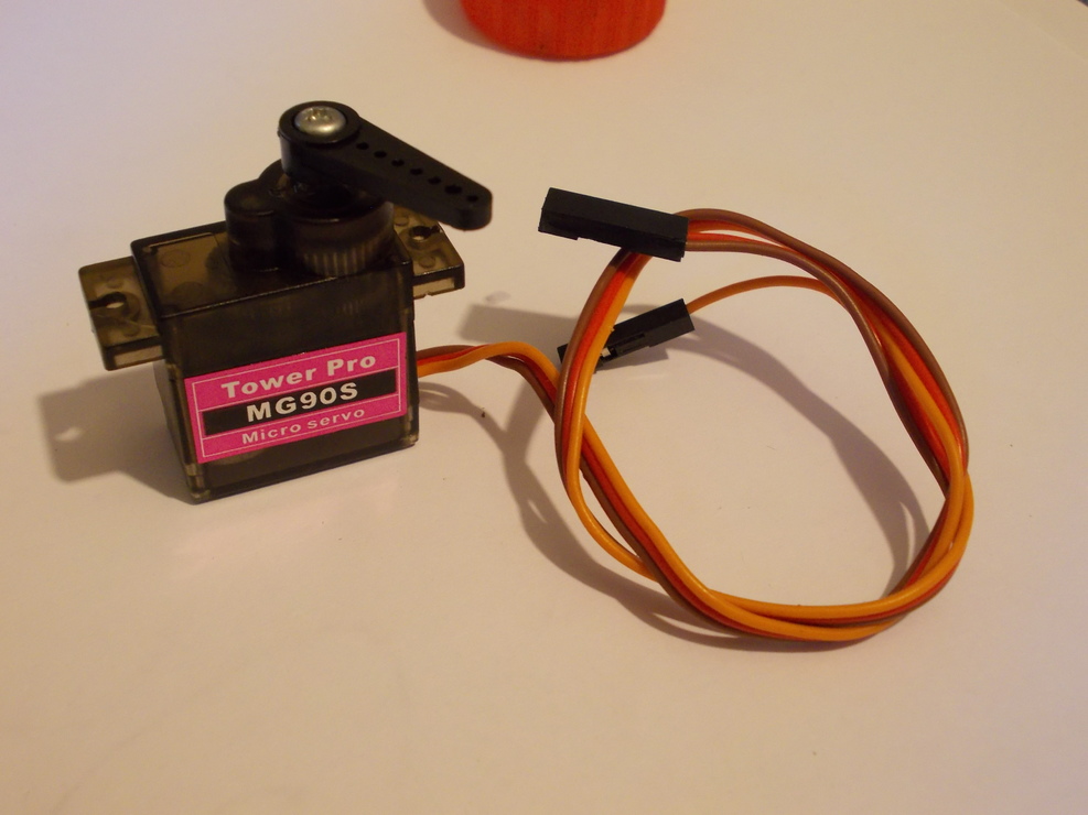

Kicsit "zajosnak" találtam a "tojásfirkálóm" toll emelő szervóját.
Elég sokat mozog rajzolás közben, sokszor emeli fel/teszi le a tollat.
Meg, amúgy is kíváncsi voltam a pici kis modellszervó belsejére.:)
A kínai, nyomokban tesz csak kenőanyagot összeszereléskor a hajtóműbe.
+ kenőanyag hozzáadásával, lényegesen csendesebb lett a hajtás,és még egy dolog, könnyebben is forgatja a picurka motor a kerekeket.
Aki még nem látta volna, vagy kíváncsi lenne rá...pár kép a modellszervó belsejéről.

Az utolsó (kivezetésnél lévő) fogaskeréknél szokott lenni egy mechanikus "határoló" pöcök, hogy ne fordulhasson túl. Nemrég kellett volna egy "herélt" servo ami körbe tud fordulni teljesen. Poti helyére szoktam 2 ellenállást tenni, a poti innentől már csak tengelynek marad. A szétszedett motoromnál jött a meglepetés, hogy a pöcöknél kihagyták a fogazást is :( . Ennél a típusnál nézted esetleg, hogy  milyen a kialakítás?
Ezen a képen látszik a határoló/ütköző, a kihajtó tengely kereke is körbe fogazott.
Az a jó, ha nem zsírozza túl a kicsi kínai a fogaskerekeket, mert azt a zsírt ha rászórja az elfordulást érzékelő potira, akkor elég fura dolgokat művel utána :)
Persze toll emelgetésnél nem gond, de egy repülésre alkalmas modell irányítója csúnyán szentségelni kezd.[#nyes]

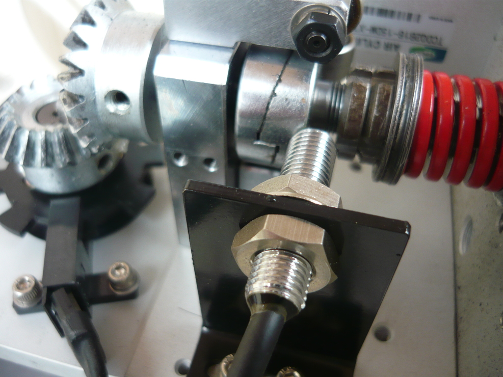

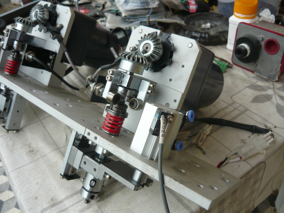

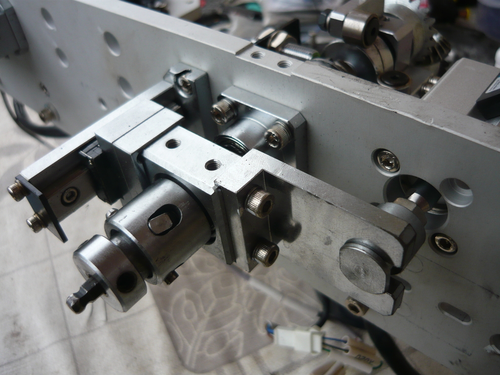

"Svejk" egy utcával arrébb  " csavarozó gép/robot"-ot emlegetett. Előkerestem a képeken látható szerkezetet. igaz hogy nem  csúcstechnika,de ez is valami ilyesmi.
