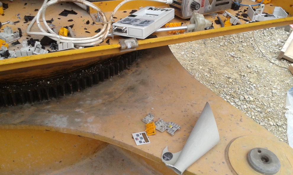

Ma reggel fogadott a kép, egy építkezésen.
(tulajdonképpen, boncolás történt...)
Én, két lehetőséget látok...
1. Igen jól sikerült a hosszú hétvégi buli a fiatalságnak.
2. Az építkezést ellenzők tábora "akcióba lépett".

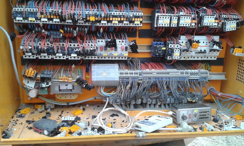

Csak a villamos berendezések "károsodtak", semmi más.
Az építkezést kiszolgáló daru vezérlőszekrénye sem úszta meg a vandalizmust.

A KEB F4 kezelője is kapott, de a frekiváltó talán épp.
Hozzáértő lehetett, akció előtt...lenyomta a három eonos B32-t.
Azokat, nem verte szét.
Ránézésre is több százE a kár, csak a daruvezérlésben.

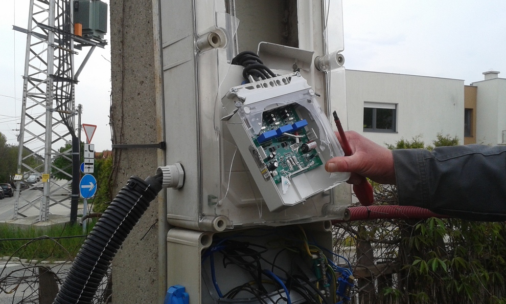

,,Hozzáértő lehetett"
Minden mást felületesen (és úgy tűnik, hogy véletlenszerűen) tört össze.
Viszont a villanyórát nem csak elölről zúzta be. Ezen felül még ki is törte a helyéről és kiszedte a gyengeáramú, felső panelt belőle, ami a kijelzőt és az emlékezetet tartalmazza.
Talán azt el is vitte, mert nem látom a képen.
Mintha ez lett volna a cél, a többi meg a fedősztori.
Vagy...ott lesz az az "emlékezet" is a fűben/gazban, valahol a kerítés tövében.
Nem kerestem, nem volt se felhatalmazásom, se ihletésem rá.
A daruvezérlés KEB frekiváltójának a kezelőjét pl. jópár méterre a darutól, az udvaron találtam meg.(belebotlottam)

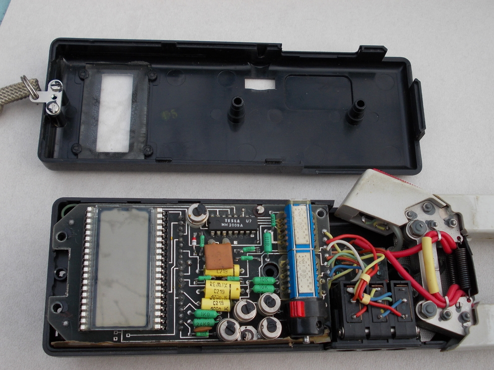

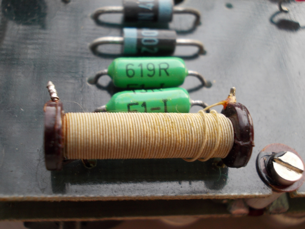

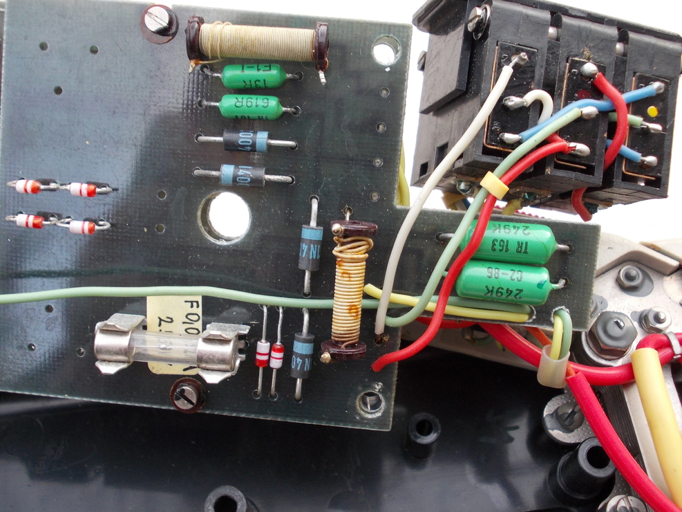

Úgy negyven? éve, még a "mindenkínai" korszak előtt...
Mai napig pontos, működő példány.:)
Megállapítható, hogy a panel tervezőjének nem volt rádiusz sablonja, csak egy 45 fokos háromszög vonalzója[#vigyor]
De legalább megérte a műszer a második évezredet is, működésképesen.[#worship]
Nem a sablon hiányzott, hanem ez még alighanem ragasztott nyák volt. Régen a nyákokat 2:1 méretben átlátszó fóliára tervezték. Alfaset forrszemeket IC rajzolatokat és betűket használtak míg a huzalozást öntapadós gumi csíkkal chartpak-al ragasztották, azzal lehetett kanyarítani ami jellegzetes nyák stílust adott. A kétoldalas nyákok viszont fekete forrszemekkel és piros és kék fóliával voltak ragasztva, amit két színszűrővel fotóztak a panelre. Ez a színes fólia nem engedte meg a kanyarokat így az ilyen nyákon minden vezeték szögletes volt.
