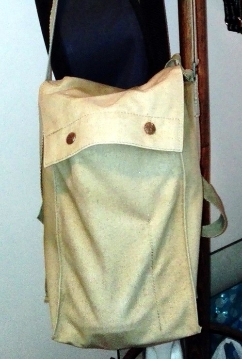

Határőr alapkiképzés ,
késübb 3 naponta őrszolgálat, ahol az egyéni vegyi védőfelszerelés a derekán fityegett az embernek
Az a táska amit divat volt és " szimat szatyornak" is becézték
Még mindig nem tudom hogy olvastad ki a képekből amit írtál, de...hiszek neked!:)

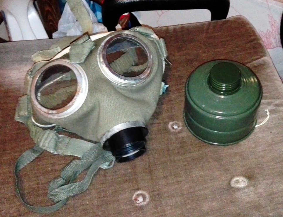

Az ötletemre valaki, pro...kontra?
Ideig-óráig jó lehet, de korrekt módon ezt előre nem lehet meghatározni.
A Nitrónál rendszeresített betétek megfelelő körülmények között 20-30 percre voltak hivatalosan haszálhatók.
Ki milyen szaporán vette a levegőt...
Köszönöm.[#worship]
Gondoltam, hogy egy vegyész ember erre tud érdemben is mondani valamit.
Amúgy, ha azt mondja a szűrő, hogy..."elég"!
Akkor, mi van?(az én gondolatomra/ötletemre vetítve)
Telítődik a töltet,és szűrés nélkül átengedi a cuccot?
Vagy...
Fizikailag "eltömődik/eldugul,és át sem engedi a cuccot?
Nyilván én gondolatban, nem csak 20-30 perc "üzemidőre" szánnám őket.

"Ha a lézertől jövő, füstös/szagos/koromszemcsés? levegőt átnyomatnám rajta(rajtuk), milyen gyorsan "tömődne el, vagy telítődne" a töltet?"
Az ilyen szemcsés aktívszén szűrő veszélye, hogy ha telítődött a szénszemcsék felülete, akkor már nem köt meg semmit, viszont a szemcsék közötti réseken átáramlik a kátékonyság.
És mire észreveszed, hogy telítődött. . . Nyekk.
Ezért hajítottam ki a szenet az akvárium szűrőmből.
A szénmonoxidot a szén újkorában sem szűri ki.
Hogy milyen gyorsan. . . Az ugye az egységnyi idő alatti mocsokmennyiség és minőség függvénye.
Hosszíthatnád az aktív életét, ha előszűrnéd a füstöt. Kiszednéd előbb a kátrányt, meg a durva porokat és csak a finom füstöcske terhelné a szenet.
Az már egy komplex, több fokozatú szűrő volna, amiben csak az utolsó fokozat az aktív szén.

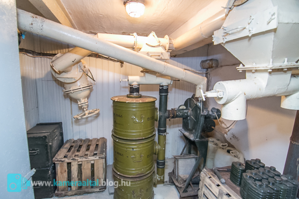

Ma került a kezembe több tíz db. a képeken látható gázálarc szűrőbetétekből, aztán...beindult a fantáziám.:)
És,ha vízbe folytanád a füstöt?
"...de te lehet tudsz okosba.."
Honnan tudod?[#nevetes1]
Ha akarom, van/lesz ilyenem ventilátorostul, kurblistul.
Kicsit nagyobb a töltete, mint a lentebb mutatottnak.:)
A kettő között, esetleg valami praktikus méret?
Én már megettem az első lépéseket az ügyben. Kiürítettem a hordócskákat.
Persze akadt hozzá segítségem is. [#vigyor2]
Valahogy sejtettem.
Látom már hiányzik is a képen a közelebbi billenőzsalu alatti váltó 3 szűrője..
