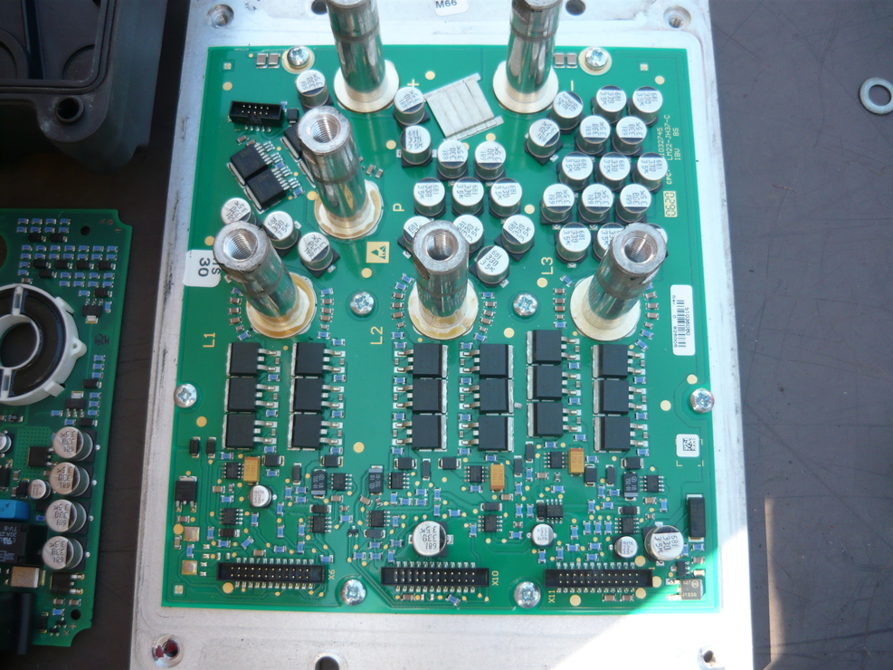

A találós kérdés egy fórumos pirospontért,hogy milyen szerkezet van szétbontva a képeken.Fél pirospontért lehet kérni egy eredeti állapotú képet típustáblával(de így már túl egyszerű) A privát kérdésem pedig az lenne,hogy az eredeti fölhasználási területen kívül,"hobby háztartásban" használható-e valamire,vagy csak alkatrészbánya?
Csak alkatrészbánya. Szerintem vagy ABS vagy automata váltó vezérlő szeleptömb.

Nem szeleptömb. Azok a kiálló rudak félrevezettek.

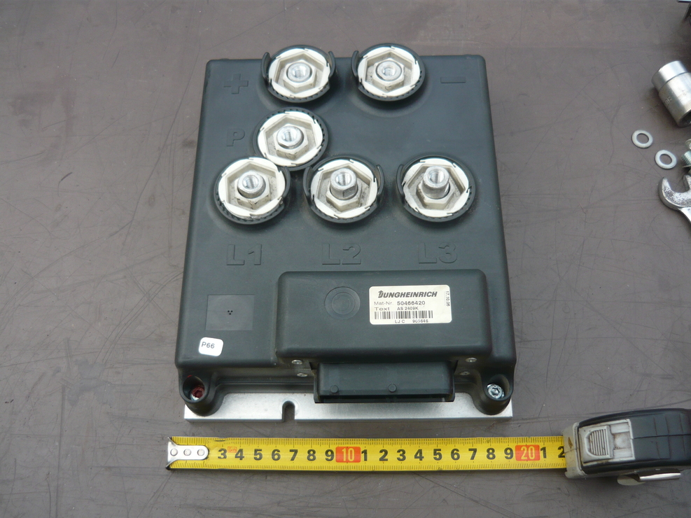

Szigoruan a pirospontert: Jungeinrich tip. villastargi vezerlo. Es mire lehet hasznalni? Celszeruen egy villastargoncaba. Viszket az ember tenyere, ha egy AC servo vezerlot lat, a logikai vezerles megertese es a felhasznalhatosaga lehet kerdeses. Ha a FET-ek meg jok, es kitermeled belole, abbol meg barmi lehet.

A pirospont a Tiéd! Minden igaz amit írtál. A teljesség kedvéért csatolom a "segítség képet". Említsük meg,hogy egy DC betáp AC 3 fázis kimenetű motorvezérlés.

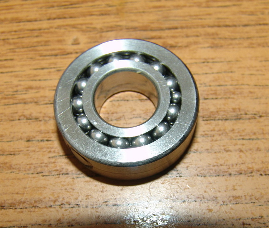

Egy forgócsúcsot szedtem szét hogy kipucoljam, és rácsodálkoztam a benne talált csapágyra.
Elsőre csak picit fura, hiányzik a golyókosár.
De jobban megnézve a második képen 3 óránál ott figyel egy kisebb! golyó.
Körbenézve látszik hogy a külső gyűrű osztott amit három karika fog össze. Belül pedig két sor nagy golyó és köztük egy sor kisebb golyó alkotja a csapágyat.
Ilyennel még nem találkoztam, neten sem találtam, és nem is tudom milyen előnyei vannak az ilyen kialakításnak.
A DRP honlapja elég szegényes, a termék listánál nem találtam ilyen "spacer ball" csapágyat. De más gyártónak van ilyen, kifejezetten precíziós főorsókhoz.
Tanulságos, köszönöm mindkettőtöknek!

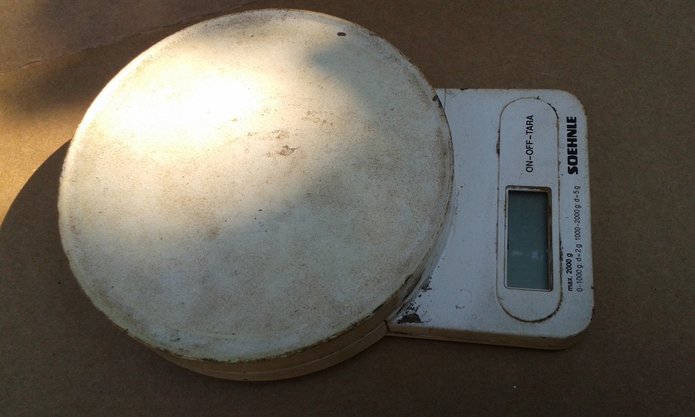

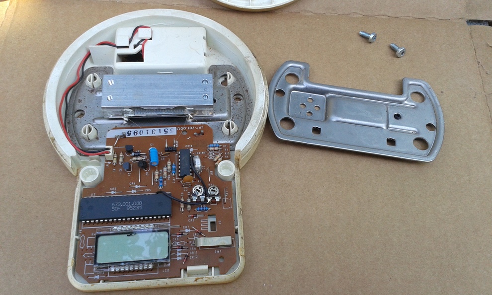

@Csuhás fórumtársunk, mérlegcellát keresett tegnap a másik topikban.
[#t193p8399#]
Ott írta...
"A konyhai eszközökben nem tudom mi van, szóval az lehet hogy jó nekem."......."Ami biztosan nem jó az a mindenhol kapható hasáb kivitel "nyolcas" alakú furattal."
Hát...igen!:(:(

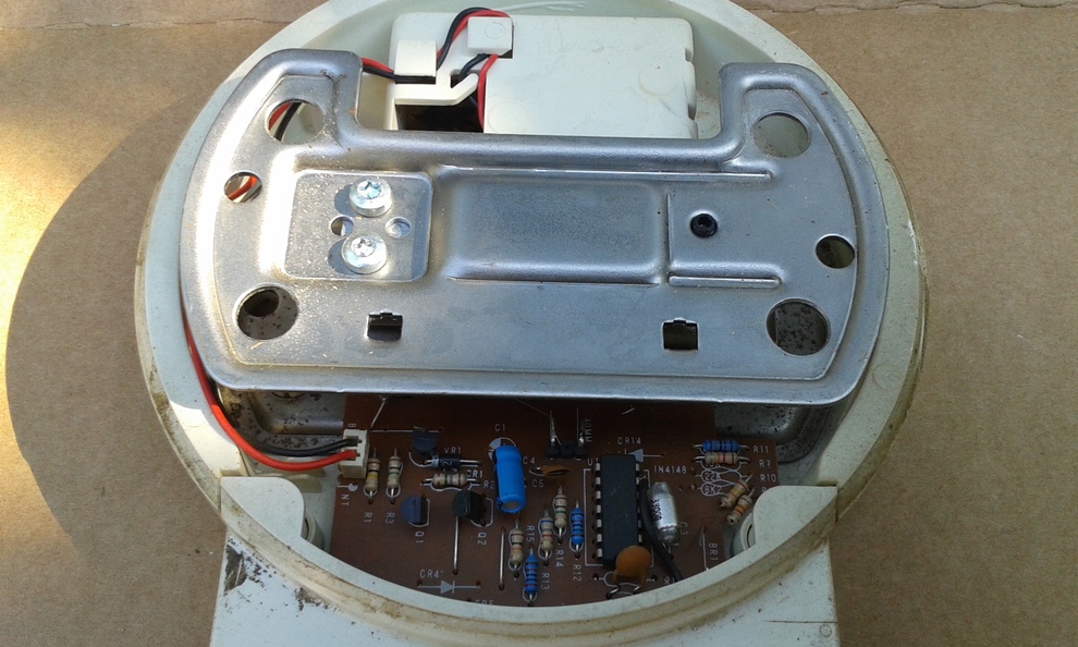

Ma megbontottam úgy négy, különböző gyártótól származó konyhai mérleget.
Mindegyikben azt a típusú cellát találtam, ami sajnos...nem jó Csuhásnak.:(
Az egyik megbontott típus belsejéről azért, készítettem pár fotót...
(úgy is régen "mutogattam" már itt a boncolós-ban):)

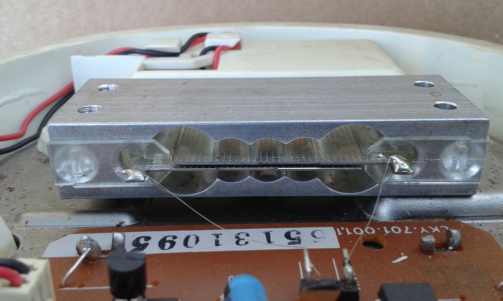

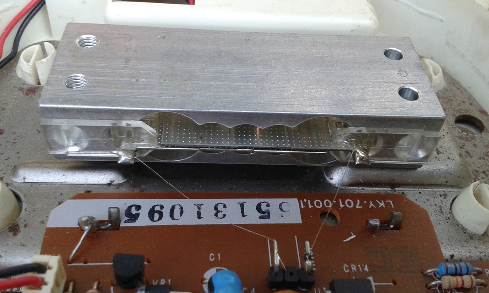

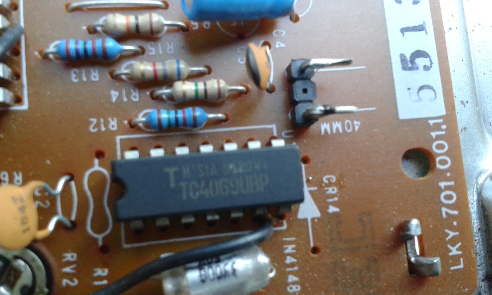

Ráadásul ez nem is nyúlásmérő bélyegekkel mér, hanem kapacitiv an?
Ezt felismeri valaki, hogy mi lehet?

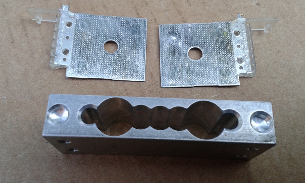

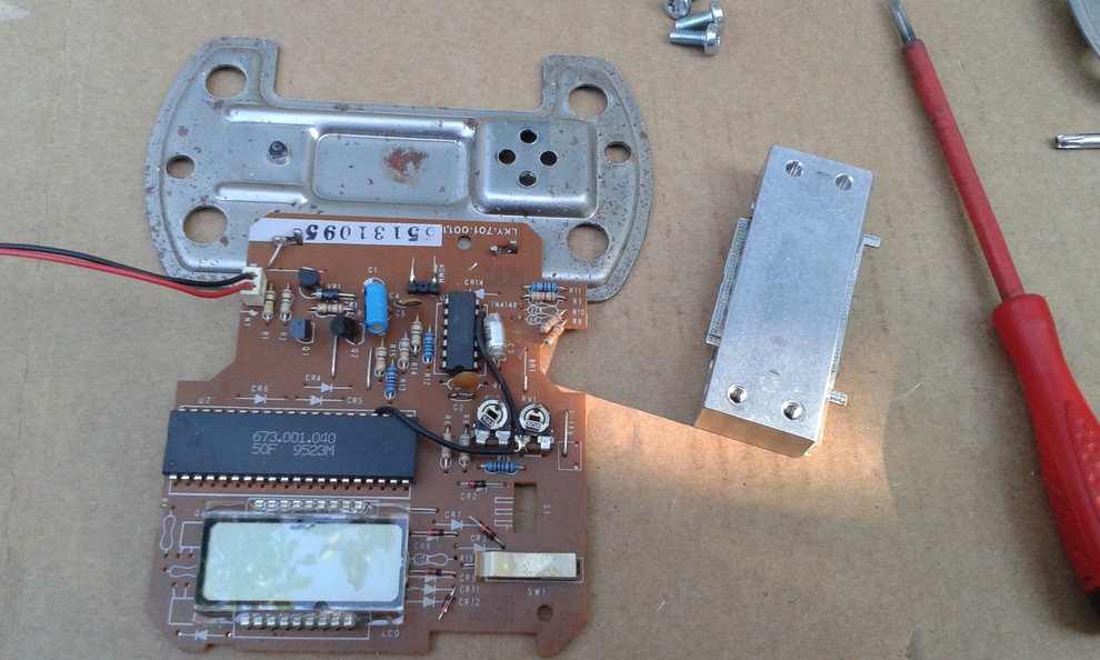

Visszamentem a műhelybe...
Úgy is...sok volt a "kacat", jelentem...eggyel kevesebb lett.[#eljen]
(most meg...lett egy fasza, furatos alu hasábom, ami eddig is volt, csak nem tudtam róla)[#nevetes1]
Ez viszont, kisebb helyet foglal...mint a mérleg.:)
A kapacitiv cella...kicsit "közelebbről" nézve.:)
Te tudod, csak..."közvéleménykutatsz"?
Vagy...Te sem?[#nemtudom]
Sejtésem van.:)
