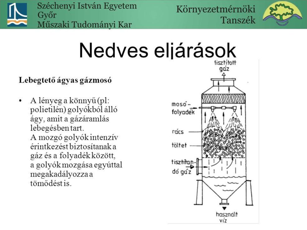

Egy, szerintem házilag is "könnyen" megvalósítható módszer a "füstgáz" mosásra.
Nem tudom mekkora lenne az a "legkisebb" méret, ahol még, működőképes,és hatékony.[#nemtudom]

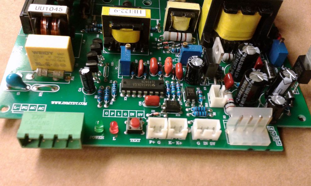

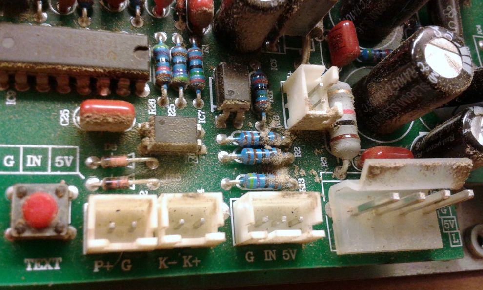

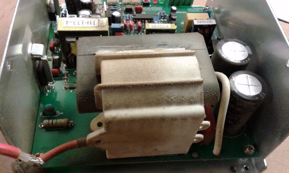

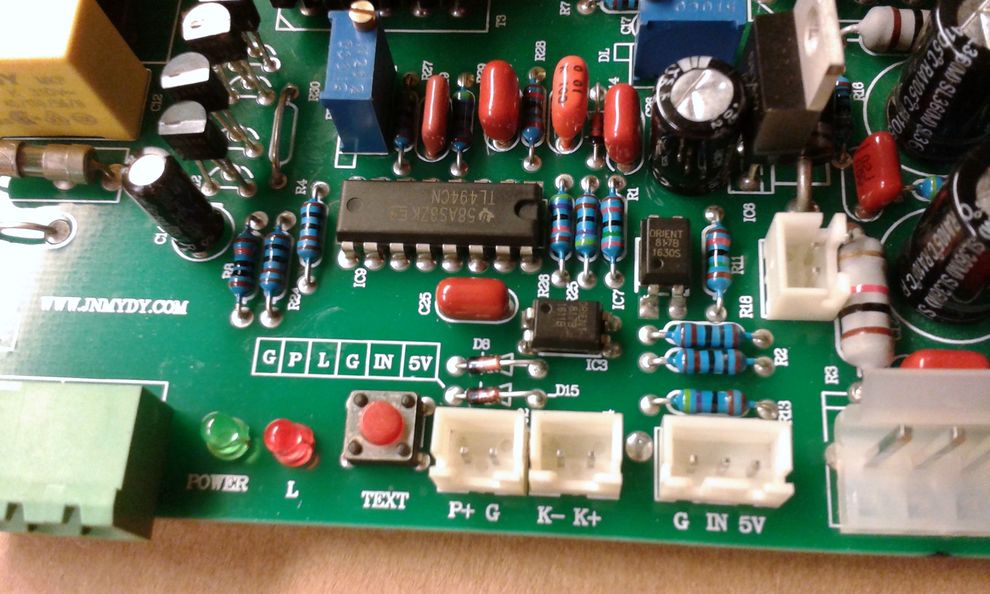

40W-os CO2 lézer táp.
Van a fedelén egy, az itt-ott nyitott dobozt "megszívó" ventilátor.
Lehet, hogy az a hűtőventilátor...
Több kárt csinál, mint hasznot.

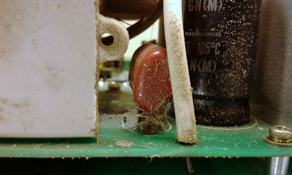

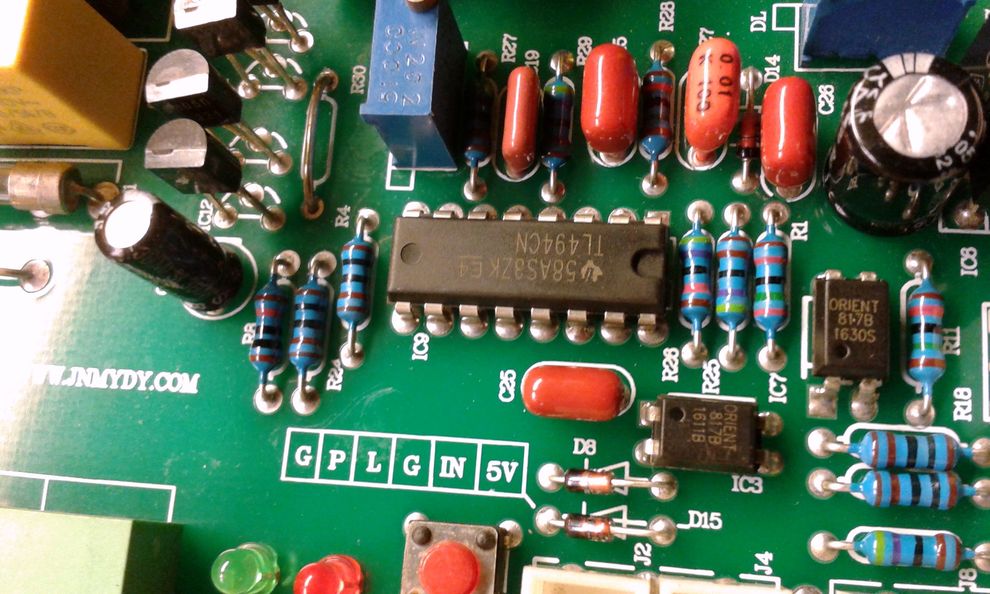

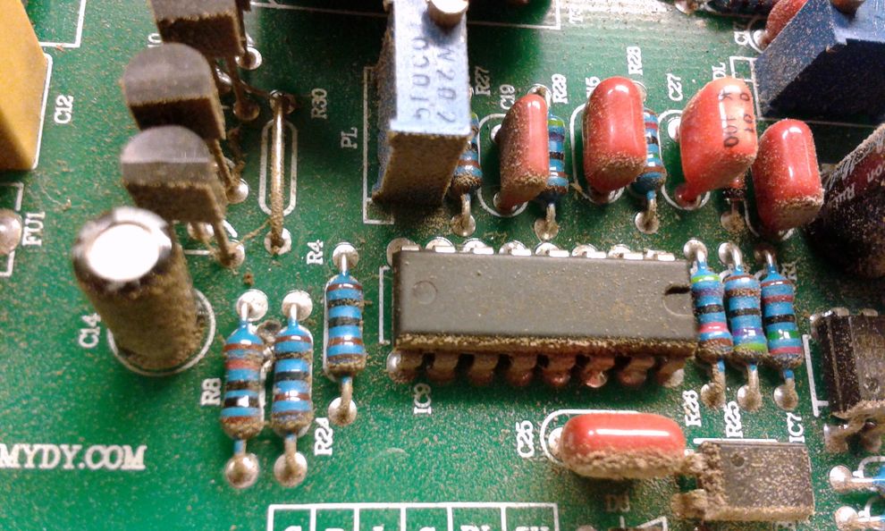

Nem azért, de ez elég tiszta. Kb. fél éves lerakódás ez egy átlag otthoni PC táp esetén.
Én a műhely gépem szívónyílásaira felpakoltam porszűrőt. Nem mondom hogy steril de nagyon sokat segít.
"Nem azért, de ez elég tiszta."
Mostmár, igen.:)
Majd egy év pora volt benne.:(

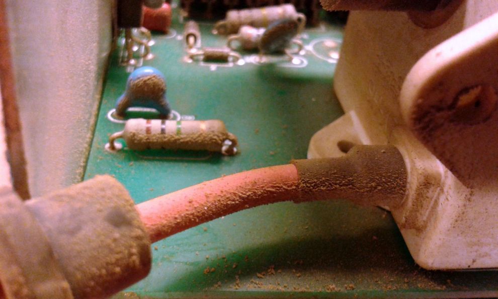

A száraz por valamelyest csökkenti a hőleadást de nem esküdt ellenség.
Egy ilyen lézertápban ugyanúgy 25 kV körüli feszültség van mint a régi CRT tévékben és bizony ott is lehetett akár 5-10 mm vastag porral is találkozni.
Alapvetően a nagyfesztekercs belső szigetelésével van a gond itt is mint a TV technikában.
A CRT-k idejének a vége felé már nagyon jó sorkimenőket tudtak gyártani, de úgy látszik nem ezt a technológiát vették át a lézertápok trafóiban.

Ezek a lézertápok nem túlmelegszenek, nem áthúz a Nyák, hanem egyszerűen vacak a nagyfesztekercs.
Eddig még csak ilyen hibájukkal találkoztam.
