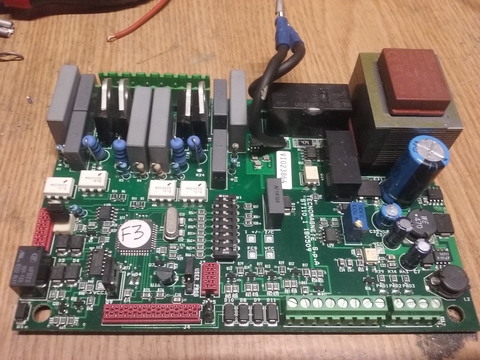

Sikerült megjavitanom egy EPM mágnesasztal vezérlését, nem olyan hibája volt amihez értenem kellene az teljes müködést,de azért érdekel.
4db tekercs van benne, egyik véguk közösítve, a másik 4 vég 4db triakhoz csatlakozik. A trakok optókon keresztül egy mikrovezérlő 4 lábához csatlakoznak.
Van benne egy áramfigyelő IC is ebböl tudhatja a mikrovezérlő hogy melyik periódusnál tart a vátóáram, és e szerint negatív vagy pozitív hullámonál kapcsolgatja a triakokat, és igy valósítja meg a fel és le mágnesezést.

Ja még valami. Felmágnesezésnél 50Hz-es hangot hallok, lemánesezésnél lenyegesen ritkább 10Hz körüli hang van, ezt nem tudom hova tenni.
Van valami térerőmérő is az asztalban, hogy meddig kell "basztatni" a tekercseket, hogy közel nulla legyen az erőssége lemágnesezésnél?

A ki-be kapcsolás néhány másodpercet vesz igénybe, egy impulzussorozatról van szó. Gondolom azért hallok külömbozö frevenciájú hangot, mert az egyik irányba azonos polaritással a másikba meg ellentétes polaritással találkozik a megforduló mágneses tér, valószinü nem azonos energiára van szükség a ki-be kapcsolásnál.
