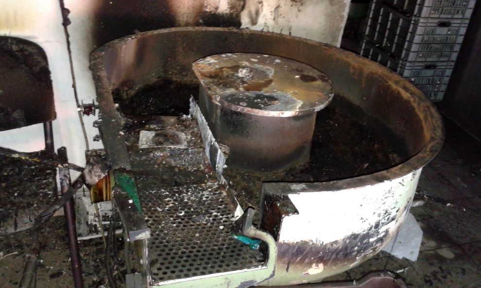

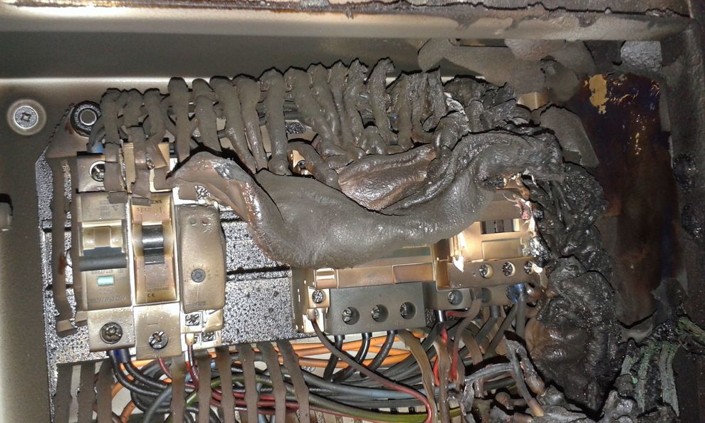

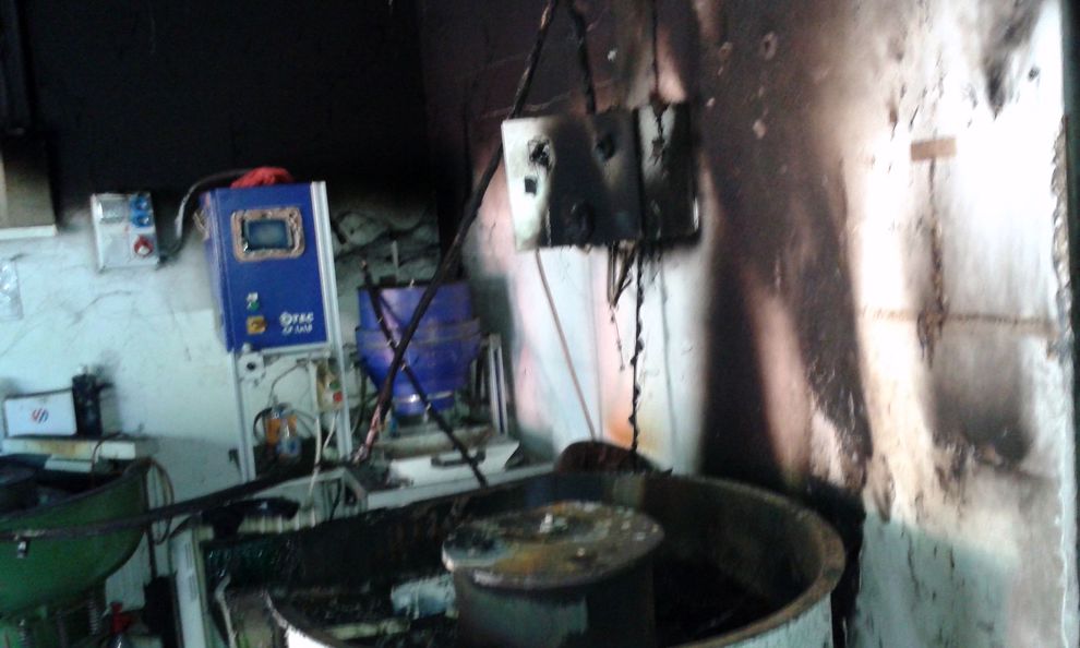

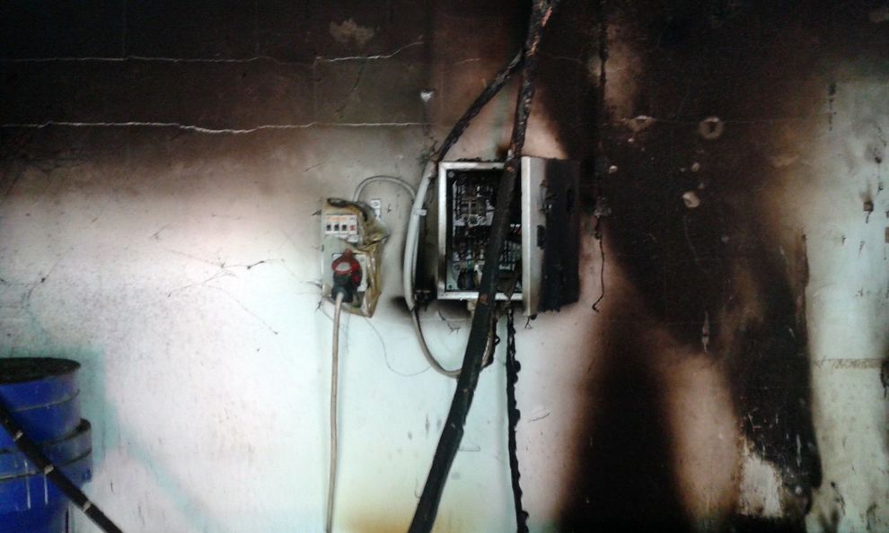

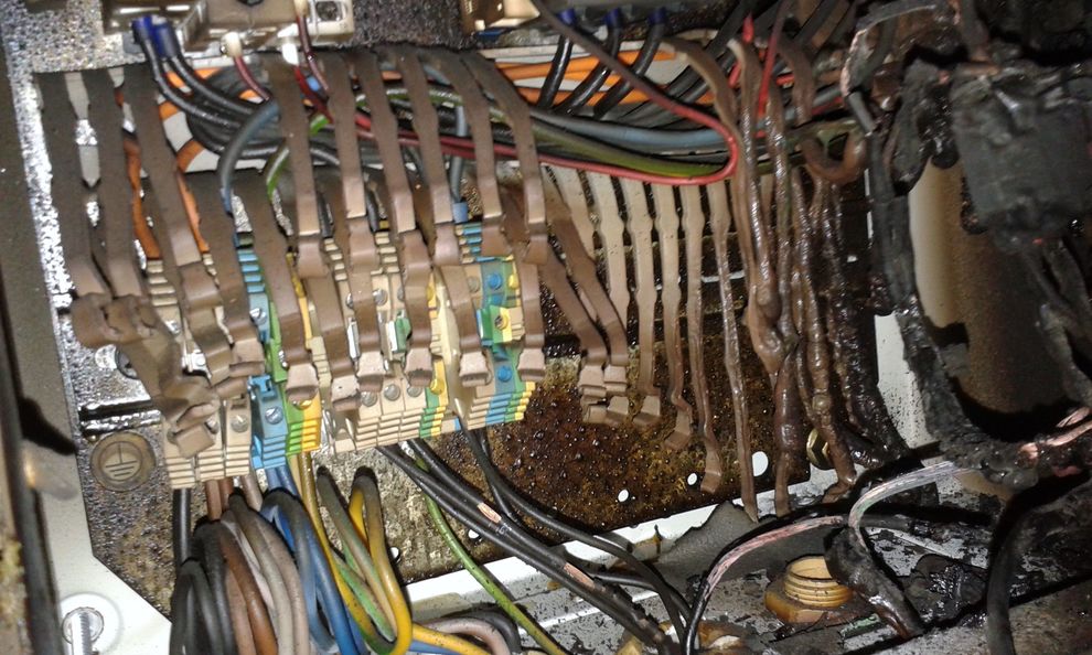

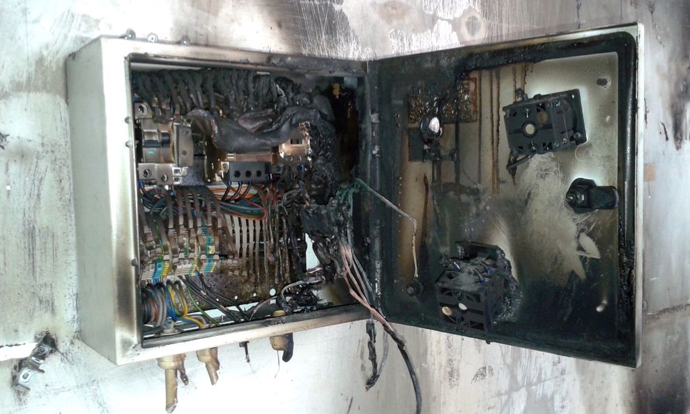

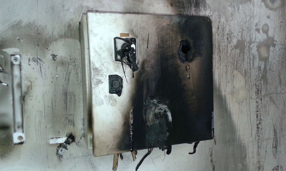

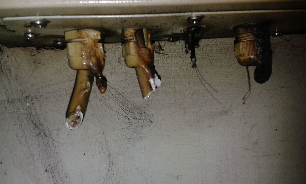

Igen nehezen viselte a Rital acéllemez szekrény az alatta gyúló tűz okozta külső "behatást".:(

Ez nem nez ki valami jol. Megvan az oka is az esetnek?
Érdekes az ,,alatta gyúló tűz" mert a fotó szerint pont az alja sérült kevésbé. Vagy fejjel lefelé kell értelmezni?
(De akkor meg eltévesztette a folyásirányt az olvadt műanyag.)

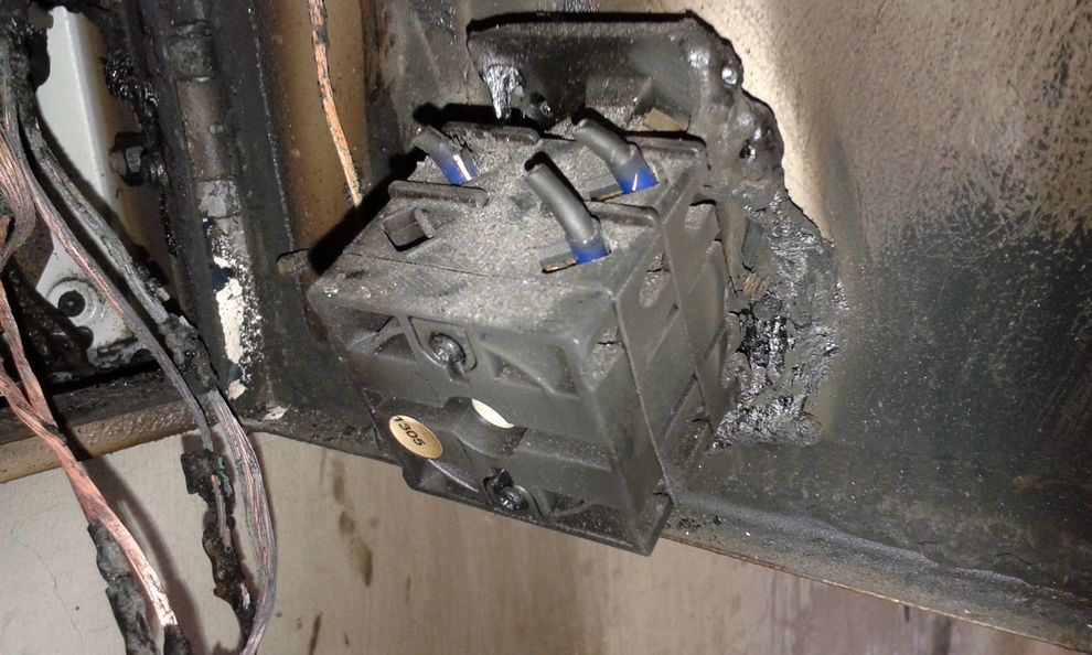

Mi hegesztett lyukat a szekrényajtó jobb felső negyedében?
Az "alatta gyúló" a fotók szerint értendő.

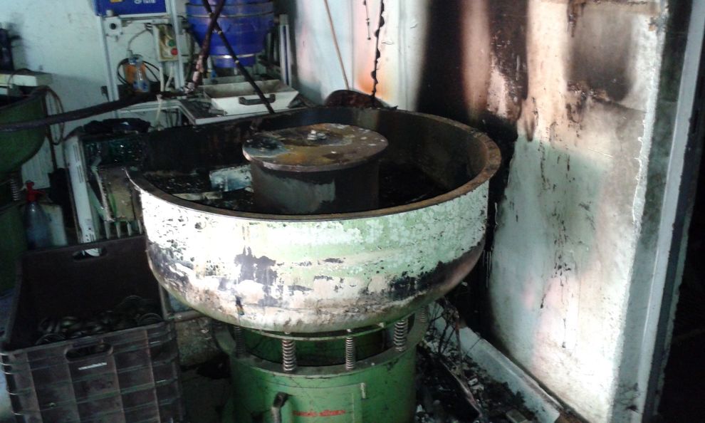

A gép, ami a tüzet okozta, egy vibrációs koptató/csiszoló.
Kukoricadara a koptatóanyag, sajtolt fém alkatrészeket sorjáznak/koptatnak vele.
Közvetve, elektromosan fűtött/hőfokszabályozott a koptatóanyag.
A gondatlan kezelés miatt begyulladt, vagy inkább csak felizzott, jelentős mennyiségű kukoricadara okozta a tüzet.
A szekrényajtó jobb felső negyedében egy 22,5-ös furat, abban(volt)az excenteres rázómotor stop/start ikergombja.
Komoly darabnak néz ki benne a trafó .
Mekkora volt a teljesítménye ?
Ez nagyon érdekes, kukoricadara mint koptatóanyag?
Ráadásul fűtötték is. Miért? Mennyivel jobb az mint mondjuk a homok, vagy a kőzúzalék?
Hogy miért a dara...
Az okát, nem igazán tudom.
Talán, a szárítással, nedvesség "felszívással", a termék fényesítésével függ össze.
Az előtte levő ciklusban, betonkeverő szerű koptatódobban gránit "őrlemény" az adalék.
Vizes, mosószeres ciklus, valószínű, hogy a sajtolás/stancolás olajszennyezésének az eltávolítására.
Utána kerül a termék a mutatott(tüzet okozó) darás koptató/fényesítő, szárító?-ba.
Egyébként, több fajta koptatóanyagot is használnak, gondolom termékfüggő a milyensége.
Sütött, gumi alkatrészek sorjázására, pld. a szárazjég a nyerő.(náluk)
A videón, még dolgozik az ominózus gép, a többivel együtt.

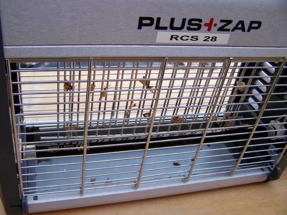

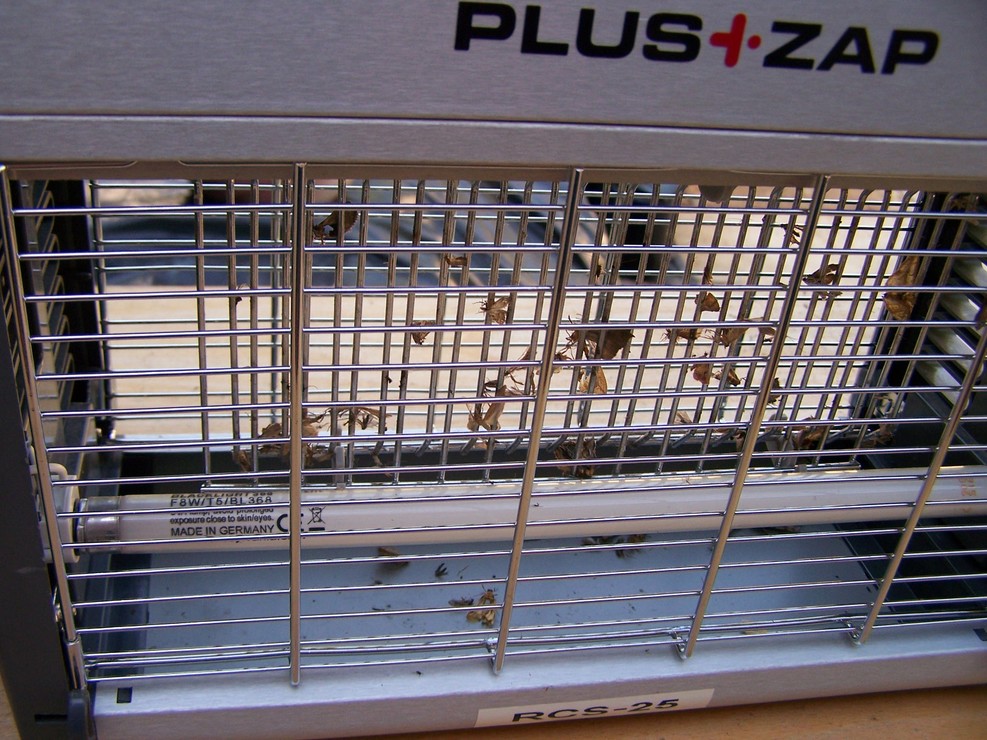

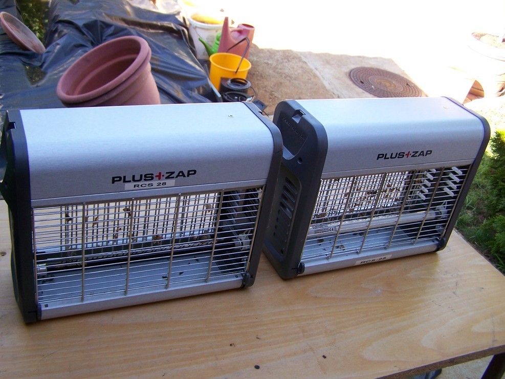

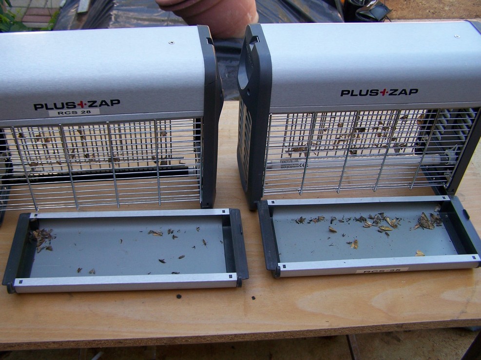

Talán ebbe a fórumtémába illik a legjobban a téma : esténként kiülök a teraszomra , közben meg tesztelek rovarcsapdákat . Két tök egyforma rovarcsapda egymás mellé helyezve két különböző UV csővel szerelve és az eredmény szemmel is látható . A sima UV ( BL) csövekkel szerelt csapda 50%-al több rovart fogott meg mint a fekete ( BCB ) csövekkel szerelt . Valószínűleg nem érdekes de aki használ ilyen csapdákat talán figyelembe veszi .
Érdekes..válogatnak .
