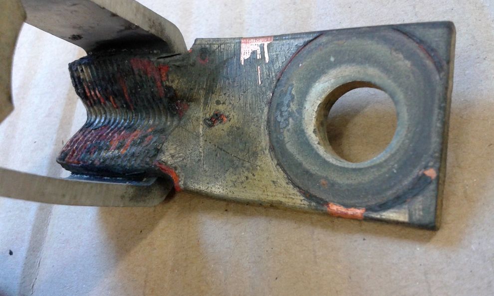

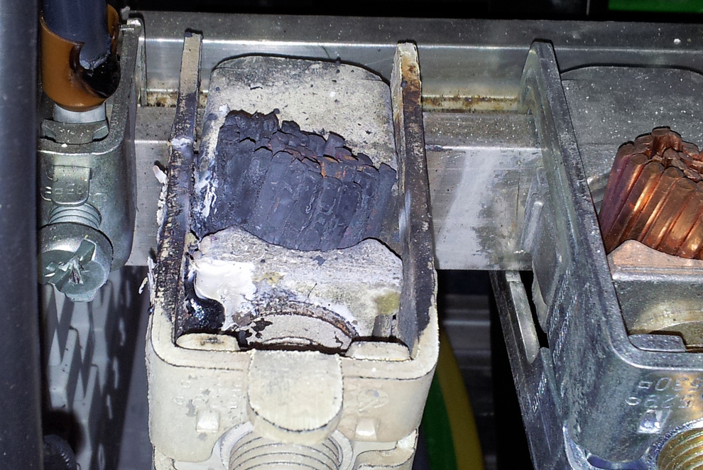

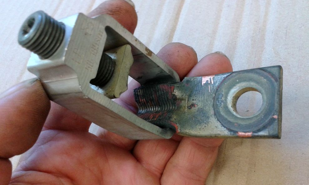

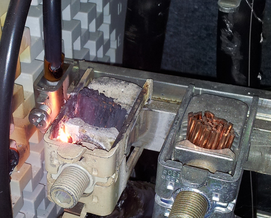

Igen, a dupla V-direkta volt a ludas itt is.
Az Apator vörösréz papucsa "szívta" a hőt a V-direktától, jobban mint az alu kábelerek, így lett öngyilkos a kapcsoló.
Majd, mutatok pár képet a kiépített V-direktáról is.

Köszi mindenkinek. Készítek majd fotót, hogy látni lehessen a konkrétumot, mert mindkettő másforma és tanulságos.
Az óránál lehet forrasztani kellene, fent pedig csavar maradhatna.

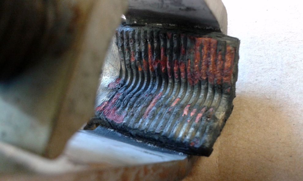

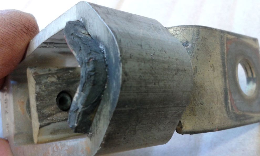

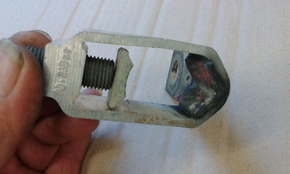

Ígértem képeket a meglazult V-direkta kötésről, illetve a megégett V-direktáról.
Sajnos a visszaégett szigetelésű, a hőtől kilágyult alu kábeleret nem volt lehetőség rövidíteni. :( Lehetőség szerinti "felpucolás",és a visszaégett érszigetelés többrétegű zsugorcsöves javítása/pótlása után, új V-direktákkal kötöttem vissza.

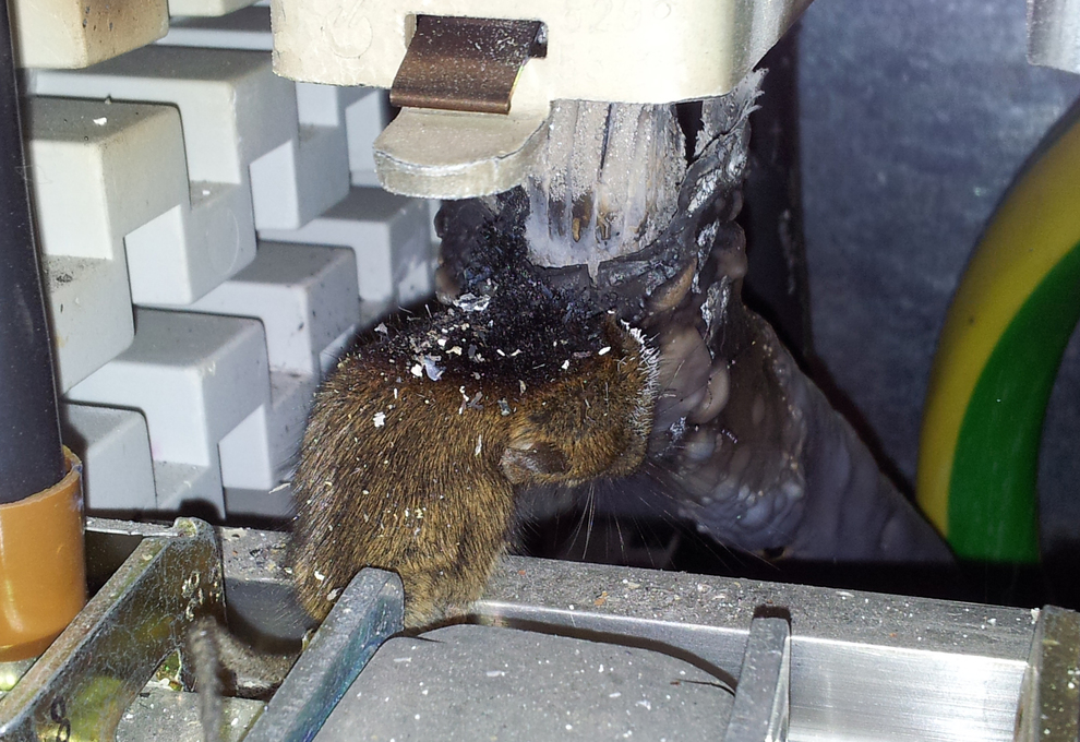

Ilyesmi volt felénk is.De esetünkben egy egerentyű volt a "bűnös".
Igen, ez a másik probléma pld. földszekrényeknél.
Nem, vagy csak igen nehezen megoldható a szekrény "rágcsálómentesítése". nekem is volt már ilyenből problémám.
De, volt példa pld. "A"-típusú alu szekrénynél, a tömítetlen kábelfejen keresztül bejutó sikóra is.
Szegény állat oda sült a sínek közé, nem kevés galibát okozva ezzel.
Ez esetben, megoldható lett volna a kábelfej tömítése, de valamiért, csak...utólag, az eset után történt meg.
