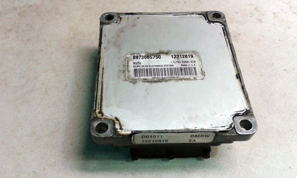

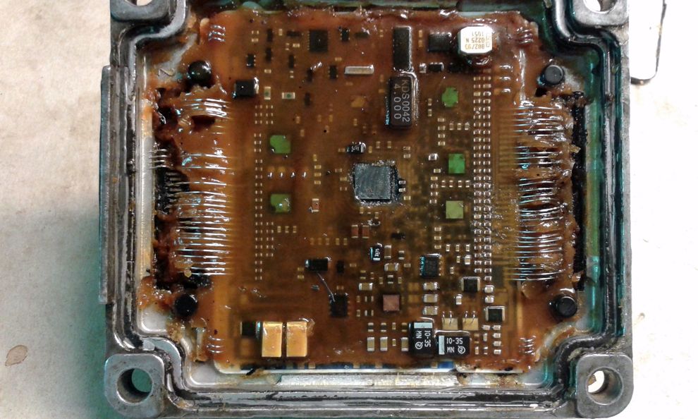

Vajon, mi döglött meg a barna, nyúlós, ragadós takony alatt?[#nevetes1]
Undorító trutymó...
Csak csipesszel piszkálva, darabig nyúlik, aztán...kimászik a csipesz pofái közül, vissza a helyére.:)
Ha jó látom van ott egy R52-es ellenállás ,az van megszakad ....[#wink]
Kiskoromban kicsit megmelegítettem azt vákuum segítségével leszipkáztam róla.
Azt úgy hajítottak a kukában mert javítani már nem akarodzott
fisrcxuk3
Ez a motorra erősített vezérlő?Annak a bekötő vezetékei elrezonálnak  a maszlagban, eltörnek  sok esetben.

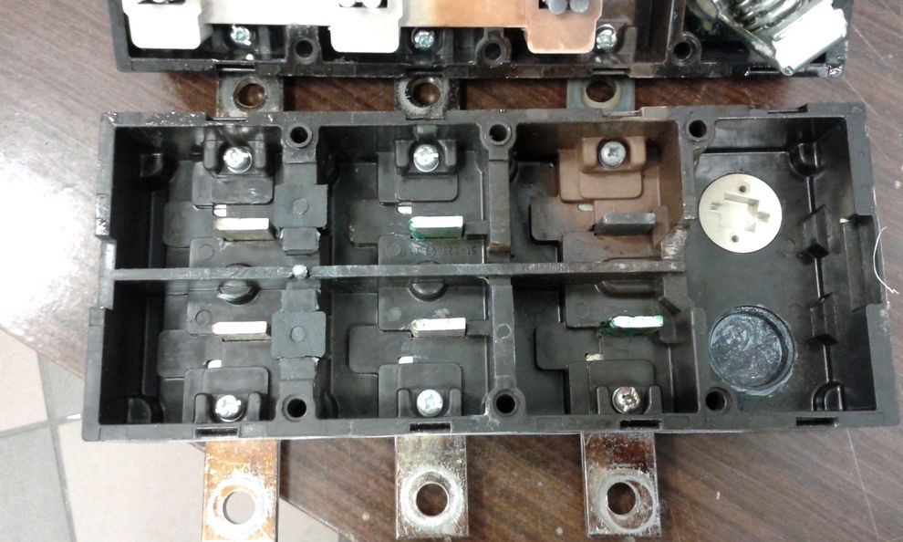

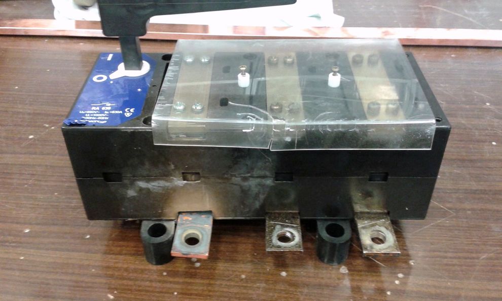

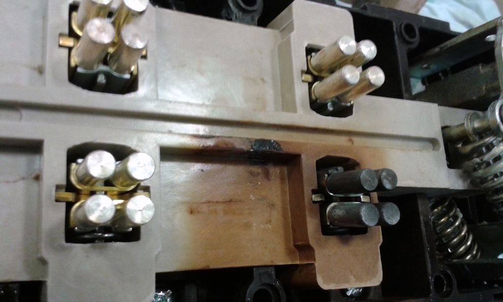

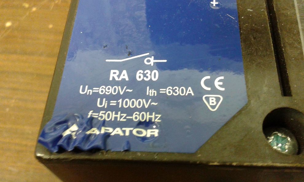

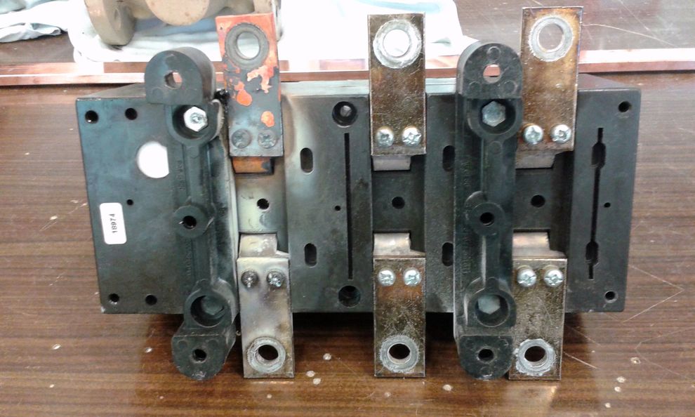

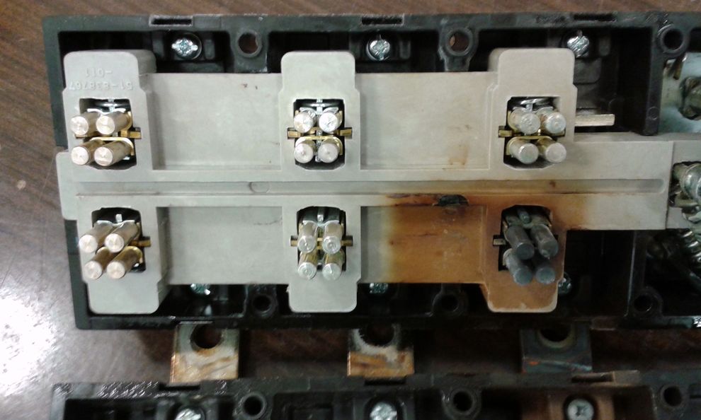

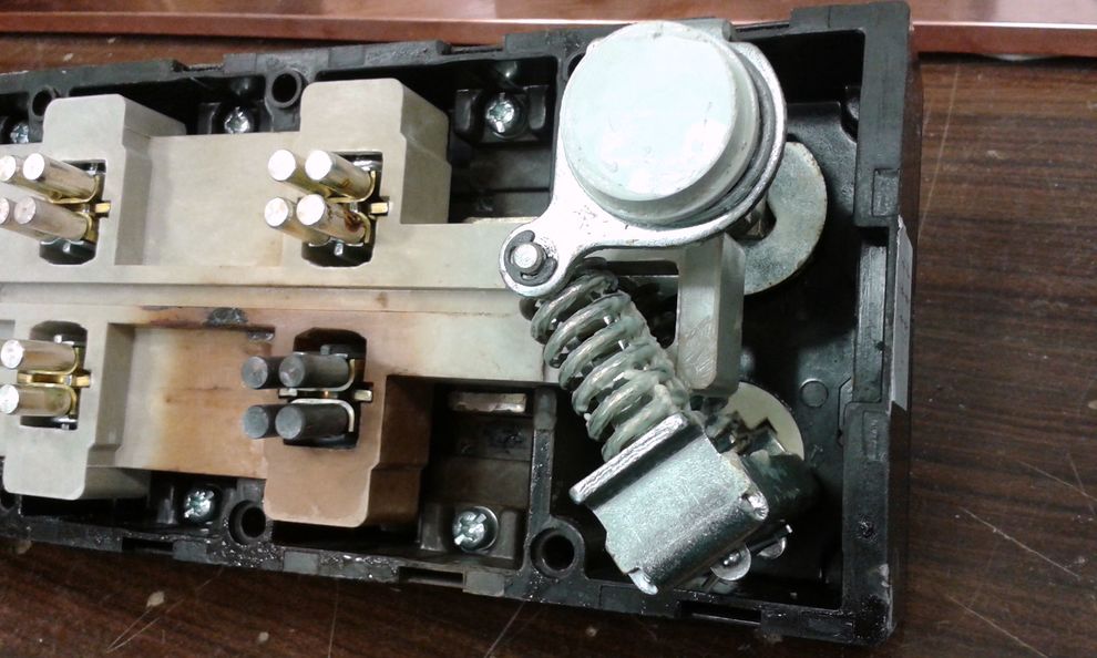

Egy Apator RA630-as teljesítménykapcsoló cseréje...
A csere oka, az L1 fázisban, a csavaros kötés melegedése, lazulás miatt.
Egy folyamatos üzemet visz a kapcsoló, két, párhuzamos 4x240mm2-es alu kábelen.
A terhelése, vagy az üzem áramigénye 500A. Ritkán, de előfordulnak 530-550A-es rövid idejű csúcsok is az üzemvitelben.
Három órát kértem/kaptam(max.)az üzemtől.
Belefértem...:)
Fasza kis, múlthét péntek kora délutáni projekt volt...:)
Pár kép a kicsit "viseletes", kiszerelt kapcsolóról.

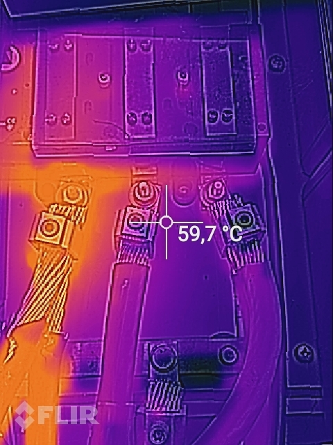

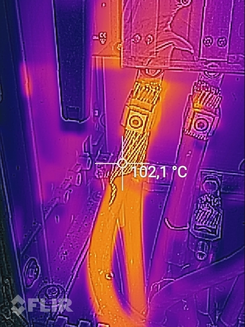

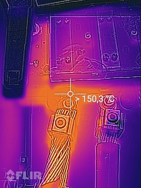

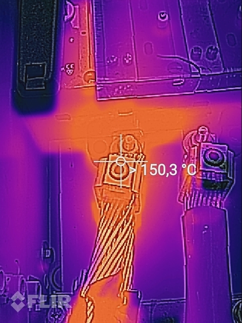

A múlt hetekben a lézeresben a teljesítmény, vagy hőmérés kapcsán szóba került az androidos hőkamerázás lehetősége.
Kollégám, csinált pár képet az izzadó Apator 630-asról,és környezetéről a "cirógatóssal".:)
Én, infrással,és tapintóssal is mértem az L1 fázis csatlakozópontján. 250-255 °C-ot.(mindkét hőmérővel)
A "cirógatós" hőképei.

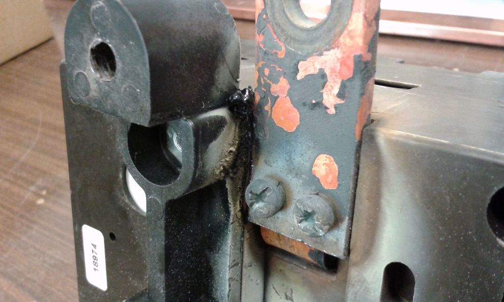

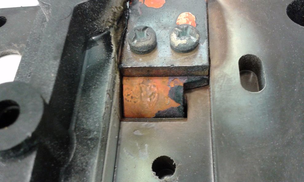

És akkor, még öt kép a "viseletes" Apator belsejéről.

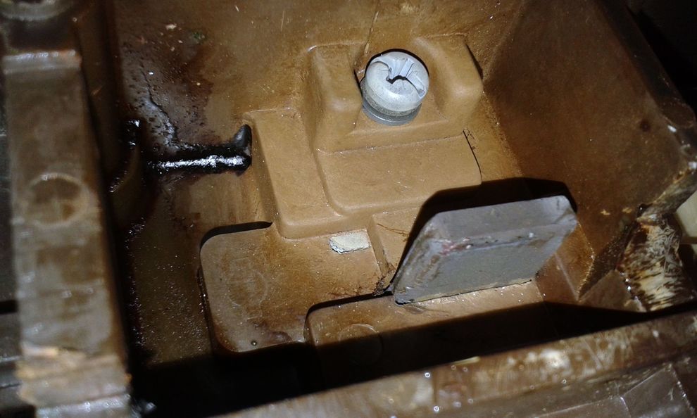

Pont ugyanilyen "szutyok"-ba, ugyanígy van beépítve az Apator, mint a képen, csak az enyémben kettő db. NH3 van a méretlenben.(az is két betápos)
Apró spórolás(réz) csak, de annál nagyobb szopás!
A vízszintes "L3" sín, ami még méretlen/mért, a képen látható kis függőleges síndarab nélkül, direktben(vízszintesen)csatlakozik az Apatorra.
Így, takarja a kapcsoló bal felső lábát/felfogatócsavarját.
A sín kiépítése nélkül, képtelenség a csavarfejhez hozzáférni, a kapcsolót cserélni.
De akkor még, ez nem elég!
Kiépíted a sínt, aztán jön a következő "kurvaanyázás"
Az ÖKÖR, átmenő, anyáscsavarokkal rakja fel a kapcsolót a kb. 5mm vastag poliészter szerelőlapra.
Miéééé????
Hány hatos menet fér(ne) bele az 5mm vastag poliészter szerelőlapba?
Mééé nem elég annyi?
Úgy is csak "alibi csavarok" azok! A sín tartja a kapcsolót.:)
Aztán...
A szerelőlapot, csak mindhárom vízszintes sín kiépítése után tudod(tudnád) kivenni/kifordítani.
Jah, a vízszintes "L1" "L2" sínek meg...takarják egyik-másik szerelőlap befogató csavar fejét! Nehogy má egyszerű legyen a parasztnak egy kapcsolócsere!

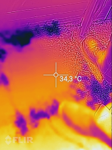

Azt már meg se említem, amit az első hőkamerás kép mutat.
A 34,3°C a lábam előtt a beton járdalap.
A környéken sincs egy árnyékot adó fa/bokor, tűz a nap "ezerrel"...végig!

Én azt látom a hőképen, hogy a legmelegebb szakasz a dupla V-direkta szorító.
Nem egyedi eset, minden évben van egy pár hasonló.
Sajnos a nagy tisztaságú alumínium kábelér még mindég hajlamos a hidegfolyásra, mechanikai terhelés alatt.
Ha nem tömör, hanem sodrott szerkezetű, akkor még inkább. Ha kettő van egymás fölött, akkor duplán méginkább. És ha még nem is hideg. . .
Utána kéne húzogatni a rendszeres-megelőző karbantartáskor. De hol van már olyan?
Pedig a mért oldalon, még zárópecsét bontás nélkül hozzá is férne a karbantartó. De már az sincs.
