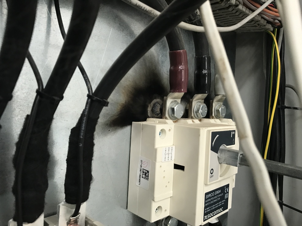

Nekem ilyenhez volt szerencsem nemreg. Ott alltam epp a szekrennyel szemben...
Itt mi történt? Túlfesz miatt átívelt?
Nem tudni meg pontosan, de valoszinuleg a foldeletlen epuleten vegigvezetett 70-80m hosszusagu nagyuaramu kabel okozott nemi zavart.

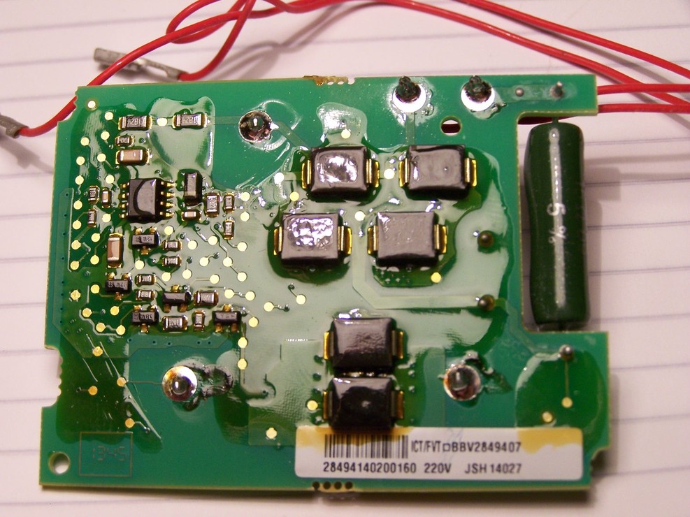

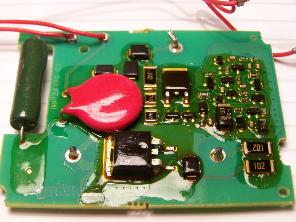

Ma szétbontottam jó pár nagyobb beégett mágneskapcsolót . Némelyikben találtam a behúzó tekercsnél elektronikát . Mi a szerepük ezeknek az elektronikáknak ? [#nemtudom]
Ha jól megnézed tekercs is kettő van a csévetesten.
egy vastagabb és egy vékonyabb huzalból.
Az elektronika meg azt csinálja, hogy bekapcsoláskor berántja a fegyverzetet, majd pár tized másodperc múlva csak a tartótekercs kap áramot, így működés közben a fogyasztás a töredéke lesz.
(előfordulhat az is, hogy csak 1 tekercs van, és annak az áramával variál az elektronika)
Egy ilyen komolyabb 30-40 kW-os mágneskapcsoló 80-100ezer Ft is lehet.
Muszáj volt a gyártóknak valamit kitalálniuk, hogy időnként cserélni kellejen őket.
Az érinkezőket ugye nem nagyon gyengíthetik mert az látványos tüzeset lehet.
Egy tekercs volt .. persze megcsapolással . Az viszont nekem is feltűnt , hogy a jóval kisebb 45-70 kW-os mágneskapcsolók tekercsei sokkal vastagabb huzallal voltak tekercselve mint a nagyobb teljesítményűek pedig a rézanyagnak jobban örültem volna mint az elektronikának . A tegnapi munkám eredményét lefényképeztem - most ennek örülök mint a "rétinéger" . Ma a szünetmenteseket fogom bontani , persze még csak az 600 W alattiakat de remélem nem alumínium tekercsesek lesznek mert akkor morcos leszek és [#violent] . Még visszatérve a kapcsolókra ami furcsa volt - szétszedve vizuálisan ellenőriztem az érintkezőket és ezek a brutál nagyok mind összeégve viszont a kicsik érintkezői(45 kW-ig) normális használható állapotban voltak így persze azokat nem bontottam .

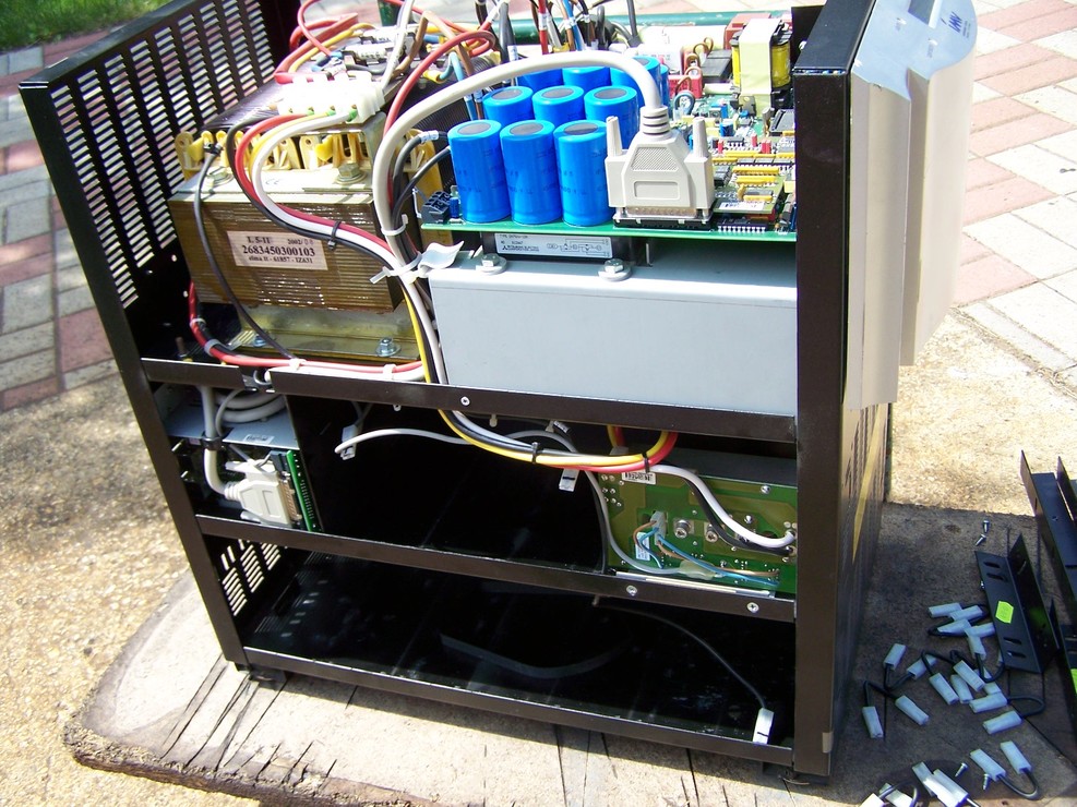

Pontosan én nem tudom mit kapcsoltak azok a mágneskapcsolók de az érintkező pogácsák kráteresek voltak és még a műanyag is megolvadt némelyiknél . A kukát félig nyomtam a műanyag hulladékkal mert a szelektívbe nem tehetem bele mert már egyszer lebaxtak érte . Ma már könnyebb volt a helyzetem és az egyik legjobb meglepetés - egy 5 kW-os szünetmentesből például 20 db aksit szedtem ki ami maga 45 kg .. beviszem a cuccokat holnap a MÉH telepre aztán lesz "dőzsölés" meg két kanállal evés !
