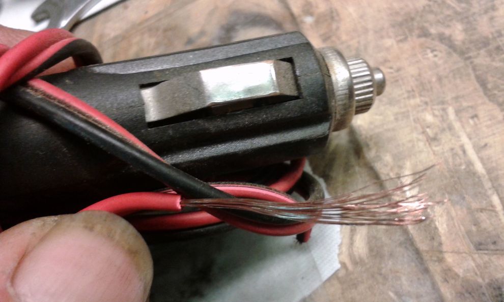

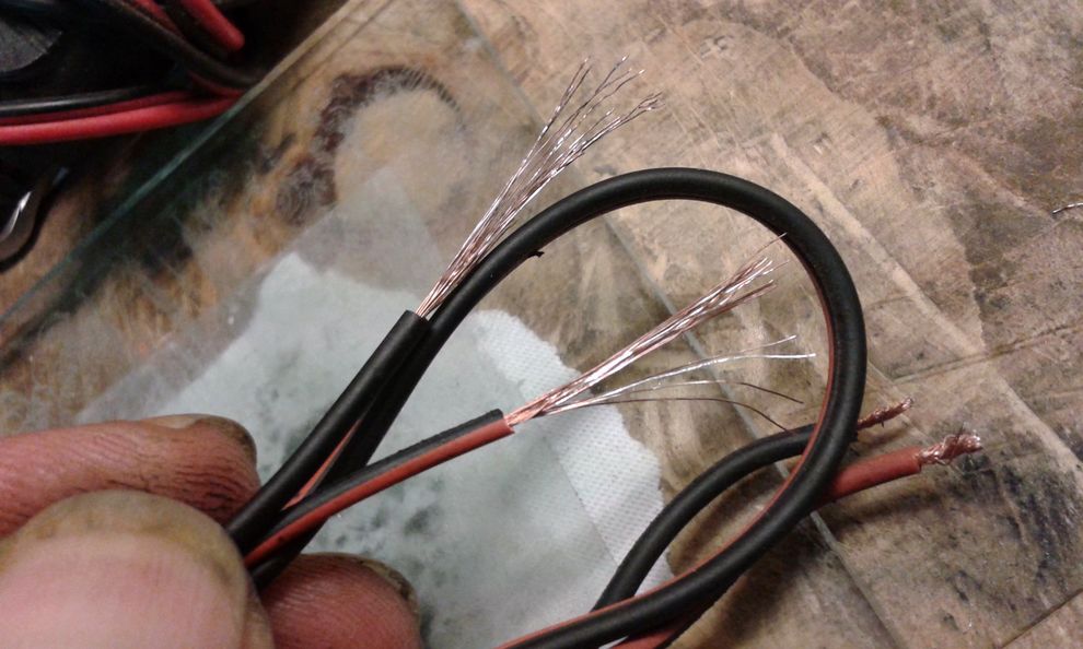

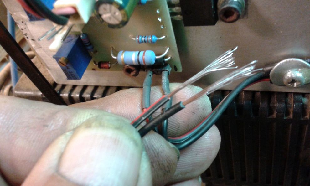

Kicsit vizitáltam én is "hangszórózsinór" ügyben a birtokomon.
Több különböző vastagságú darabot megvizsgáltam én is.
Mindegyikben galvanizált alu sodratot találtam.:(
1.-A már általatok is mutatott, egész vékony piros/fekete változat.
2.-Kicsit vastagabb, szivargyújtó stekkerrel szerelt, "gyári" darab.(most bontottam ki a fólia csomagolásából)
Ezután, gondoltam egy merészet!
3.-Elvágtam a Hebo-féle 2W-os diódámon, az áramgenerátortól forrasztva induló, a diódánál forrasztva végződő, eredeti hangszóróvezetéket...
Nem kellett volna...csalódtam.:(

A ruszki szines tv-k hálózati trafója is aluból készűlt. Őrizgetek néhány darabot a vasáért. További eredményes kutatást! [#pias]
Én ma belevágtam a kukába azt a félméteres darabot, de holnap talán még ki tudom halászni.
Hacsak valaki meg nem méri pontosan a fajlagos ellenállását ennek az - úgy látszik többünk számára újdonság- CCA vezetéknek.
